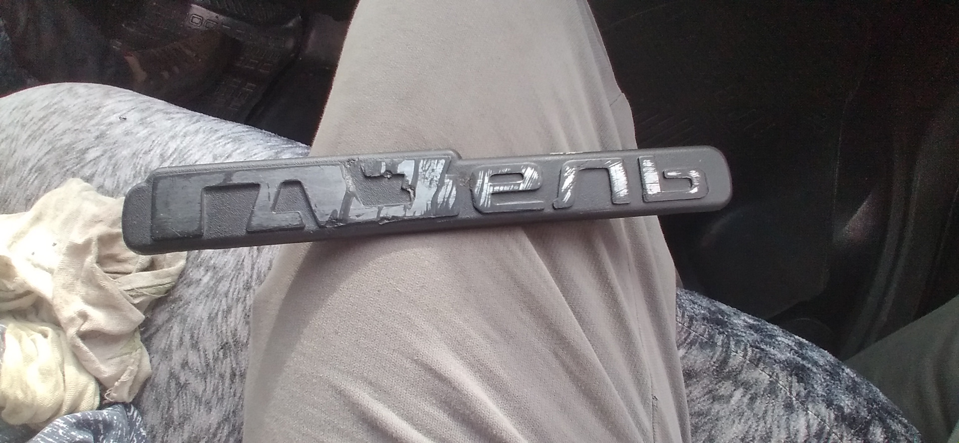

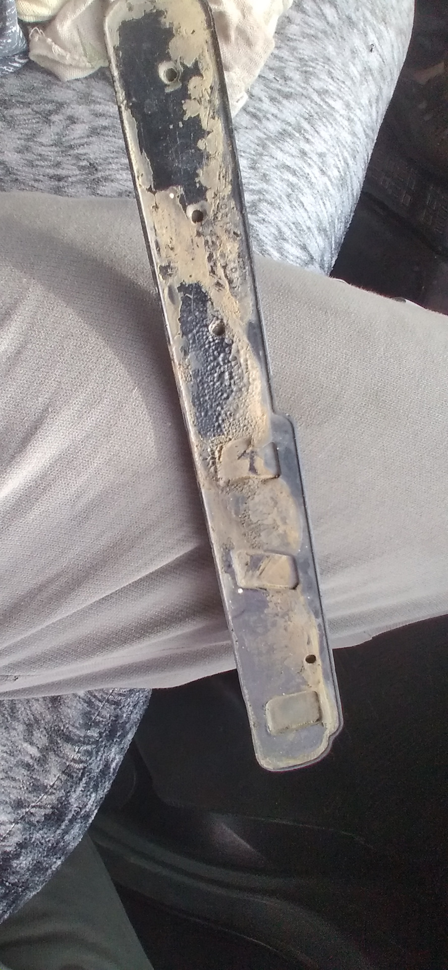

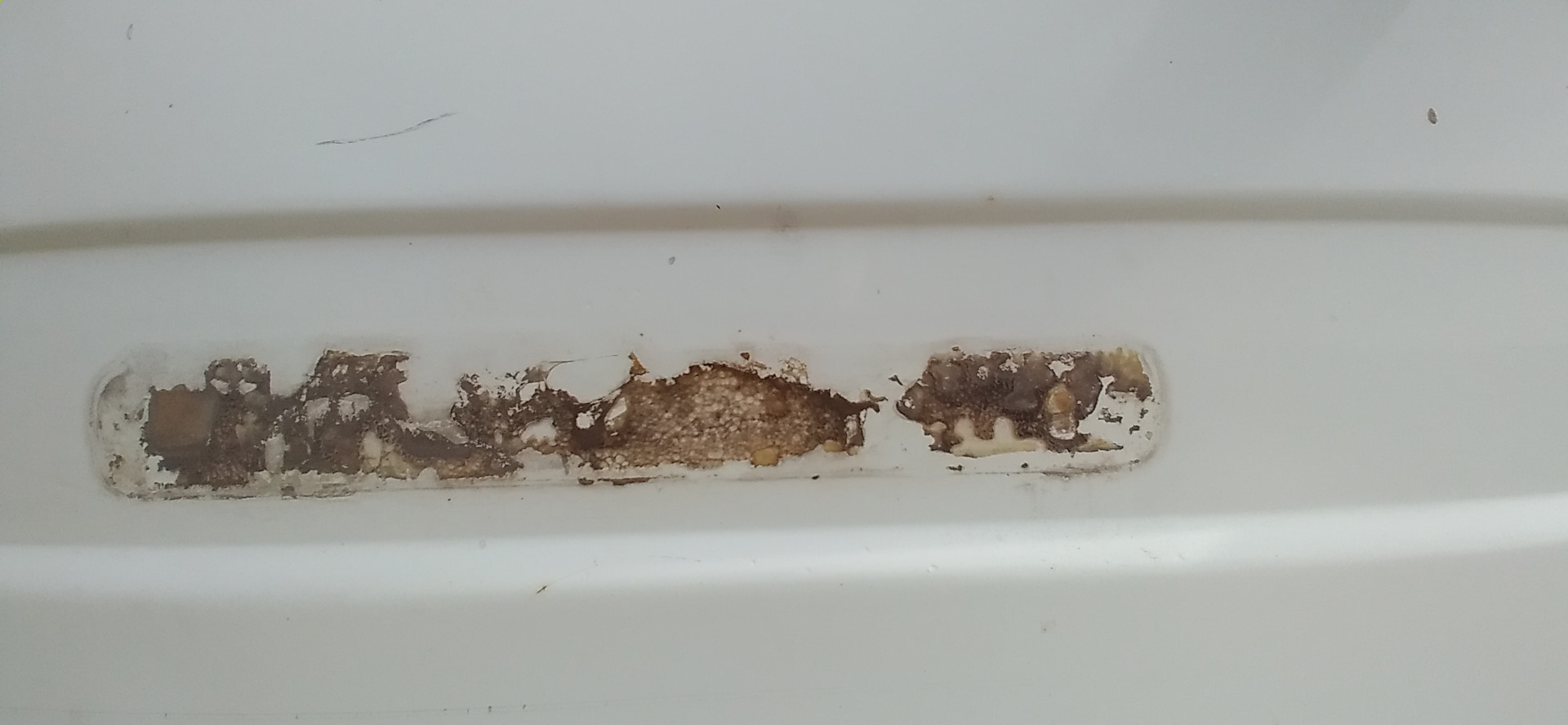

Снова здрасть 👋. Кто знает как можно удалить клей без последствий для краски и пластика. Отвалился шильдик с двери один мы так потеряли ещё давно а вот второй держался до сегодняшнего дня. И на что приклеить обратно?
Вообще не убирать клей. Зашкурить шильдик, хорошо обезжирить и на не поддельный ЗМ двусторонний скотч. Дверь просто отмыть по максимуму и тоже обезжирить.

Три эм двойной скотч. Для возврата обратно идеально.
Есть тема с герметиками, но двойной скотч после убирания клея и обезжирки- оптимально.
Сосок от бескамерного колеса в шуруповёрт или дрель зажать и стереть)
Вариант. Только не для перворазников. Нужно аккуратненько.
Само собой, на небольших оборотах. Я так остатки клея после снятия молдингов на Волге оттирал
На двусторонний скотч
А если феном погреть, то вообще красота будет.
