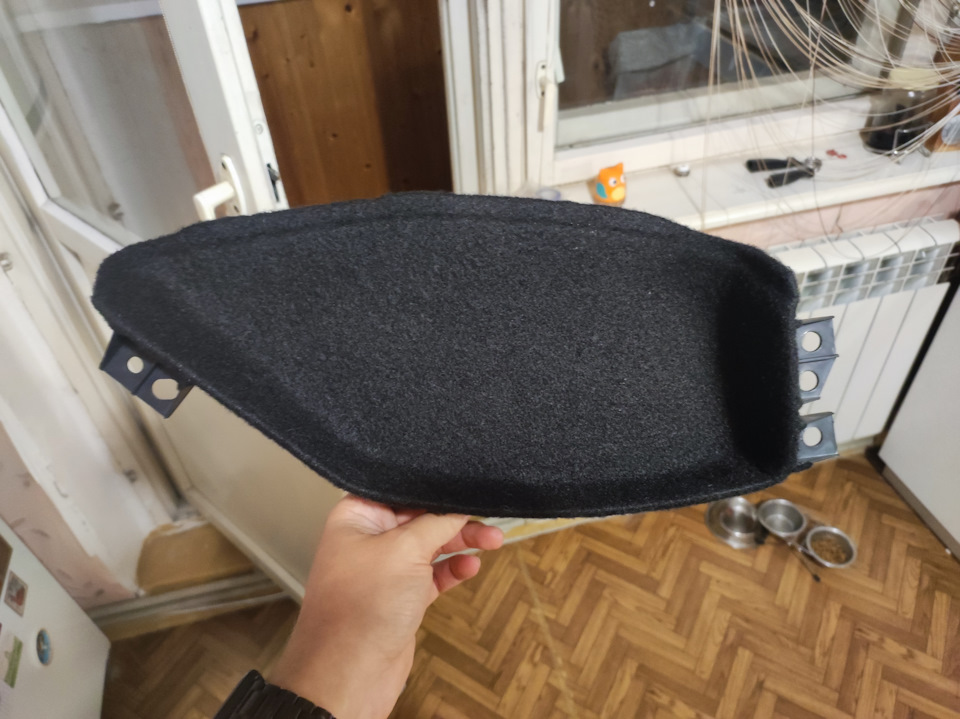

И в один прекрасный день, я начал этим заниматься с пассажирской двери.
Снять карту двери ничего сложно, в интернете полно мануалов на этот счет, мне повезло обломать только две клипсы. Все самое интересное начинается внутри. После снятия карты, внутри все элементы запаяны, поэтому единственный вариант, снять карманы — это срезать пайку, но вместо нее нужно потом на что-то крепить.
Были куплены дополнительно:
— Еврошуруп мебельный потайной 6.3х13 мм, цвет хром, 25 шт.
— Шайба уплотнительная 6.3 мм, 100 шт.
Чистим с пеной все изнутри и снаружи, срезаем карман, разъединяем его на две части, обклеиваем обе сплошным листом карпета,
соединяем, устанавливаем на место, садим на еврошурупы и уплотнительные шайбы,
затем обклеиваем звукопоглощающим материалом и вот итог:

С задними дверями еще проще, там карманы состоят из одной половины, в роли второй выступают внутренняя сторона обшивки:
А вот закрепить их обратно сложнее, сверху и снизу они также впаяны, но уже прямыми планками, их я отрывал и в конце работ, нагревая все части запаивал.

Задние карты, одним куском уложил? Подрезал карпет? Я чёт не пойму как карпет уложить без заломов
Одним куском, тянется хорошо. Подрезал по факту, когда уже приклеил.
Ага, думал без подреза ляжет) не вышло. Неспеша делаю
