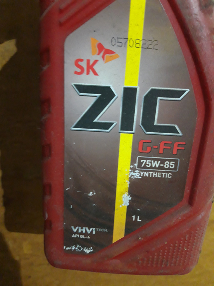

75w85 Gl4 в Кпп и раздатку. Хотя бы это соблюдаем — есть Роснефть с такими параметрами. Вот её пробуйте, потом расскажете, думаю в южных регионах вполне пойдёт. Зачем лить что совсем не подходит?
В мосты 75w90 Gl5 есть тот же Лукойл с такими параметрами, зачем Тад-17?
На 75w85 кпп умирает — мастера говорят. Я на кастрюль ушёл 75-90 мультивехикл, в целом переключения адекватнее в разных температурах
Да ладно, zic, uaz motor oil, он же gt oil 75w85. Заливал только это. Пробег 102000км. Все в идеале.
Переключение не очень ни на зик, ни на gt… Про идеал можно в 150-200 тыщ хотя бы говорить

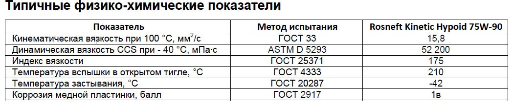

А Роснефть 75w-90 Gl5 не хотели попробовать? Тад17 жидкая моча летом для патра.

тож вот про Роснефтюшку подумал, глянул — вполне достойно, по сравнению с лукошей )
