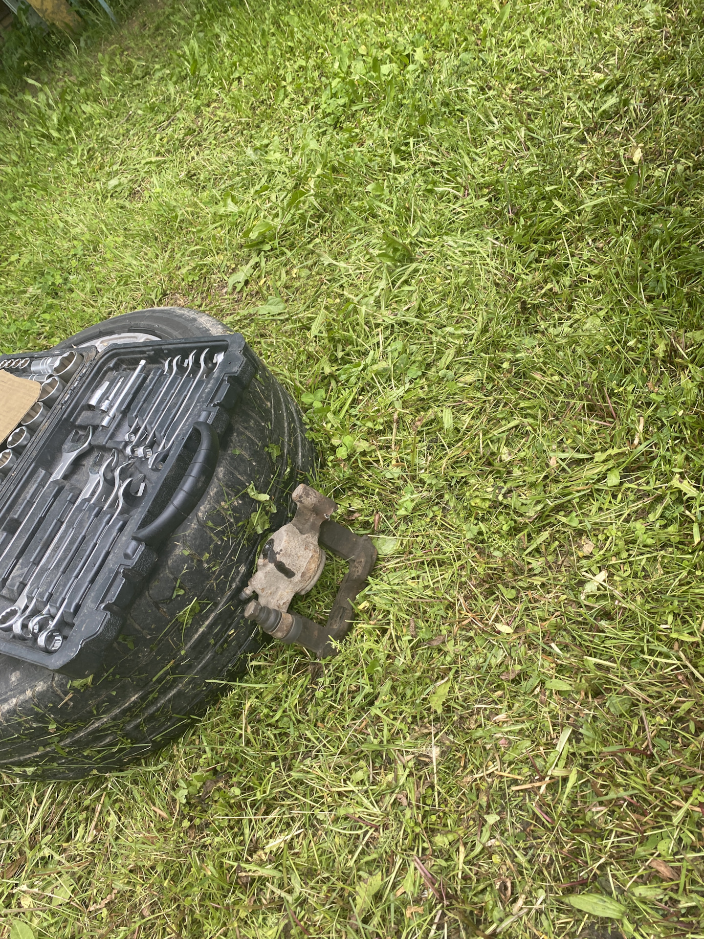

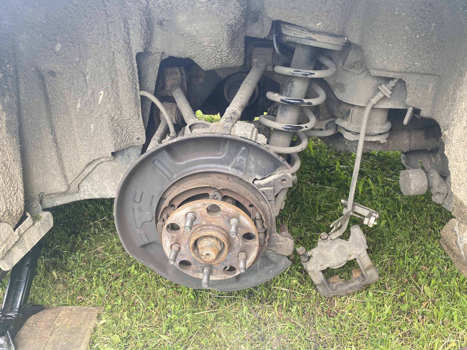

Всё просто если не делаешь в первы раз.
Прикладывать подробных фото, где что откручивать не буду, там не чего сложного нет.

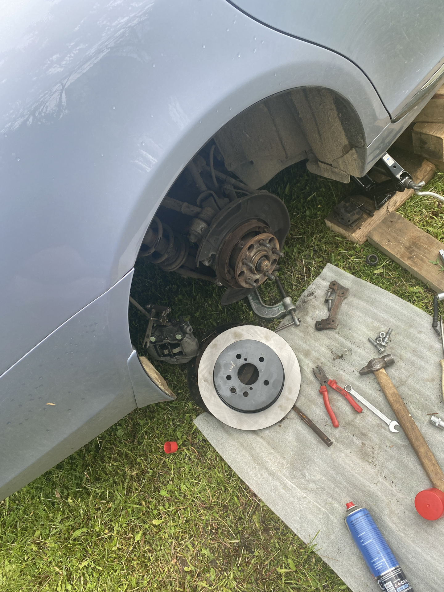

Из проблем, если у вас так же как у меня закисла нижняя направляющая, то всё просто, сразу откручивайте ухо от заднего «кулака».

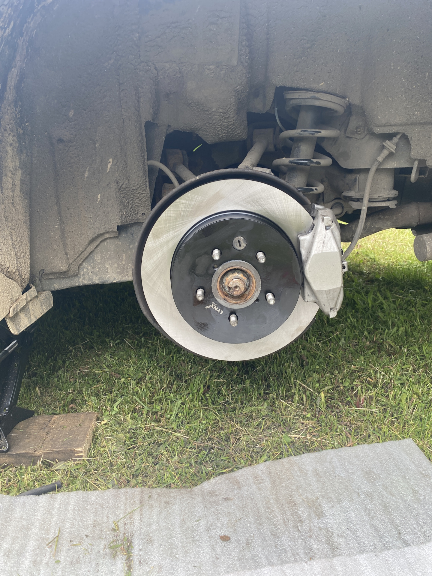

Если прикипели тормозные диски, еб…те по сильней если не помогло, есть два технических отверстия на диске с внутренней резьбой, нашли болтик вкрутили и диск слез как миленький. Прокачивать систему начинал с заднего левого суппорта, ушло 400мл тормазухи.
Пока проехал километров 100 диски ещё не притёртые говорить о тормозных характеристиках рано! Но то что тормоза становятся эффективней и плавней это можно прочитать у других товарищей в блогах которые ранее уже ушли от родной тормозной системы.
Если вдруг кому нужны оригинальные суппорта, пишите отдам за символичный обмен на пару бутылок разливного ))) Проехал уже тысячи 2,5 притёрлись могу сказать что тормозить машина стала лучше, ездил и быстро оттормаживался с 200 до 80 с 170 до 80 в таком режиме проехал километров 30, работают отлично скрипы не появляются, суппорта не блокируют тормозной диск что бы отрабатывала стаба а тормозят до нужного снижения скорости вибраций нету, машину не кидает если на скорости максимально эффективно оттормаживатся. В городе плавное торможение, можно сделать так что не будет кивка вперёд после полной остановки. Всем рекомендую но не забываем хорошенько прокачать систему и следить за передними тоже.

3 копейки они не будут стоить, я 1,5 года назад за 16 брал с проставками, хотя суппорта мог за 6 взять, но это надо ещё проставки делать+сами суппорта подтачивать, а если испортишь, деньги на ветер, поэтому решил переплатить но чтоб с первого раза поставить
Тоже готовый комплект брал. Из плюсов помимо проставок и проточки еще и перебраны супорта новым ремкомплектом резины и отполированы поршни. По желанию он ещё может собрать на новых поршнях из нержавейки, за доп плату разумеется.
Кстати, перебирал их после или как взял так и катаешь?)
Я и написал что уже обслужены были! Просто проверил поршни, смазку, манжеты и в путь. Второй год всё норм. По привычке каждую смену колёс проверяю и колодки отмываю.😁
Не, я имел ввиду после того как купил обслуженные( я тоже такие же брал) делал ли замену поршней/резинок? Или ничего с момента покупки не делал. Я просто ещё ничего не делал с суппортами поэтому и спрашиваю)
Ничего не делал. Только колодки чищу.
