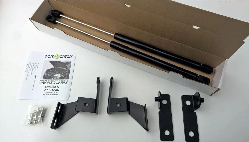

Получил вот такой комплект
В комплекте есть все что надо для самостоятельной установки — упоры, крепёж и прочие элементы.
Для того что бы поставить, нужно только два гаечных ключа.
Очень приятно что в комплекте есть инструкция.
Я конечно понимаю что установка простая, но все таки проще и понятнее когда есть инструкция.

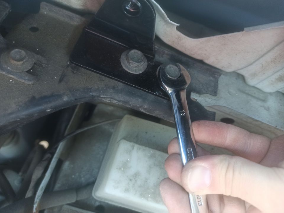

Нам понадобиться инструмент
— Ключ рожковый на 12 и 13.
— Головка с трещоткой на 13.
1. Так как гараж был занят, я занимался установкой на улице. Конечно не удобно, но благо работа простая и не долгая.
2. Ключом на 13 (удобнее головкой на 13) откручиваем гайки крепления капота к петлям.
Не забываем как только последняя гайка сойдет, "капот попробует выскочить" из петли. Так что лучше его немного придержать рукой
3. Придерживая капот, и устанавливаем крепежный элемент и фиксируем его штатными гайками.
4. Сразу в крепежный элемент, ключом на 12 устанавливаем болт с крепёжом для газового упора.
5. Аналогично, ключом на 13, устанавливаем крепежный элемент на крыло.
6. Делаем все точно также для второй стороны и устанавливаем газовые упоры.
7. Проверяем как будет открываться/закрываться капот.
Ход отличный, щелей нет все как всегда.
