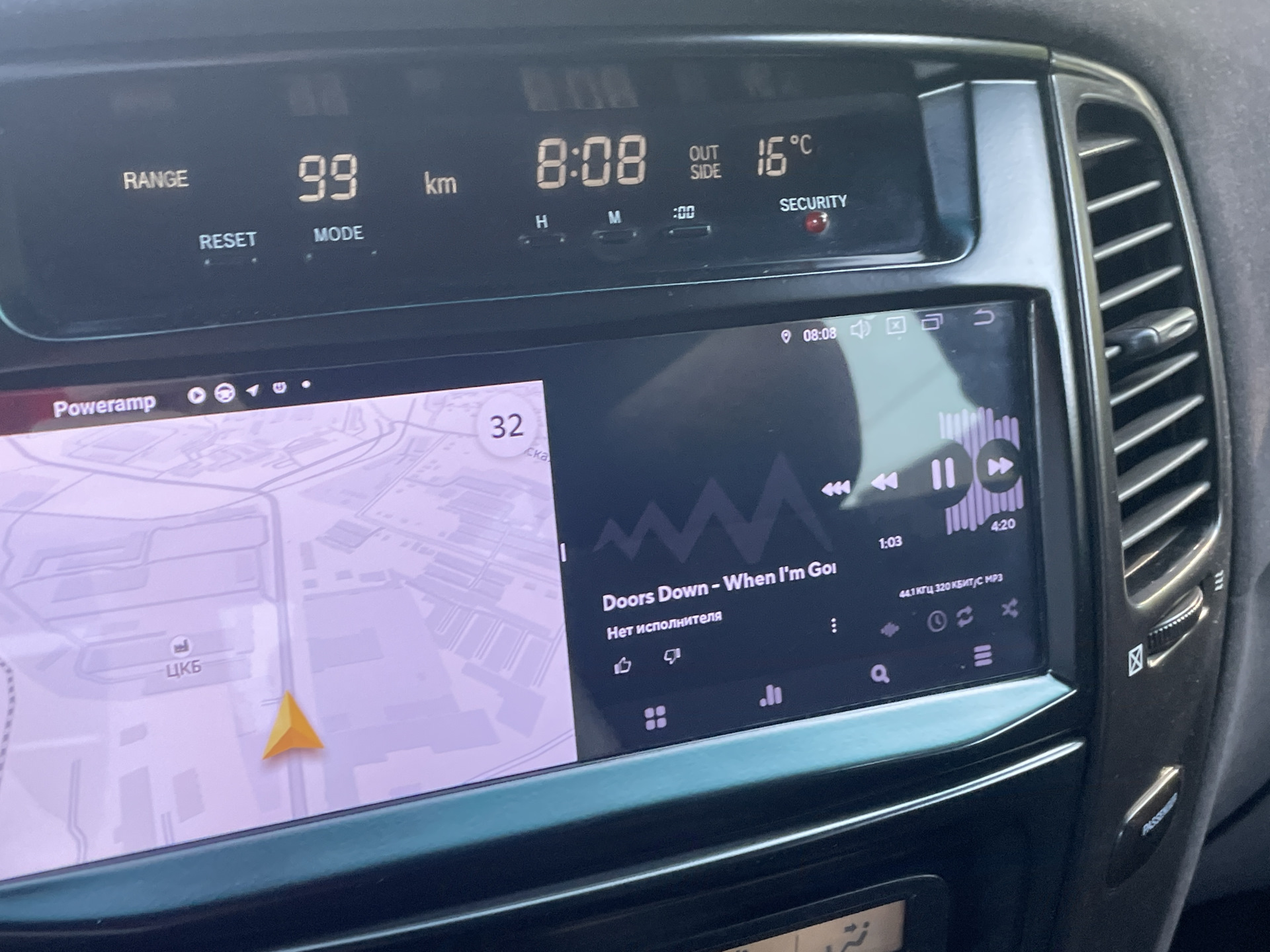

Сегодня поделюсь нужной информацией по обновлению магнитолы www.drive2.ru/l/572216913371861357/. Просто у меня за все то время как я установил магнитолу начались проблемы с программами и плей маркетом. Яндекс навигатором, радио онлайн, ес проводник файловый менеджер, остальное вроде бы работало. Да и перестала работать нужная функция это разделение экрана на два для удобства допустим на одной стороне экрана навигация с другой плейер или радио или ютуб.

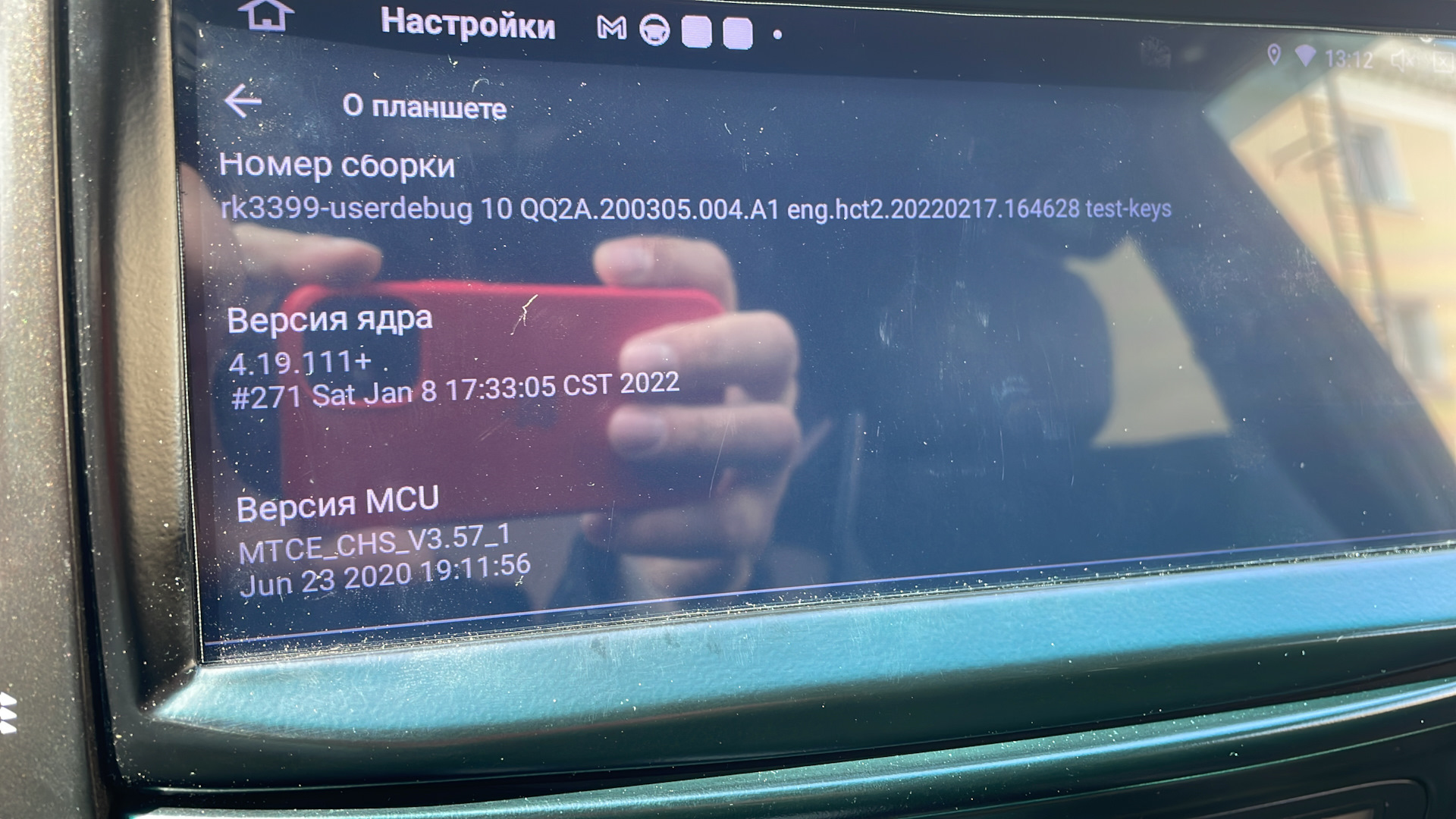

Значит версия Андройд у меня изначально 10QQ2A.200305.004.A1 от 23.07.2020 видимо один из первых десяток. МКУ прошивка MTCE_CHS_v3.57_1. На 4pda вычитал что для моей магнитолы есть три обновления ну и я не долго думая решил обновить тем более там давольно свежие прошивки. Значит мы ищем свою магнитолу именно со своим железом у меня это Microntek (Rockchip px6/rk3399) на тот момент это самый топ топ.

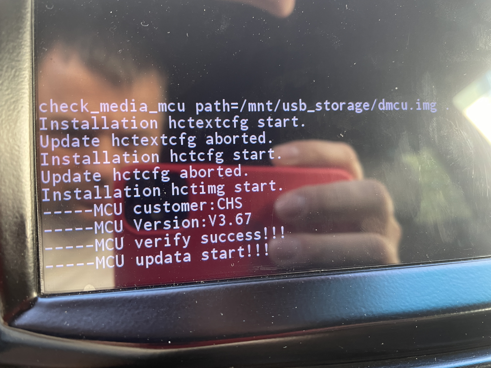

Скачиваем свой нужный Андройд 10 и именно CHS так как написано в прошивке MCU так как если установить другие версии можно убить магнитолу пару раз чуть у меня этого не произошло. Архив Zip копируем в корень на чистую флешку и вставляем в юсб ждём у нас на экране появляется надпись установить обновление Окей и ждём перезагрузку и установку этот процесс проходит быстро. Далее проверяем что Андройд теперь обновился и имеет версию 10QQ2A.200305.004.A1 от 17.02.2022. Проверяем установленные программы, все функции и приложения вновь заработали, что не может не радовать. Далее так же обновляем MCU, но на последнюю 3.80 почему то не удалось обновить, пишет битый файл поискал на разных ресурсах везде битый. Установил версию 3.67_1 точно так же как и Андройд. Пользуюсь уже неделю все работает ни чего не вылетает. Ещё пишут, если вылетать начинают программы нужно удалить обновления AndroidWebview и тоже может все заработать, но мы легких путей не ищем.

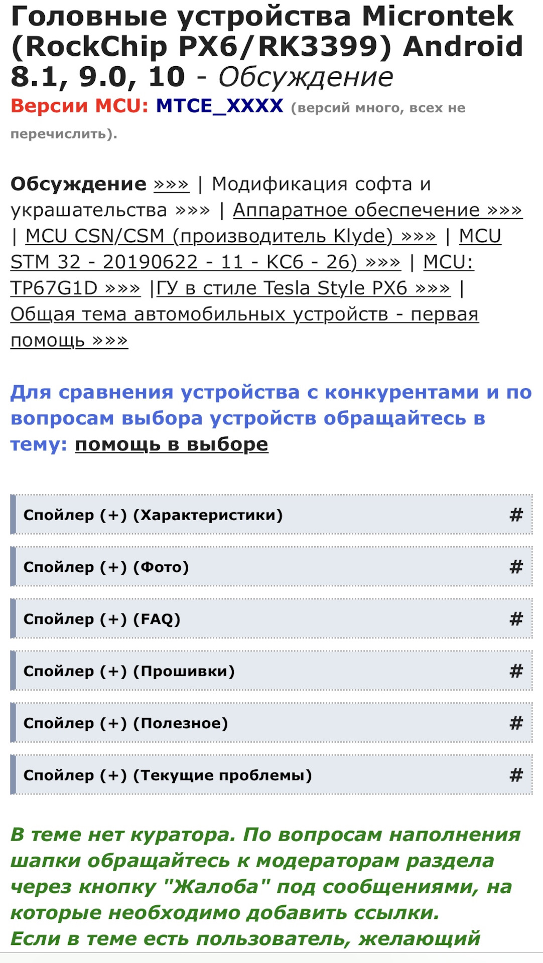

4pda отличный форум, где разбираются с большинством разных девайсов — рекомендую.

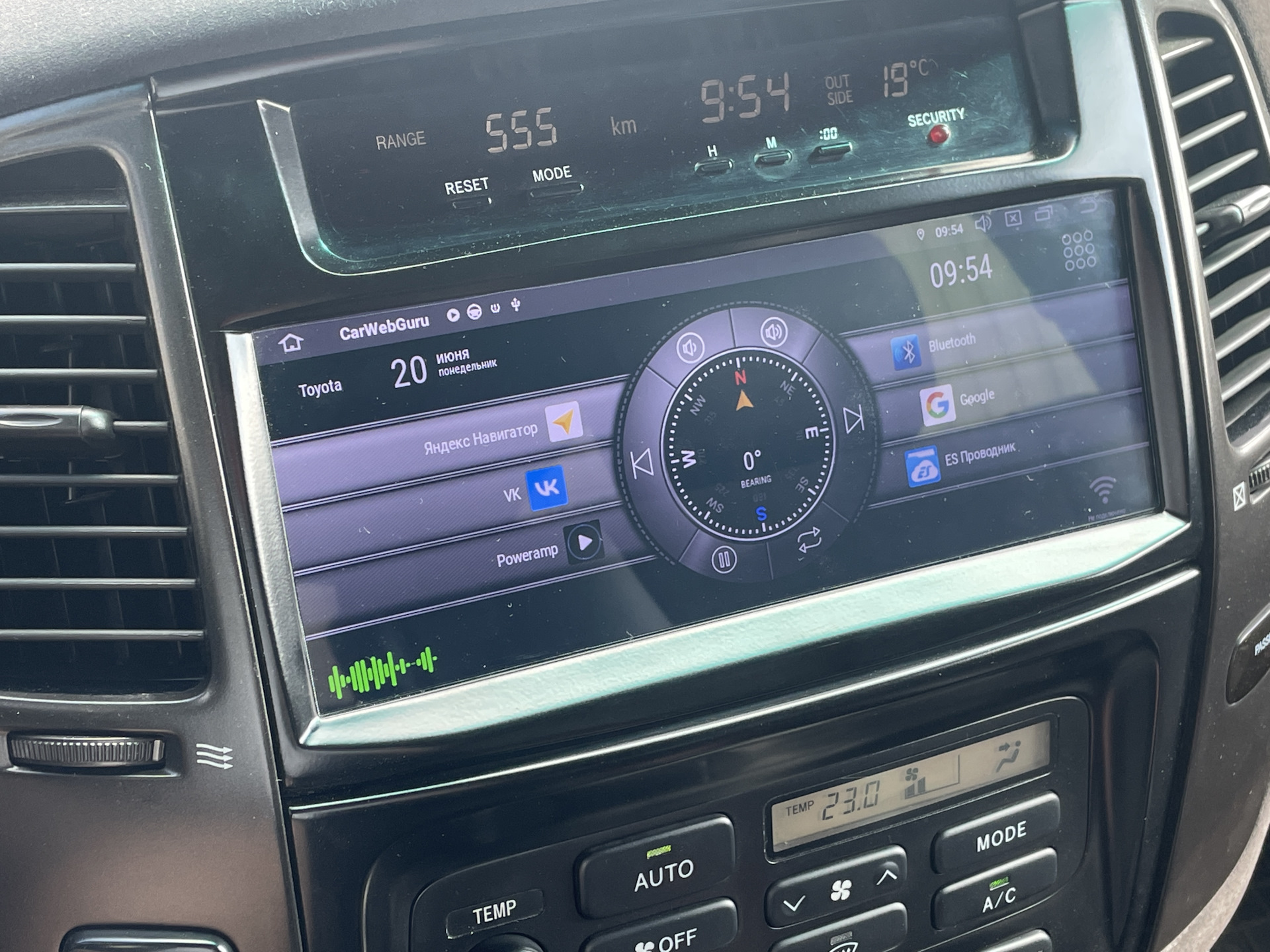

1. Лаунчер CarWebGuru pro www.drive2.ru/c/620293609052227497/ нравится респектище ребятам.
2. Яндекс.Навигатор
3. Poweramp pro
4. ES проводник pro
5. VK музыку слушаю через него
6. OziExplorer (карты СССР Свердловской области)
7. Torque pro
8. PCRadio
9. TPMS StoreBao
10. YouTube
Остальное штатное

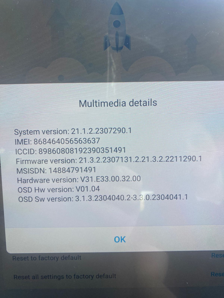

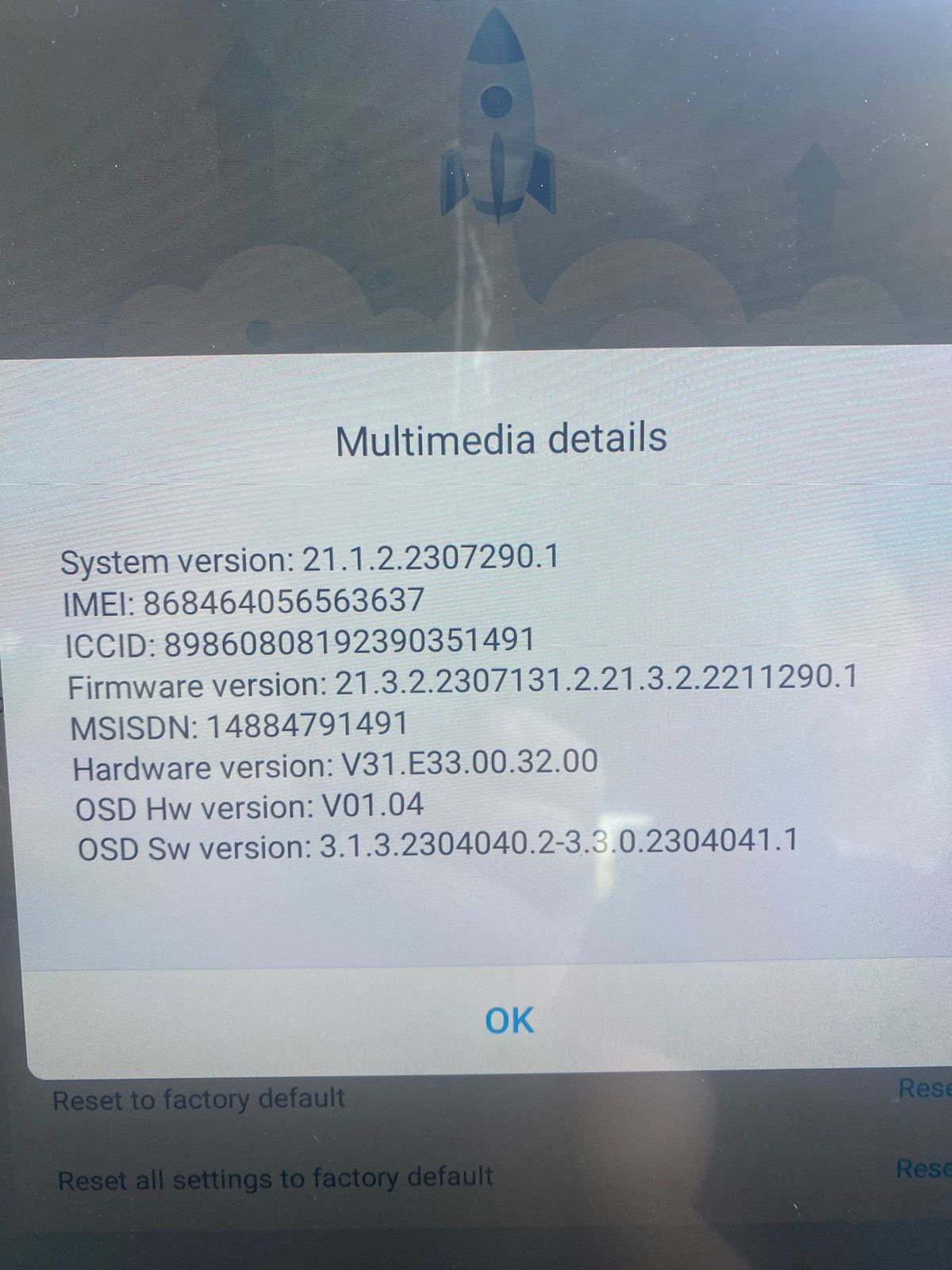

Пожалуйста, у вас есть новое обновление для модели полностью электрического автомобиля BYD Plus Champion 2023 года, последнее обновление, которое у меня есть, Версия системы: 21.1.2.2307290.1
Привет. Это тебе на 4pda нужно искать или создай там тему с вопросом

Мне лаунчер Car Launcher AGAMA больше понравился, чем CarWebGuru

А понял. Мне не понравился. У меня широкоформатный дисплей на нем не смотрится.
Да вроде добавили уже поддержку широкоформатных, посмотри в истории изменений
