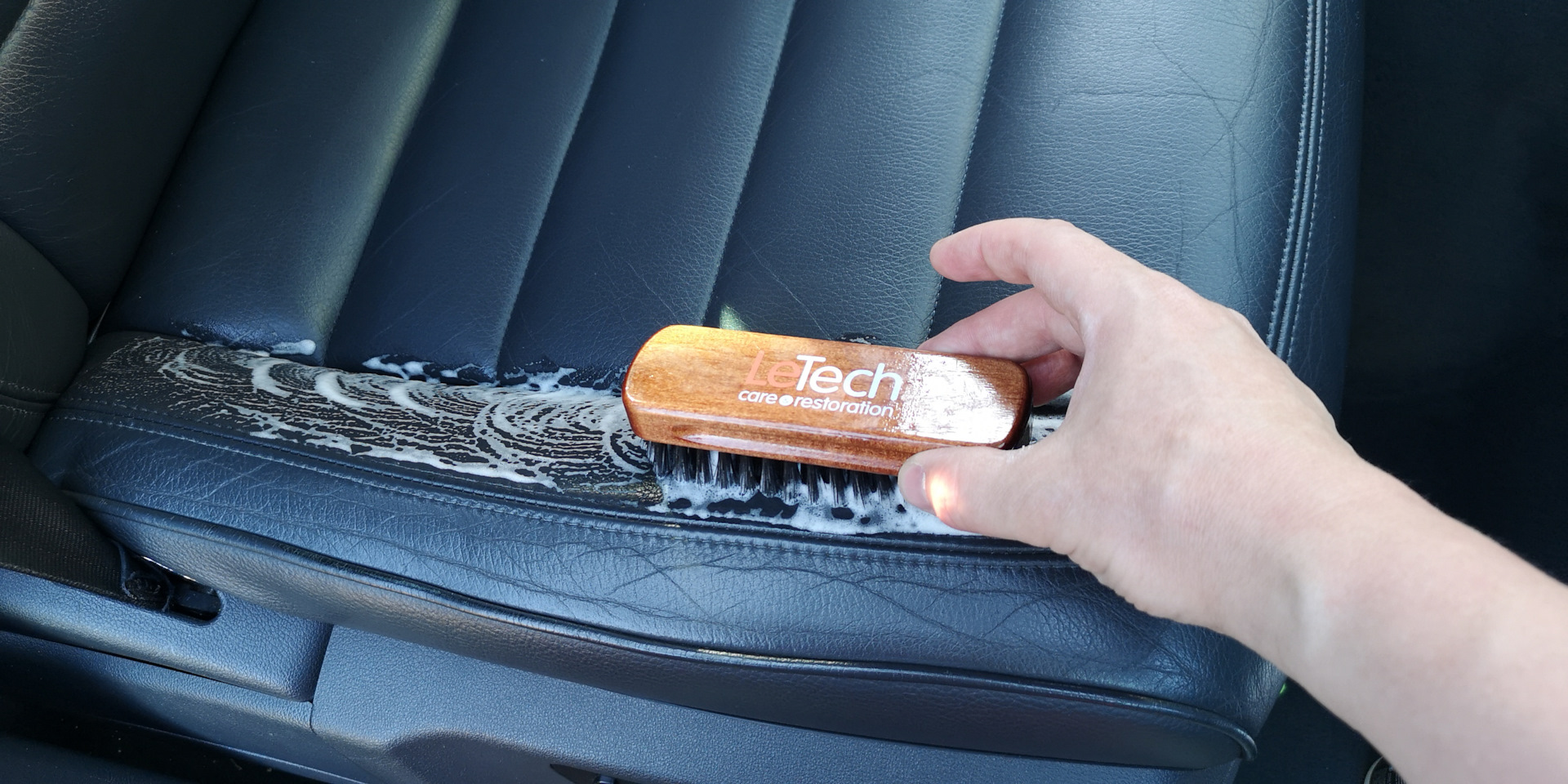

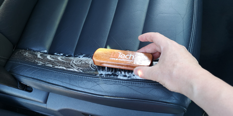

Как и писал выше, первым делом идет пылесос всего салона, с помощью кисточек вычищаем все частицы песка и мусора из швов, чтоб в дальнейшем они не попали под щетку и не повредили кожу!

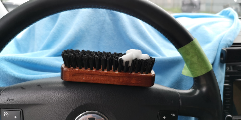

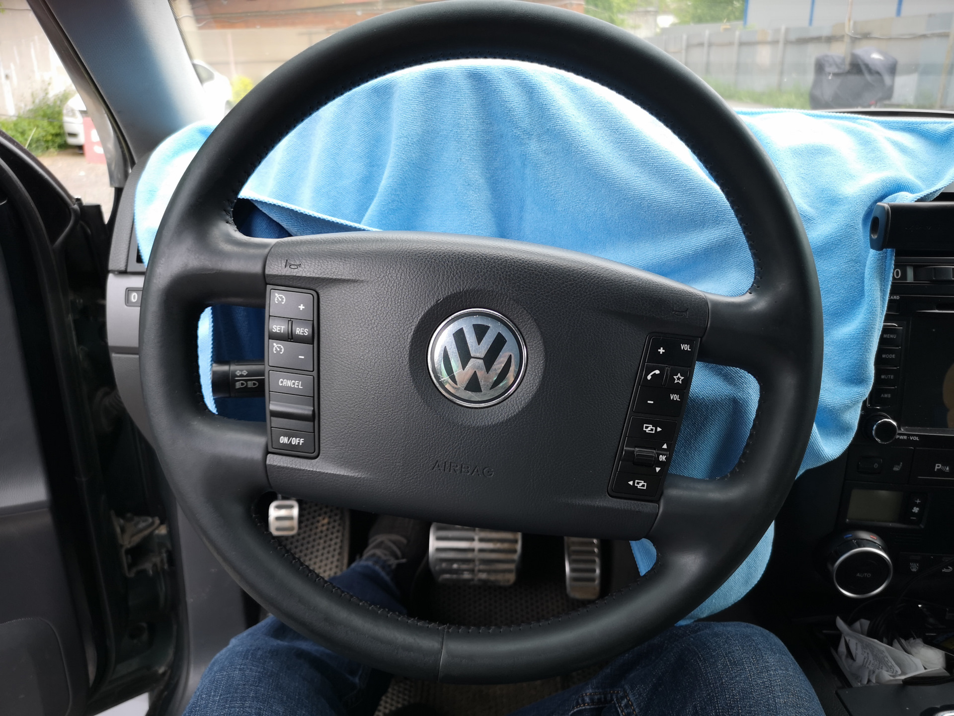

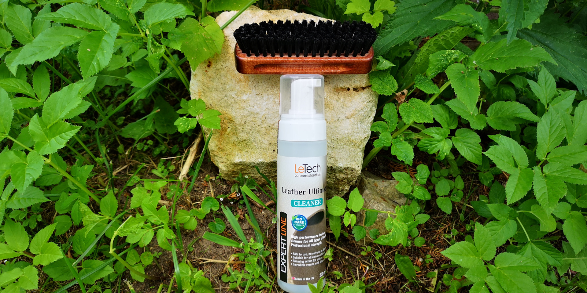

Закрываем приборную панель, чтоб на нее не попали брызги от очистителя, берем из набора СРЕДСТВО ДЛЯ ЧИСТКИ КОЖИ (LEATHER ULTIMATE CLEANER), щеточку и наносим на нее небольшое количество чистящего средства.
Предварительно я сделал отбивку малярным скотчем, чтоб сравнить до и после, и начинаем аккуратно чистить поверхность. Так же не желательно наносить очиститель непосредственно на очищаемую поверхность, т.к. на ней могут остаться пятна.
Давить на щетку нет никакой необходимости, при очистке кожи работают непосредственно кончики щетины!

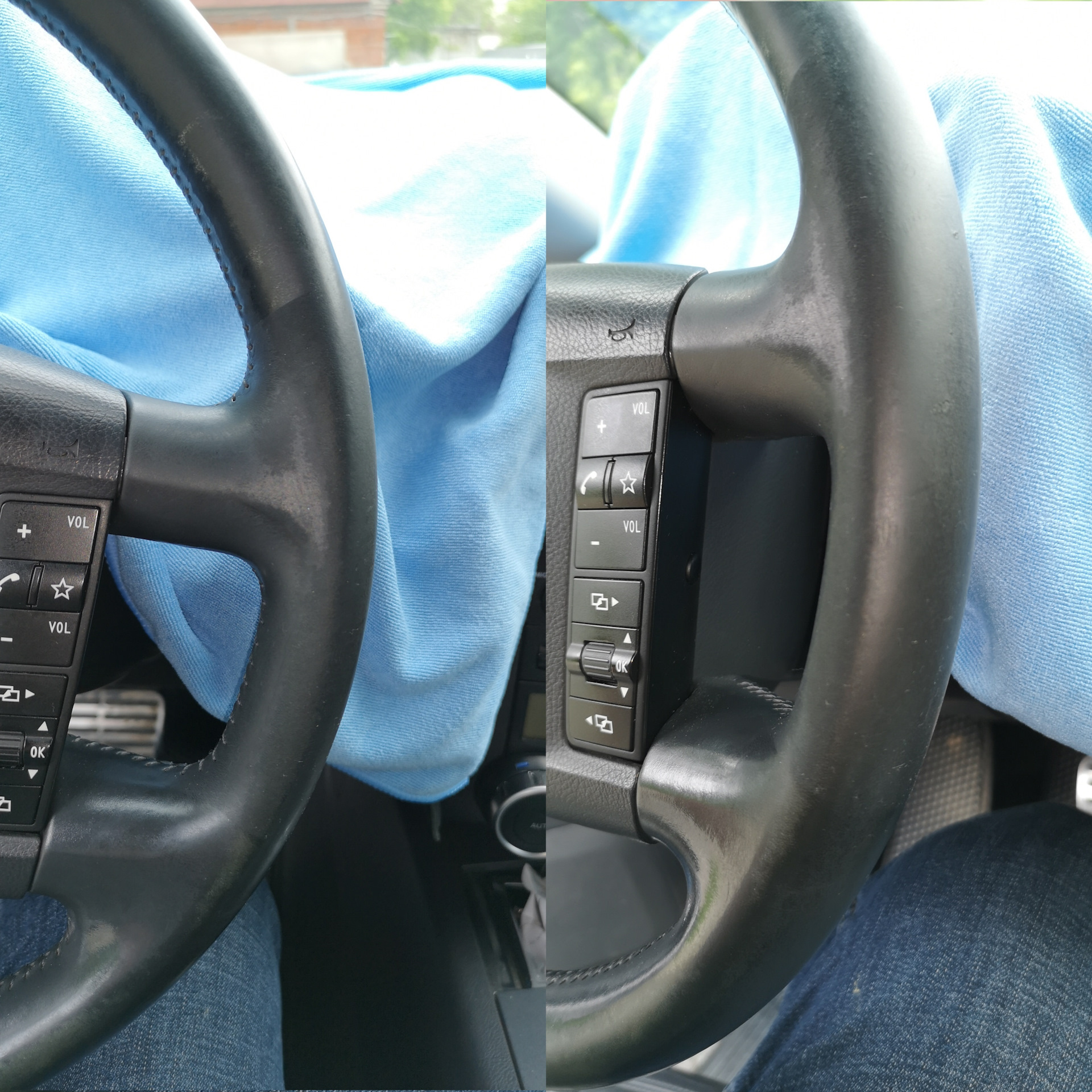

Далее протираем очищаемую поверхность и получаем вот такой результат

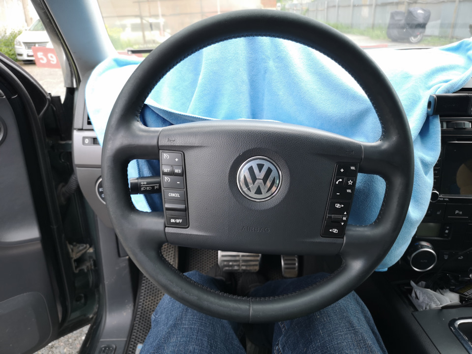

Далее прошелся по всему рулю, очищал не весь сразу, а разделил на секции, так проще и легче прорабатывать и очиститель не успевает подсыхать!
Вот такая стала фибра после руля
Да, на ней по мимо грязи есть и следы краски, т.к. он, в принципе больше мертв, чем жив и просится на перешив, покупал его БУ, когда добавлял функцию обогрева, а было это года два назад и пробег его, для меня не известен. Но даже он, там, где еще осталась, более-менее живая кожа, заиграл другими красками, да и в целом стал чище.

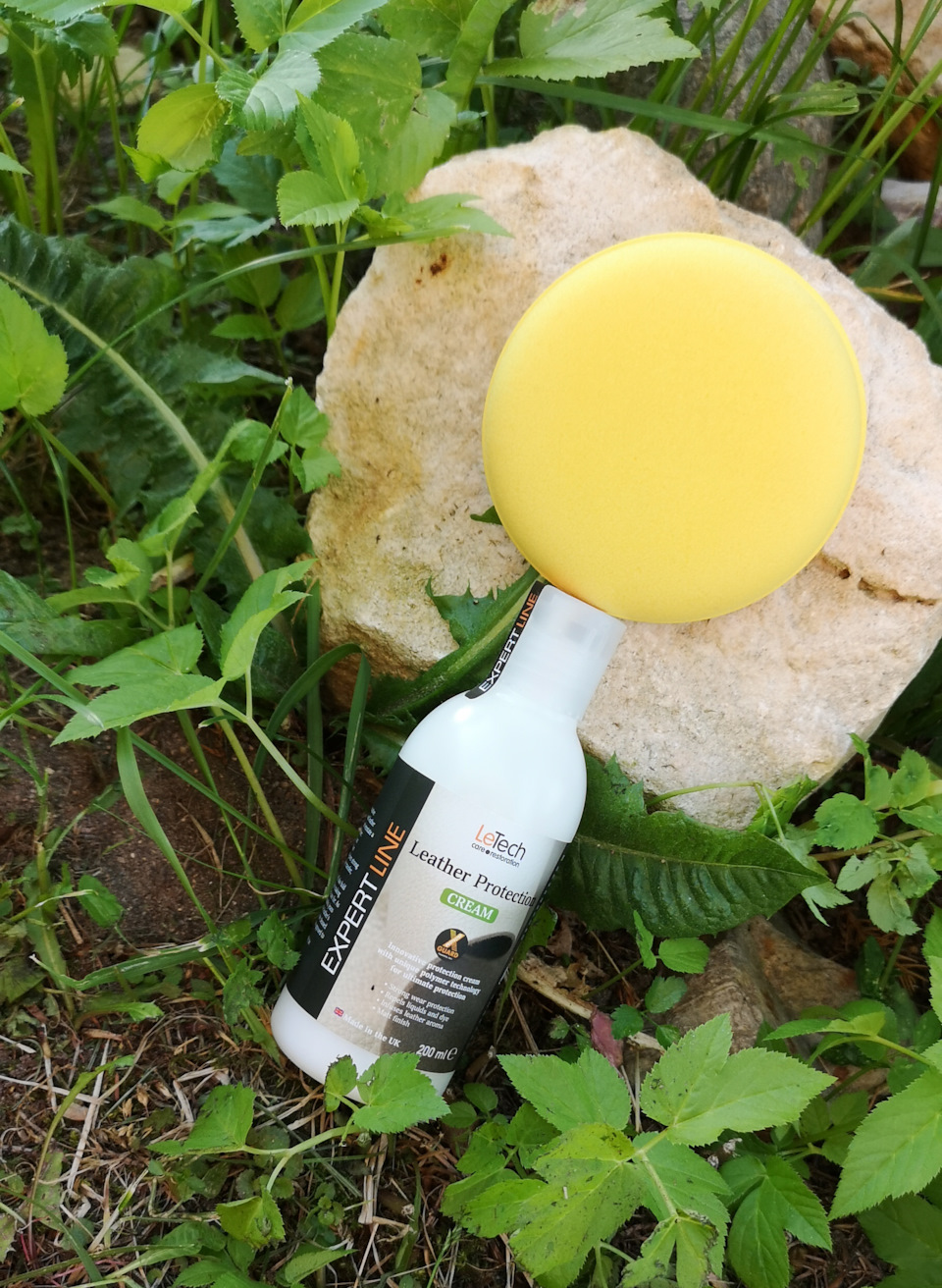

Далее выждал минут 10-15, руль просох, и я приступил к нанесению ЗАЩИТНОГО КРЕМ ДЛЯ КОЖИ (LEATHER PROTECTION CREAM)
Взял поролоновый аппликатор, нанес на него небольшое количество защитного крема, распределил по аппликатору, и нанес тонким слоем на очищенную поверхность.
Не стоит наносить крем обильно и жирно, толку от этого не будет, его надо совсем не много, при нанесении он образует защитную, полимерную пленку, которая будет отталкивать загрязнения и защищать от УФ лучей.
После нанесения, ждем порядка 15 минут, чтоб крем просох можно ехать по делам. Руль стал приятный на ощупь, руки не липнут к нему, что очень радует!
Финальный результат

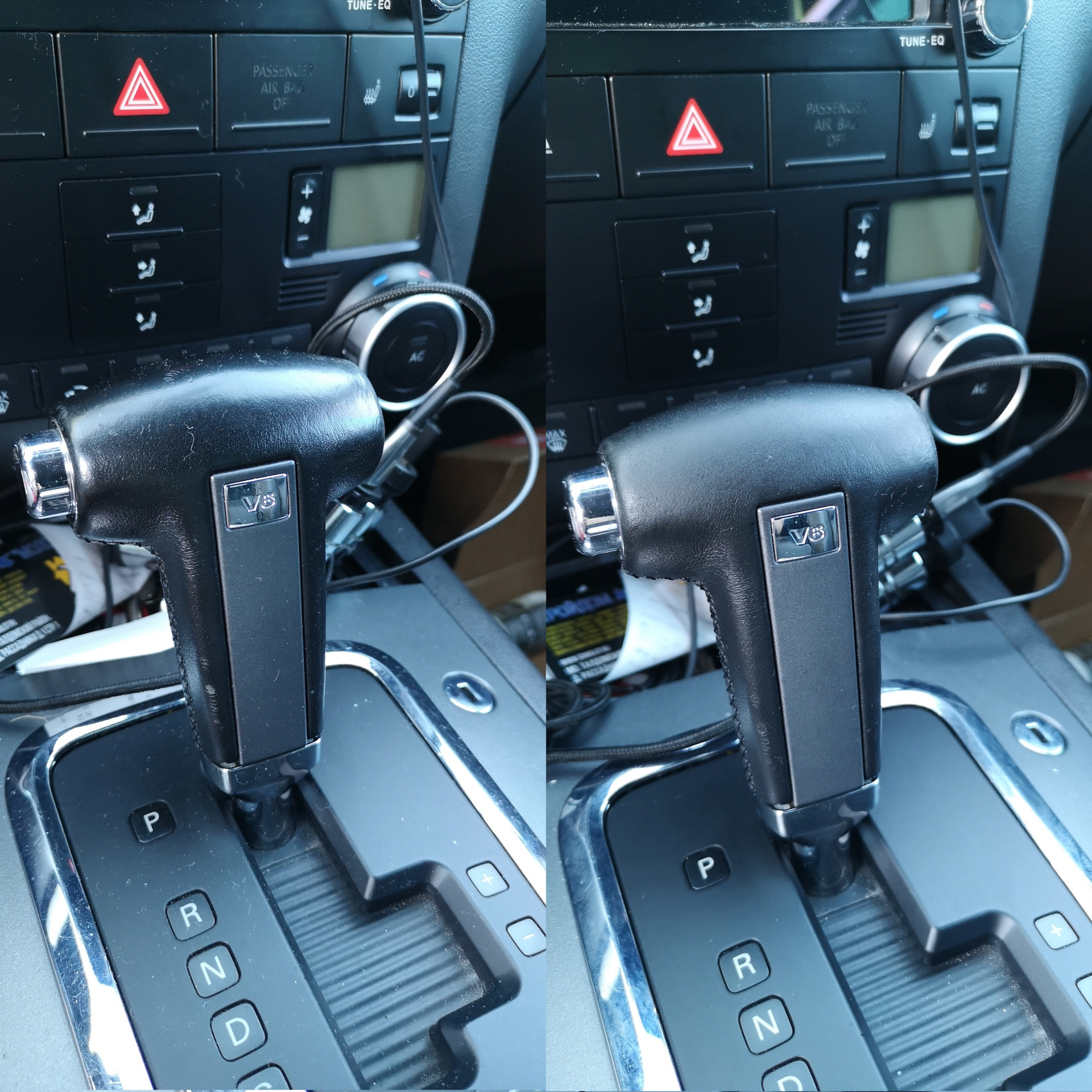

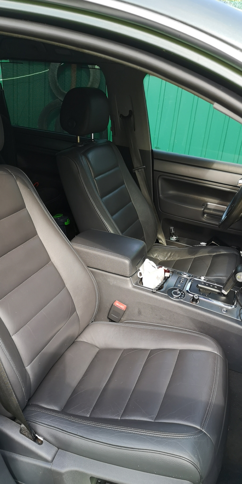

Далее, по тому же принципу, принялся к чистке селектора акпп

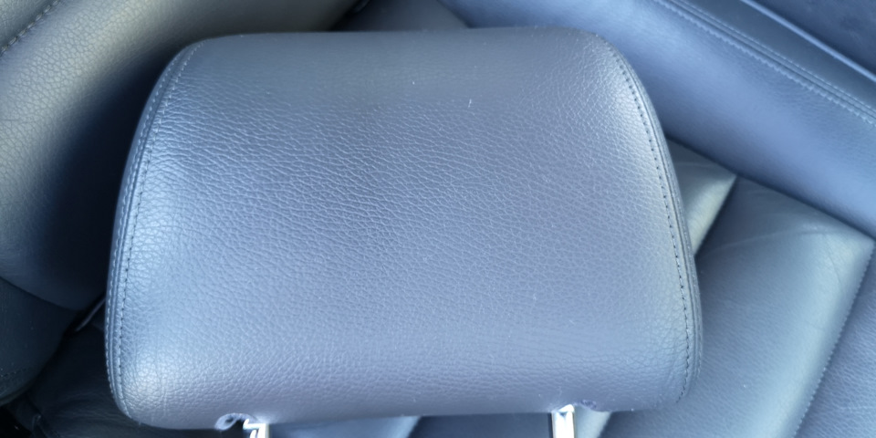

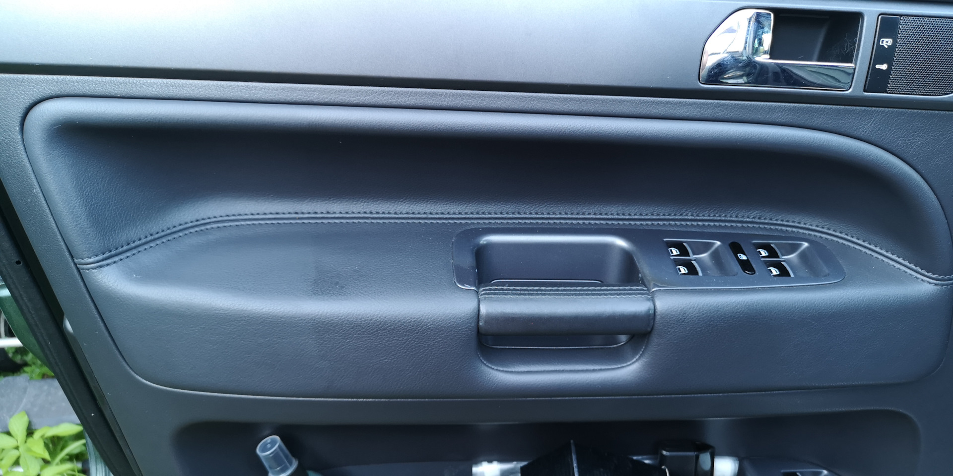

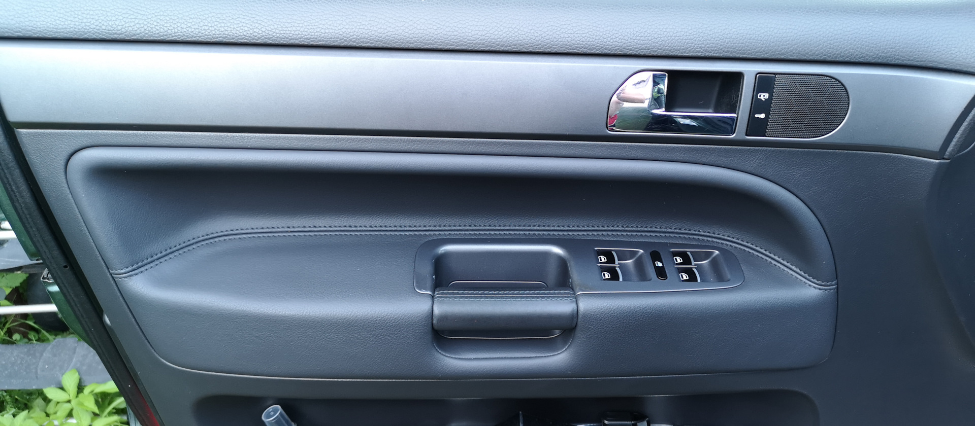

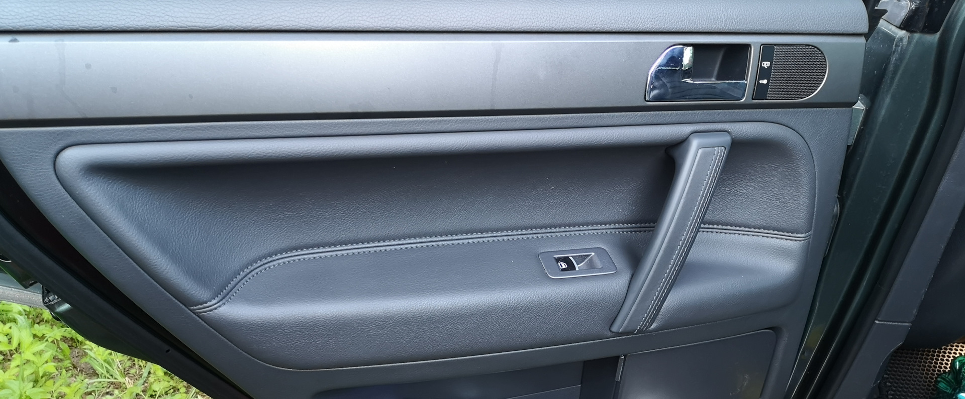

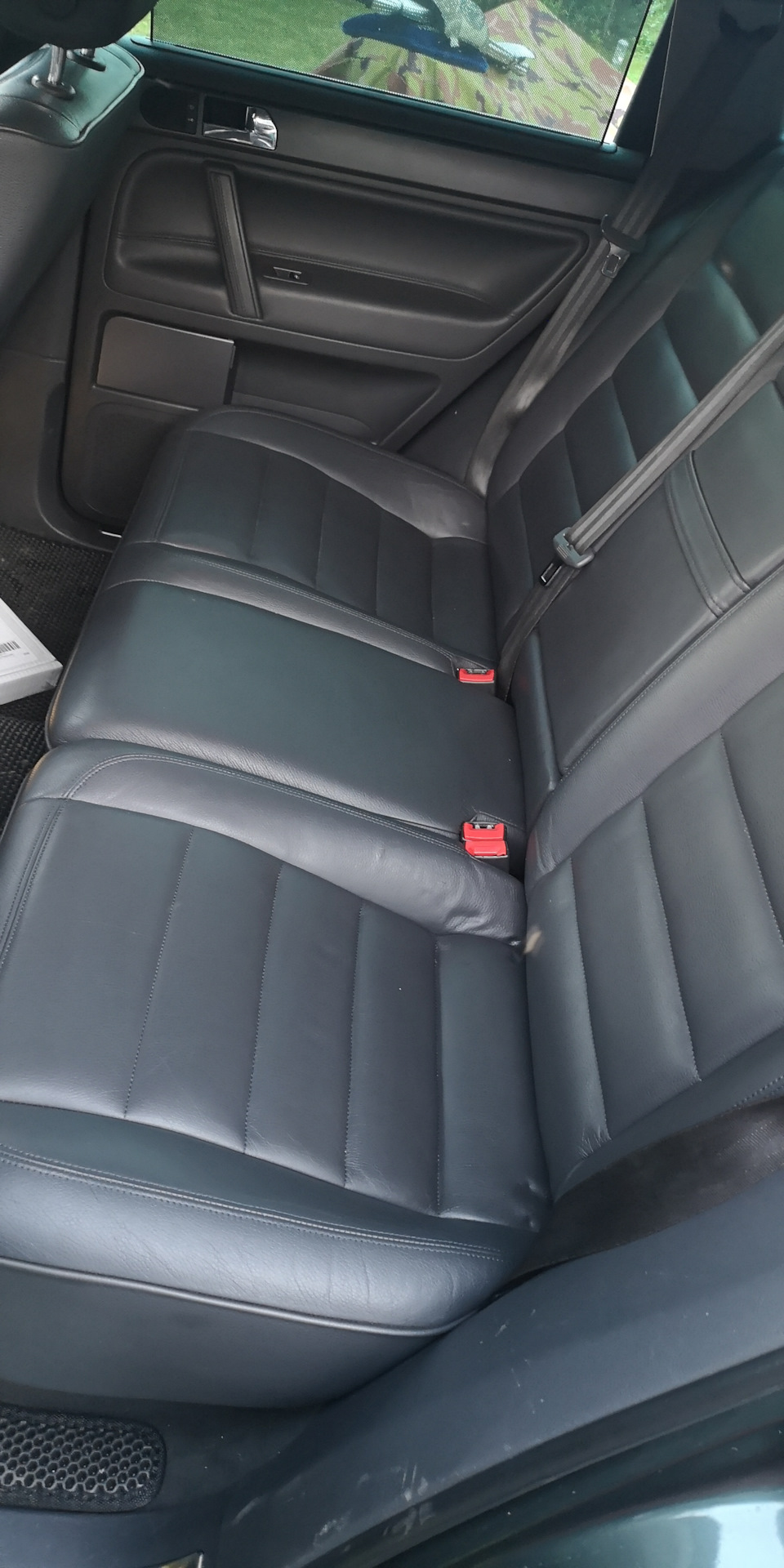

Далее чуток фото процесса чистки салона

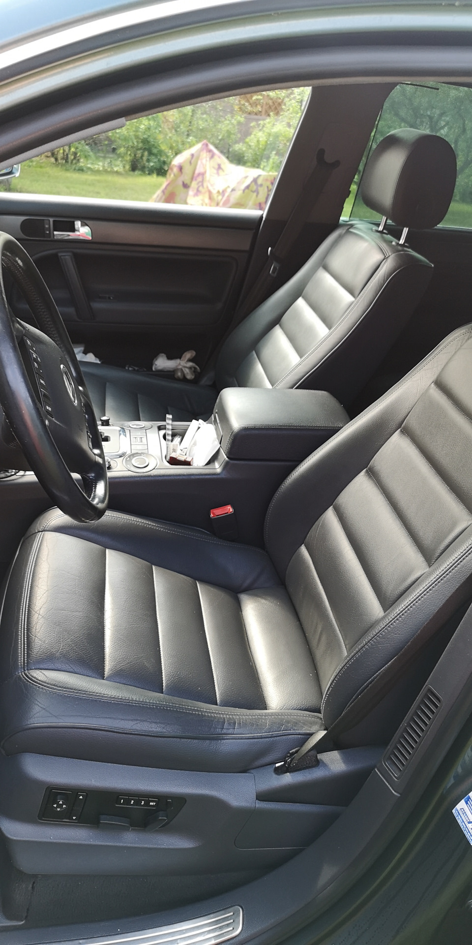

Ну и финальные фото
Полотенце после прохода по всему салону

Салон туарега преобразился и помолодел лет на 10 точно и, казалось бы, ухоженная кожа, чистки квиками раз в пару недель, но все равно вытащил грязь, мало, но она была.
Запах в салоне, просто чума, я не могу передать свои эмоции, но сложилось ощущение, что сел в новый автомобиль, только из салона, просто мега приятный запах кожи, и он держится прям очень хорошо и не вызывает отвращения!
