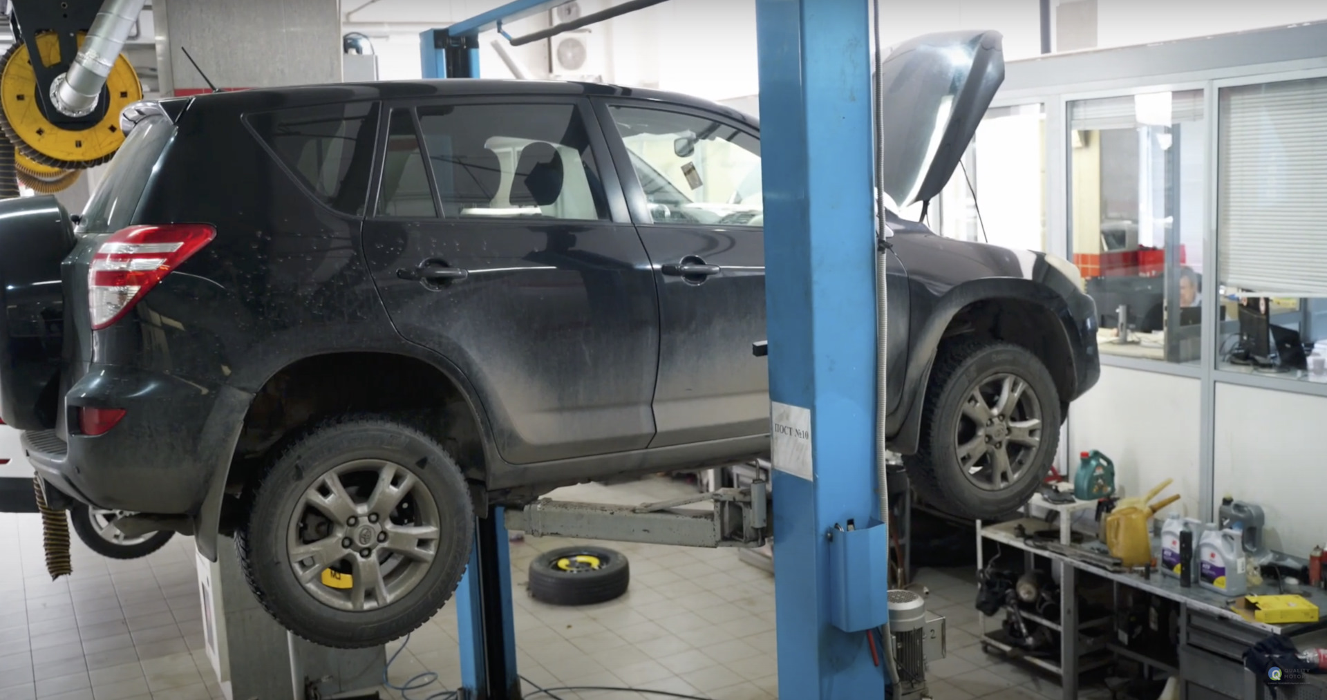

Проехал я с прошлой частичной замены 4800 км. Коробка себя ведет хорошо.
И в морозы и в хорошую погоду, всё переключается. В прошлом сервисе ещё в СПБ мне сказали проехать около 5 тысяч и сделать замену ещё раз)
В этот раз решил менять тоже вместе с фильтром. Тут каждый делает как хочет. Я решил что так будет лучше. Масло я менял в марте, запись делаю сейчас.
Масло покупал idemitsu tls — lv 8000р и фильтр соответственно той же фирмы которую покупал раньше JS AsakashiJT426K за 2366
Всё поменяли, всё работает) Масло стало гораздо свежее, теперь когда смотришь щуп он практически со свежим маслом, а не черное как было. Теперь по плану поменять лобовое стекло и масло двс с фильтрами, заодно может в раздатке махну
с приборкой всё хорошо, просто фотка плохо получилась.
Спасибо за внимание. Всем дешевого 95

Хотелось узнать чем обоснован такой выбор жидкости — ведь производителем чётко обозначен ATF WS.
Отличное масло, уже вторую замену на таком юзаю, замена через 45 тк. Лью его по рекомендации хорошего знакомого мастера который занимается ремонтом АКПП Вариков и ДСГ. Во первых оно дешевле оригинала, а во вторых в нем есть все присадки как в оригинальном, и есть допуск WS.
Как-то так.
kaban-7
Это полный аналог Toyota WS по параметрам.
Лил его регулярно, проблем не было.
Почитайте его характеристики.
А WS это стандарт, допуск, называйте как хотите.
