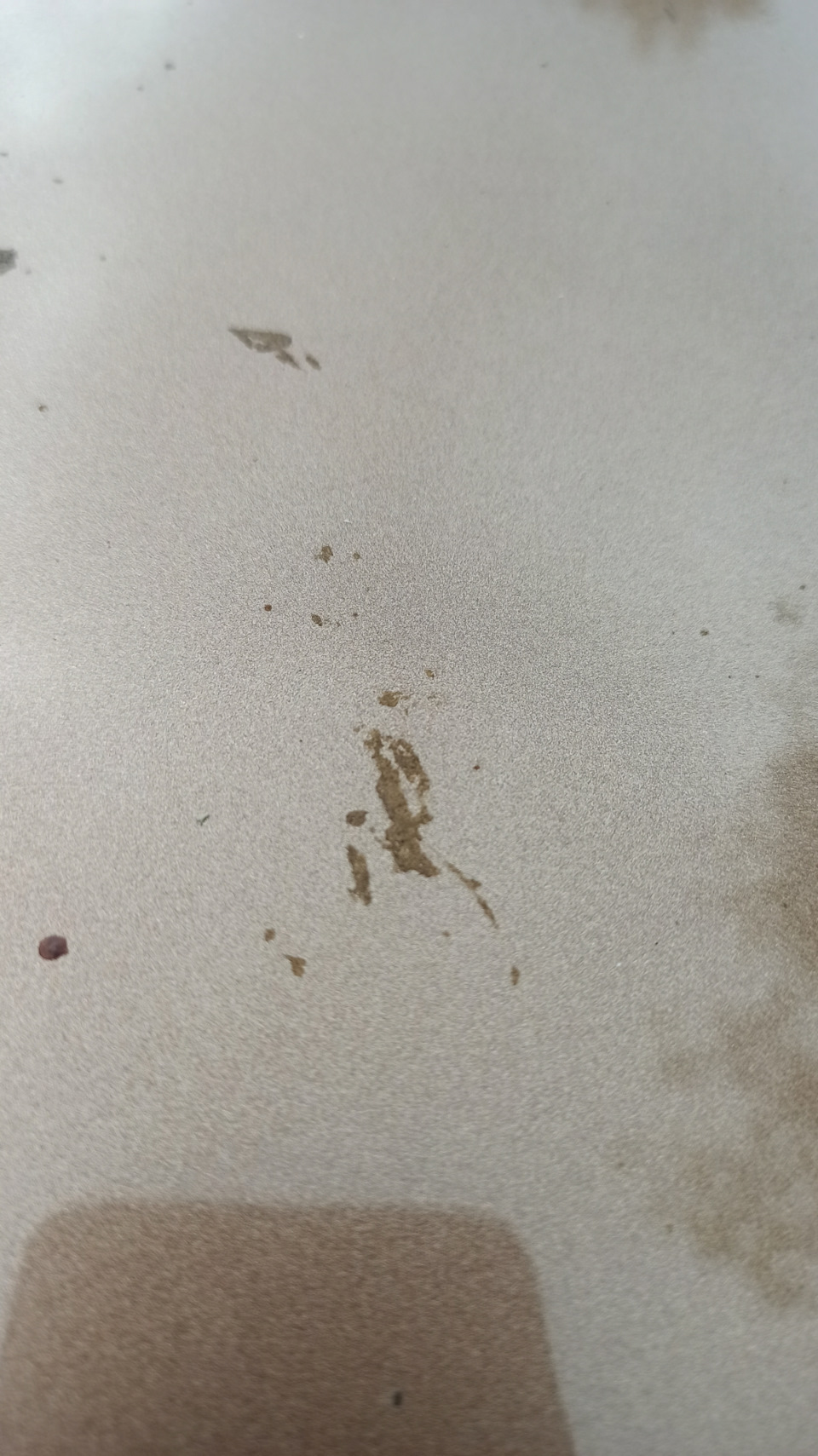

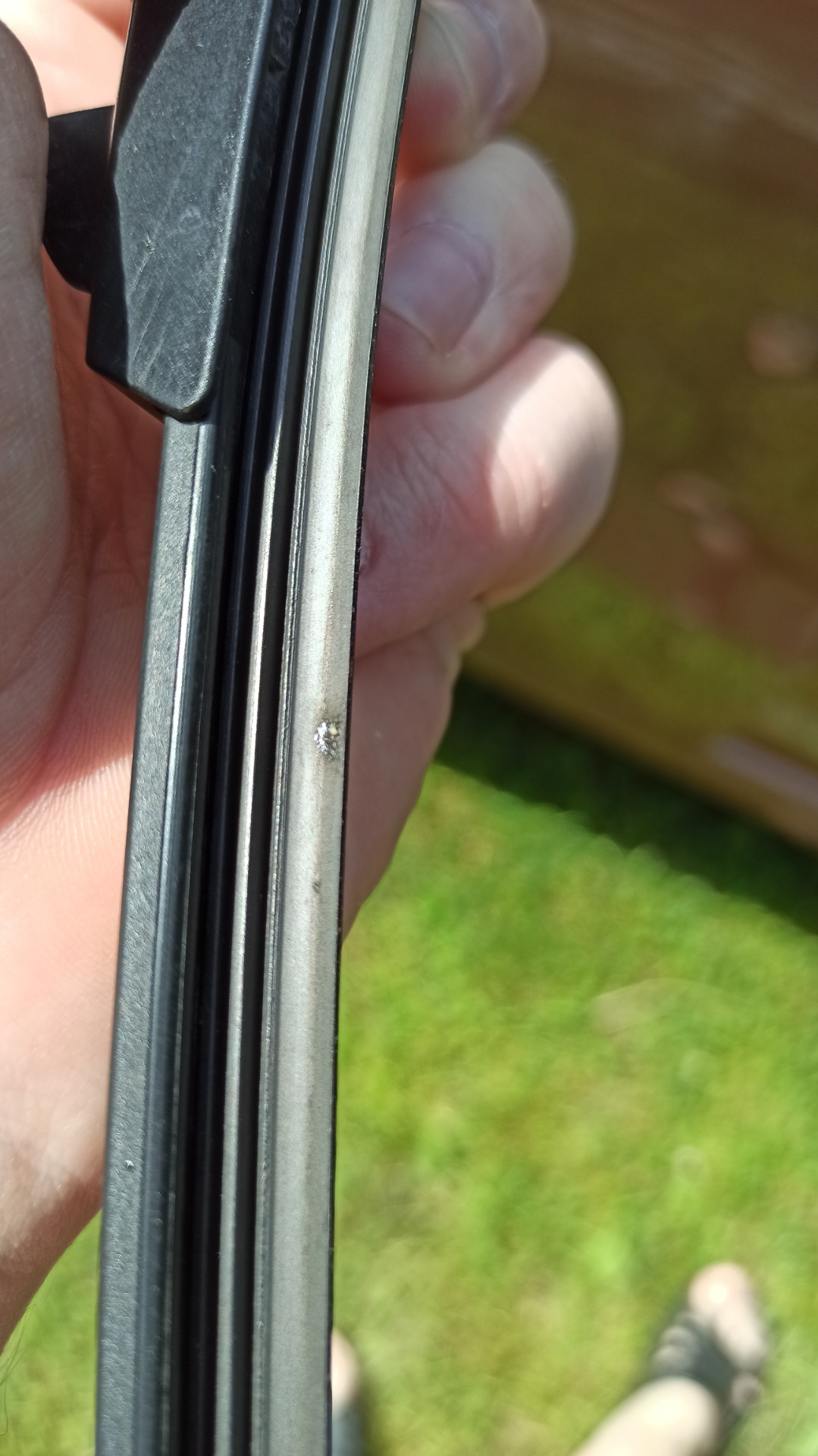

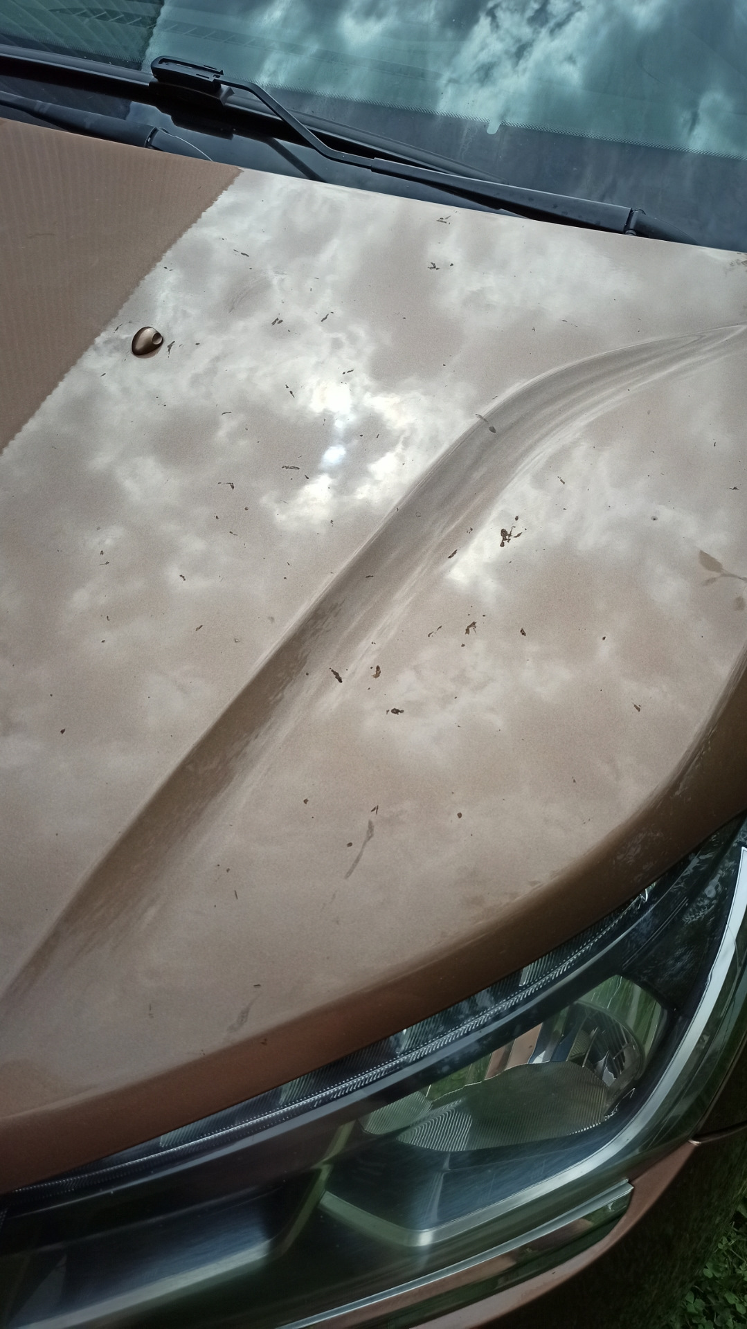

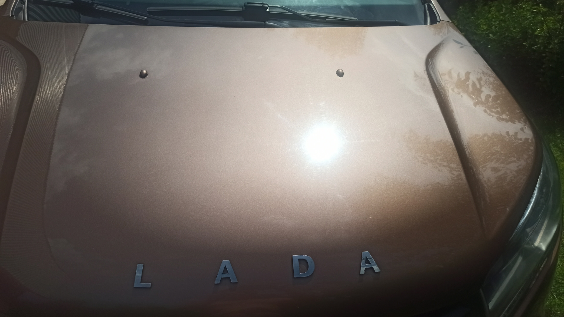

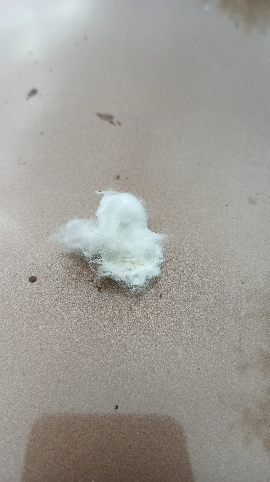

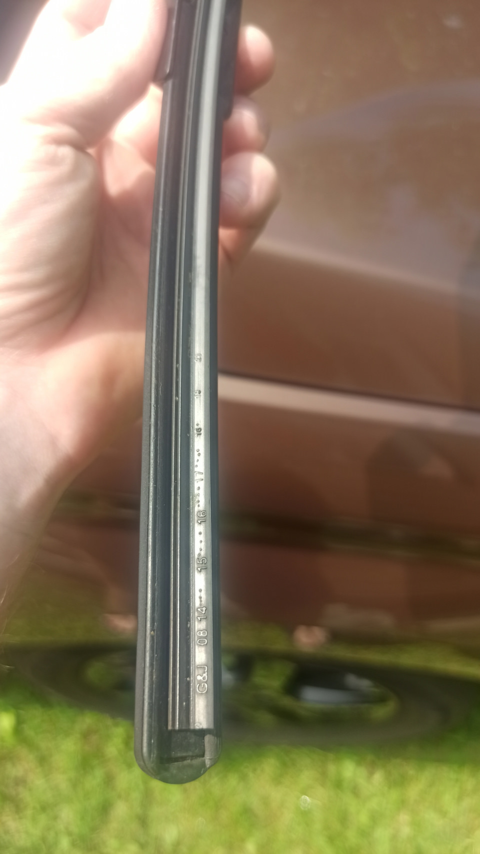

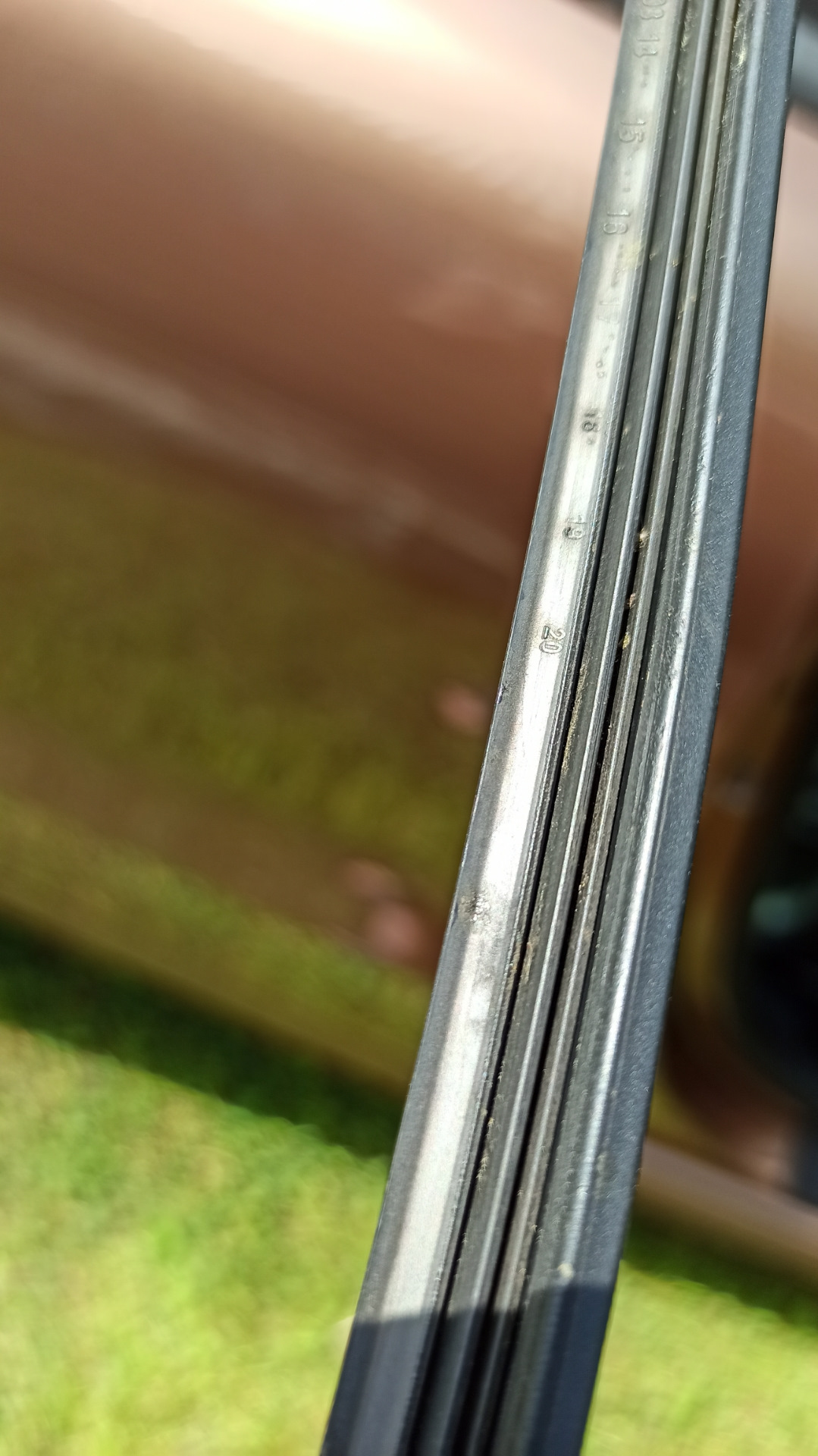

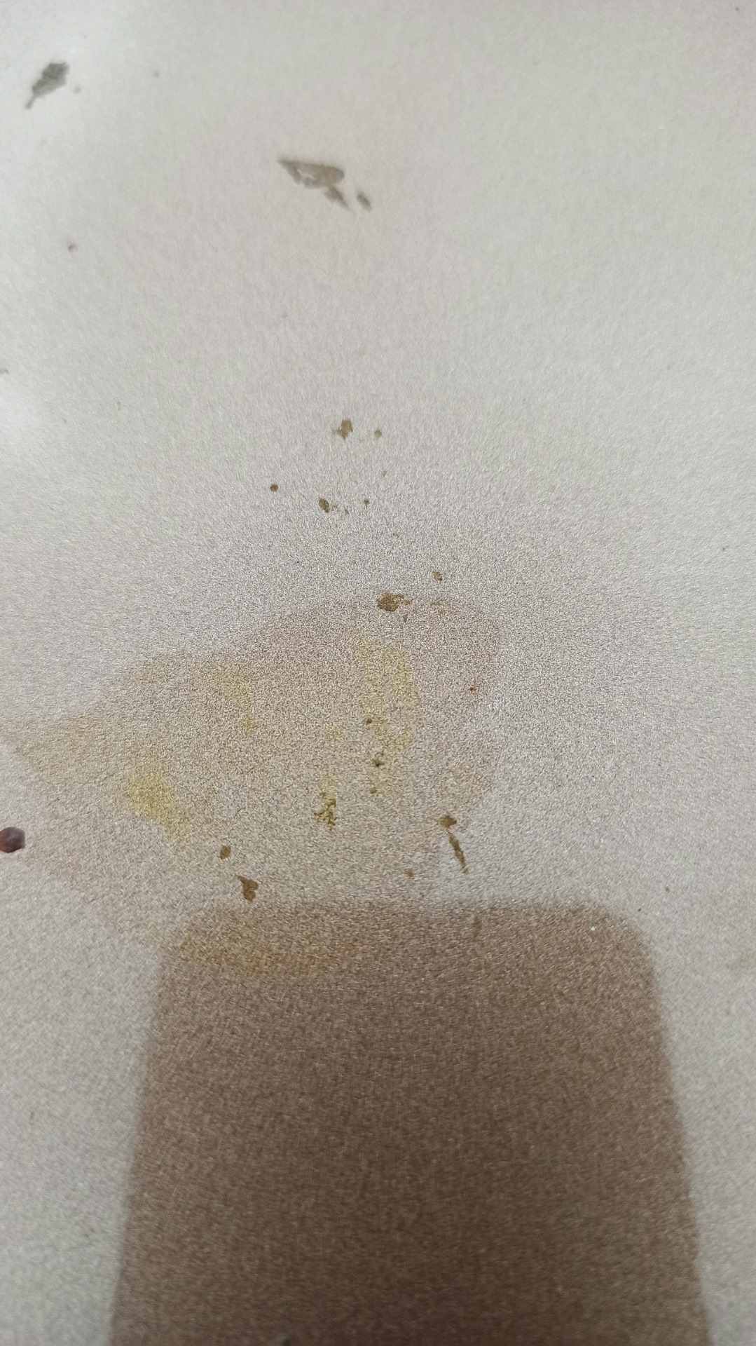

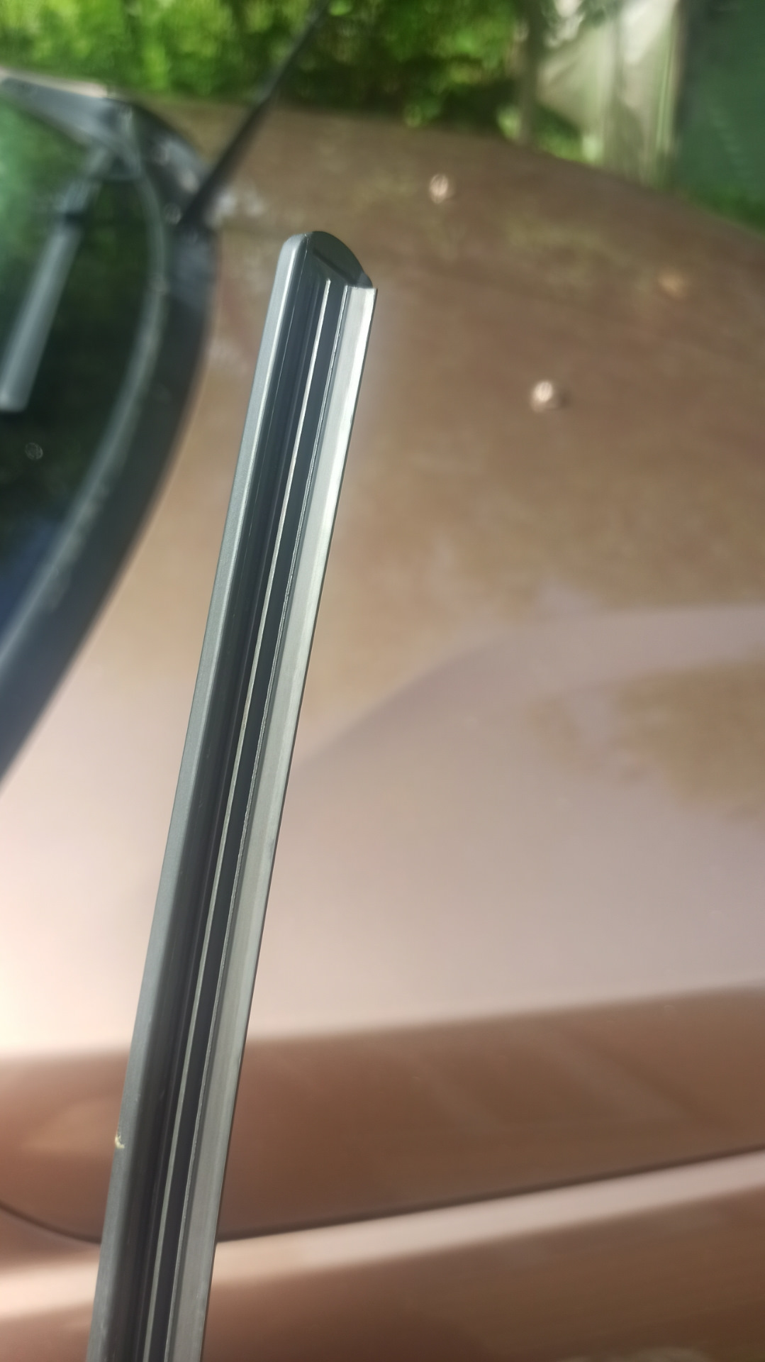

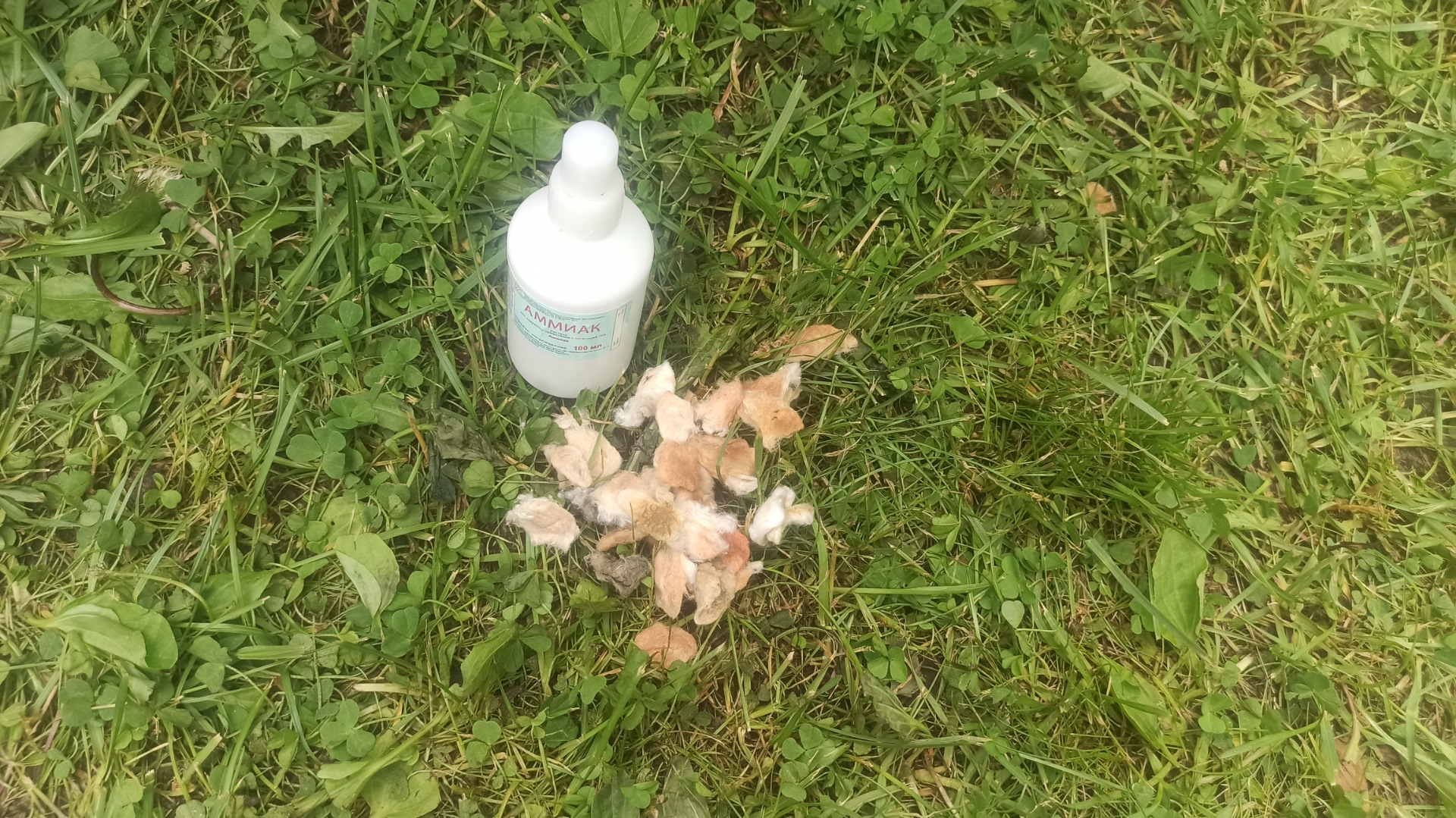

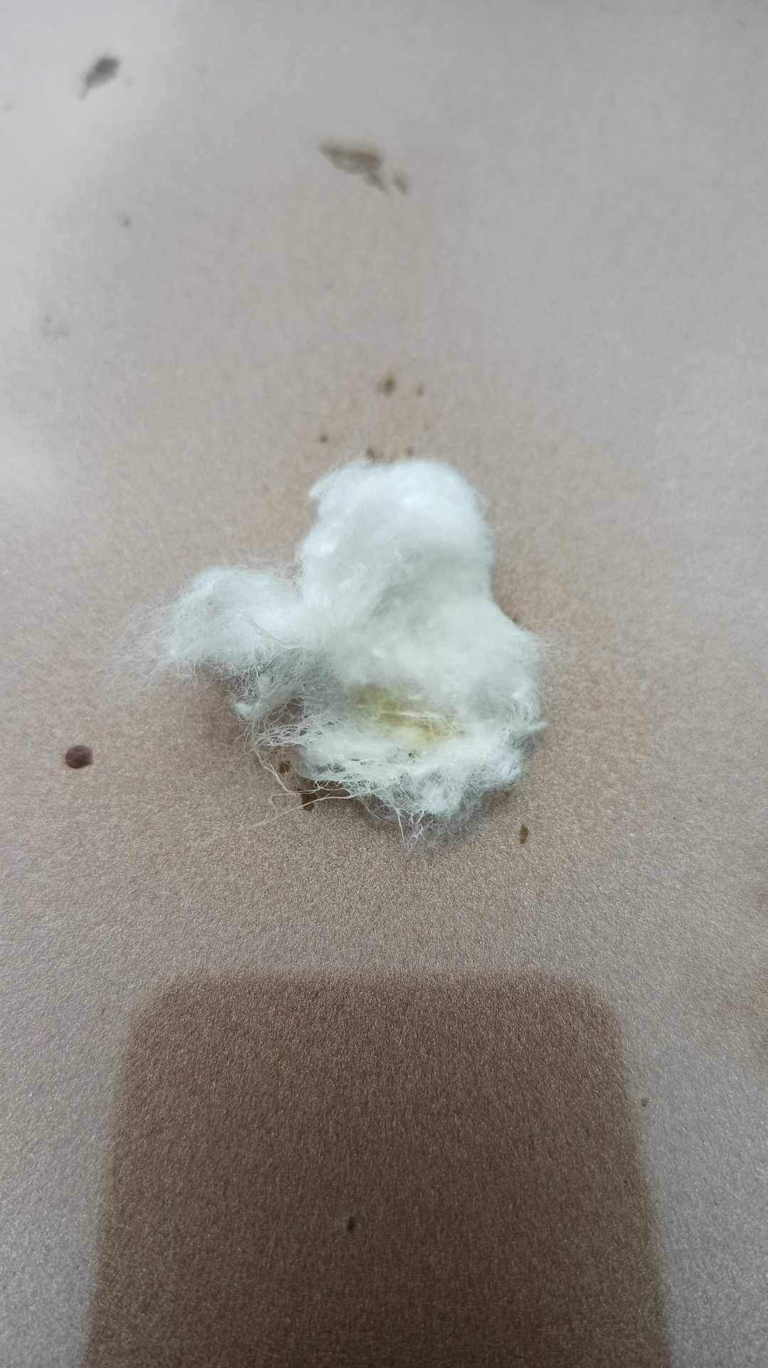

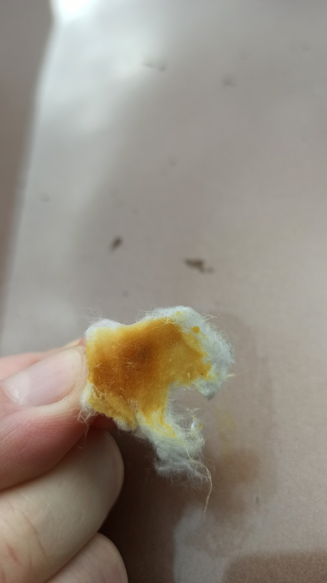

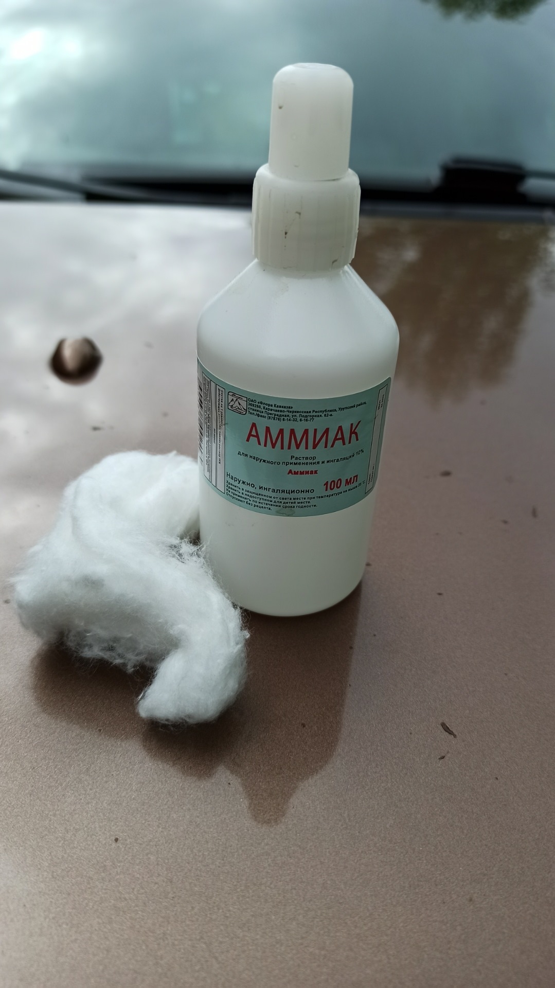

Весна всё…лето пришло…пора чистить кузов. Заодно прошёлся по шёткам стеклоочистителя…освежились. Поздно узнал про этот способ борьбы с липучками…и кстати тут, на Д2. При работе рекомендуется быть в перчатках резиновых, есть вероятность пожечь кожу пальцев рук…про это уже от меня лично.

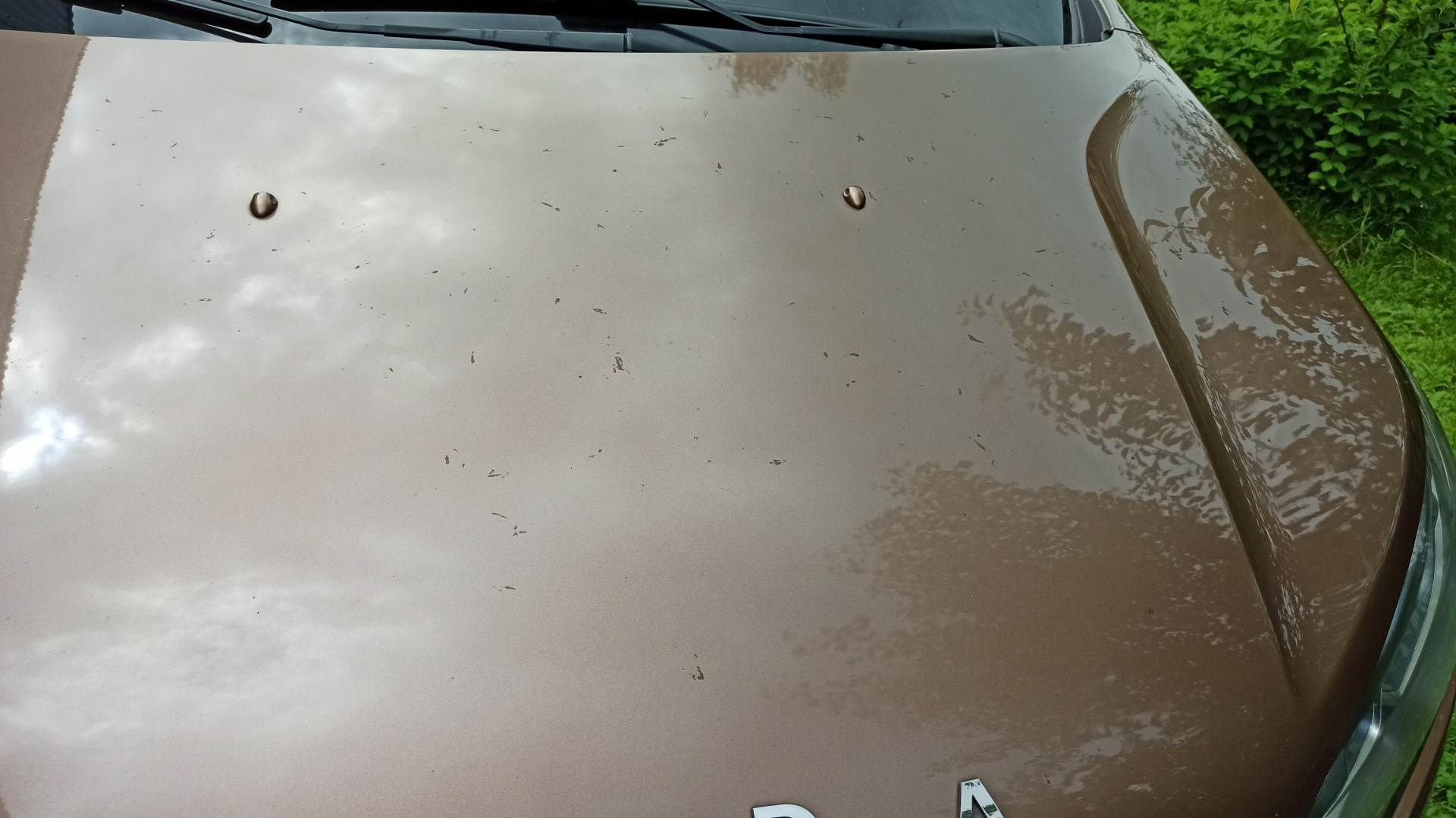

По времени потратил примерно 3 часа на капот и кузов вокруг…судя по фоткам…неспешно наводил порядок в салоне. А так — капот очистил за час. Днём ранее убил 1.5 часа с удалителем битумных пятен считаю впустую…капота кусок 10х30 см. Крышу позже осилю…пока не тянет. Отвалились прошлогодние липухи.
Как вариант возможно и спирт чистый отработает так же…пока не пробовал им чистить.

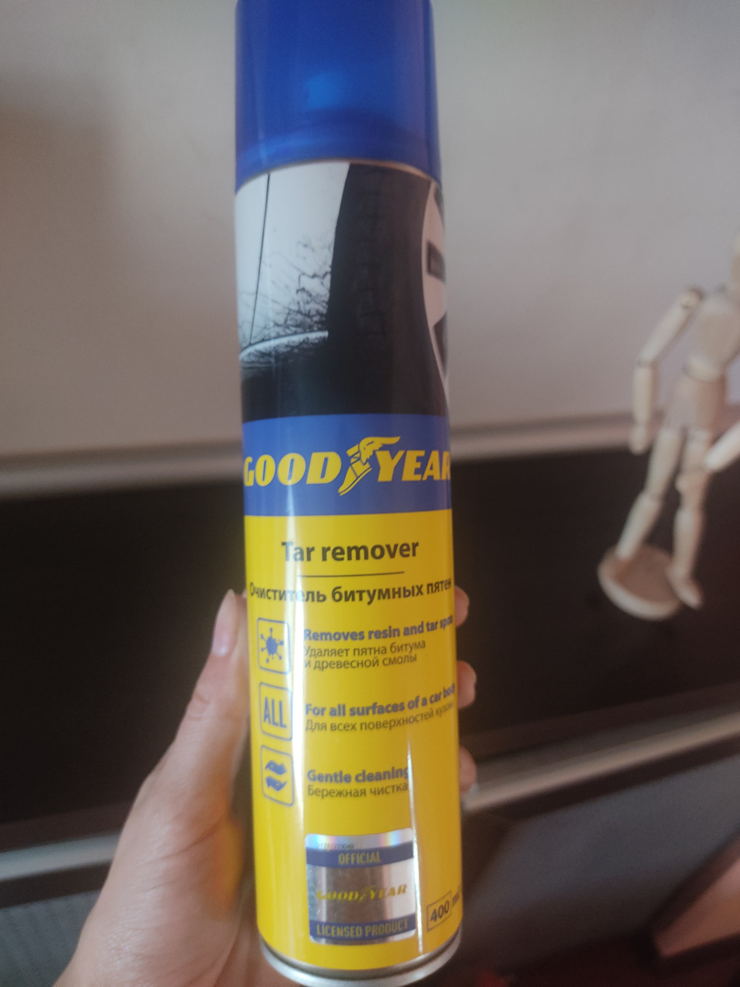

От битумных пятен : покупаете в строительном магазине керосин, 100 руб литр . Обливаете поверхность, через 60 секунд смываете. Всё …
Я так понимаю, всё равно остаётся въевшаяся точка? Я раньше оттирал фигнёй для снятия лака с ногтей. Если почка не больше 2 часов и не под солнцем, то следов не остаётся, а так… Чем ток не тер, весь багажник в жёлтых точках так и остался
Спиртом обычным тоже оттирается.
Берёшь кисть пошире и мажешь солярой выждал минут 15, проверил отходит или нет, ещё мажешь. Как начинает течь и размазывается езжай на мойку.
Вот им чищу! 1к 3 разбавляю! Эффект просто бомба! Даже старые почки плывут! И никаких потемнений даже на белом авто
Тополиные почки на белом кузове — это просто ужоз-ужоз. Оттереть впитавшуюся желтизну не получалось без колосальных усилий. На вашем кузове остаточного пигментирования ЛКП видно не будет, но тем не менее моё вам сочувствие.
Остаётся…но не так заметно

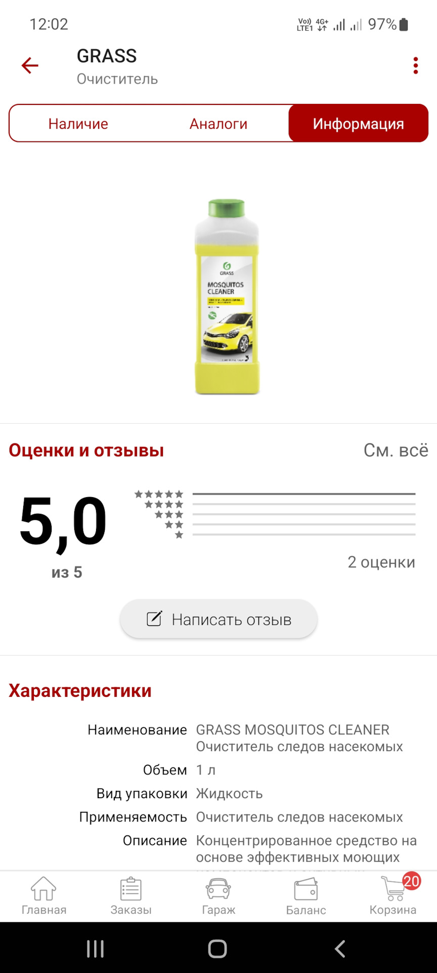

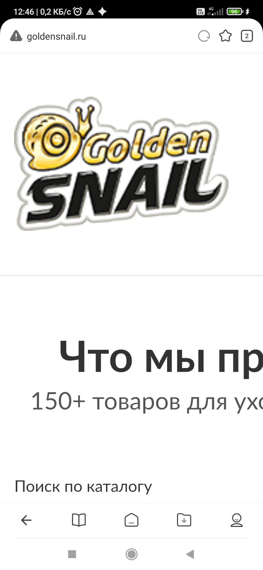

Я к тому, что попшикал бы очистителем битума и все. Сразу весь кузов
Неа…он не справляется…слабак против этих липух. Как нить потом покажу его…чёт там с Золотой улиткой эмблема.

Я вот таким чищу, в особенности битум после трассы, но смолы деревьев тоже удаляет. Снимает быстро и безопасно. Хотя не знаю как он с годовым справился бы, я так надолго не оставляю
Эти чуда химии против медсредств показали не то что слабость — немощ
Аммиак и всё — так просто?)) Хорошо чистит?
До полминуты на точку…считай чик и всё
