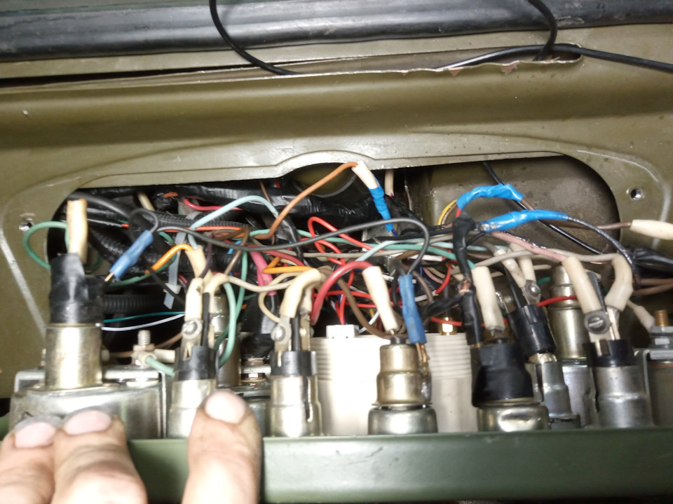

Между остальным делами, Эдик меня попросил инсталлировать тахоспидометр, датчик заднего хода и регулятор отпоителя на машину.
Началось всё с опыта товарища из Нижнего avtomorg
Машина, на которую инсталлировал, заслуживает отдельного длинного описания, но скажу только что гениальные технические решения соседствуют с аццким колхозом. Жгуты проводов с двух сторон рамы толщиной в руку, огромное количество доп. оборудования, но при этом изобилие скруток и изоленты. После суток разборок с проводкой под возмущения Эдика пришлось приколхозить задний ход к тумблеру, тахометр и отопитель прокинуть новым проводом. Регулятор оборотов работает, как обычно "по минусу" — китайцы не заворачиваются "верхним ключом", если можно обойтись "нижним"

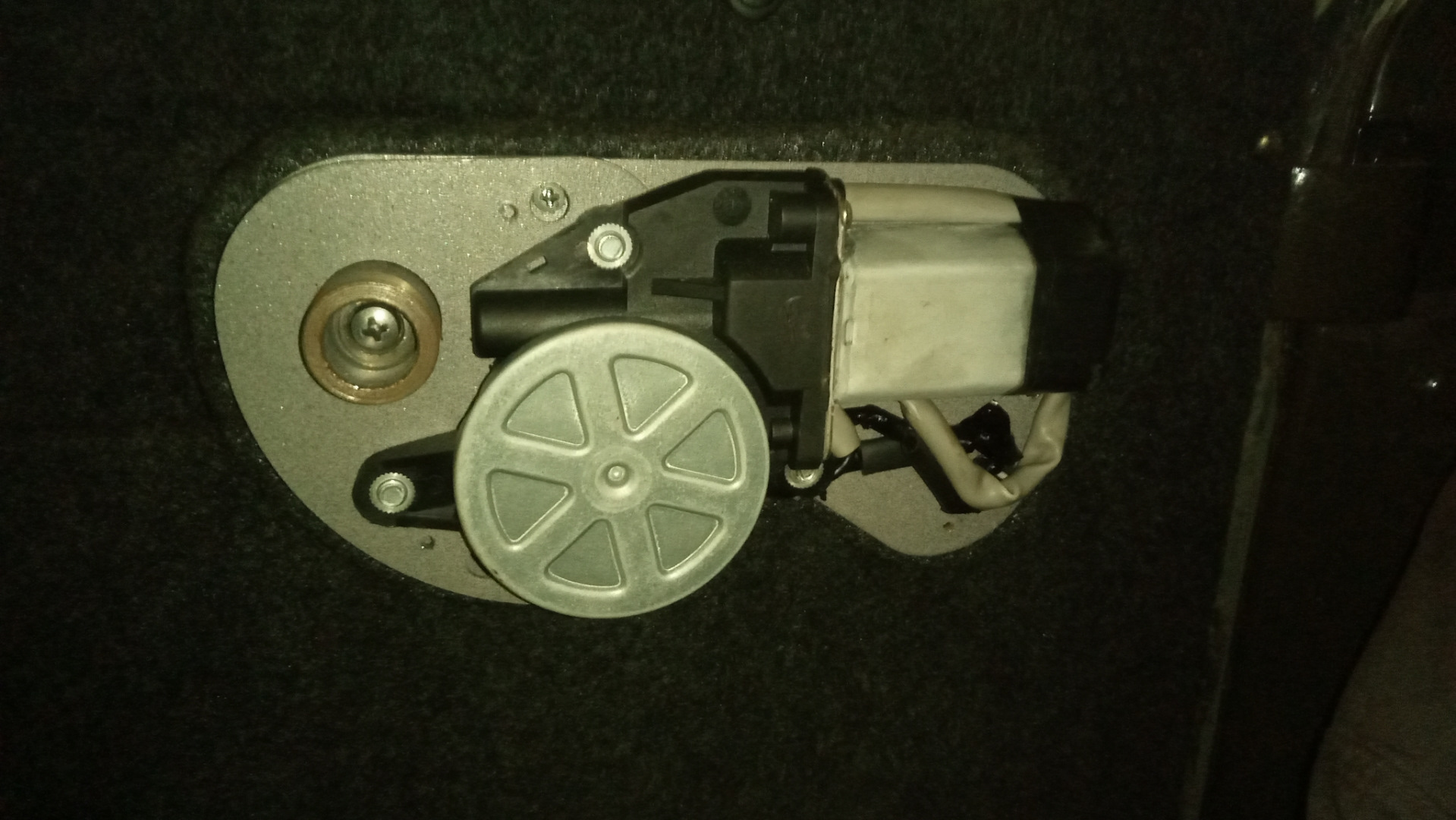

гениальная конструкция — пластина со втулкой на проставке
Очень опасный колхоз
несколько уже отвалилось, остался сантиметр до КЗ на + вывод амперметра и это почти 100% пожар.
Кто делал проводку, я не знаю, но если машина сгорит то понятно из-за чего. И опять-таки обилие скруток под изолентой.

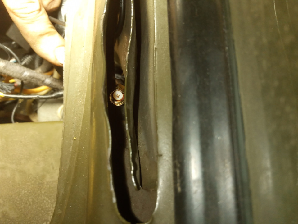

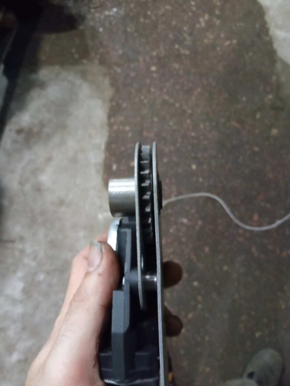

Демонтаж спиометра после снятия приборки проблем не составил, равно как и демонтаж троса. А вот с антенной возникли проблемы -провод "пролетает", а разъем не лезет.
