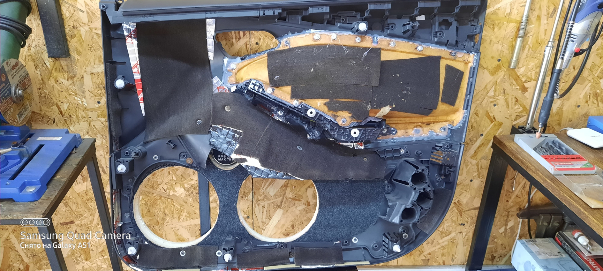

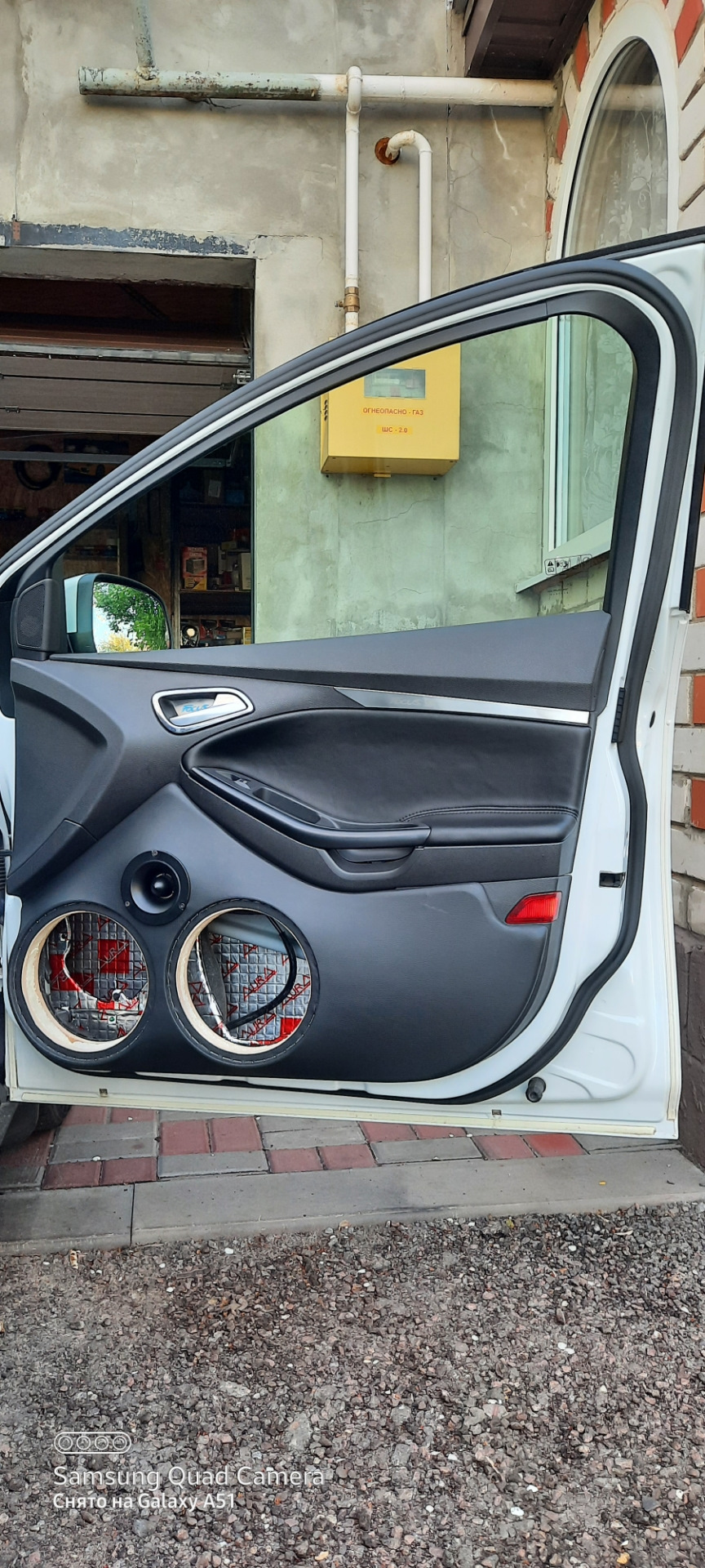

Время идёт, в машине много чего делается, не успеваю всё выкладывать, поэтому выкладываю с опозданием, подиумы поставил уже наверное с месяц назад, долго решался резать ли обшивки но автозвук взял верх надо мной и как говорится глаза боятся руки делают.
Две 20 и рупор
Рупора T34 одна пара
20тки 1 пара была Deaf Bonce, вторую надо покупать вот думаю какие взять (пишите в коментах)

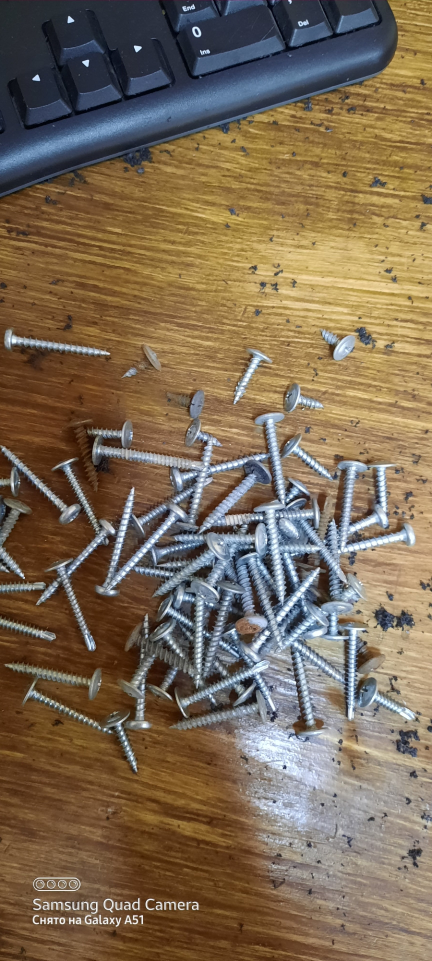

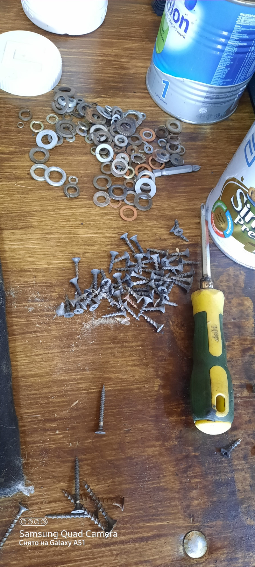

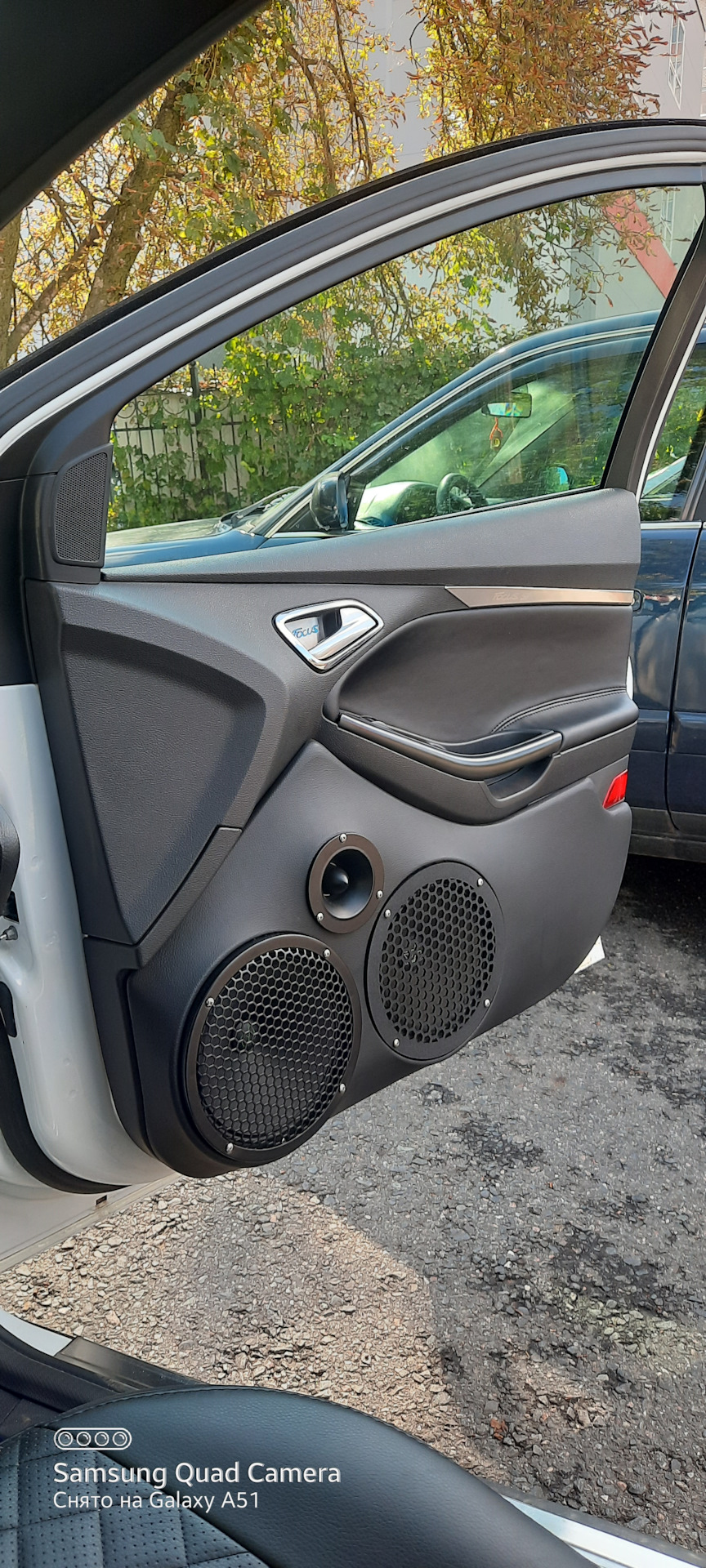

Ну а дальше понеслось 7 раз отмерь-один отрежь, обшивку резал лобзиком, длинной пилкой по дереву с короткими зубьями, подикмы долго подгонял, крепил на саморезы с обратной стороны всё сделано чётко и надёжно

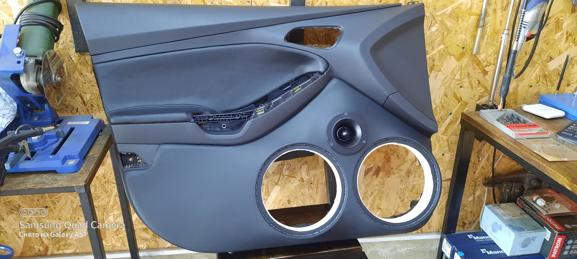

Смотрите оценивайте как по мне так вид стал намного богаче и презентабельнее чем в стоке
Приложу фото почти стоковой двери для сравнения

Динамики встали железо не пилил
Встали отлично, дверь не резал

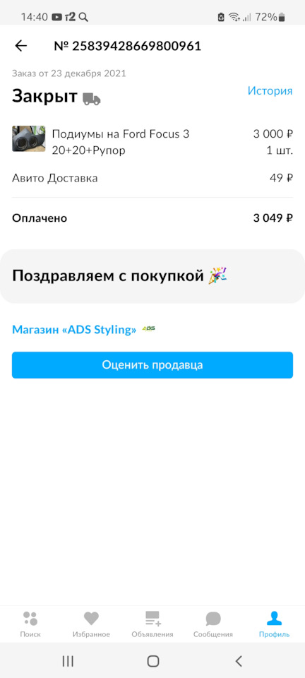

Эх мечтаю тоже себе сделать или купить. Тянул чем?
Подиумы делались на заказ
Где ?
www.avito.ru/user/5900c76…_from=from_item_messenger
Блин, я к ним обращался, слишком много вопросов((( инфу надо давать самую полную, сроки неделя, предоплаты половина, и ещё невежливо общаются. Я думал ты где то у нас по месту заказывал

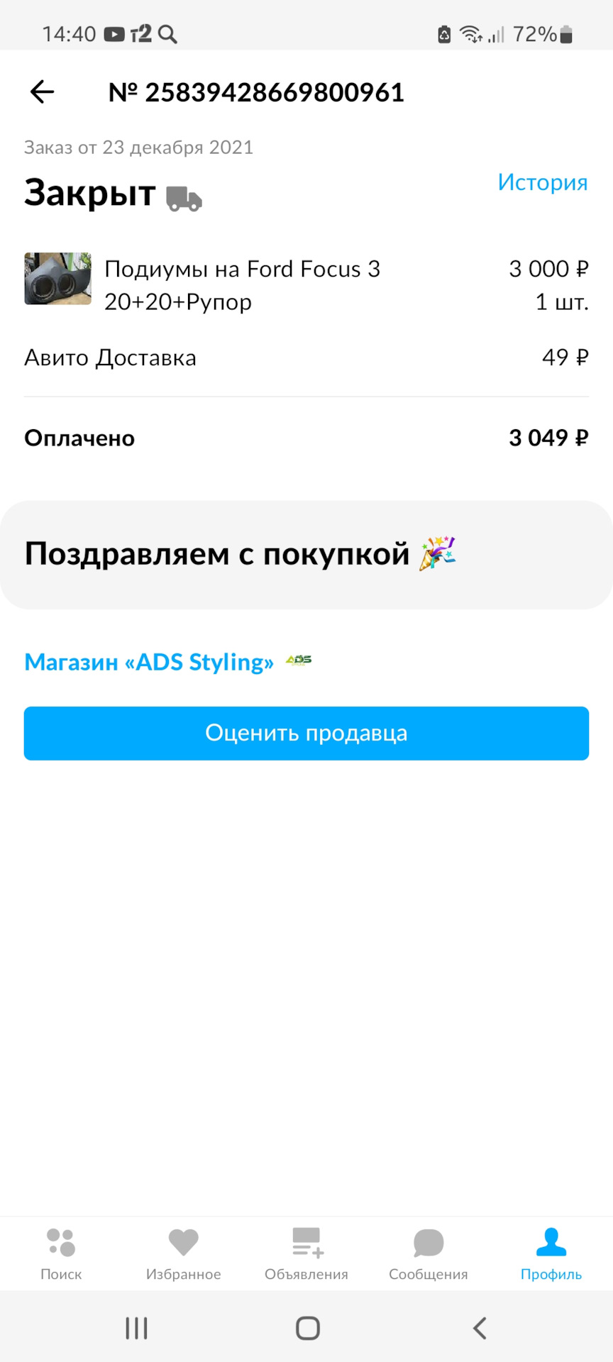

Я покупал у них через авито доставку общался с ними по телефону всё грамотно обьяснили сами спросили какие подиумы я хочу сами спросили делать ли вырез под катафот

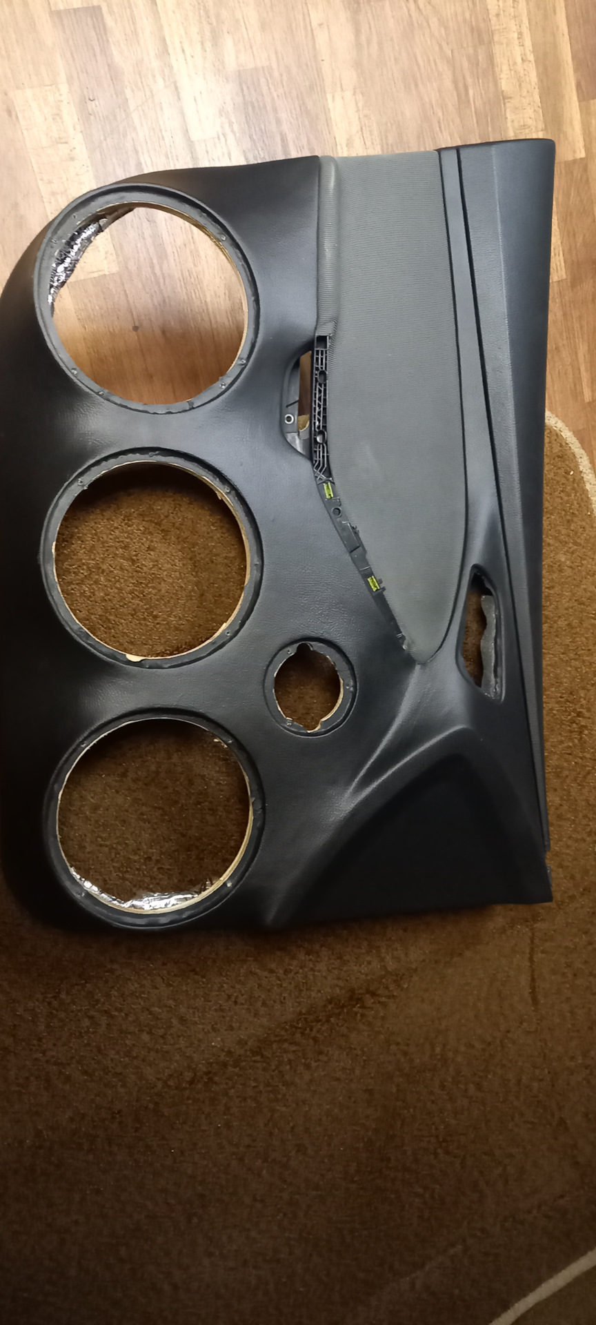

На тот момент я не знал что под катафотом находится винт крепления обшивки хотя они были бы недобросовестны могли бы мне не говорить об этом и сделать подиумы как на фото у них без выреза
подиумы сделаны качественно и не дорого на момент покупки они мне обошлись 3000 рублей за пару
Плюс 49 р доставка с Челябинска до Курска
я остался доволен покупкой

По поводу предоплаты я оплачивал полную сумму авито доставкой и если бы меня что то не устроило можно просто не забирать заказ и авито возвращает деньги
Грамотно. А у тебя были все размеры или ты брал с сайта всю инфу по размерам динамиков?
Я вообще не чего не делал
Конкретно я назвал марку авто и какие подиумы хочу всё это пара 20ток и рупор всё
остальное они сами делали я лишь получил в пункте выдачи готовые подиумы

и проси сделать вырез под катафот обязательно иначе в том месте обшивку не закрепишь к двери
