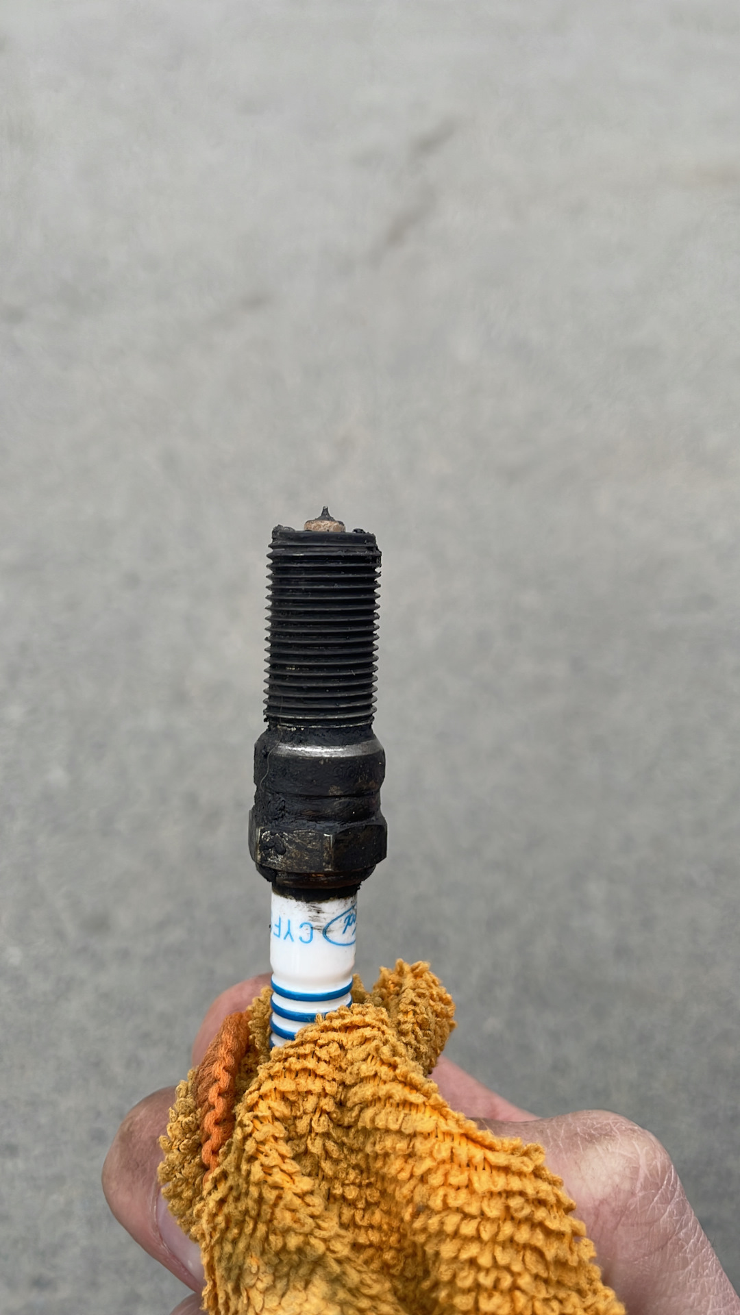

При обгоне на трассе случилось не понятное машина затряслась замигал Джеки и перестали набирать скорость. Чуть больше газа тряска и джек мигает. Останавливаться нет возможности ползём дальше. Пытаясь хоть как-то обогнать фуры. Ибо кажды набор скорости это приключение.
А пока в голове мысли:
— все, пиз… рулю
— 4 горшок, капиталка. Цены конь…
Доезжаем до кармана тормозим. Газ в пол на месте все зашибись. Странная хрень.
Принимаем решение выкручивать свечи смотреть на них.
4 цилиндр — не критично
3 цилиндр — чуть-чуть в масле (прокладка клапанной уже по текла) — не критично
2 цилиндр — трешак все в гуталине и нету электрода и выкрутилась очень легко. (См.фото)
1 цилиндр — чуть в масле.
Из-за того что второй горшок очень сильно напряг и я нахожусь на трассе под Пензой а мне надо в Москву я забыл что давно собирался поменять прокладку клапанной крышки и масло на свече из-за этого. А гуталин образовался из-за того что свеча пропускала газы.
Тут я вспоминаю что у меня в машине лежат старые свечи. Быстро собираем все обратно — запускаем работает все окей. При запуске шумов не было обнаружено.
Осознав если суждено быть мясу значит быть.
Выезжаю на трассу газ в пол все огонь бустушка вернулся.
Спокойно доезжаем до Москвы.
Возникает вопрос: А где же отломленный электрод. Он похоже вышел в выпуск. Ибо эндоскопист как гастроэнтеролог свой трубочкой все обсмотрел нет там ничего. Тут, к сожалению, фото в сервисе забыли сделать. Но хочу сказать для своего пробега там норм все.
В общем мне повезло машина в очередной раз показала себя в плане надежности. Не подвела. Пусть так, но довезла домой.
Из ситуации хочу сказать следующее:
1) виноват сам, должен был поменять свечи перед поездкой
2) моя история как лучше не делать. Ибо даже это маленький кусочек мог натворить дел. А ремонт в нынешней ситуации стоит очень дорого
3) прокладку поменял)
4) свечи новые поставил
