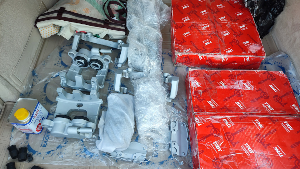

Решил немного добавить эффективности тормоза и на переднюю ось, т.к. задняя уже была доработана (www.drive2.ru/l/554431488158861965/).
В вопросах разновидностей и взаимозаменяемости по тормозам, спасибо Дмитрию (bmkot), помог немного разобраться и проконсультировал.
Цены разные от 40 тыс.руб до 250))) Много вариантов есть, но я решил выбрать для себя оптимальный по соотношению цена-качество, а именно от 5.0i. Так как машина у меня в СТОКе, а не гоночная ///М, то для гражданского использования вполне себе улучшение)))
Немного технических данных:

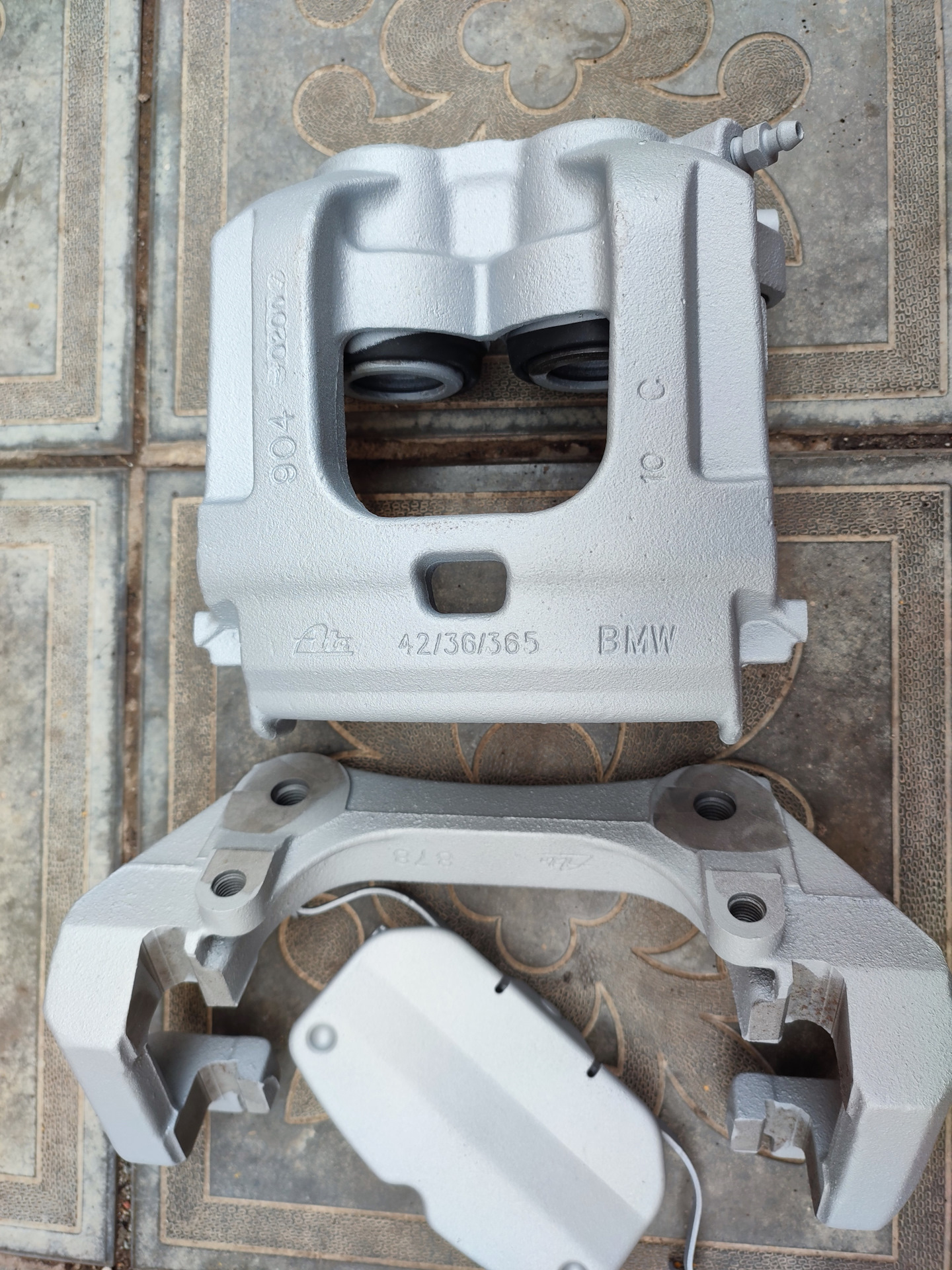

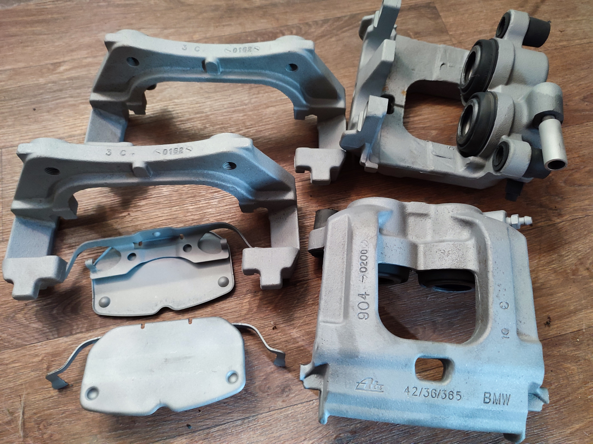

СТОК — тормозной диск: 332 х 30 мм, супорт — 1 поршень.

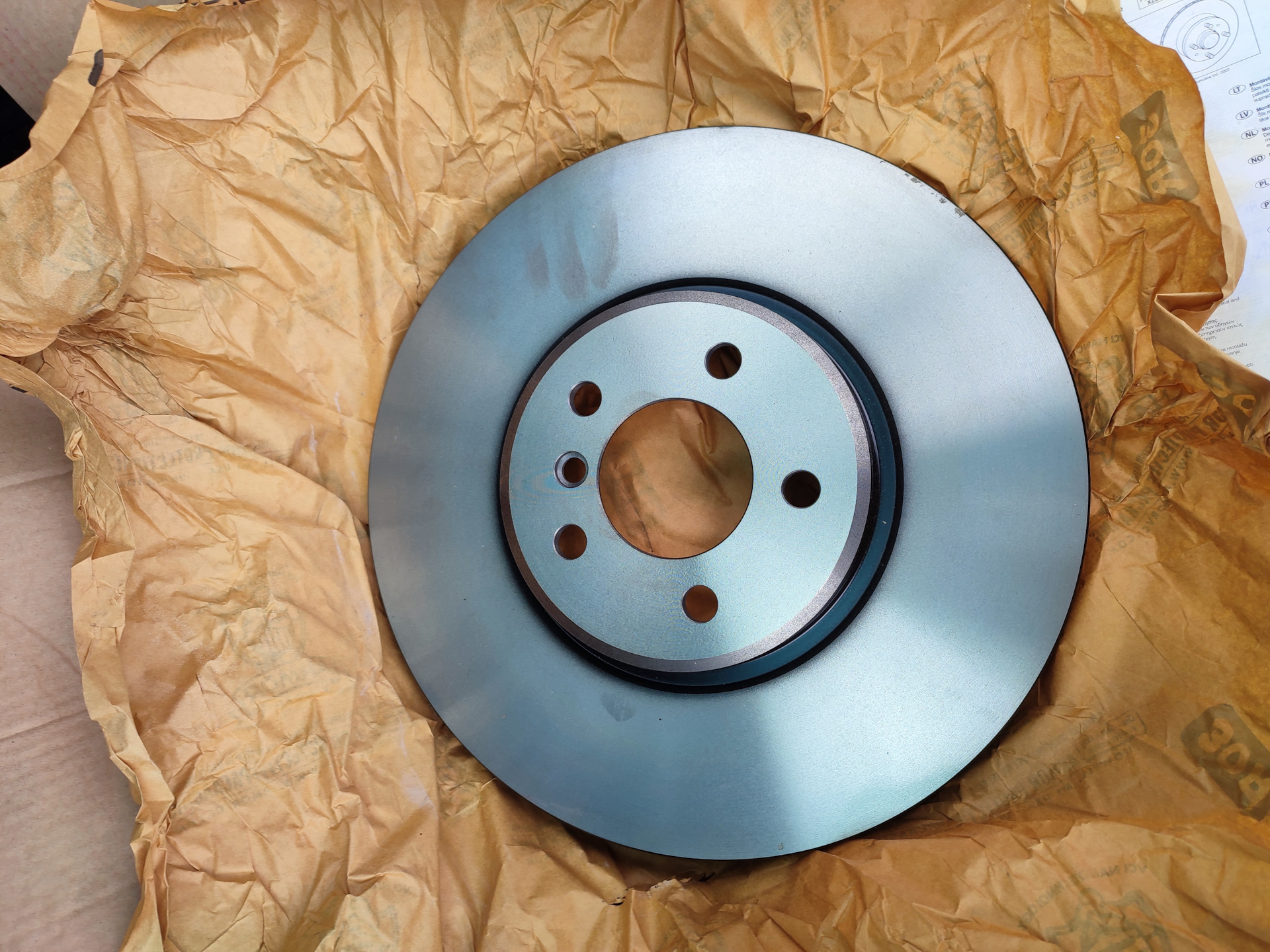

5.0i — диск: 365 х 36 мм, супорт — 2 поршня.
Нашёл необходимый комплект суппортов с новыми колодками Textar и новые диски TRW (TRW DF6408S).

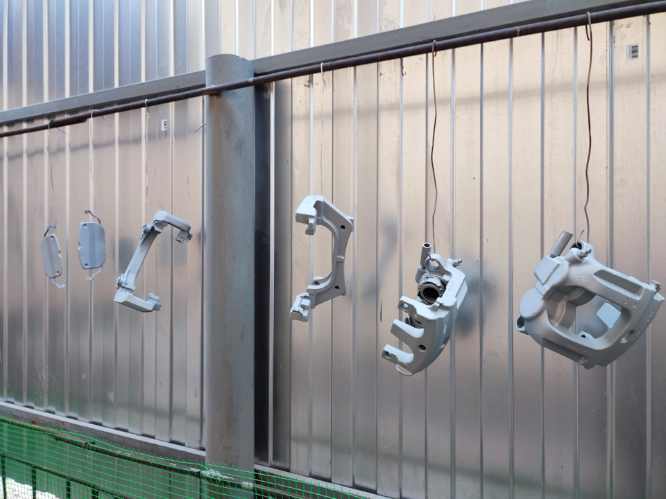

Супорта отдал на пескоструйную обработку.
С цветом решил не экспериментировать, а выбрал обычный цвет — серебро. Приобрёл термостойкую краску, покрасил, провёл термическую обработку суппортов газовой горелкой.

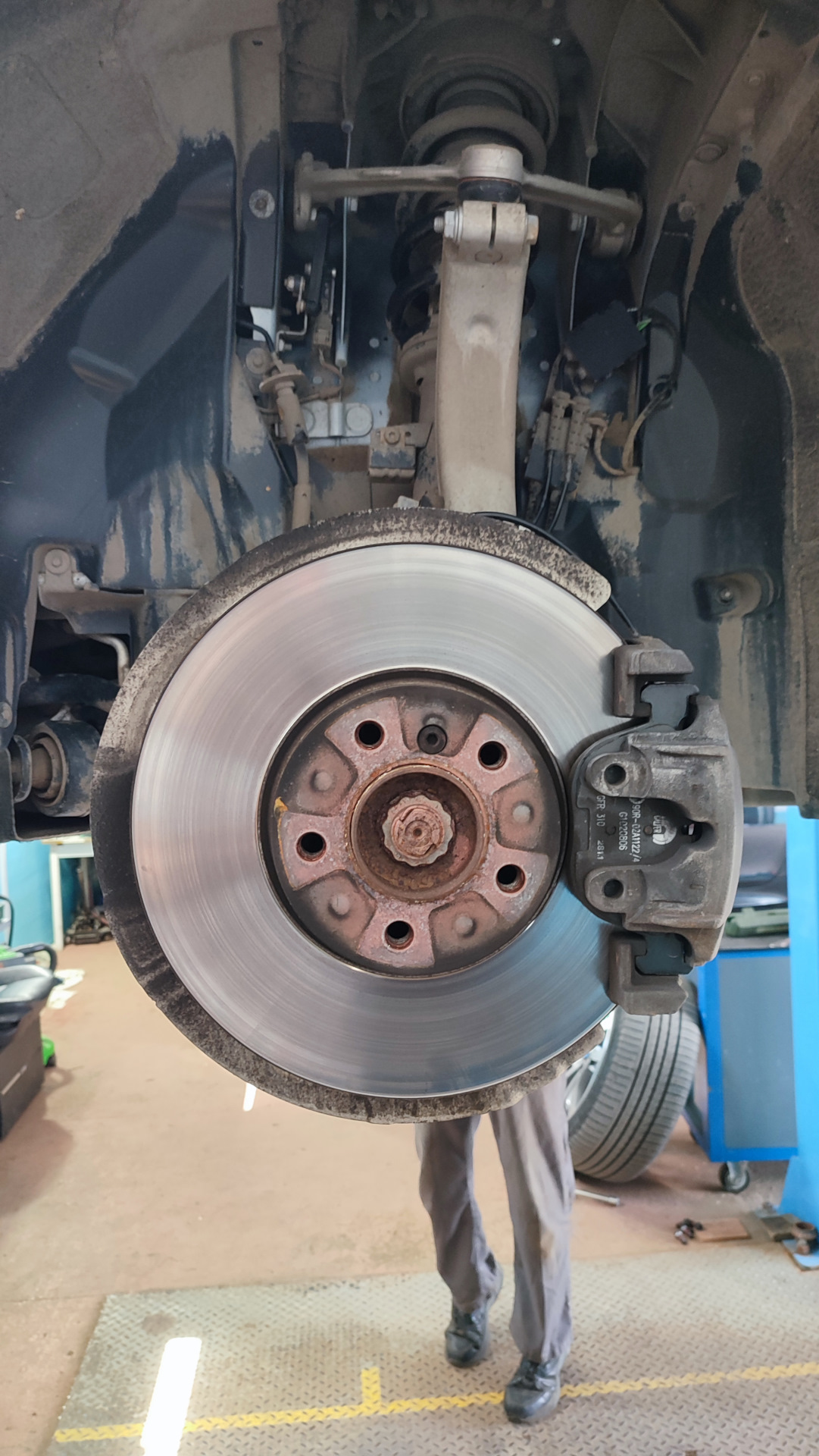

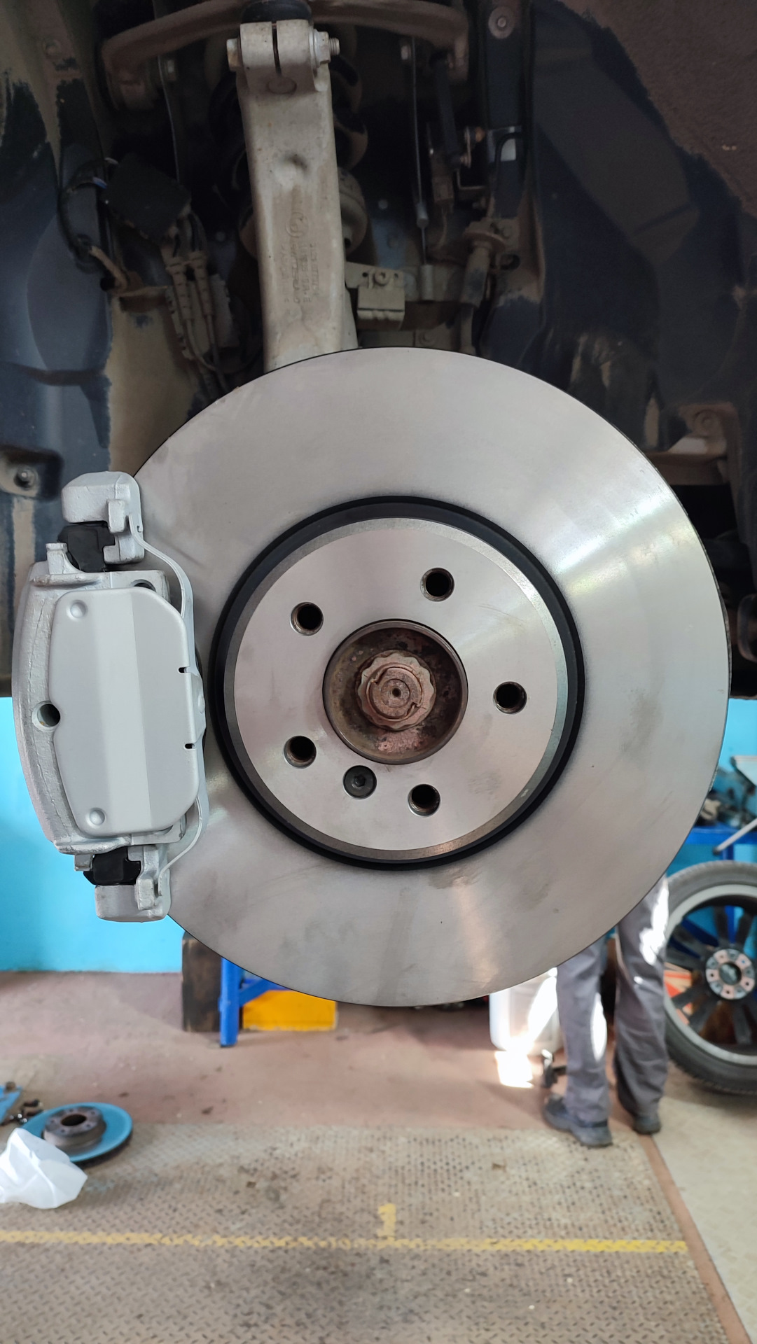

Далее закидываем всё в багажник и на замену.
Далее приложу немного фотографий разницы тормозных колодок и дисков.
Пока прикатываю, но уже ощущается улучшение. Запас эффективности по передним тормозам достигнут, что и было задумано!
Фото для истории с фиксацией пробега замены. Будем наблюдать.

Подскажите пожалуйста, при такой замене тормозные шланги и все остальное остается без изменений? все подходит без доработок?
Да, ничего не надо менять больше.

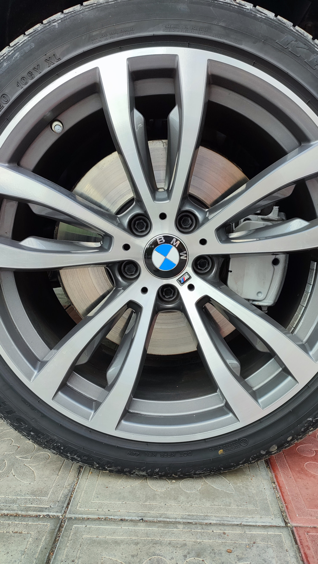

Почему так грузов много на переднем диске?
Спасибо! Пока притираю)) Грузов, хз так отбалансировали. Может надо было резину крутнуть по диску, но не стал умничать и надоедать шиномонтажникам в пик сезона по замене резины)))

отличные тормоза! единственный минус это их вес
Да, есть такое)) Диск один почти 15 кг))
16,5 кг)
немного не угадал)
