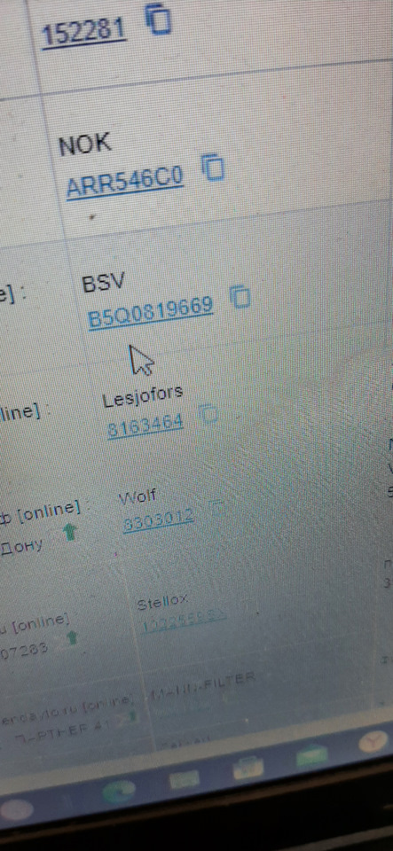

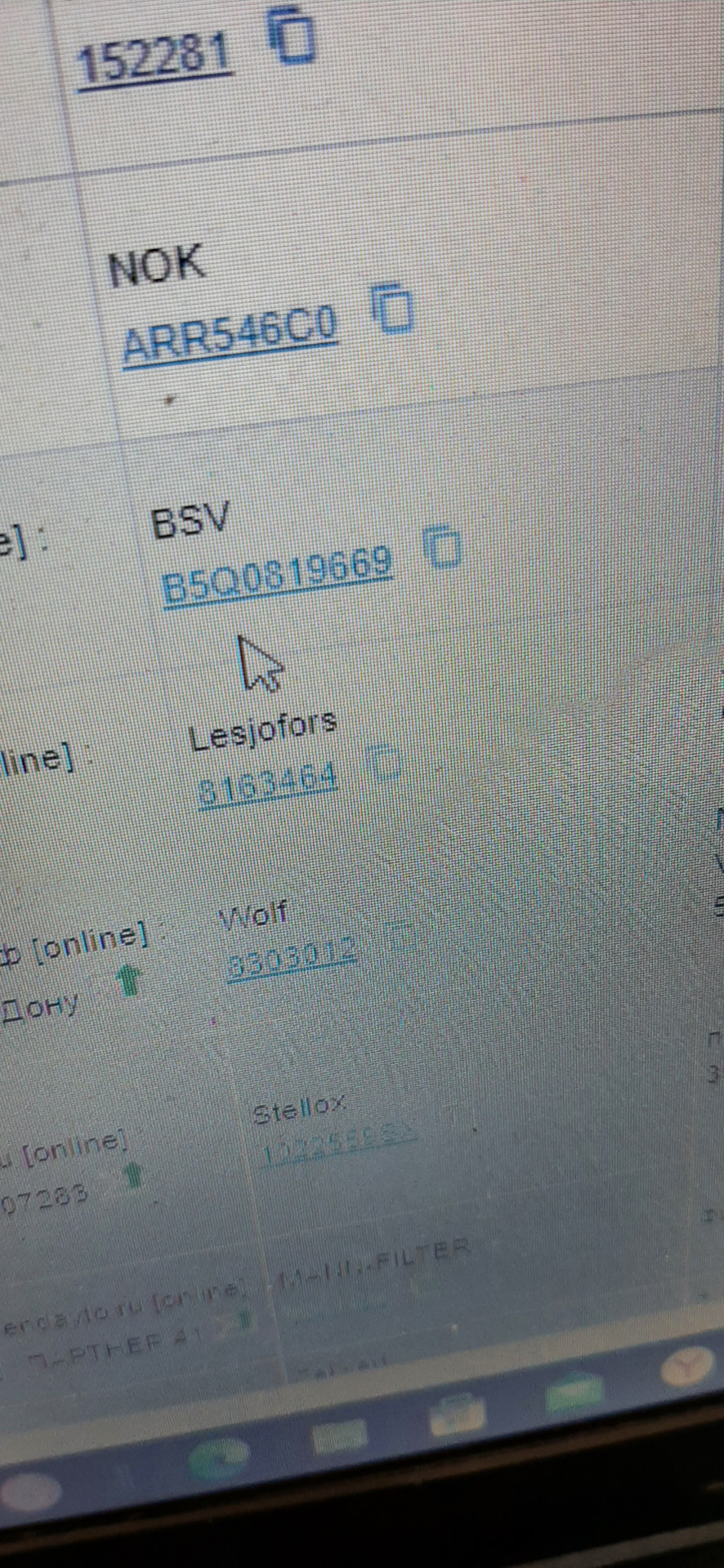

Артикулы и цены:

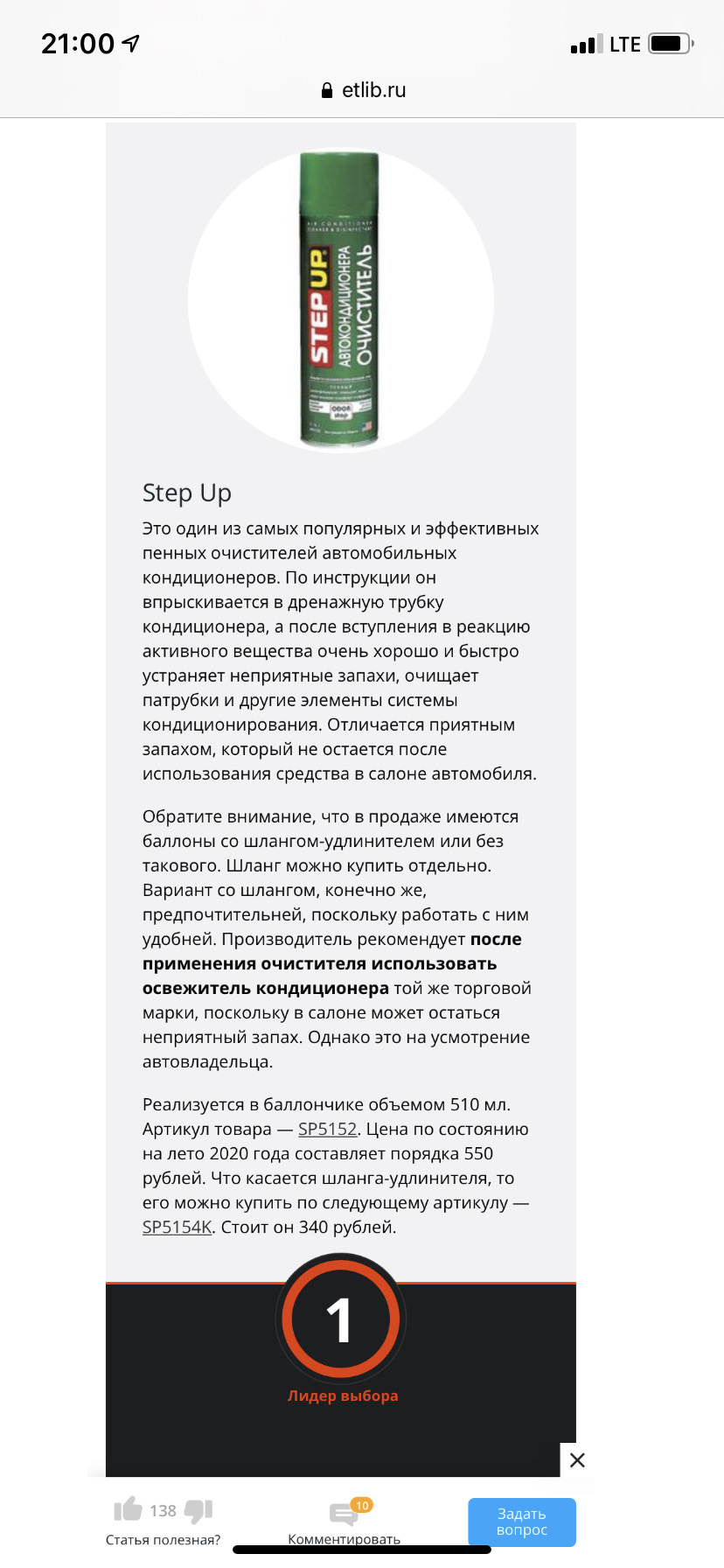

1. Пенный очиститель автокондиционера Step Up (510 г.) — SP5152 — 836 р.
2. Шланг-удлинитель Step Up — SP5154K — 519 р. (достаточно приобрести один раз и хранить для последующих обработок)
3. Очиститель системы вентиляции и кондиционирования "Супротек Апрохим" (210 мл) — 240576 — 612 р.
4. Фильтр салона угольный CUK26009 MANN — 730 р.

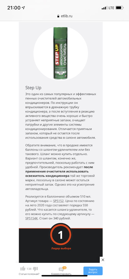

Step up дорогущий. Лет 10 назад обрабатывал им испаритель — до сих пор трубка валяется.
Есть много аналогов в разы дешевле.
Не самый дорогой. В рейтинге он в лидерах. Другие и объём меньше, и отзывы хуже- типа запаха химии после обработки в салоне.

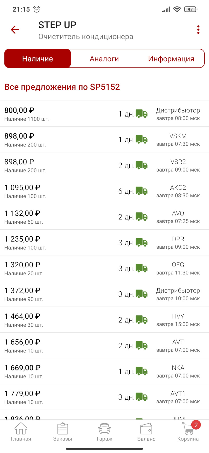

И? Я 836 р. отдал на Озоне за него.
Если про цену на картинке выше, то это довоенная цена. Сейчас все они пропорционально подорожали.
Так к нему ещё и шланг рублей 500 стоит.

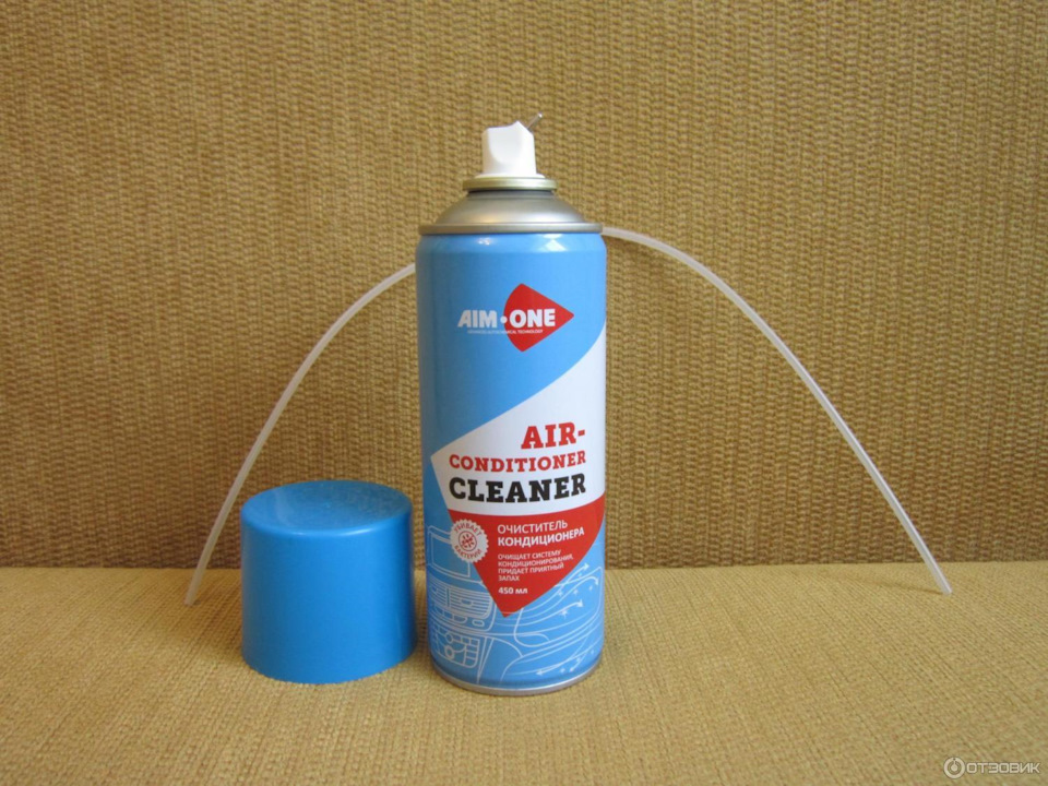

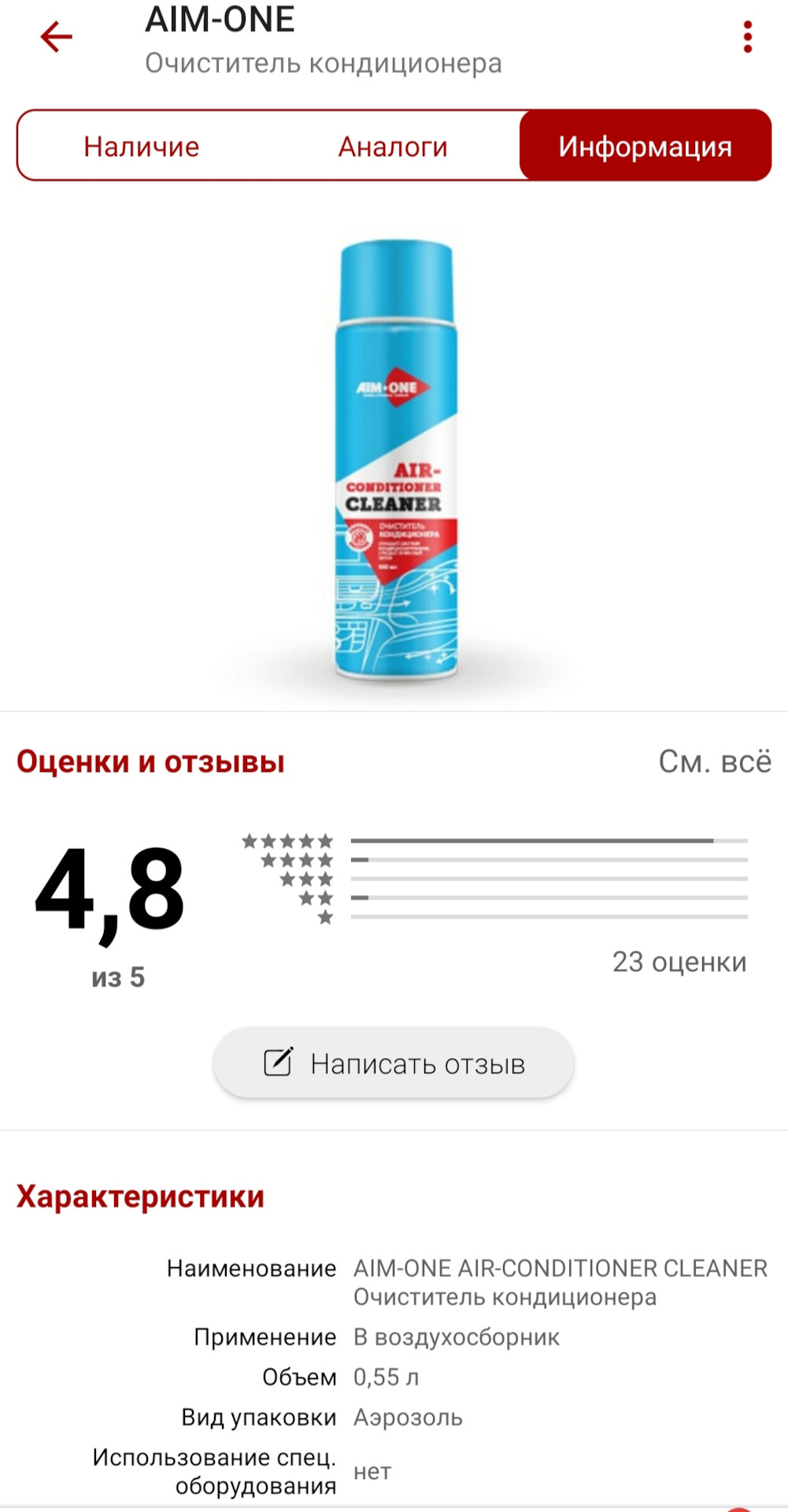

Аim-one — 400 руб. со шлангом в комплекте.
Шланг Степ Ап останется на будущие обработки, не беда.
По поводу этого очистителя — я не уверен в его эффективности. И шланг с его комплекта просто короткое недоразумение.
Где ты купил фильтр за такую цену?🤣
Тут вернее ответить — когда купил. В декабре того года ☝️🙂 Вопрос где думаю отпадает)
эх) были времена, были мгновения ))
Ага, у меня на 3 ТО вперёд запас фильтров был куплен, по счастливой случайности
я а только масло урвал в феврале- 5л за 3000 she’ll hx8 ))
