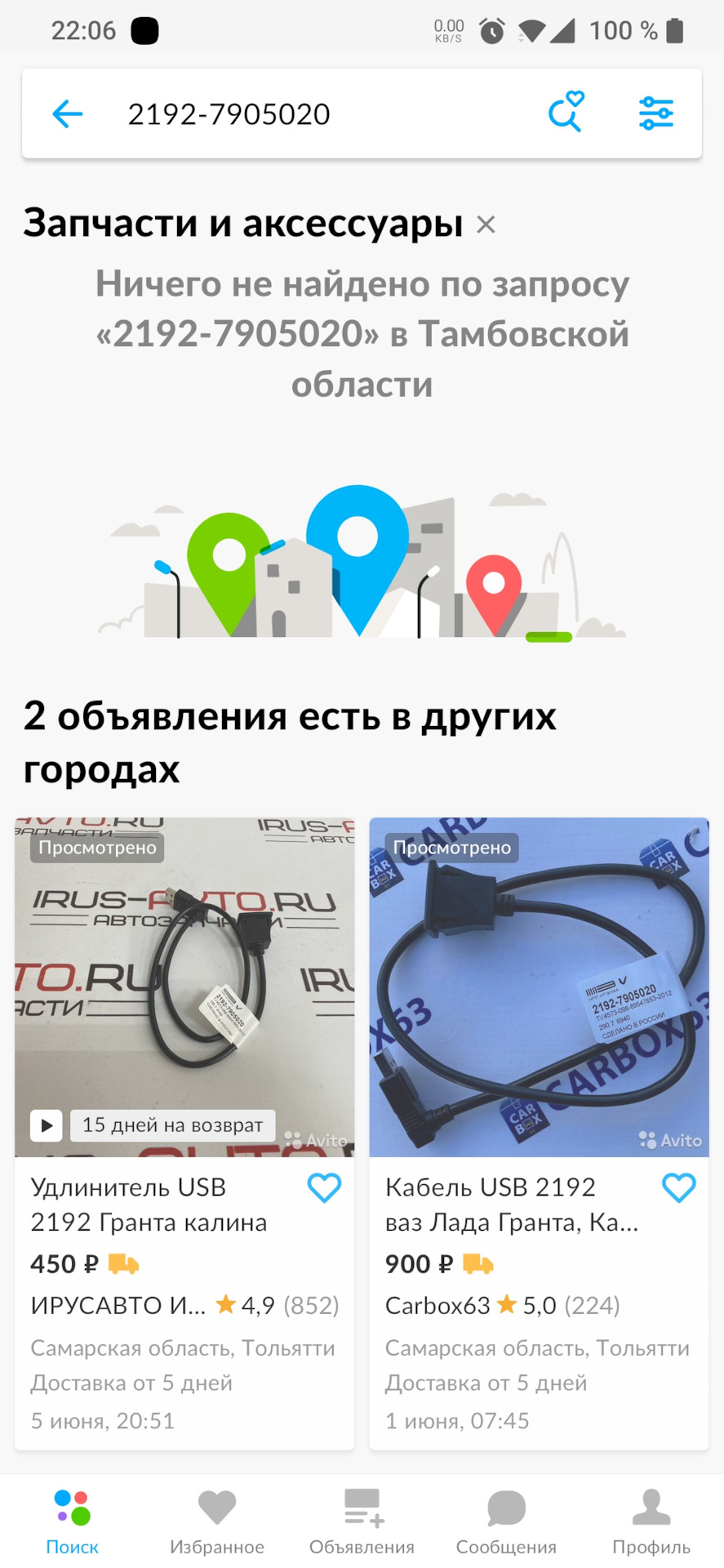

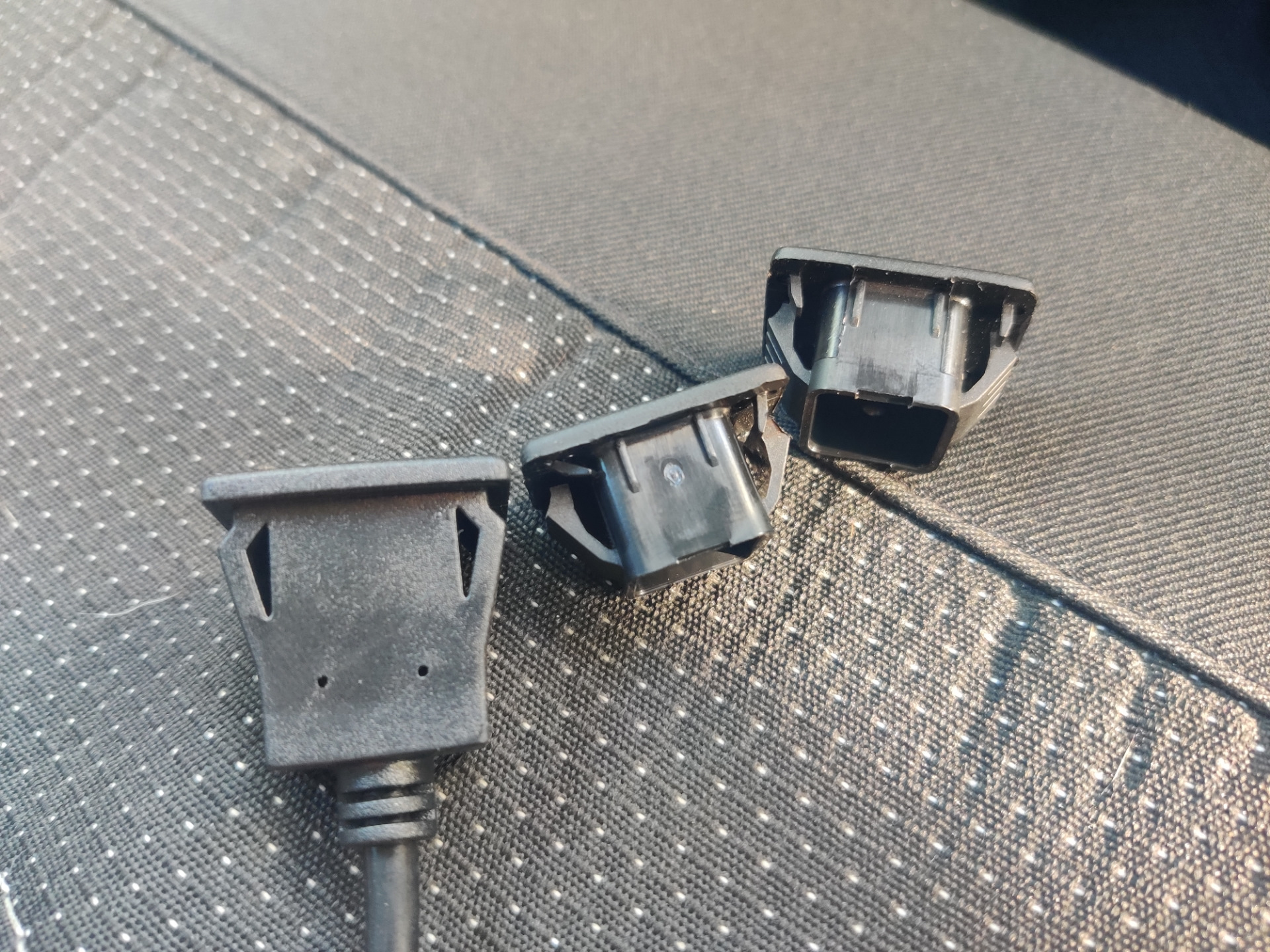

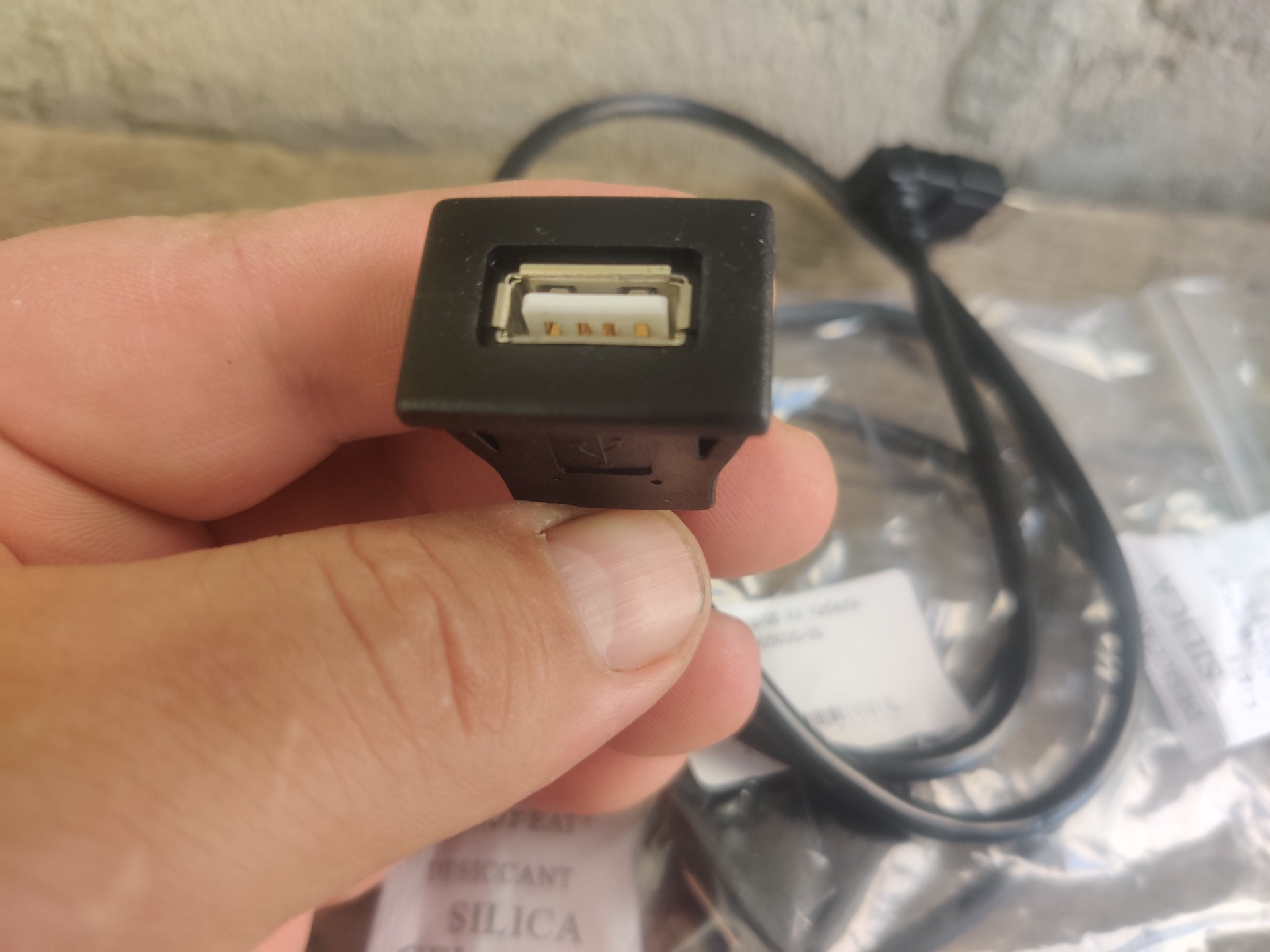

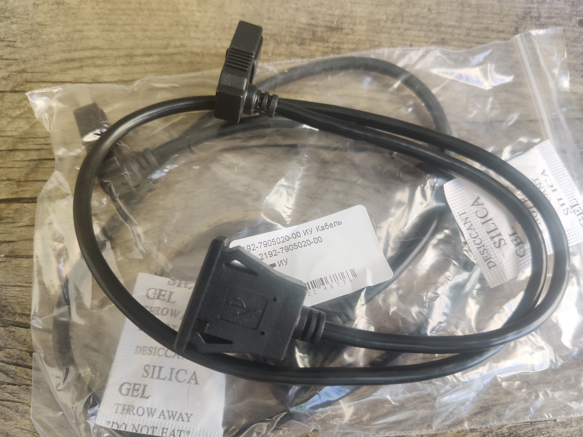

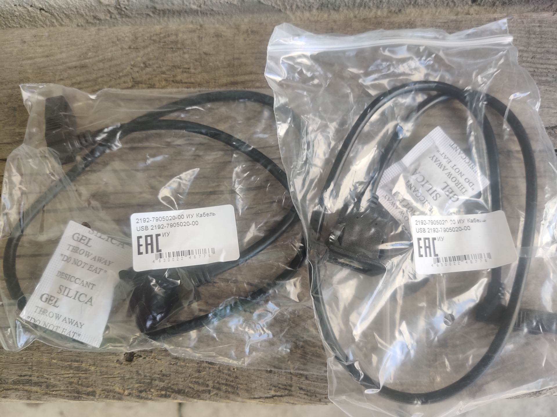

Начал изучать вопрос… На Али можно заказать подходящие переходники, но они не становятся без подгонки. Чтоб сделать всё красиво, нужно терпение, а у меня его не хватает :). Ответ подсказал естественно Драйв 2. Оказывается разъёмы от Гранты подходят без переделок. В этой же статье нашёлся и артикул (2192-7905020). Ни в Автодоке, ни в Емексе и Экзисте деталей не нашлось… Зато нашлось объявление на Авито. Оплатил два переходника, и меньше чем через неделю они у меня.

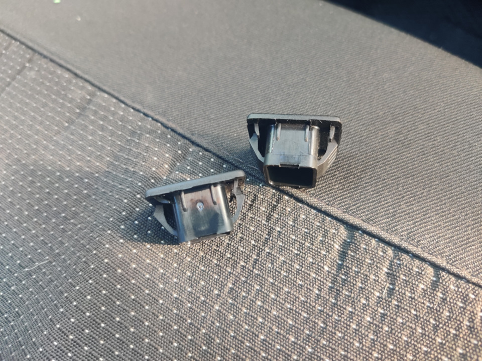

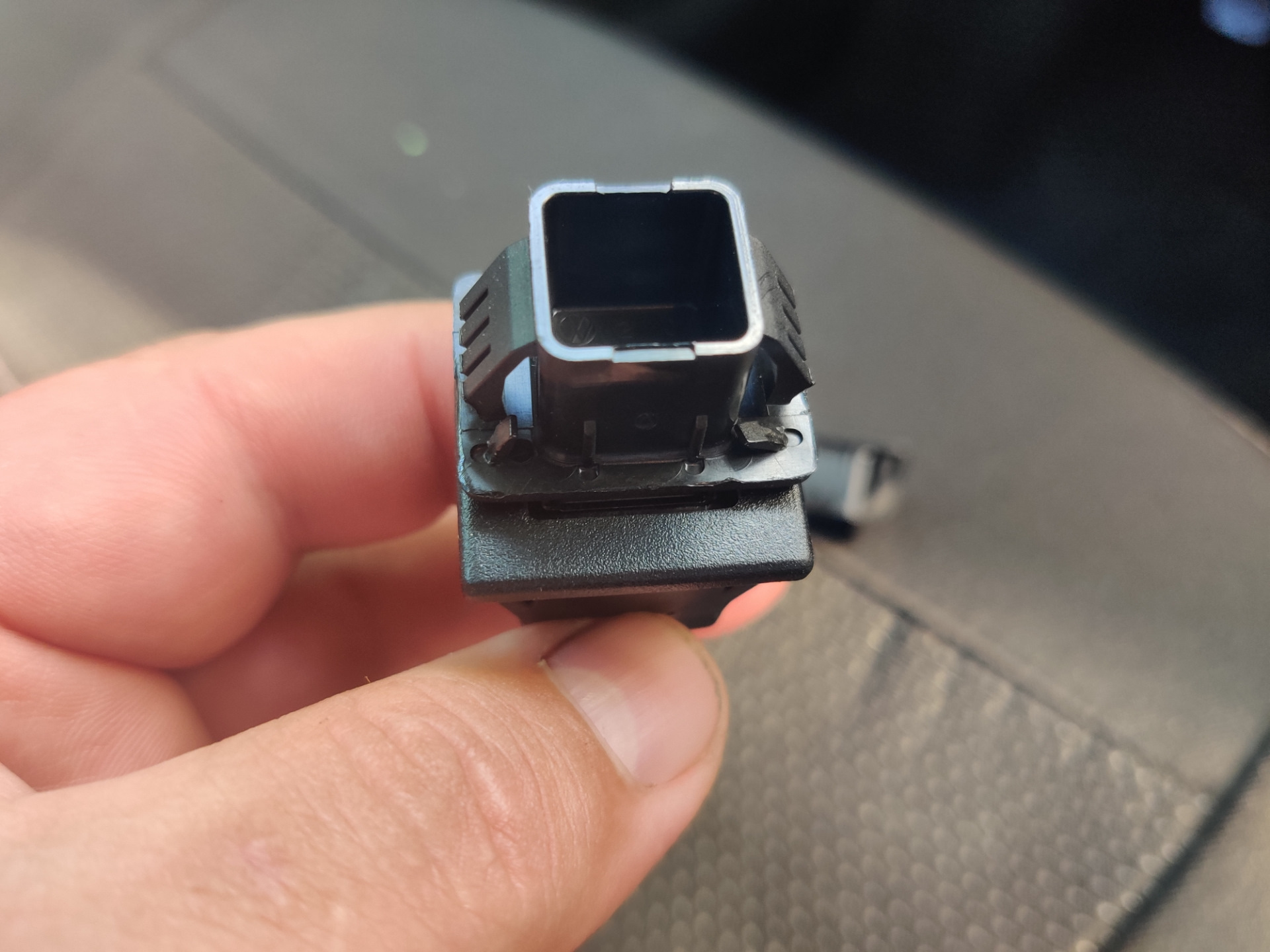

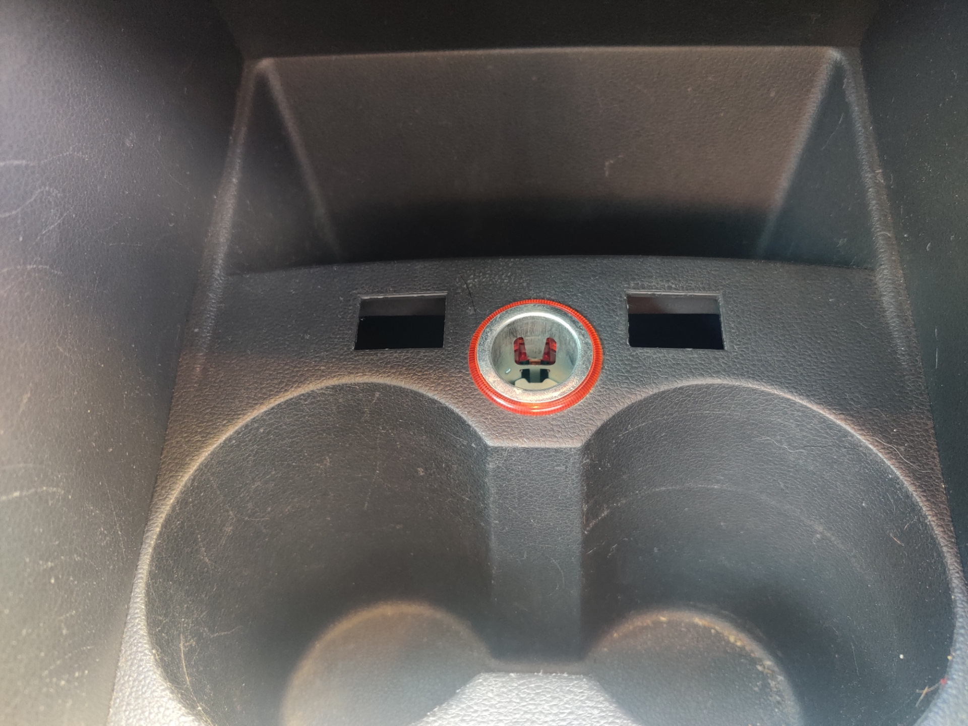

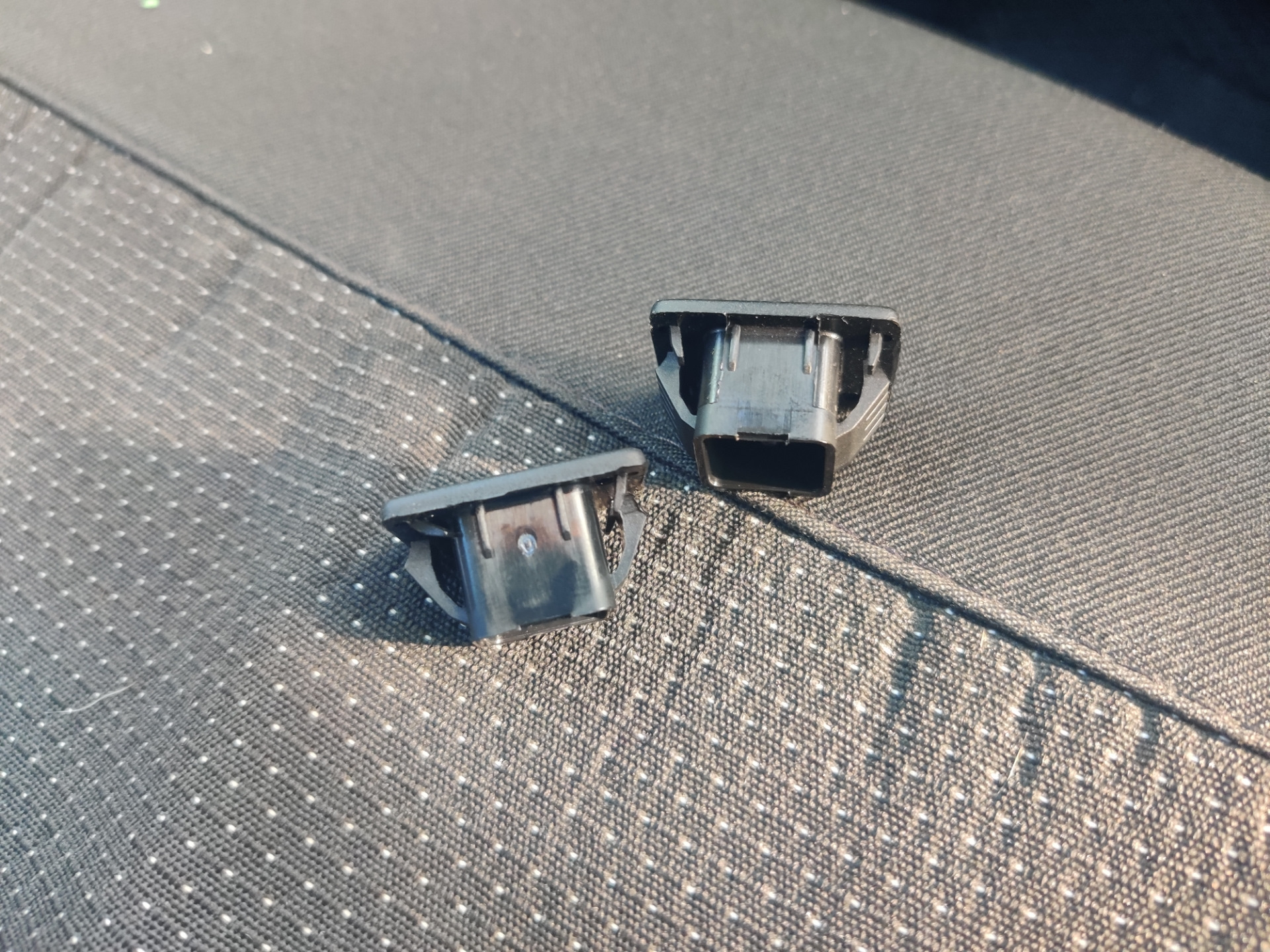

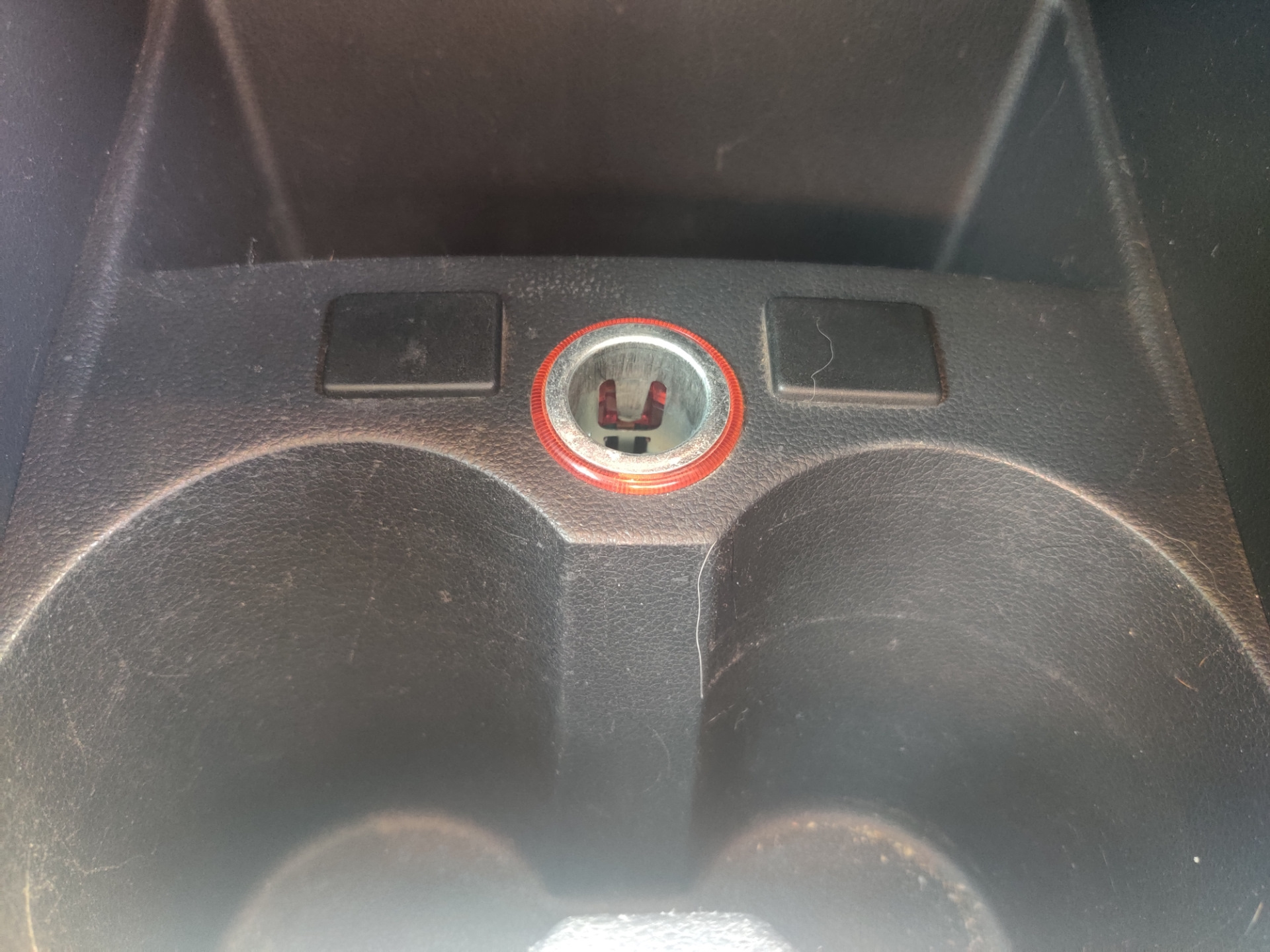

Далее дело техники. Извлекаю заглушки.

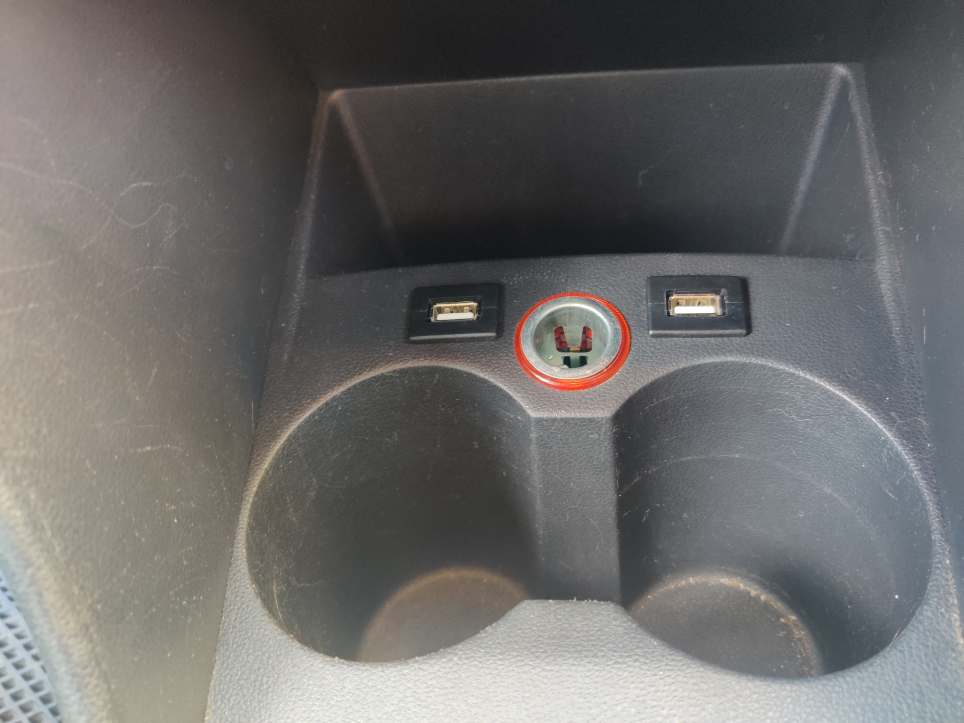

Сравниваю посадочные места…

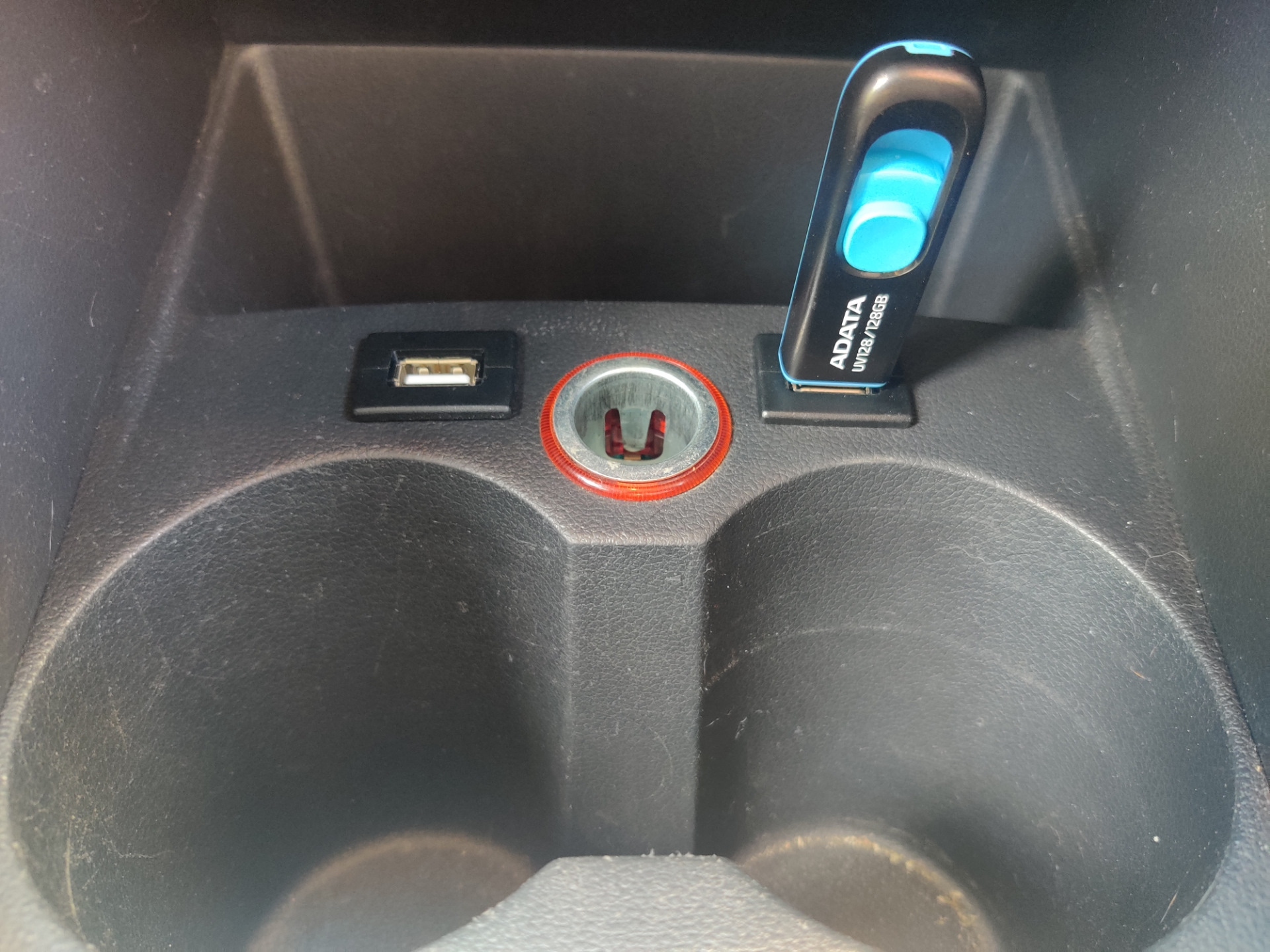

Всё идеально соответствует. Протаскиваю провода…

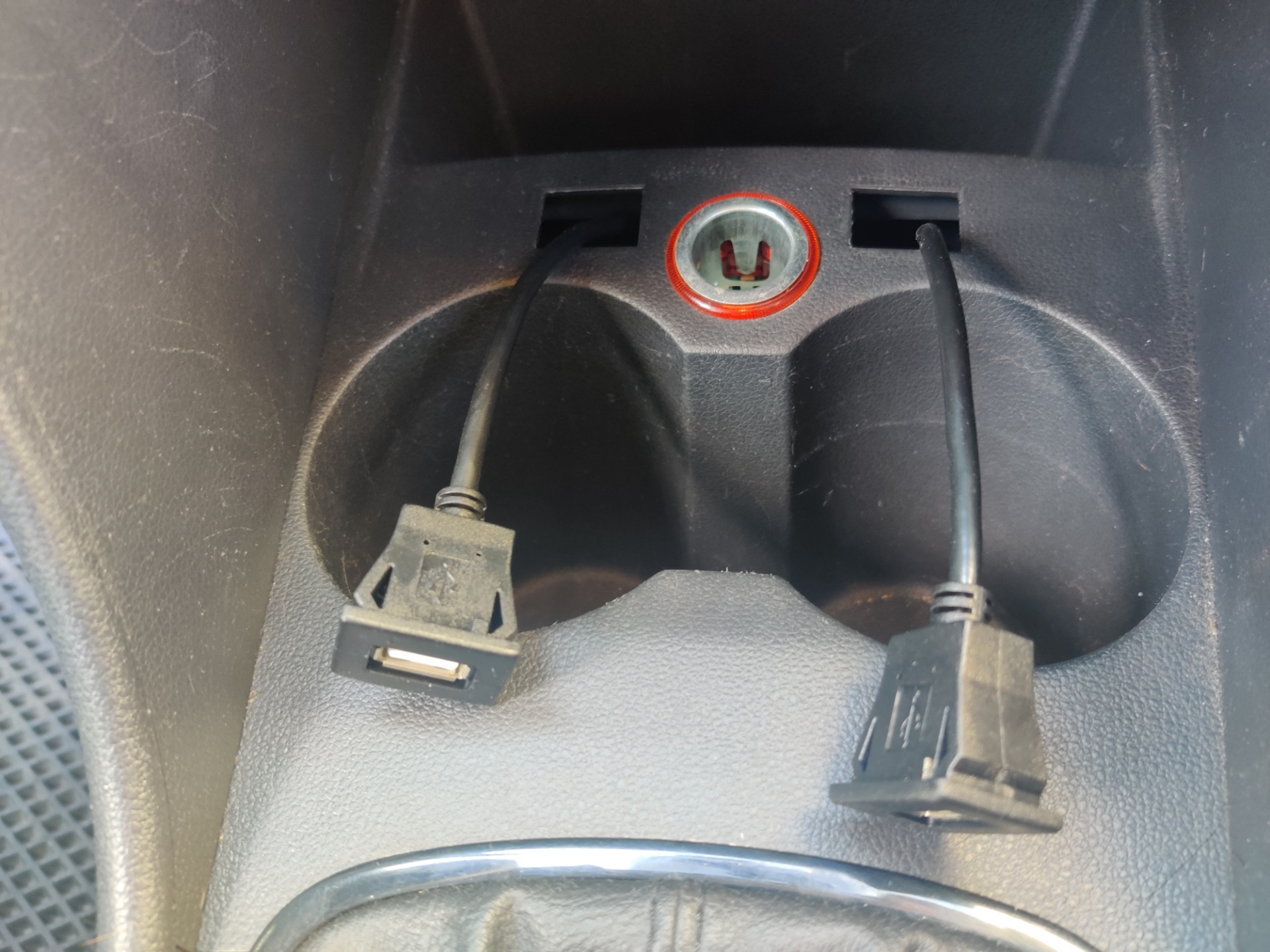

И защелкиваю на месте…

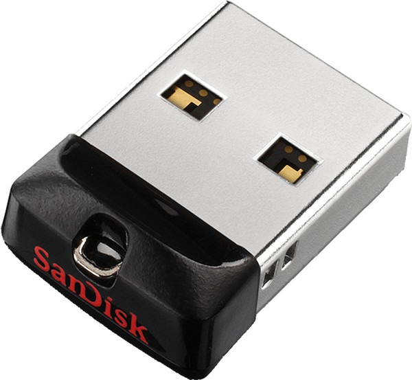

Всё… Флешку в разъём…

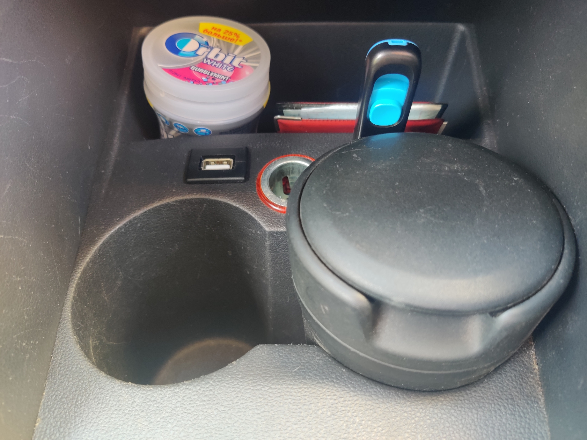

Бардак на своё место :)…

У меня по zzap бьются только в Иваново 13 штук по 500р + доставка, придётся Китай брать))

осталось флешку поменять на нормальную)
Эту только купил :) . Вроде не мешается.
Ruseqb
У меня такая же была
