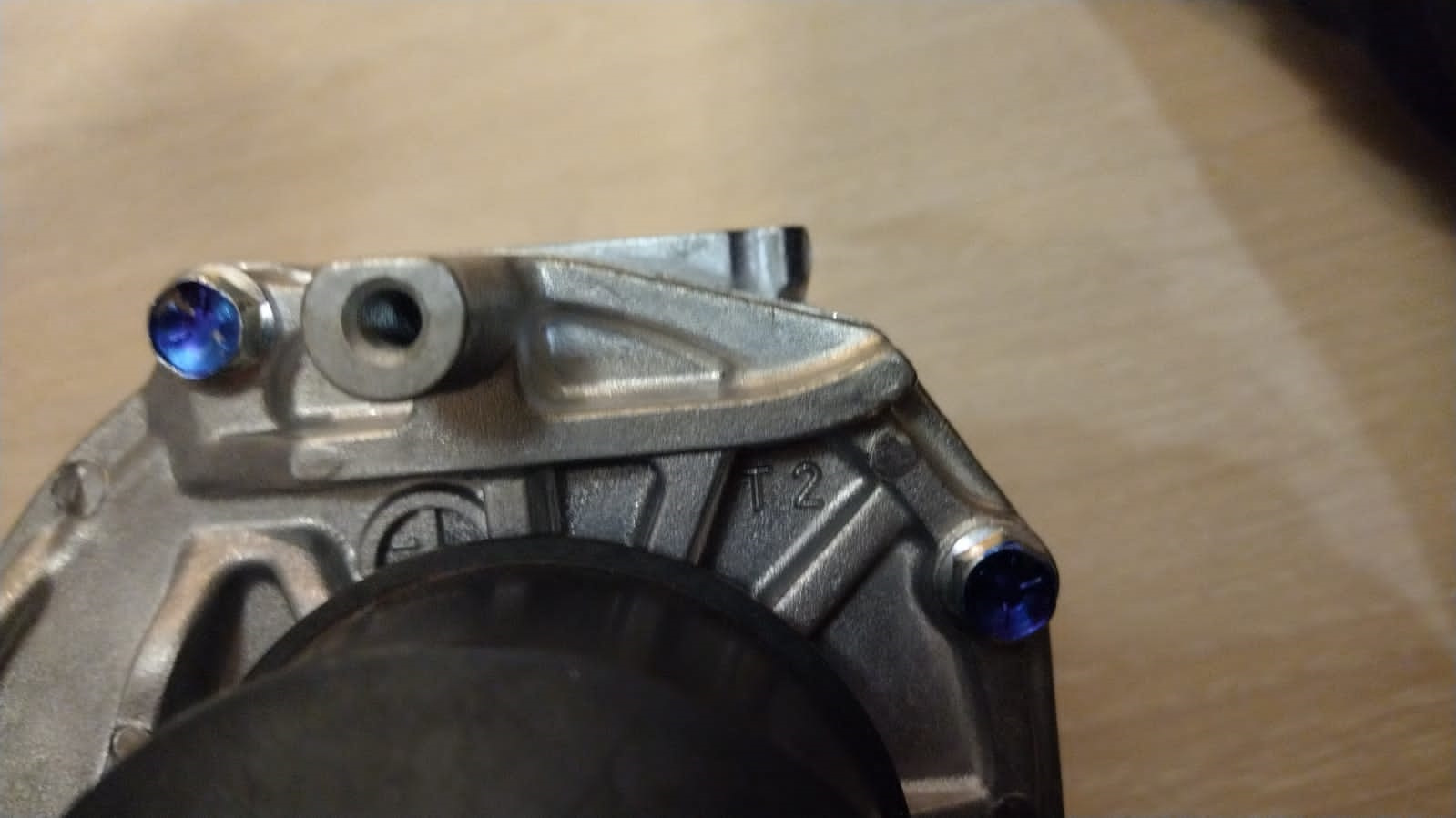

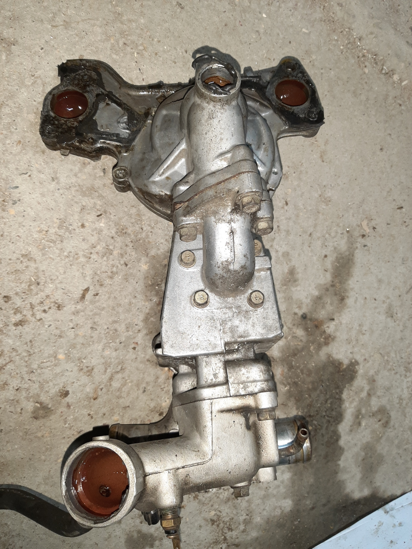

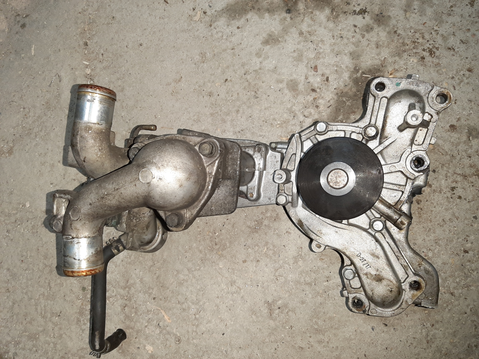

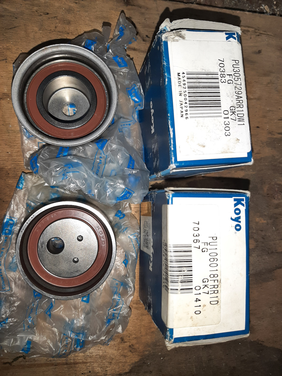

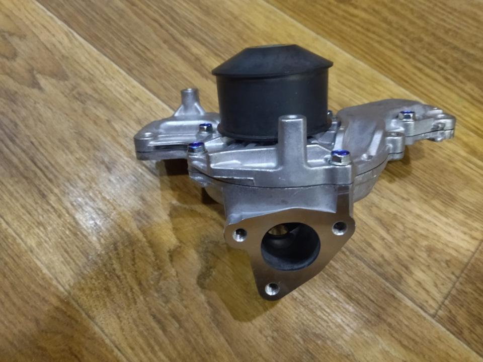

Зимой заметил утечку антифриза. Нащёл ее в развале блока двигателя. Течь дало резиновое кольцо трубки которая входит в заднюю часть помпы. Плюс начал пропускать сальник самой помпы. Решено было устранить утечку путем замены резиновых колечек и самой помпы, тем более не известно кто и когда ее менял. Так же решено было заменить ролики и ремень грм. Помпу взял восстановленный оригинал. Купил на авито. Цена была заманчивая, нареканий к помпе нет. Так же был куплен специальный ключик для натягивания ролика грм. Помпу посадил на новую прокладку идущую в комплекте, предварительно помазав ее герметиком. Резиновые кольца немного смазал вазелином, а в отверстия в помпе куда вставляются трубки положил немного герметика.Все собрал в обратной последовательности. Еще одна утечка у паджерика устранена. Всем мир))
