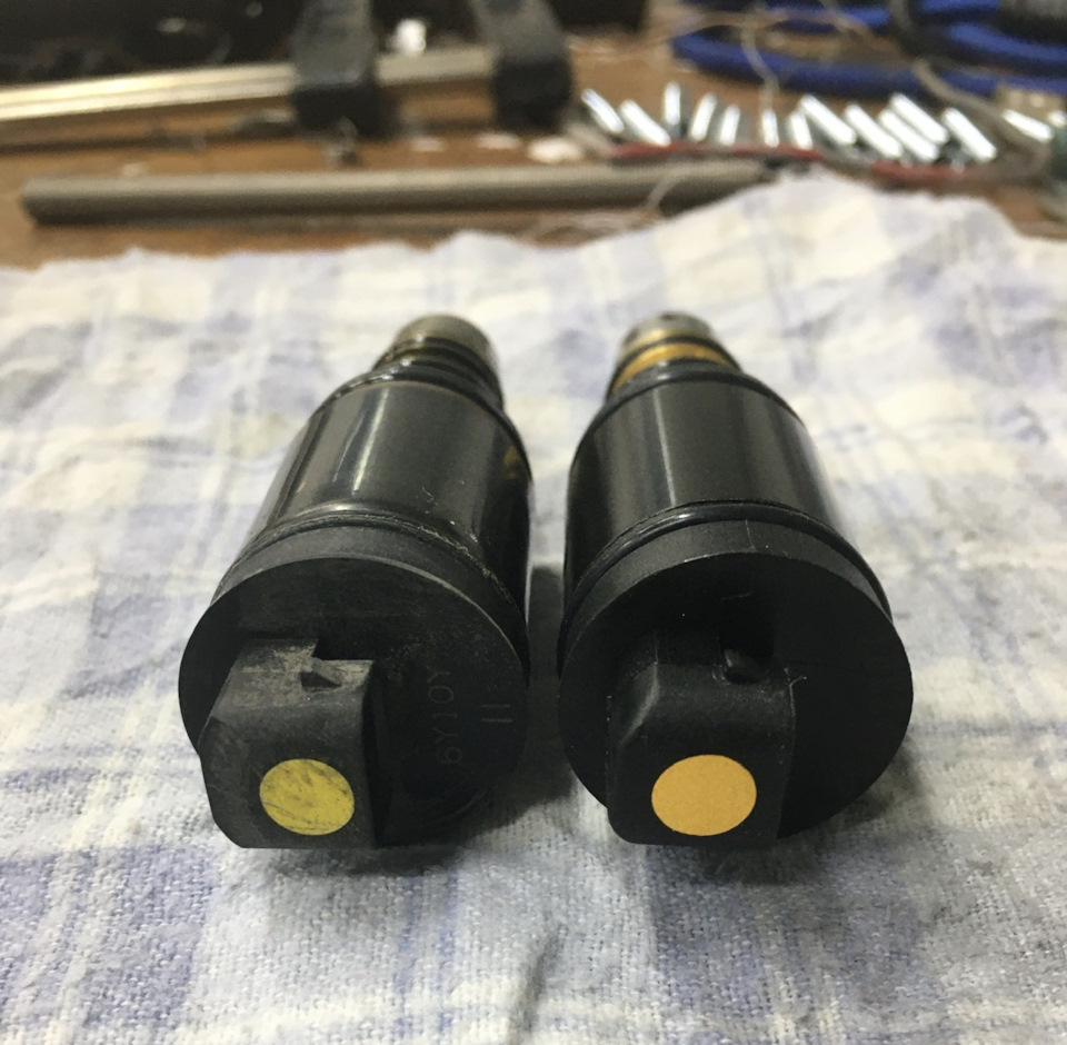

Во первых я сделал диагностику, сам, дабы голова руки и старуха все есть и все работает, вердикт я вынес управляющему клапану компрессора, именно он управляет производительностью компрессора и этот клапан управляется ШИМ сигналом, так же как и клапан блокировки бублика в АКПП.
Симптомы.
Когда включаешь кондей он включается не сразу или включается на малую мощьность, особенно хорошо этот глюк проявляется в городском цикле когда мотор то на холостых работает то на оборотах, на разгонах и этот клапан подвисает в каком то положении и компрессор работает в каком то режиме, как правило компрессор работает на малой производительности которой не хватает для того чтоб температура испарителя была 2 градуса и испаритель имеет температуру 8-12 градусов хотя на улице +20
Алгоритм его работы такой, при любых оборотах мотора и любой температуре на улице держать температуру испарителя в районе 2 градусов, естественно этот диапазон немного гуляет от 0 до 3 градусов, идеально он может поймать температуру только когда обороты мотора ровные.
На холостом ходу клапан чуть увеличивает производительность компрессора потому кап обороты маленькие, а когда мотор раскручивается то клапан уменьшает производительность компрессора потому как мотор уже крутиться быстро, иначе говоря этот клапан работает так же как заслонка дросселя, постоянно меняет своё положение в зависимости от оборотов и нагрузки.

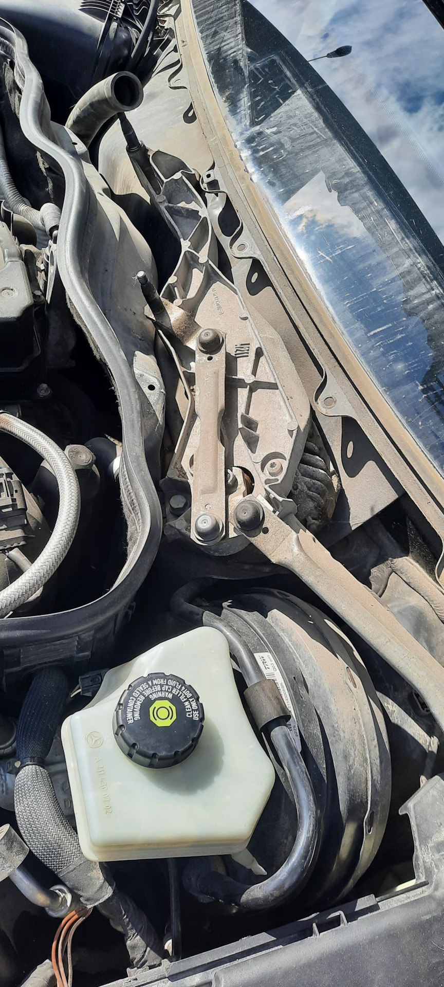

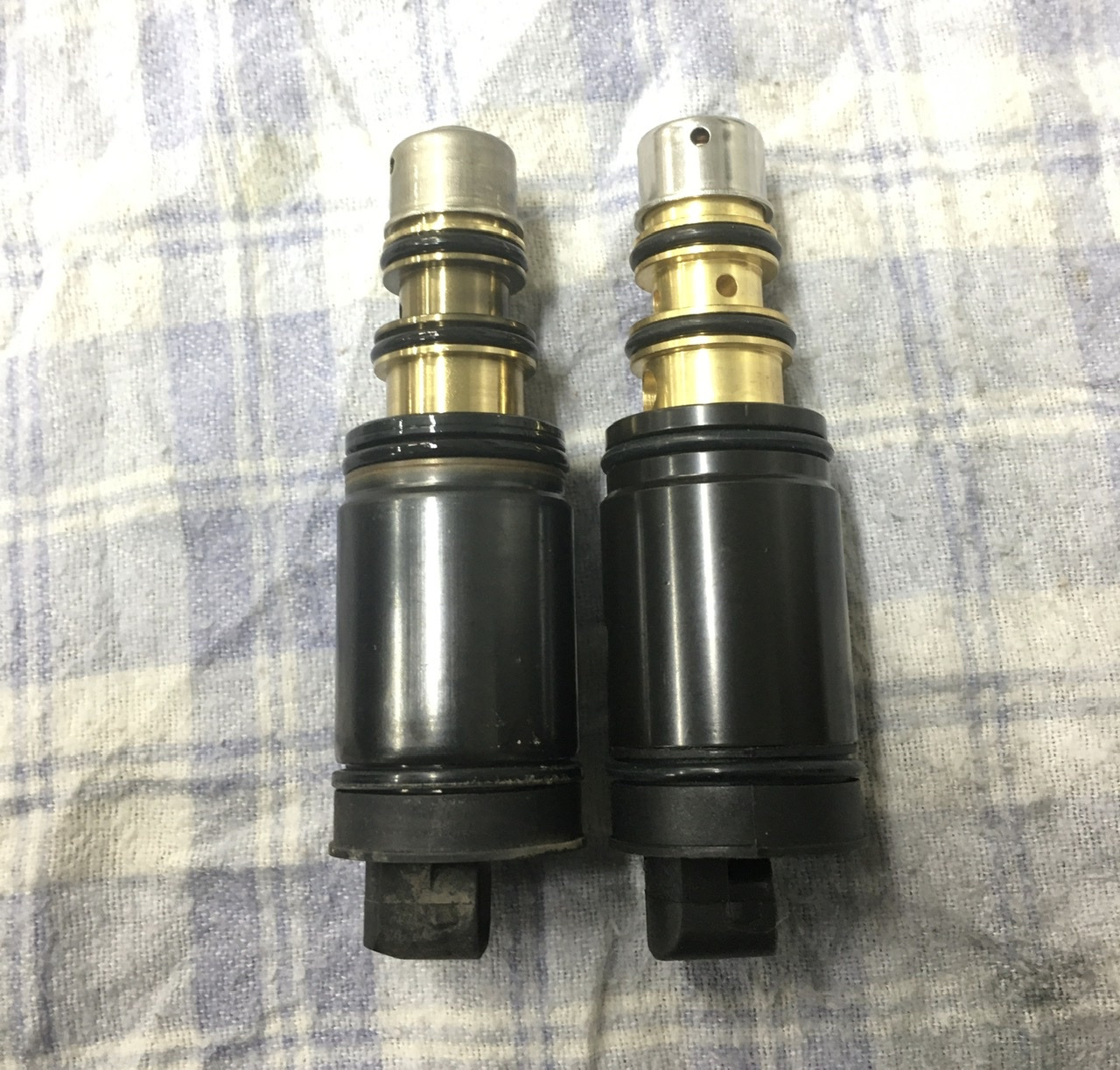

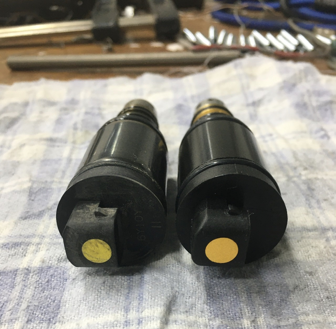

Открыл капот, сфоткал номер компрессора, по номеру нашёл фото такогоже компрессора, там же и увидел форму разъёма клапана, в инете нашёл разновидность этих клапанов и мой клапан такой один, нашёл где можно купить, купил, поехал сразу откачал гас, этим же вечером снял компрессор, дастал, вымыл и продул зону вокруг клапана, вытащил клапан, сравнил с Новым, один в один 😊 заглянул в отверстия компрессора, там чистота, чистое масло стружки нет, воткнул новый клапан и все собрал, на все про все неспеша ушло минут 30-40, на след день поехал и заправлять кондей, пока мастер закачивал газ я достал старуху чтоб сбросить ошибку, при откачки газа в климате висит ошибка и пока ее не сбросить компрессор не включиться!
Все, красота 😁 теперь при любых оборотах и любых режимах мотора температура испарителя примерно 2 градуса 😁

Сразу видно разницу заклинившего клапана
Дак компрессор или качает или нет, с новым клапаном он качает.
Со сломанным клапаном он качает, но слабо, особенно это ощущается в жару, холода вообще нет, а когда +20 на улице появляется холод, так же холода нет на холостых
Клапан меняй!
Да, уже заказал

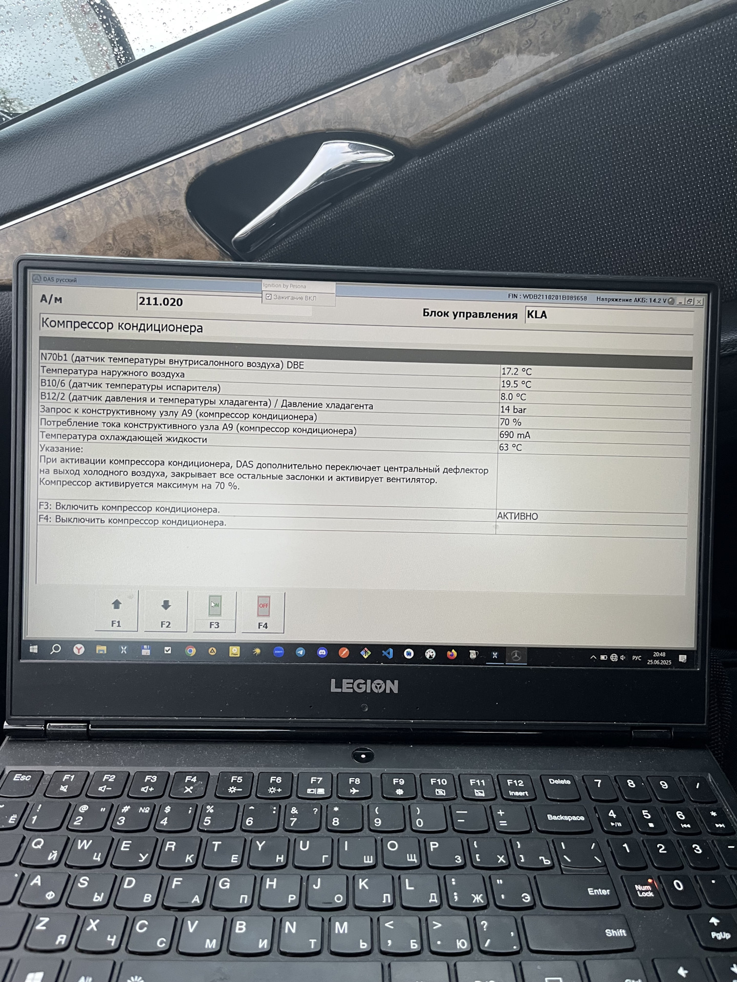

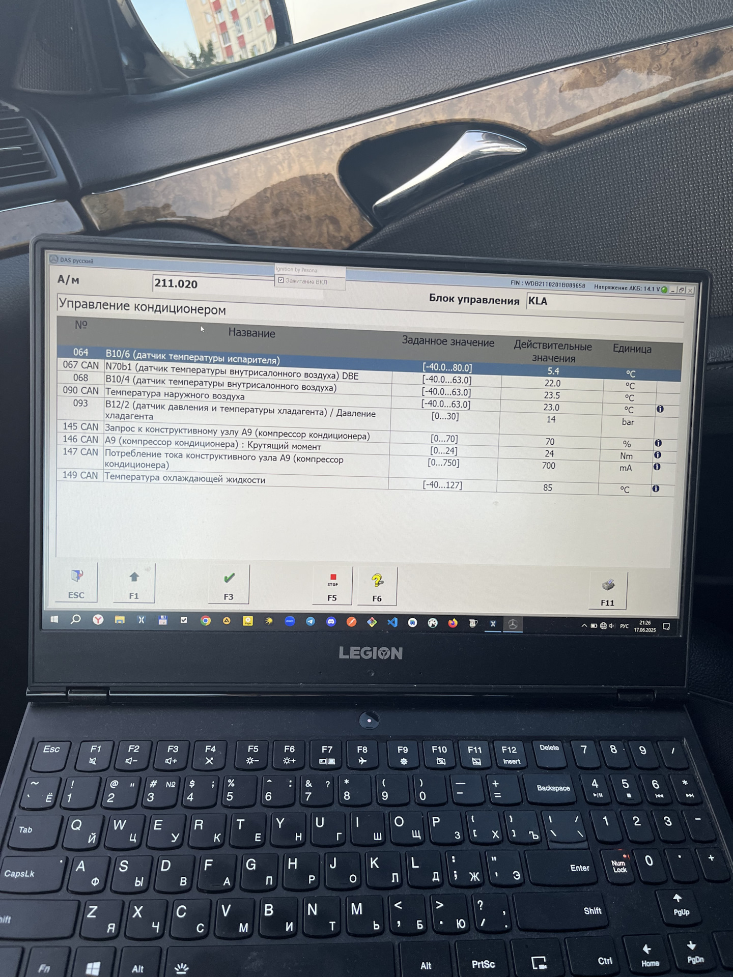

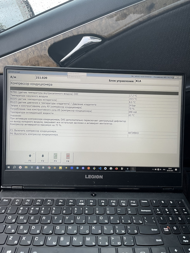

Добрый день, у меня тоже OM642 кондиционер дует еле прохладным, система заправлена полностью. Температура испарителя не падает ниже 5 градусов, проблема с клапаном?
Похоже клапан в порядке, или вентилятор включён на полную или компресор уже не даёт нужное давление, давление 14 кг а может быть 16-18кг
Нужно старухой активацию сделать и посмотреть данные, при активации он на полную включается
При активации давление должно быть 16-18 bar?
При активации он выдаст температура испарителя 0-1 градус а давление разное может быть, зависит от уличной температуры.
спасибо за помощь, буду пробовать
Semen948
После активации испаритель 8 градусов

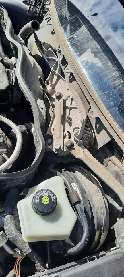

Странно, давление то большое, попробуй передавить шланг печки, который идёт по правому крылу, передави возле блока абс его, затем минут 5-7 подожди, чтоб печка выстудила радиатор теплообменника в печке, если температура станет 1 градус значит кранчик печки нужно менять.
Перелавливая шланг, ты останавливаешь циркуляцию в печке, это если типа кранчик ее не перекрыл.
Можно номер клапана? И где его взять?
Номера клапана нет потому что это не оригинал а Китай. В оригинале он не меняется.
Недавно человек пост писал по замене этого клапана и ссылку на али кидал.

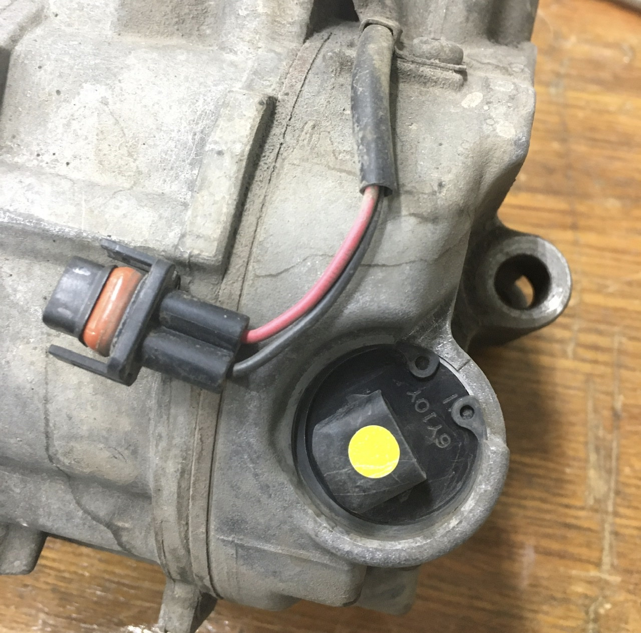

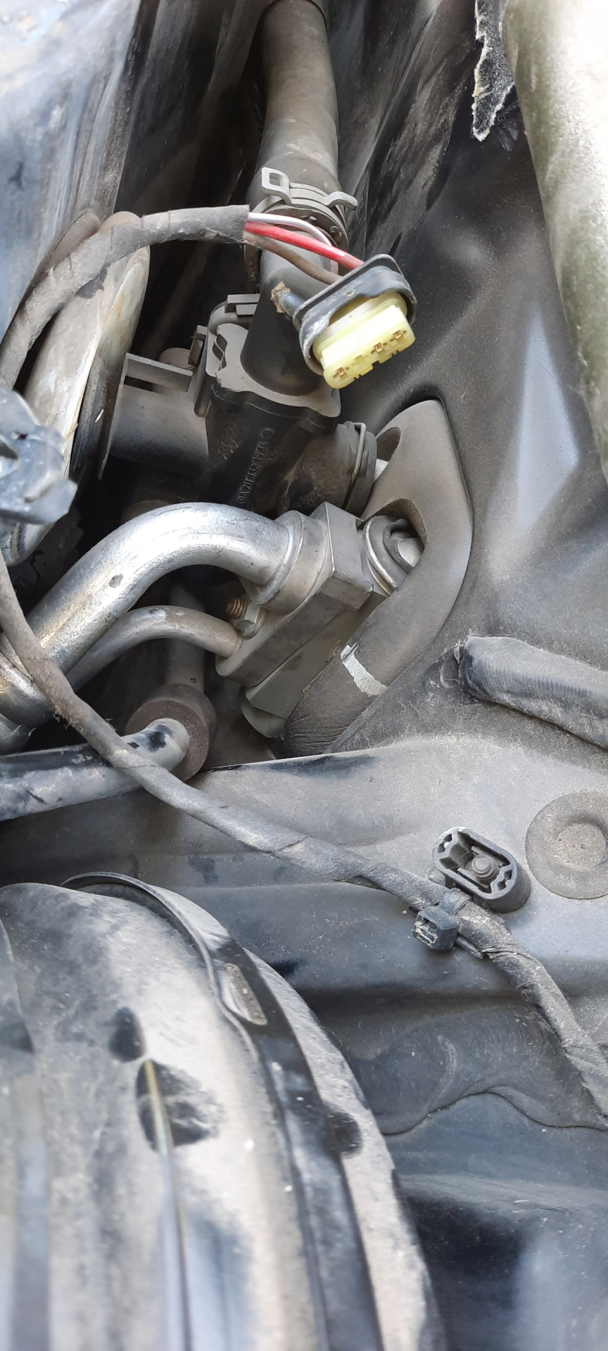

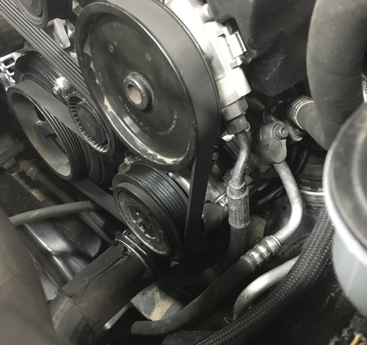

Здравствуйте, подскажите, а без снятия компрессора есть доступ к этому клапану, чтоб снять его?
На моем моторе так не сделать, да и компрессор снять делов 10 минут, дольше газ откачивать.

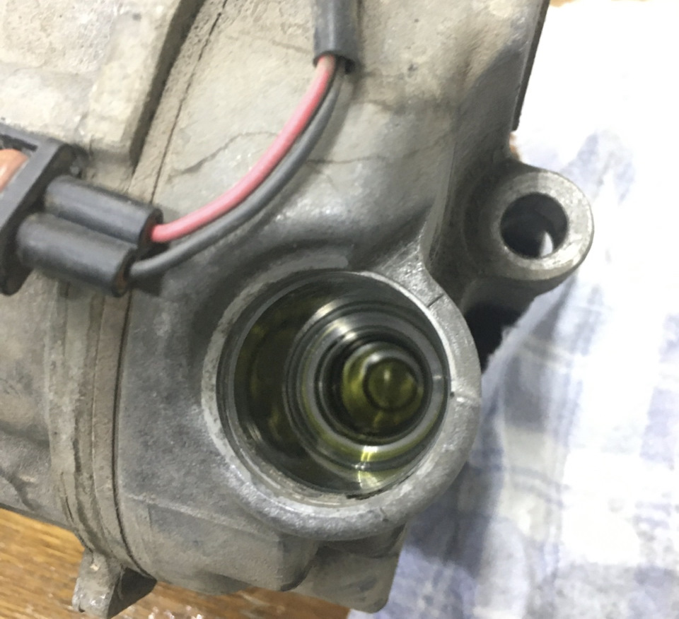

Здравствуйте, как вытаскивали старый клапан не подскажете? Что-то очково сломать его, стопорное кольцо снял, а клапан крепко сидит.
За клапан так и тянул по чуть чуть в раскачку.
Он на резинках сидит плотно, можно чуть ВД брызнуть в щель чтоб резинка не на сухую шла.
Походу у меня не просто плотно на резинках сидит, он походу закис конкретно белый налёт по краям короче придётся его каким-то образом оттуда вытаскивать

Привет, номер клапана не подскажешь?
Привет, нет, я его по внешнему виду выбрал, пришл в магазин, ткнул пальцем на клапан, сказал этот нужен.

У моей машинки точь точь проблема.с кондеем…поездил по мастерам и только один сказал что менять клапан на компрессоре…Но вот незадача.нет номера каталожного у него…Клапан механический…маркировка на торце BYR толи BYK
последняя непонятно читается Не подскажите где найти клапан сей…
В Яндексе или авито искать.
NikolaySav
Скиньте шильдик с компресмора попробую помочь найти, если ещё актуально.
D11 DOOWON 97701-2F800 (на драйве здесь читал, что и 97701-2F031 подходят), тоже для этой модели. Спасибо за внимание, буду рад помощи, до летнего периода хорошо бы отремонтировать.

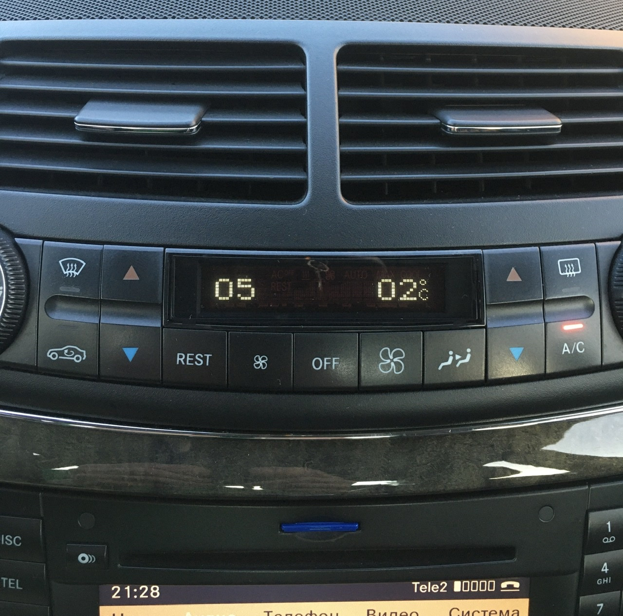

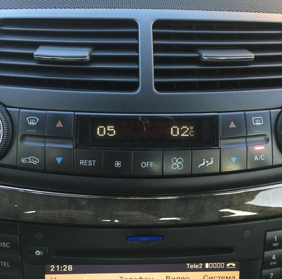

как вывести температуру испарителя на климу?😅

Azamka01
Удерживаете кнопку REST до появления в левой части "00" (это будет номер канала), а в правой части какое-то число (это будет температура по-моему в салоне, на одном из датчиков). Далее левыми клавишами выбираете канал (значение с левой стороны), а в правой части будут показания. 05 канал — это показания температуры датчика испарителя. 07 канал — давление хладагента. 89 канал — мощность компрессора в процентах. 90 канал — ток компрессора (для примера 20 = 200 мА).
как теперь выйти из этого меню?😅😅😅
Так же держишь REST несколько секунд
Azamka01
На 4х зонном легко, кнопку рест зажимаешь и держишь пока не измениться дисплей, затем левыми кнопками включаешь параметр 5

Получается я могу через стар глянуть в реальном времени поездить температуру испарителя. Чтообы глянуть все ли так работает? Интересно почему если машина понимает что температура испарителя держится не в норме не показывает ошибку при отклонении.
Да, можно через стар а можно через климат если он 4х зонный.
Да. Знаю что есть сервисный режим на 4 х зонном. Но у меня двух зонный попробую посмотреть
У меня тоже 2х зонный и не знаю как зайти в этот режим никак не получается
В 2-ух зонном этого режима нет. Только через компьютер
Жаль
