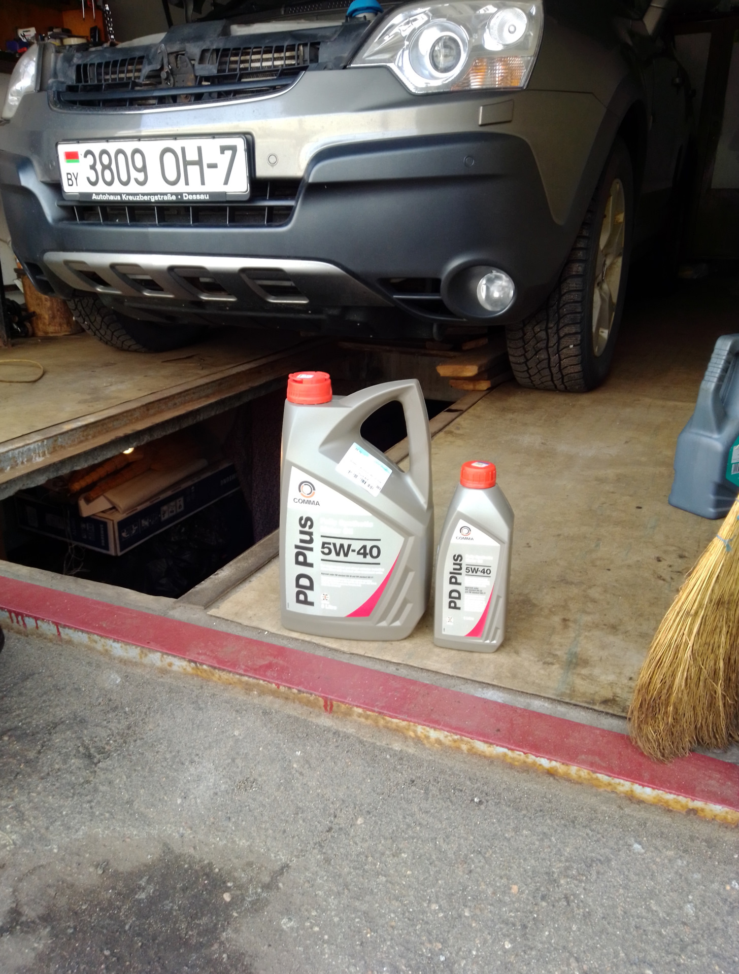

Перешел на масло Comma PDPlus 5w-40. Ибо сидел на несте 5w-40 сити про…
Но его уже почти не возят, а за остатки лупят цену.

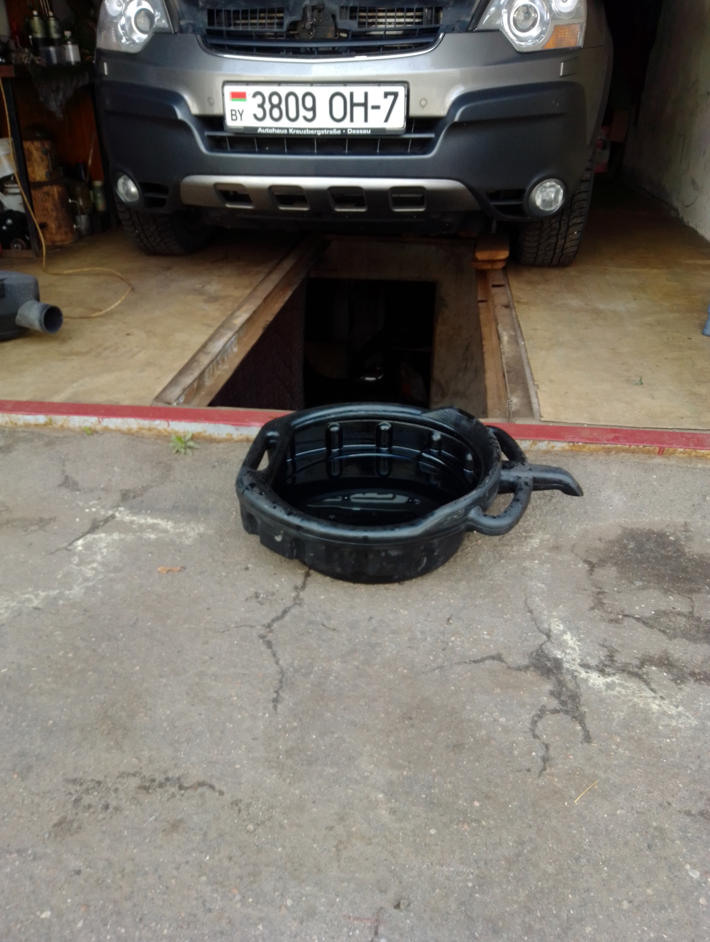

Для замены хватает 6 л.

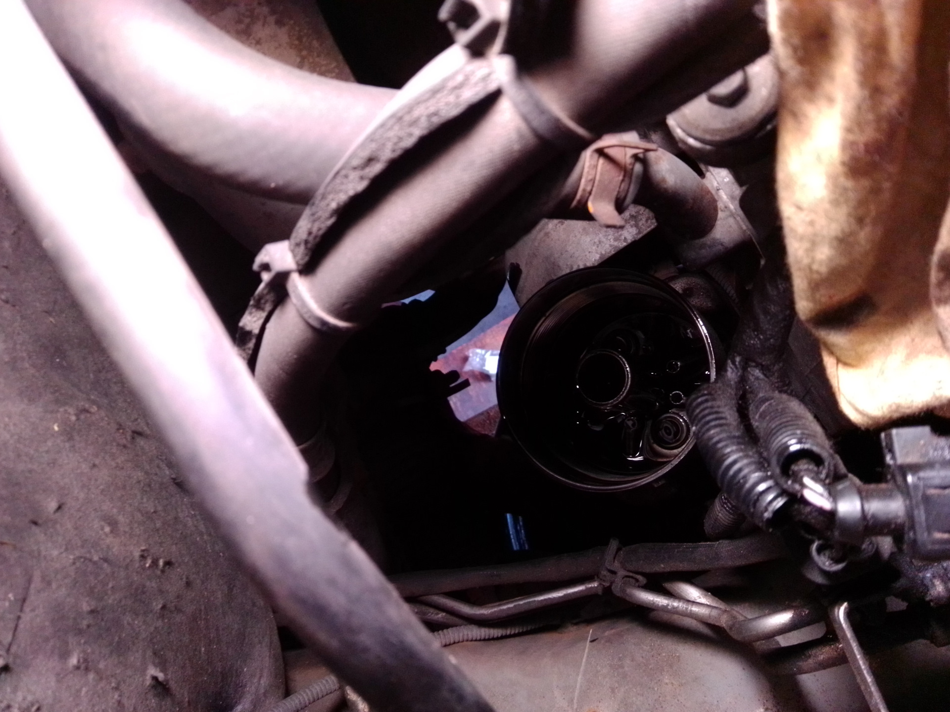

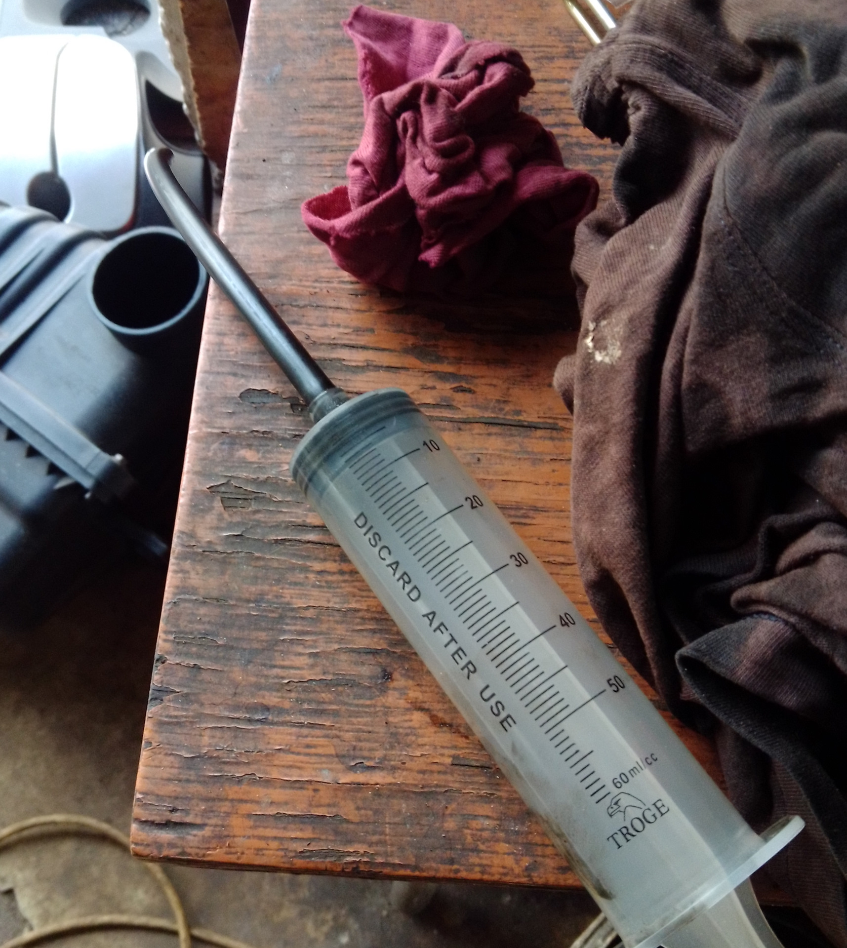

В виду того, что в свое время упорол резьбу в сливном отверстии масляного стакана.
Масло оттуда выбираю шприцом. 50 мл — три-четыре захода.
www.drive2.ru/l/589328612834945597/

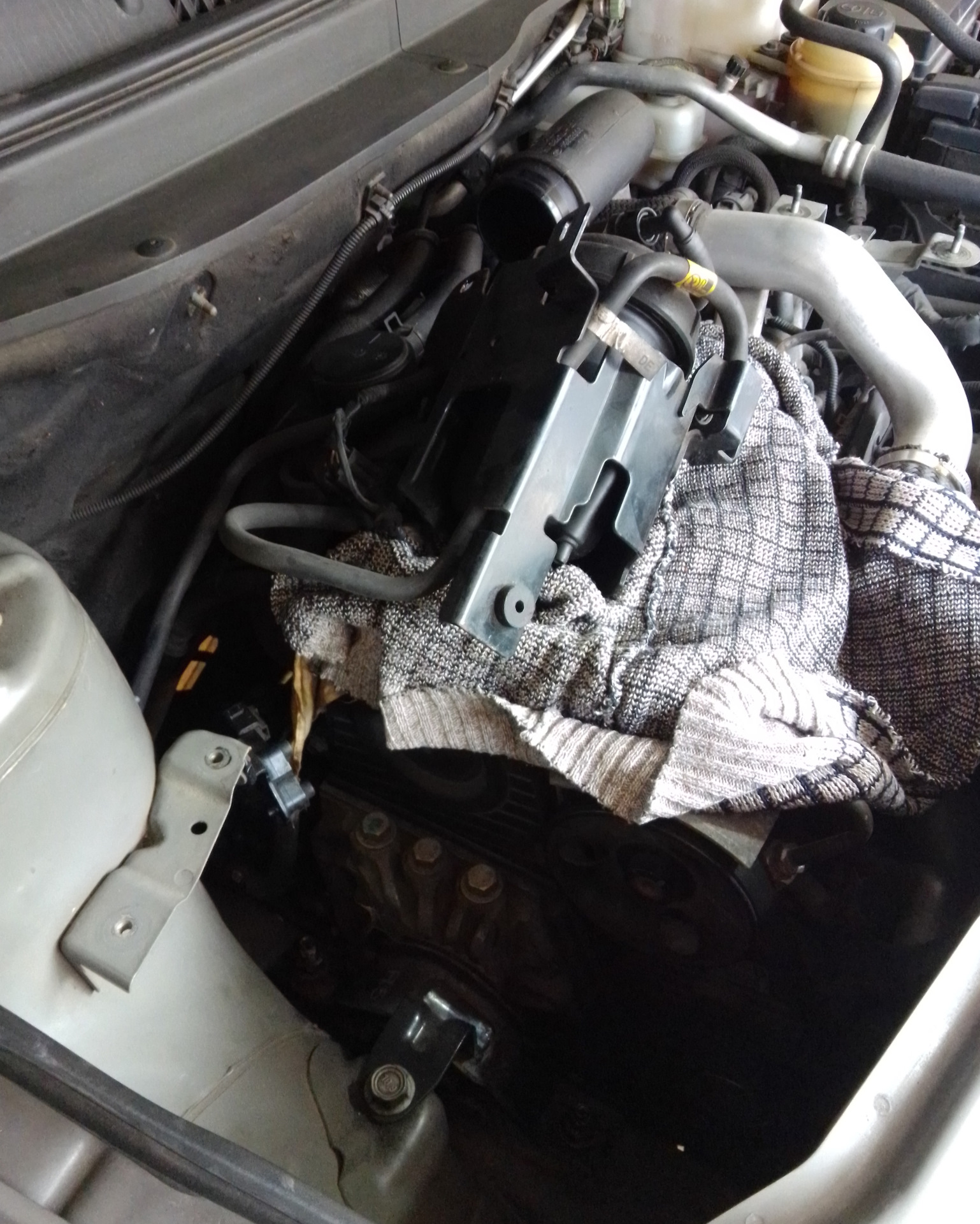

В целом процедура простая… Снимаю корпус воздушного фильтра, патрубок на турбину, крышку, и отвожу топливный стакан.

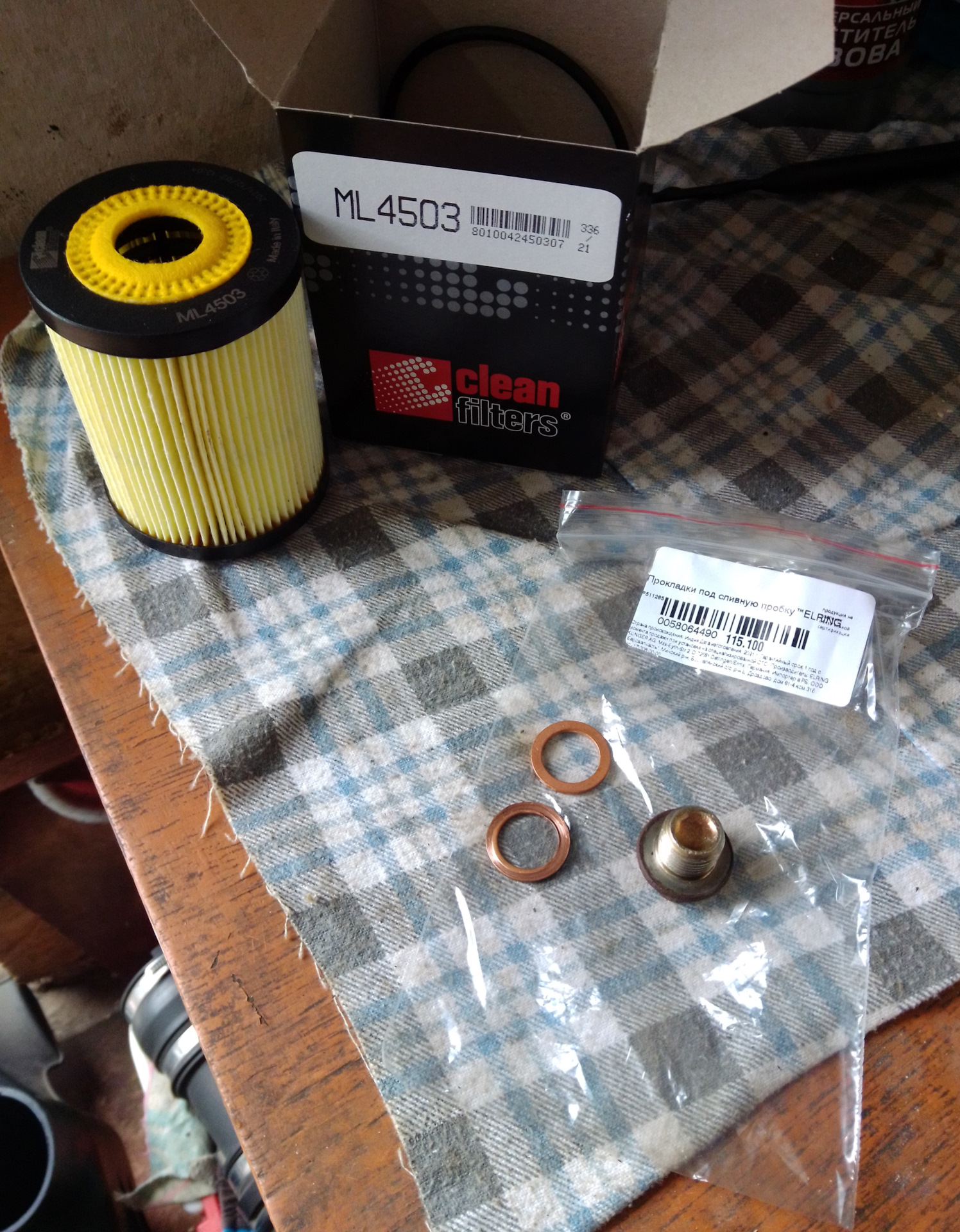

Новая шайба в пробку сливную.
Резиновое кольцо в фильтре CleanFielters не подошло — больше по диаметру.
Попутно чищу сосок слива осадков под жабо…
Артикулы:
ML4503
115.100
DPD5L
DPD1L

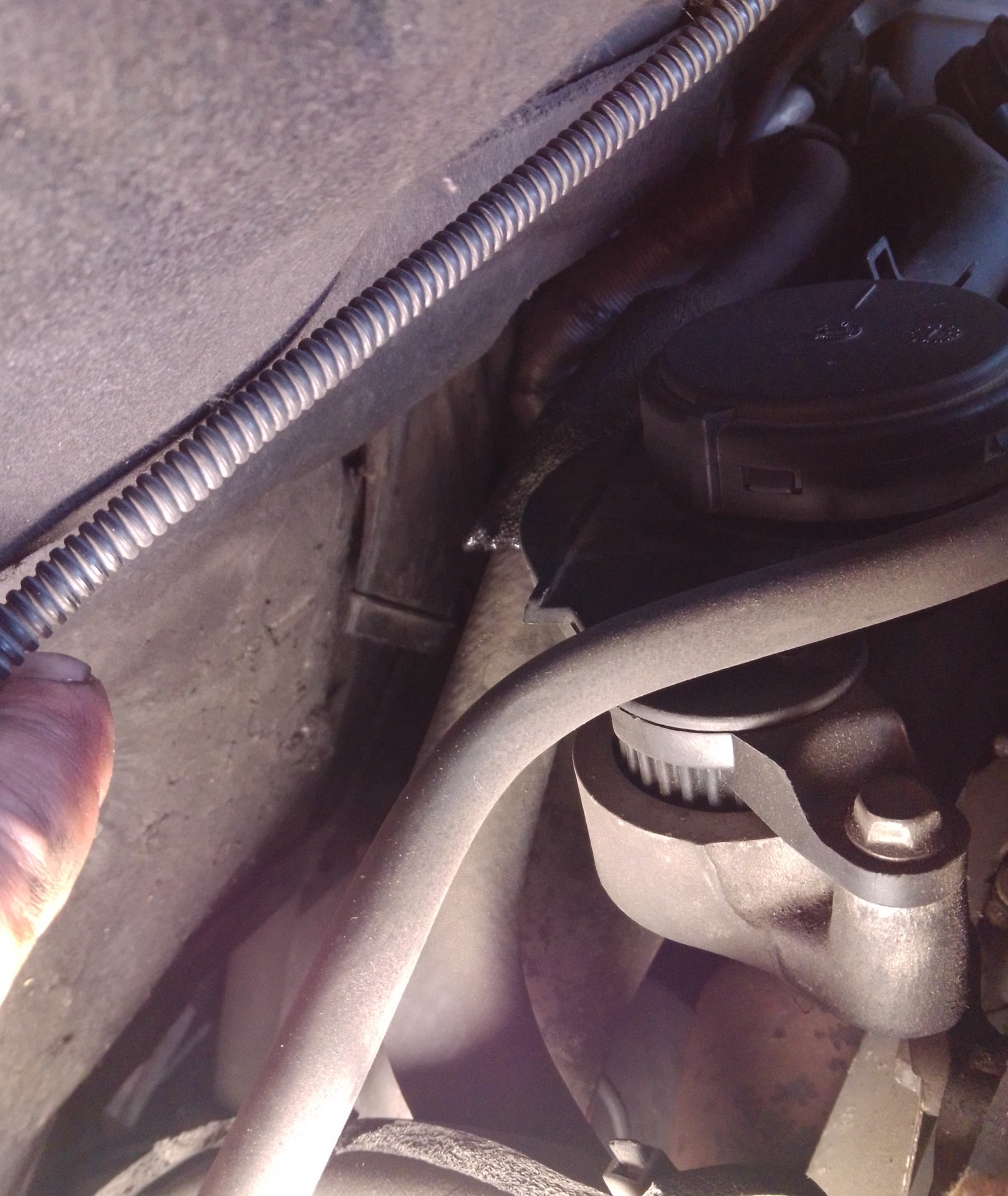

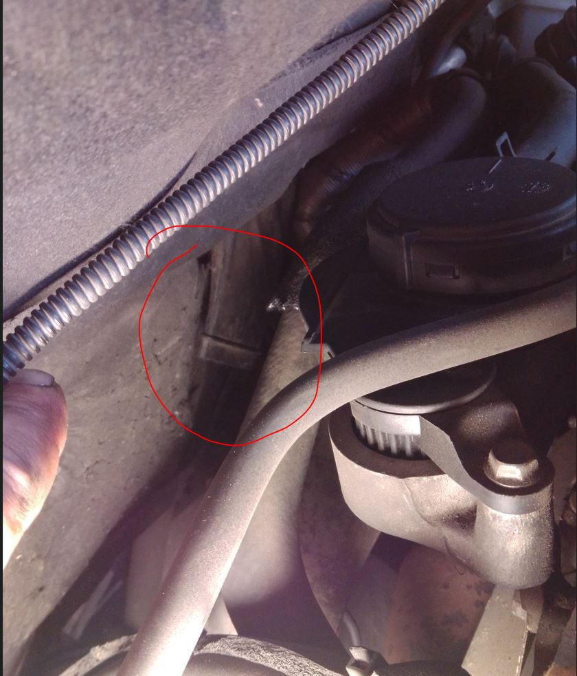

Резиновый сосок слива осадков под жабо почему-то выполнен в виде клапана — с плоским сжимающимся выпуском. Зачем так сделали интересно… Вода просачивается пока там не накопятся листья, пух и летучие семена деревьев. Может пластиковую стяжку какую вставить, дабы сосок был приоткрытым и всё проваливалось?
я думаю, что не с проста…чтобы ге лился поток на выхлоп, а капал по немногу…
