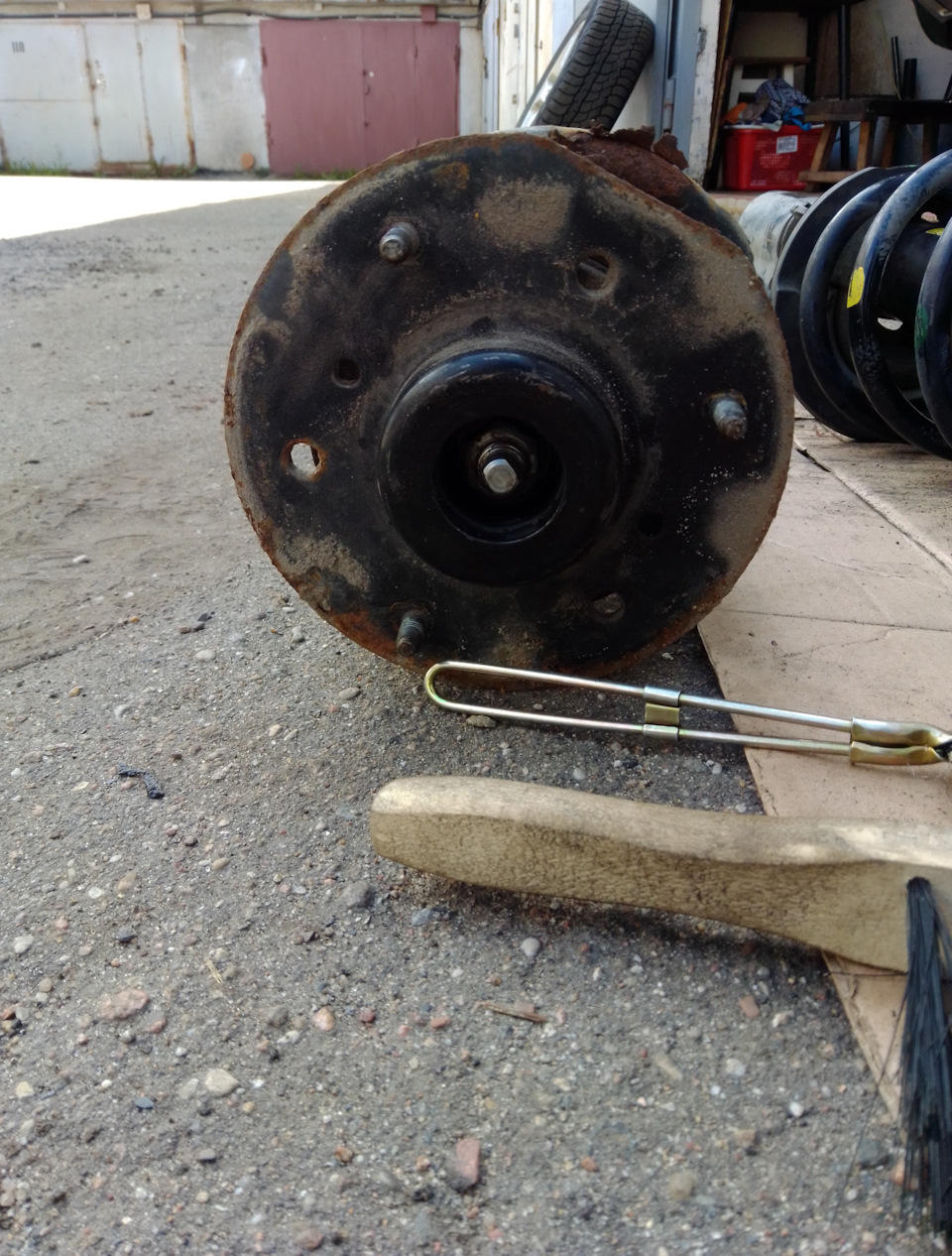

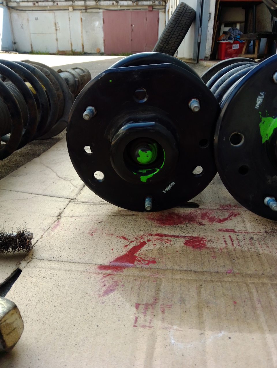

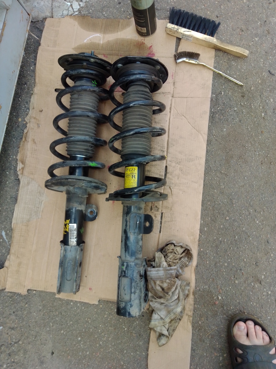

Давно хотел поменять передние аммо.
На boge/sachs но цены в связи с известными событиями скакнули…

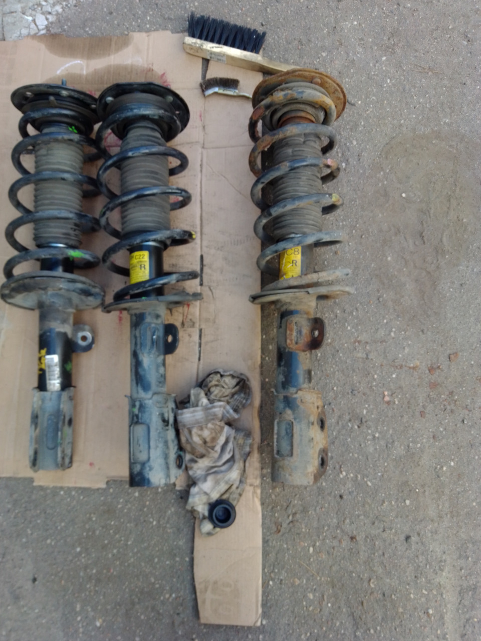

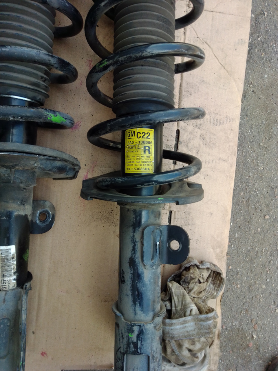

Надоело терпеть не стуки моих аммо… Купил пару б.у. от холден каптива с японского рынка …
От 2.4. рестайл… Пробег у авто около 100 тысяч. motorland.by/auto/opel/antara/auto-j7757/
Немного отличается форма концевика опор…
Нормальные, поставил, не убитые… полшипники не хрустят. не ржавые в отличие от моих.
82$ пара в сборе с пружинами со всем.

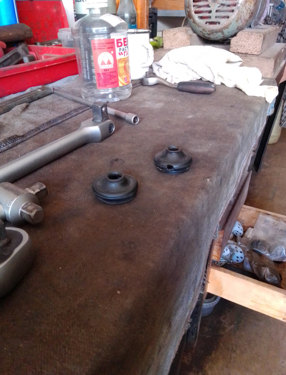

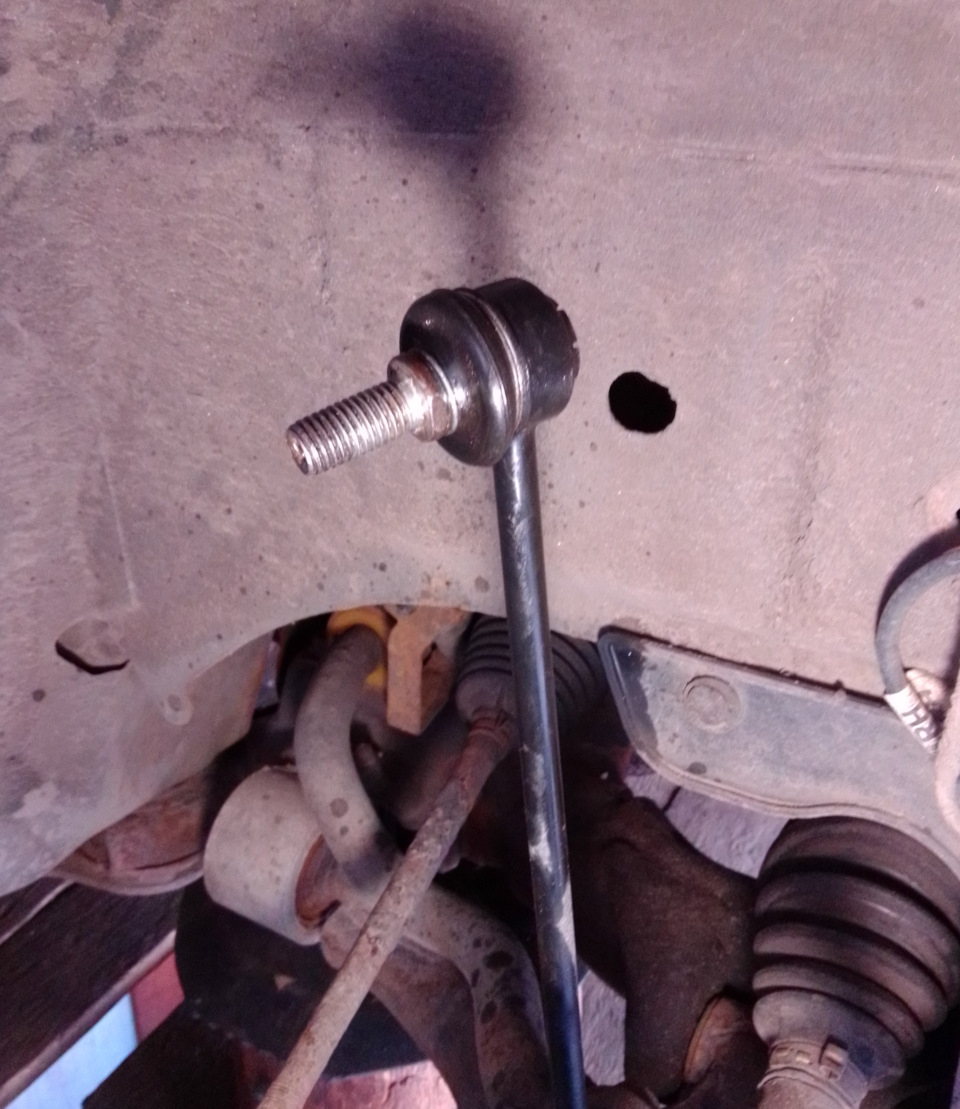

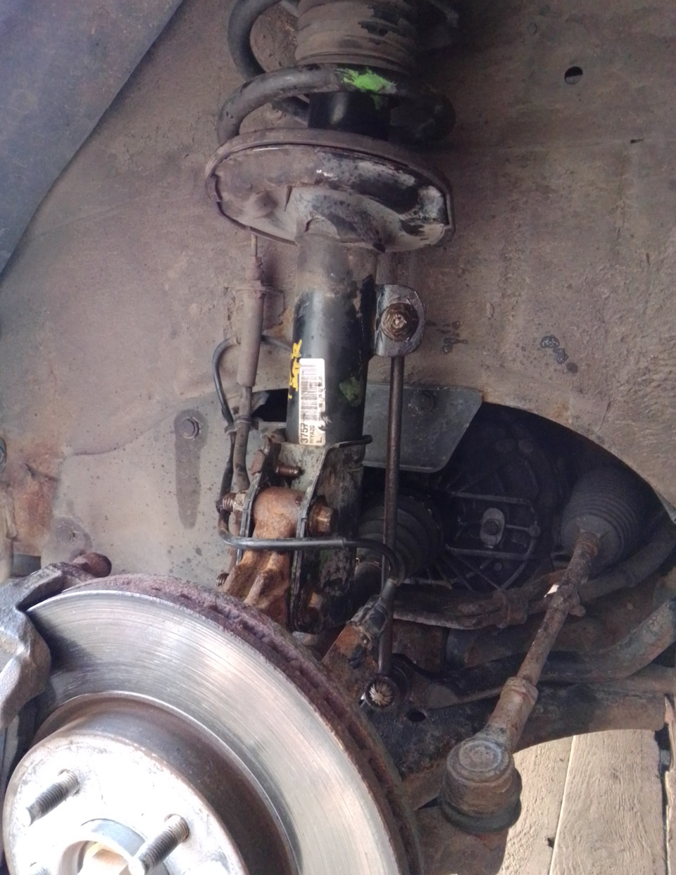

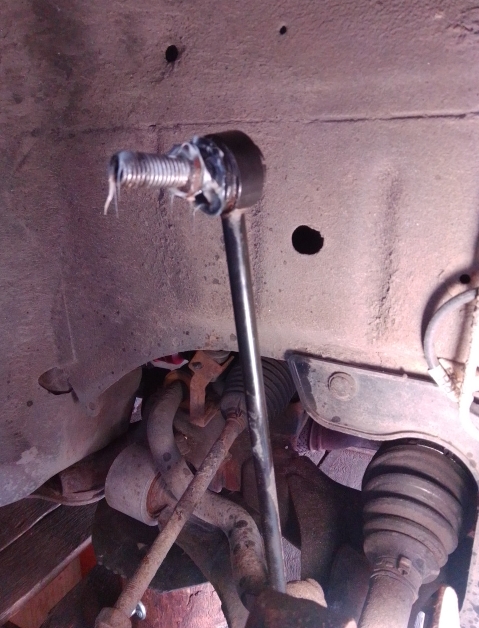

Попутно заменил пыльник в тяге стаба поперечной…я пыльники сохраняю и они пригождаются…

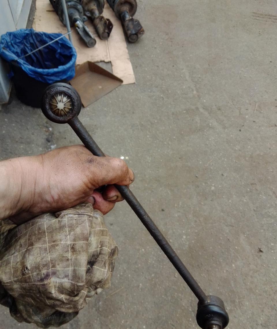

Заодно ощутил стучок в шарнире левой тяги стаба… Слушайте, нашел старую тягу, которую не выбросил.Moog, она прошла под 100 тысяч, и она еще рабочая… вкинул ее опять в работу…

Я только не пойму. Ты берешь запчасть б\у. А если они все вытекли. Возврат предусмотрен?
2 недели тестов…
тогда нормуль.

Пружины не мягковаты для дизелька?
да неетт… при том, что голову сломаешь, насколько они там разные у GM
