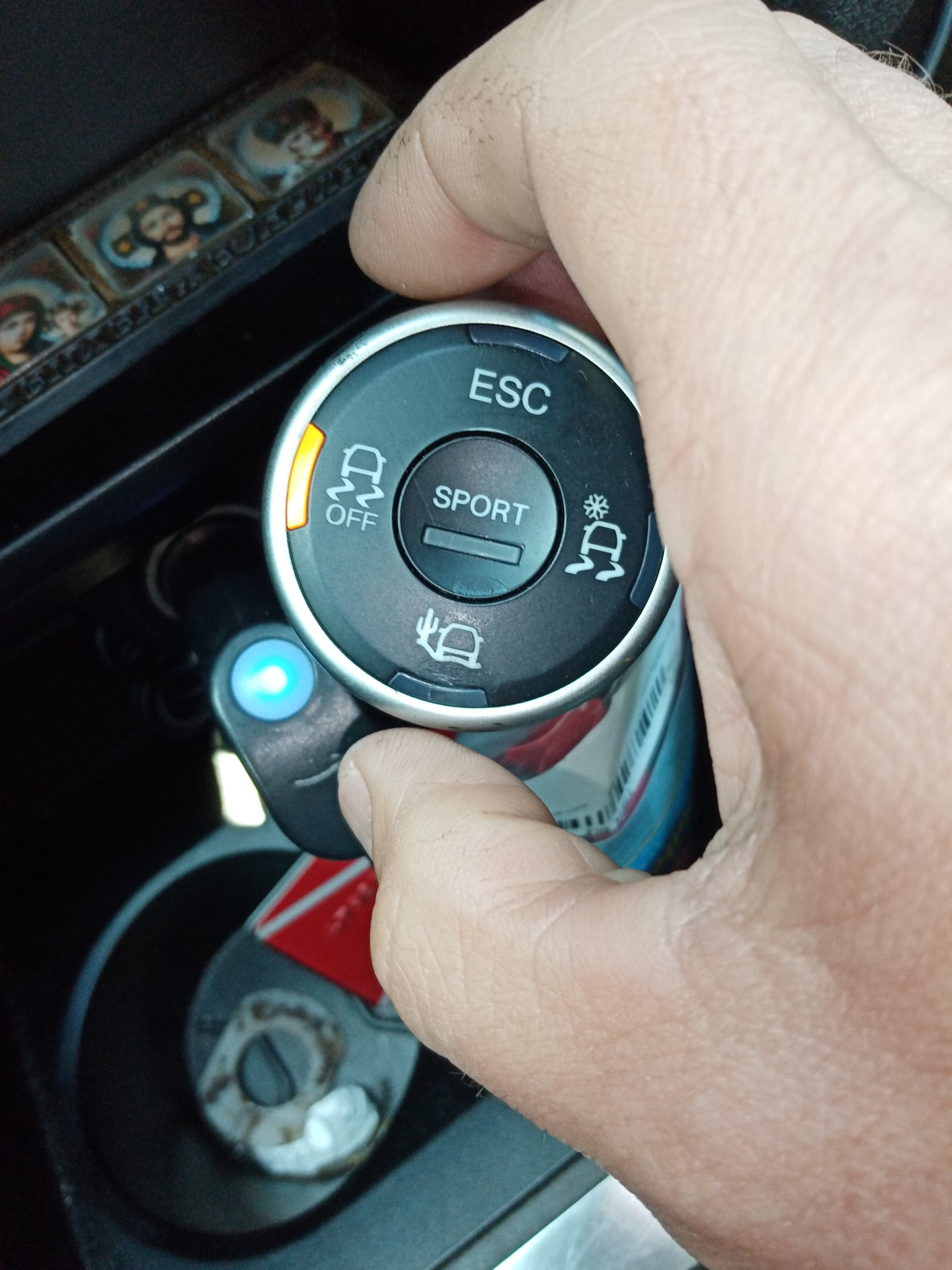

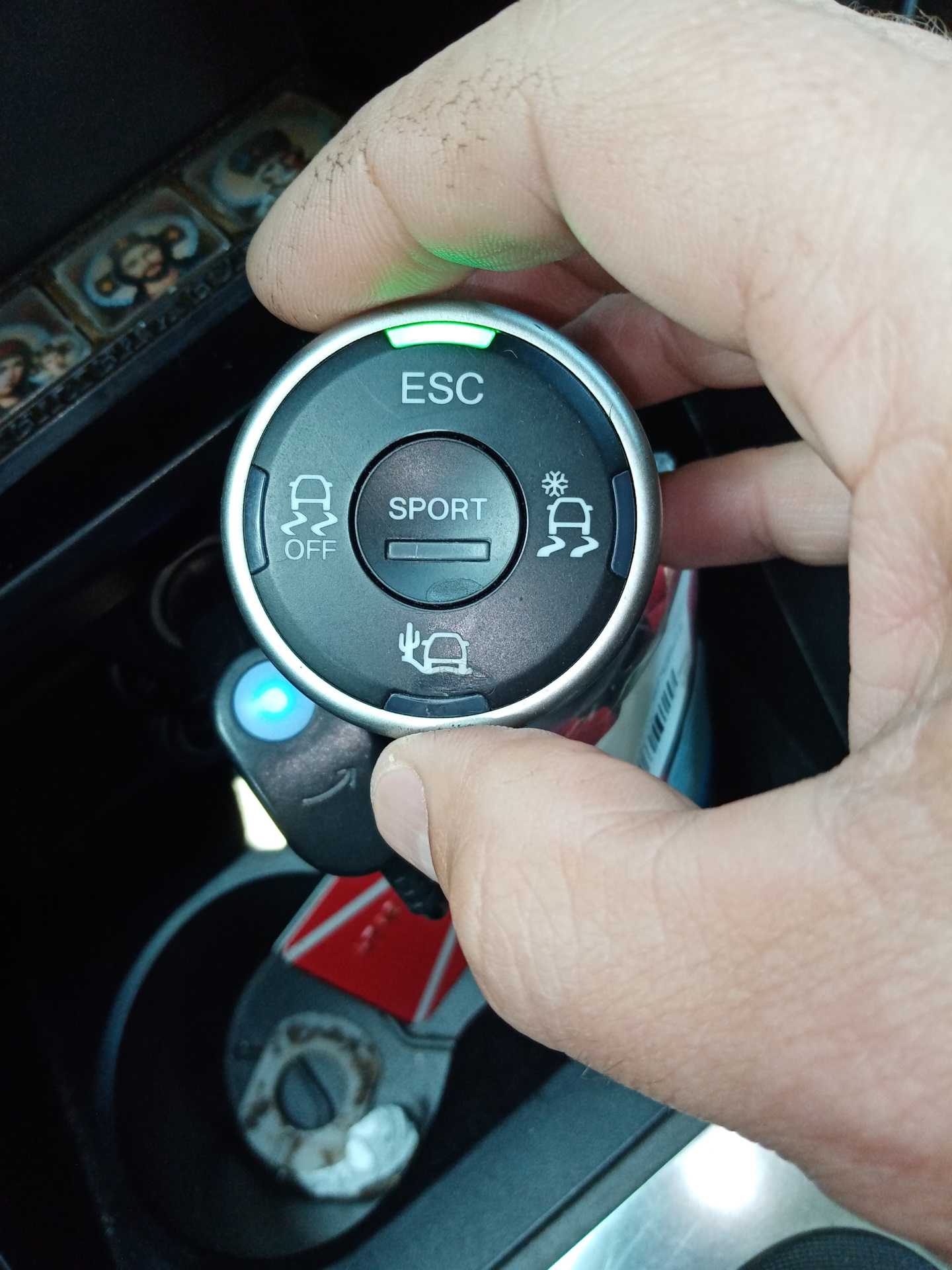

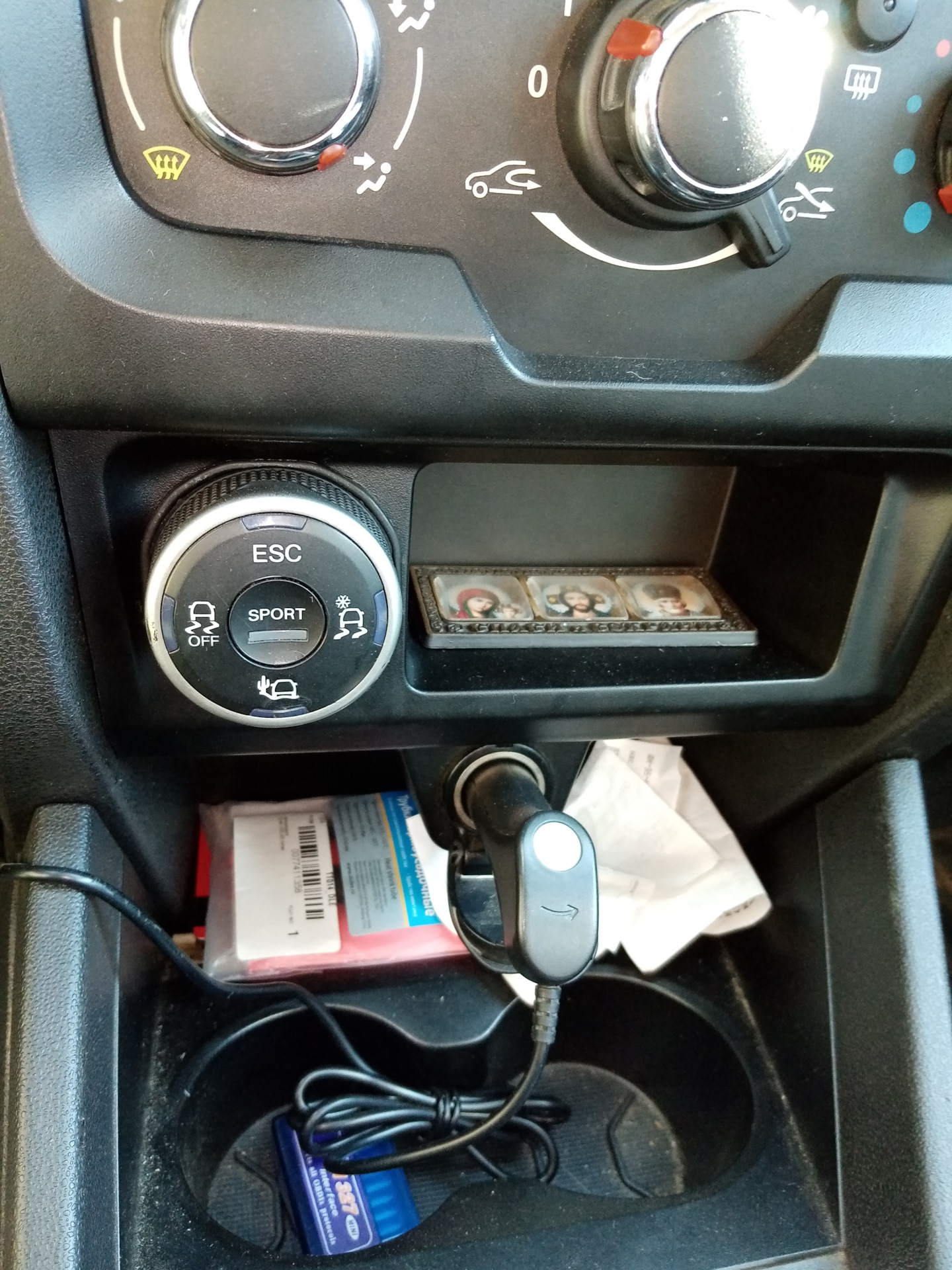

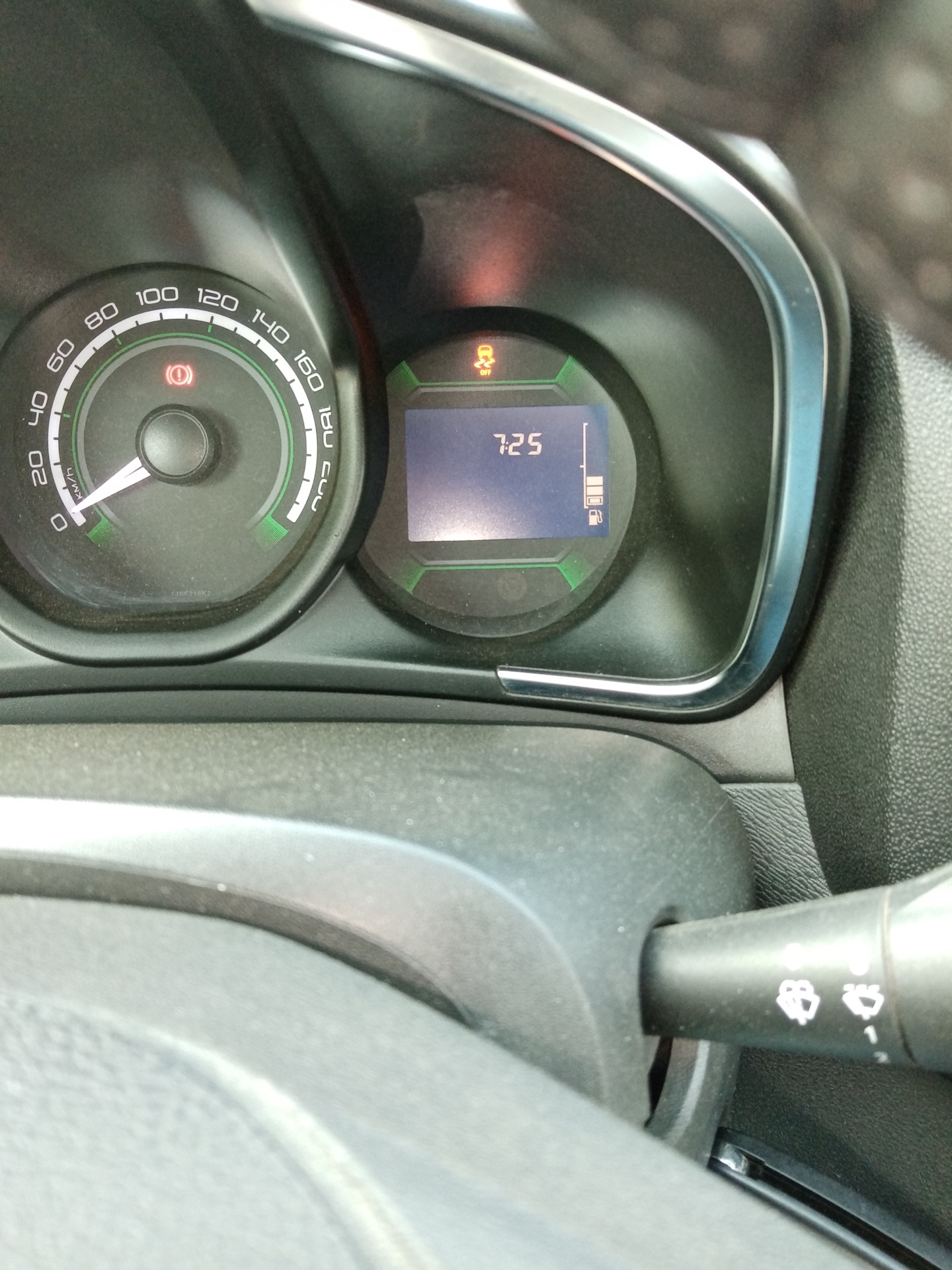

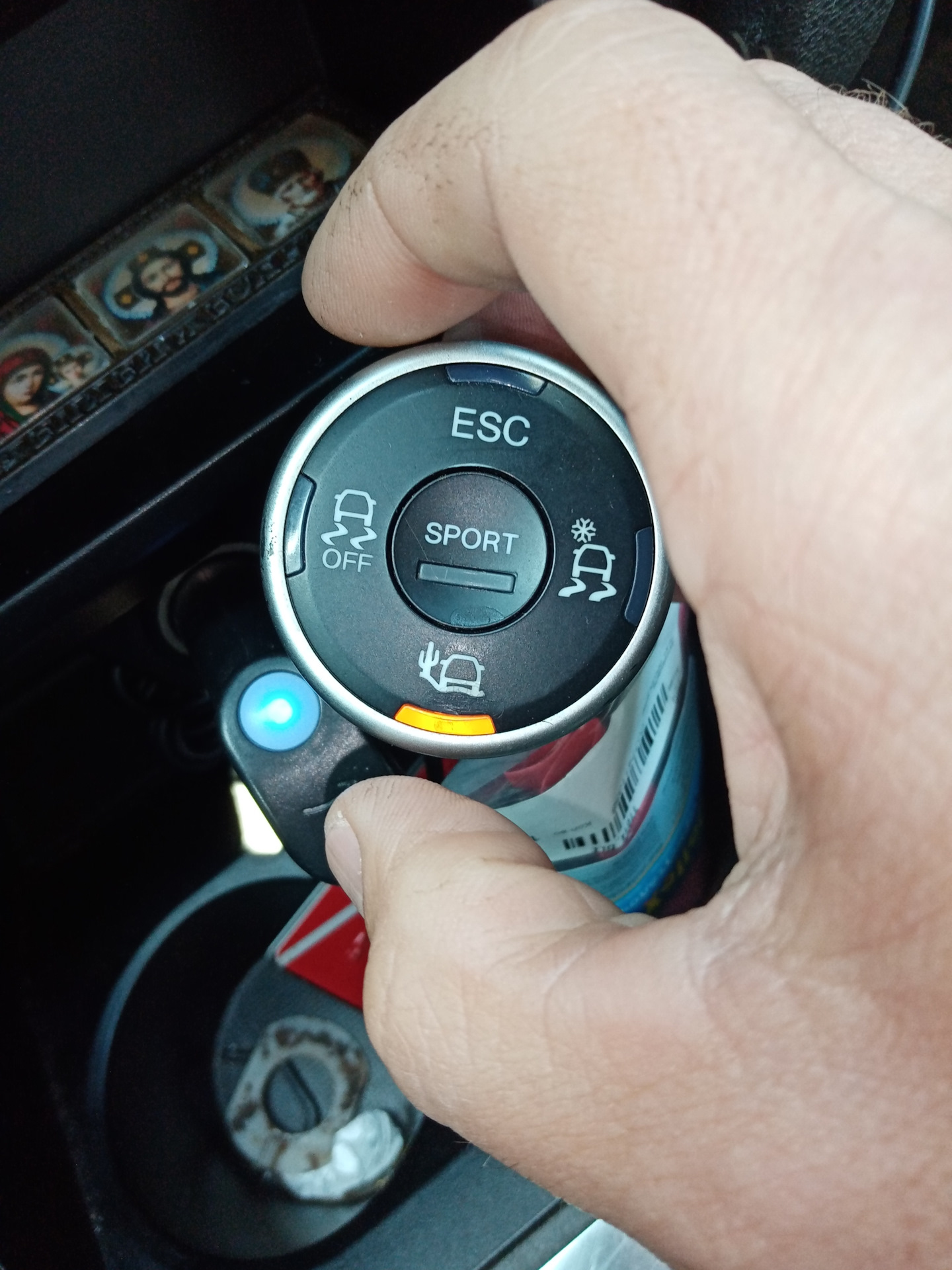

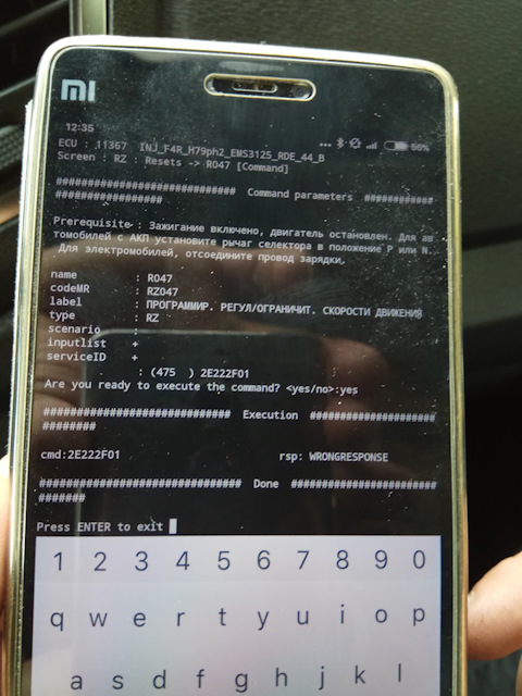

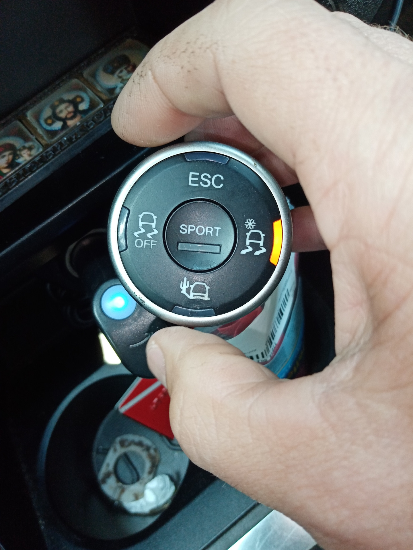

Шайбу Lada Ride Select как на х рей кросс, подключил потом прошили абс, шайбу конфигурировали 17.06.22г. Специалист по Чип-тюнингу Евгений молодец справился быстро ему спасибо за работу. А по схеме подключить не сложно. Данным вопросом интересовался около 2 лет пока не нашёл здесь человека который смог воплотить в жызнь эту тему. Шайба работает на панели приборов как и положено загарается значек отключения ESP, осталось приобрести консоль, чтобы её установить на место. Пока сделал так, кнопку вырезал и поставил шайбу.
