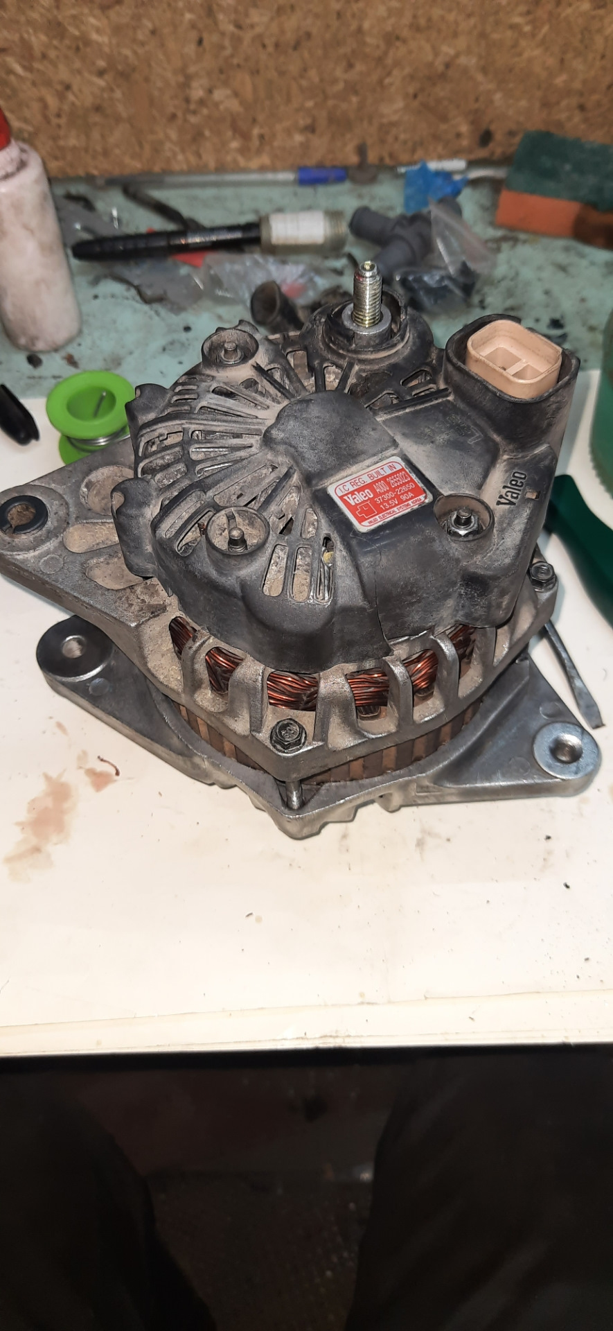

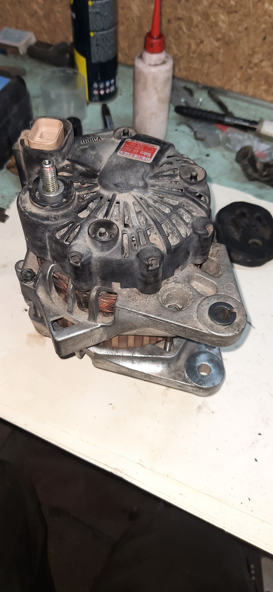

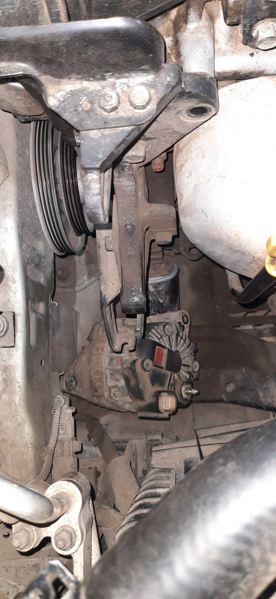

Снимал генератор через верх. Для этого потребовалось открутить насос ГУР и его кронштейн.
Процесс разборки распишу подробно, может кому пригодится.

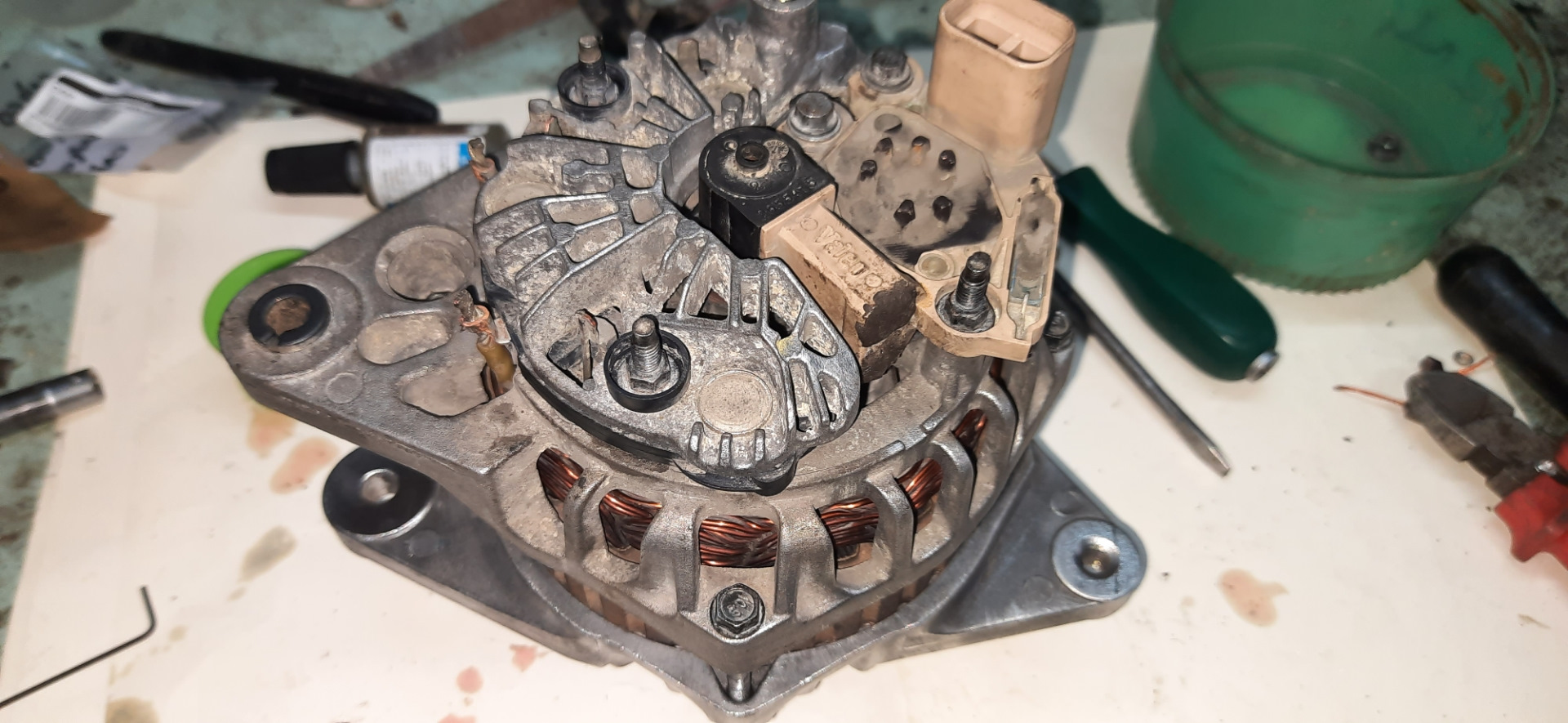

Первым делом, откручиваем две гайки пластикового кожуха.
Снимаю его, поддевая отвёрткой защёлки.

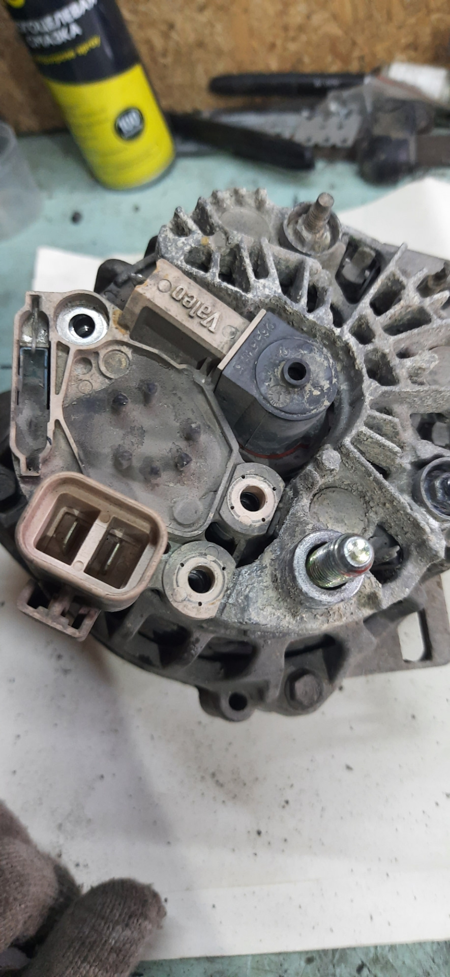

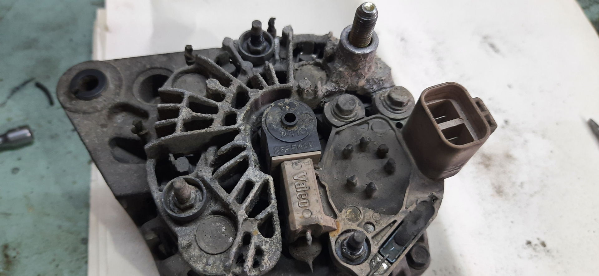

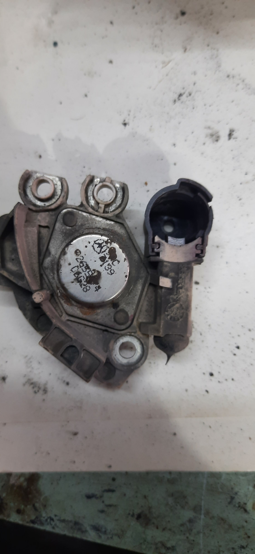

Теперь откручиваю два болтика и одну шпильку, снимаю реле зарядки.

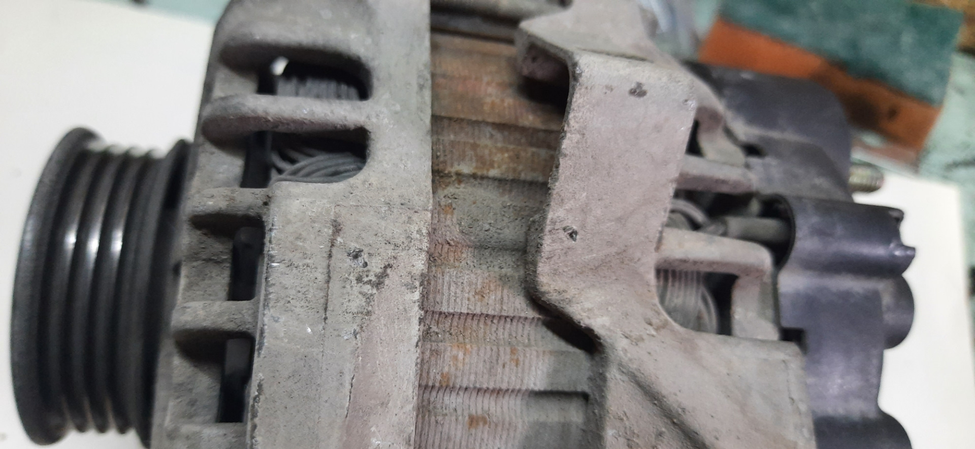

Я поставил две метки: это делается для того, чтобы правильно соединить две половинки во время сборки.

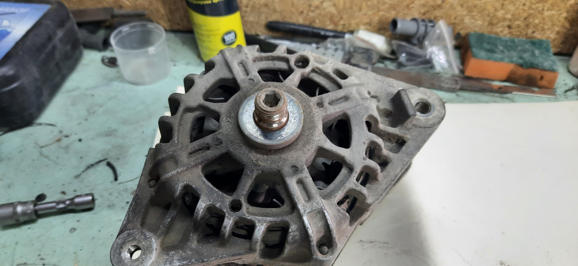

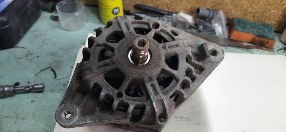

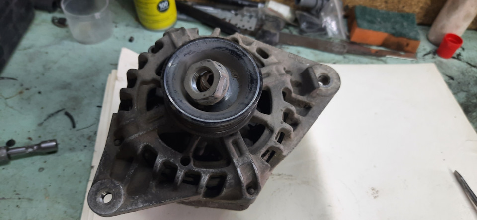

Потом, с помощью гайковерта, головкой на 24 открутил гайку шкива.

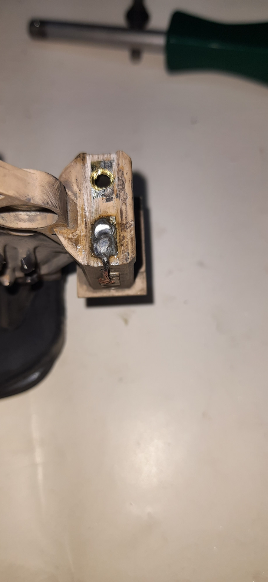

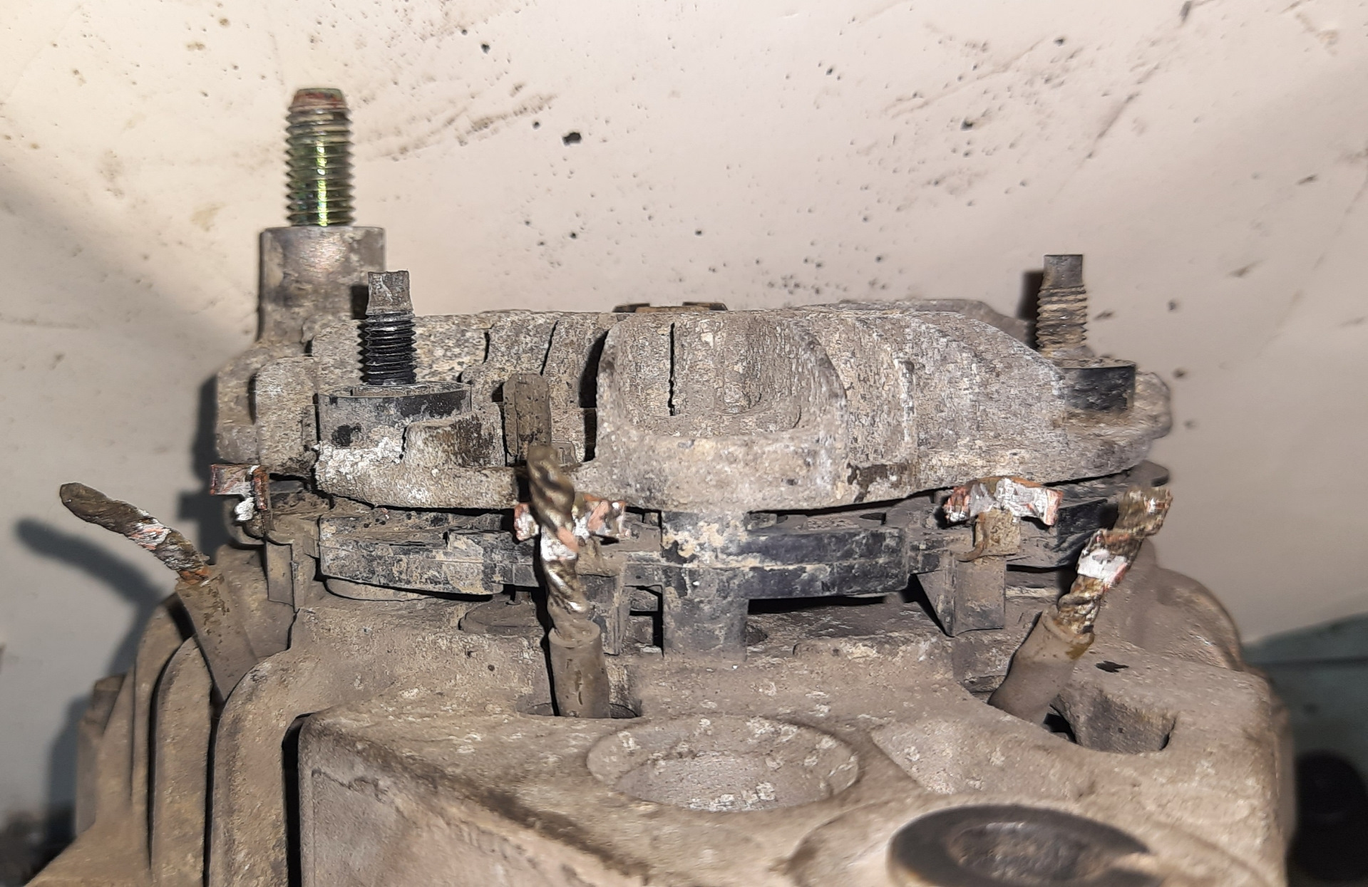

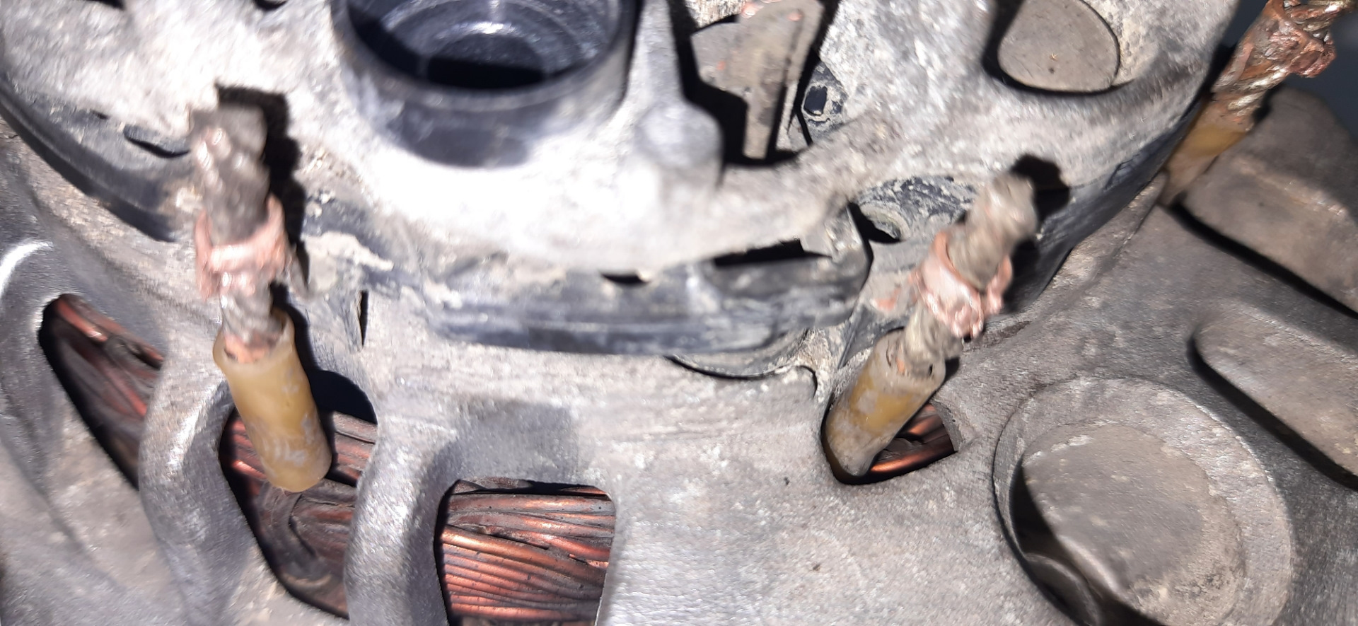

Дальше отсоединяю три провода обмотки генератора от диодного моста, они запаяны и зажаты.
Я откусил концы усов, бокорезами разжал усы от проводов.

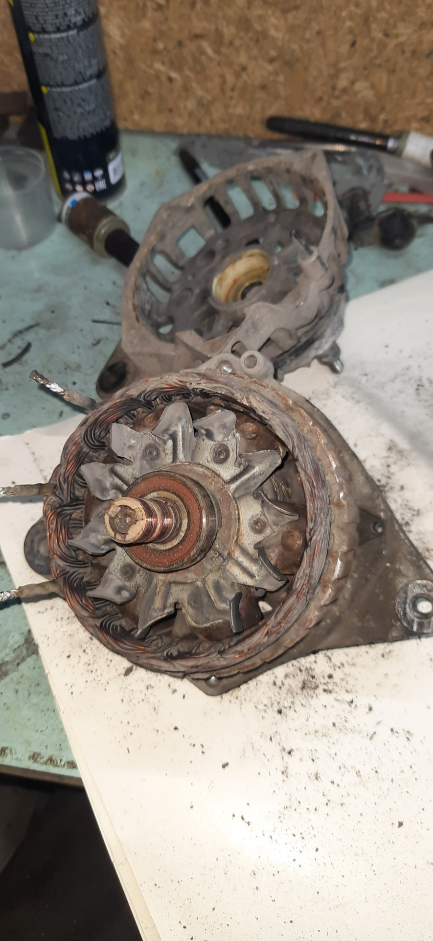

Затем открутил две шпильки на диодном мосту и четыре болта, соединяющих половинки генератора.
Постукиваниями по уху крышки, располовиниваем генератор.

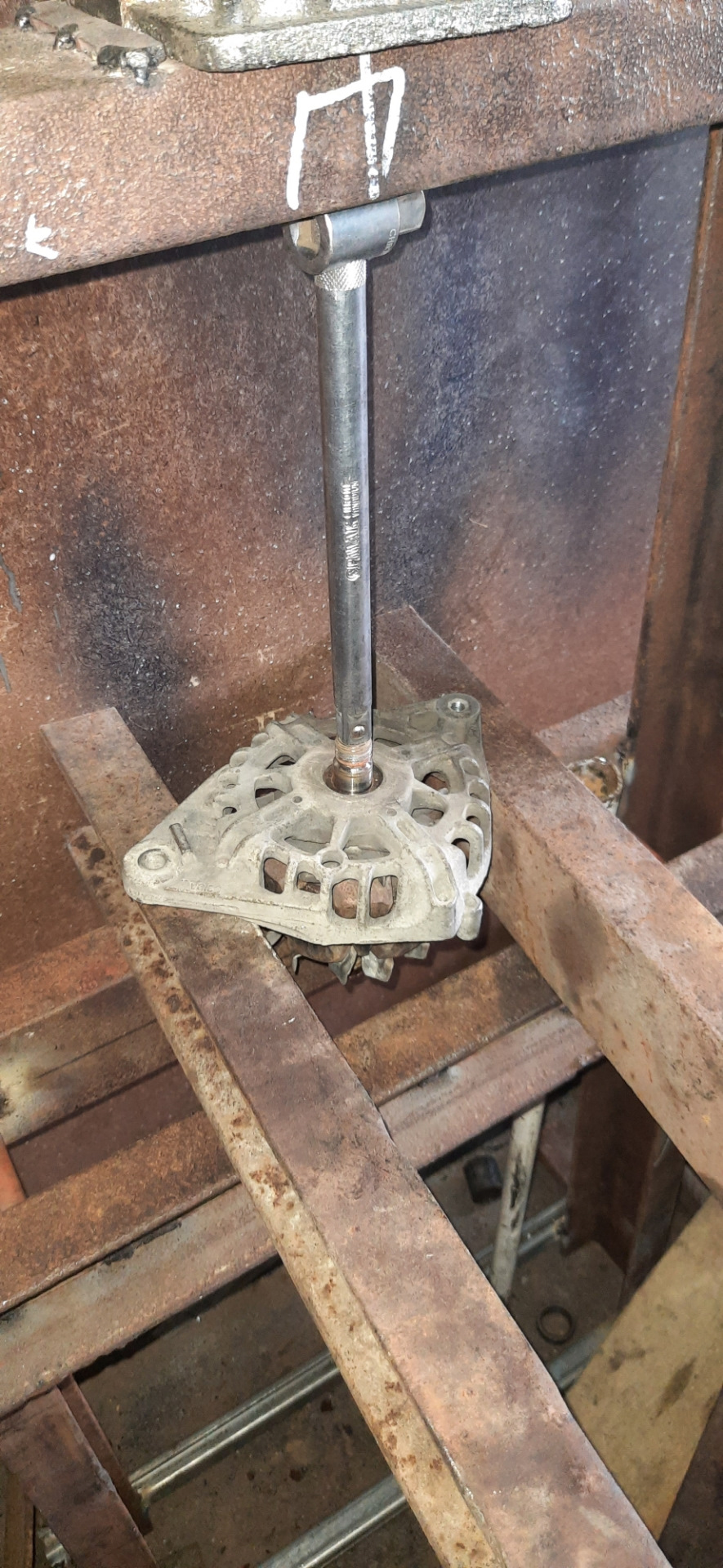

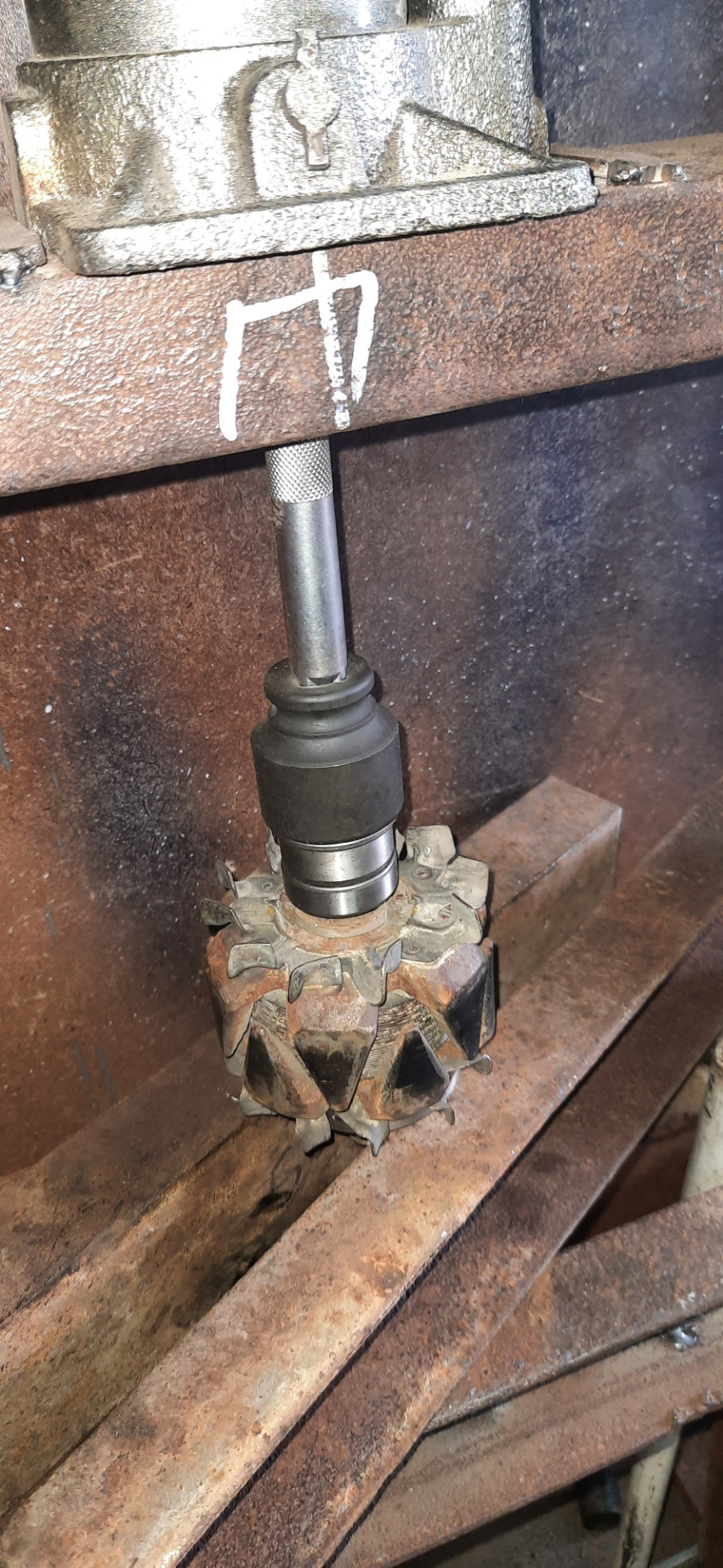

Вал ротора не хотел слазить из переднего подшипника, выдавил его пресом.

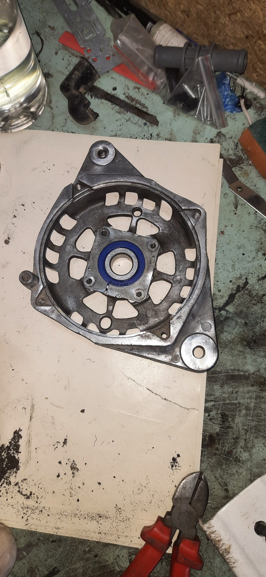

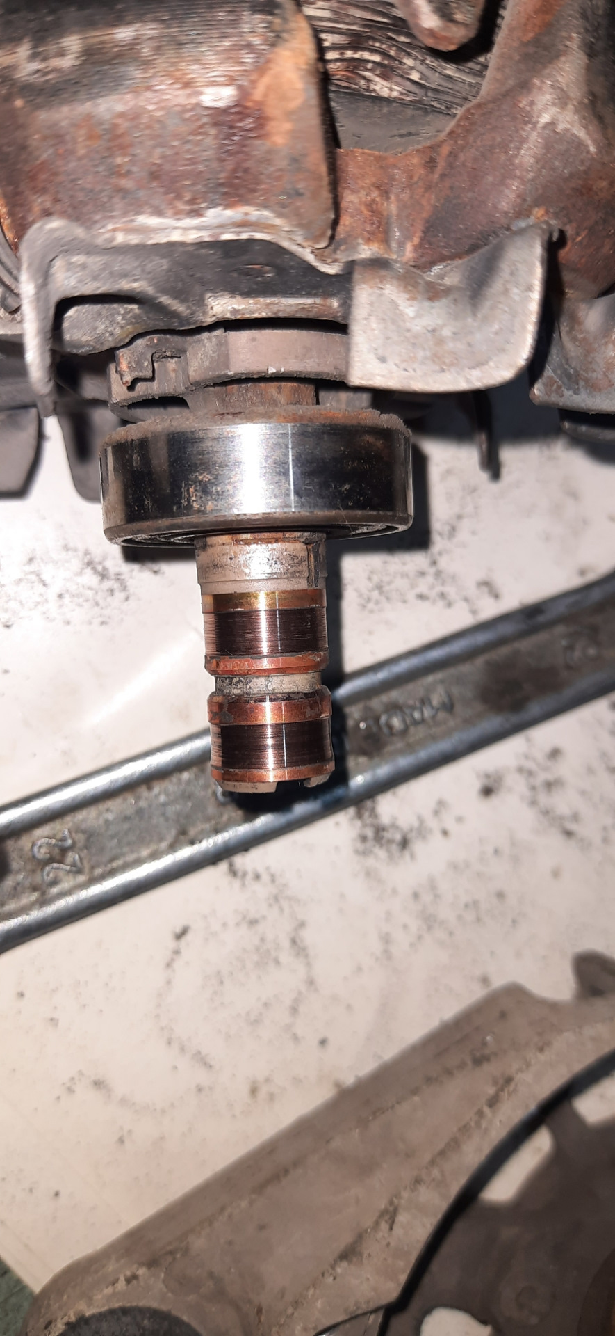

Задний подшипник снимаем съемником. Прежде чем снять, сфотографировал его посадку на валу, чтобы новый установить также.
Передний подшипник держится за счет крышки, её держит четыре винтика под звезду Т20
Сняв крышку, подшипник отказался вытаскиваться и я выдавил и его пресом. Сильно прикипел и приржавел.

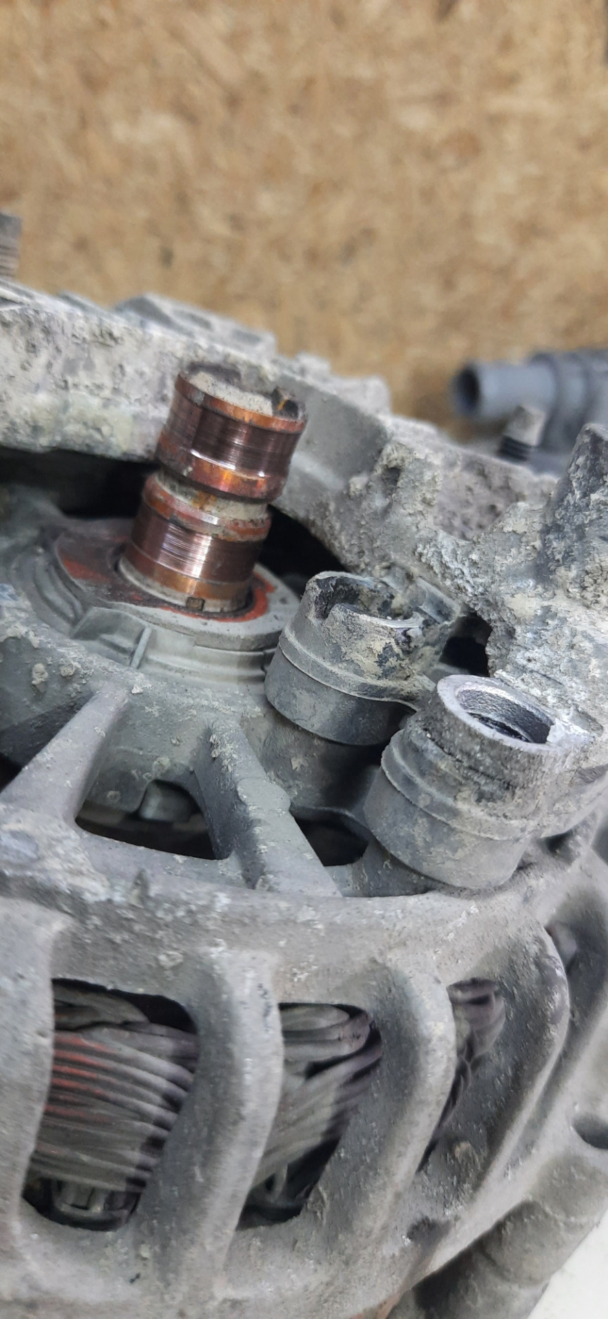

Теперь отмываем все детали, проверяем обмотку и ротор на наличие дефектов, собираем обратно.
Задний подшипник 6202,
передний 6303.
Щётки Cargo OY-0062641.
Подбираем оправку и запресовываем задний подшипник.

Теперь меняю щётки в реле регуляторе. Высверливаю старые и переставляю пружинки на новые. Новые щетки припаял и замазал холодной сваркой.
Закрыл пластиковой крышкой . Теперь генератор обслужен и готов к установке.

Скажите пожалуйста, для чего нужна была данная процедура? :
"Дальше отсоединяю три провода обмотки генератора от диодного моста, они запаяны и зажаты.
Я откусил концы усов, бокорезами разжал усы от проводов."
Чтобы отсоединить обмотку от верхней крышки генератора, все нормального отмыть и очистить.
vs-154
Согласен, лишнее действие, отмыть можно и так, кольца лучше заменить сразу.

Все конечно сделал хорошо, вот только токосьемные кольца надо бы под замену . Они очень тонкие это не Жигули.
Спорно
nika57gala64
Нормальная там толщина и этих ещё надолго хватит.
