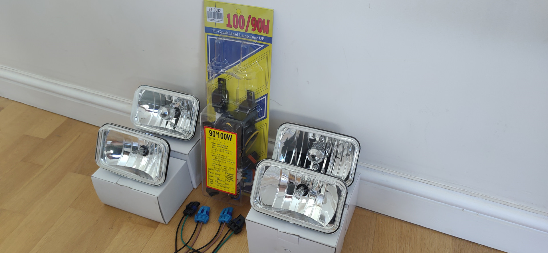

А что это за комплект проводки?
Он продаётся там же для этого комплекта фар.Хеви дьюти.Вольтаж видно на упаковке.Т.е. старую на помойку, новую подключил.
www.lmctruck.com/1973-91-…vy-duty-headlight-harness
(через vpn ссылку смотри)
Вот тоже думаю или lmc
Или диодные блок фары.
Размер конечно не стандартный, поэтому и ценники огонь.
Не знаю про какие диодные блок фары речь, но от LMC классные фары, стекло и алюминий.Надо будет запасной комплект купить.Проблема была на них кронштейны найти вместо родных.
Неплохо… лично мне, правда, "раздельные" фары не нравятся визуально… но светить наверно будут хорошо!)

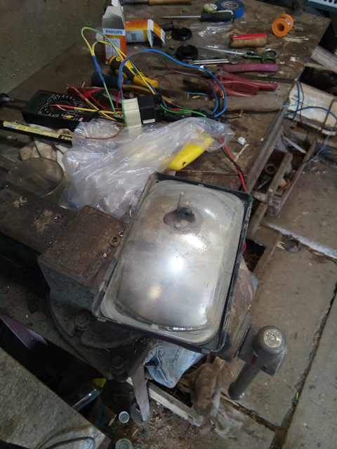

Меня визуально вполне устраивают штатные, поэтому я пошёл другим путём:

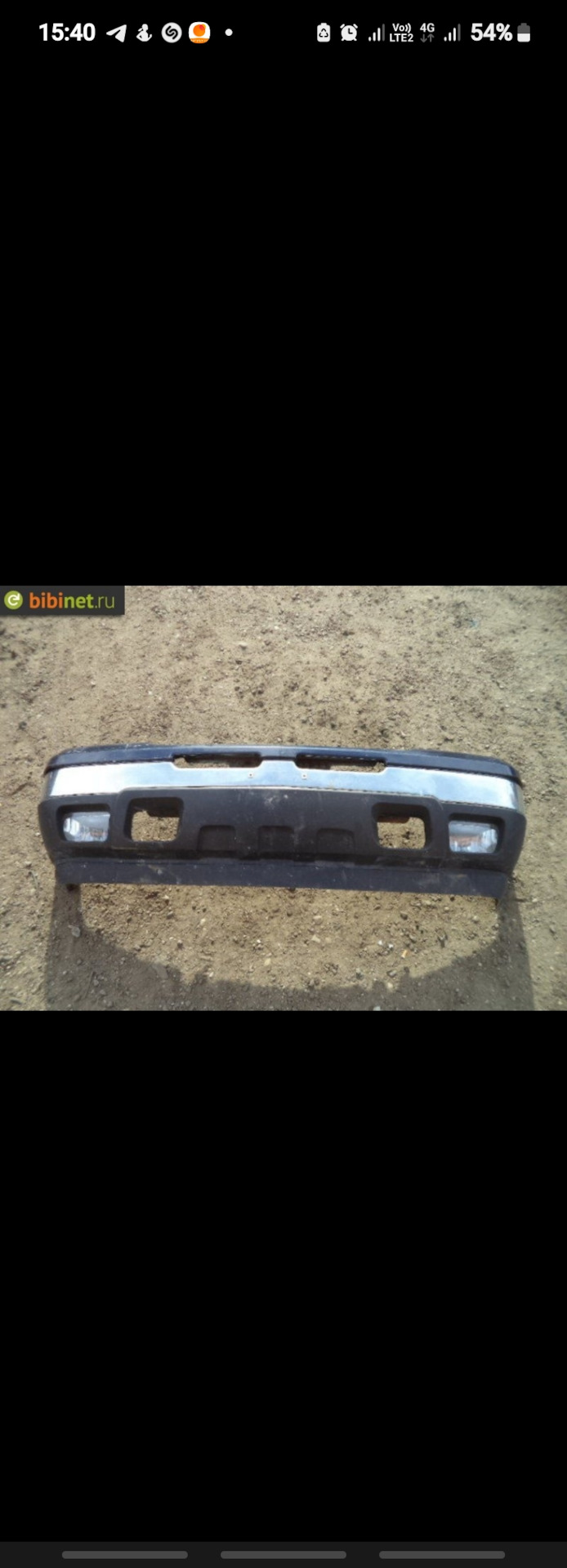

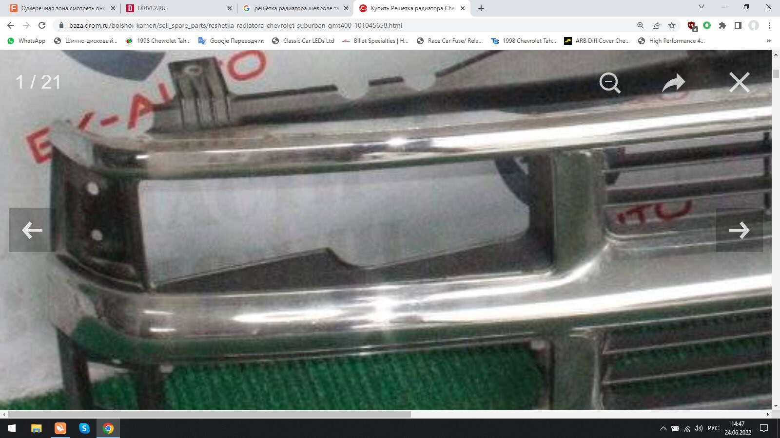

Я корпус-крепление не знаю где купить. С самими фарами проблем то нет.

Я чёт новых корпусов и не встречал
Ну теперь встретил. Они Тайваньские скорей всего, да и на ибее есть, но на ибее подержанные продают в основном только с фарами в сборе. Ну есть и новые.Но надо смотреть чтобы был не голый пластик а с болтами регулоровки света.
Так, а потом же нужно решетку подпиливать, так же?
Что б она была по форме этого крепления фар
Ничего не надо там подпиливать.Там всё предусмотрено, есть протези(выемки, углубления), сделано так, что решётка подходит и на фары нашего типа и на более ранние Шевики.Даже крепление подходит болт в болт.

Привет Серёга.Я знал что тебе понравится, но не знал что до такой степени.Копи денги и я тебе куплю такие же.
👍👍👍 где достал такие?
Из Пиндостана
www.lmctruck.com/1973-91-…adlight/cc-csb-dual-150mm
Классные фары, в броню ещё не закатывали?
Нет, и не знаю стоил ли, ведь там стекло, не пластик.Я их буду ставить в следующем году, пока только подготавливаю, может и закатаю в бронь на всякий случай.Нижний ряд и задние надо на диодные заменить, так что как только всё будет закуплено, заменю всё сразу.
