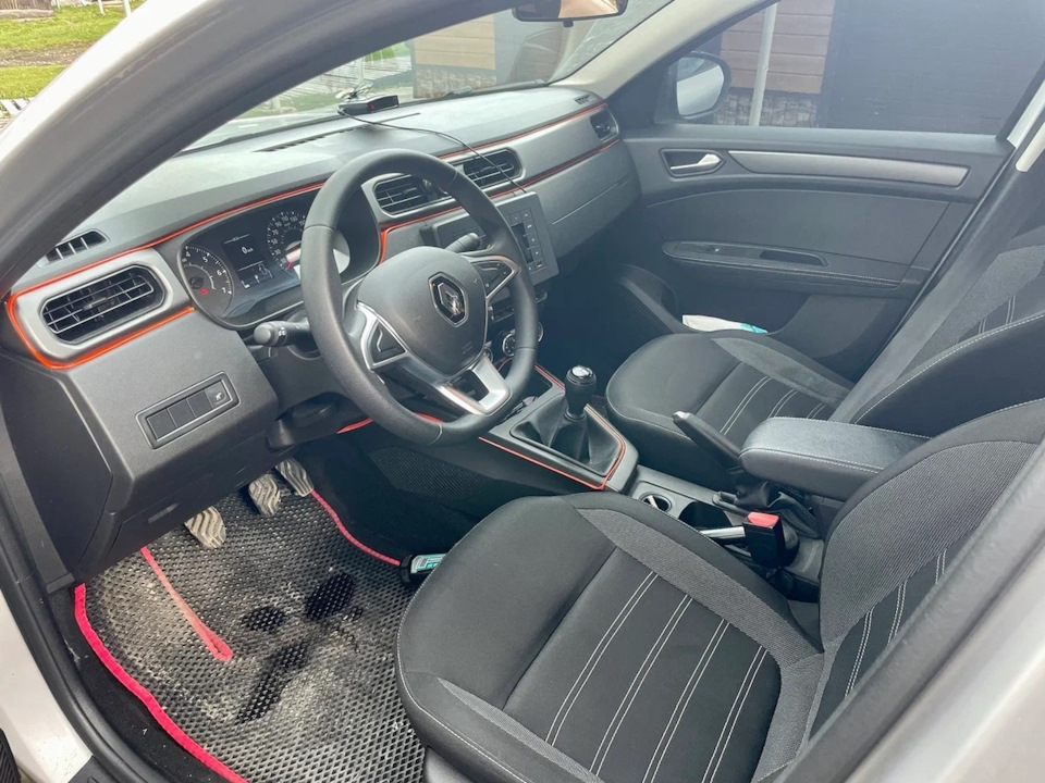

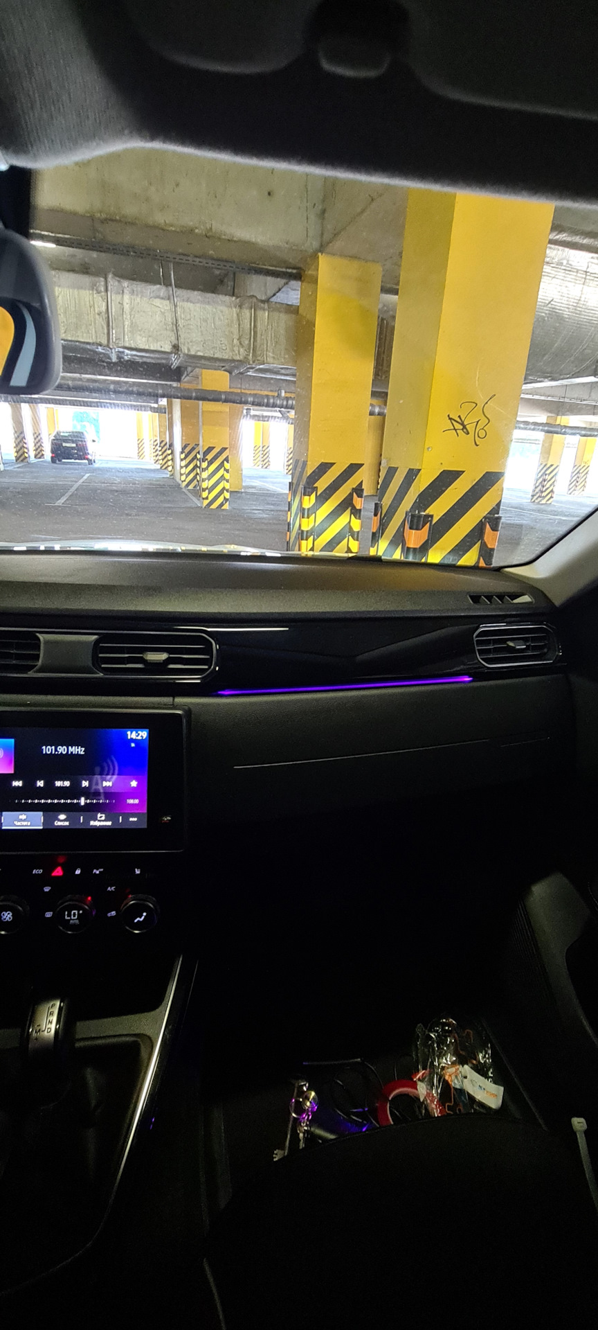

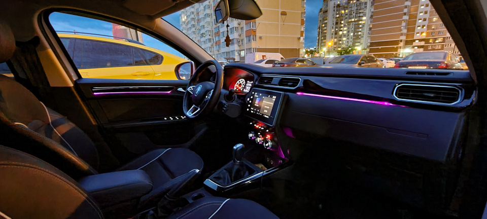

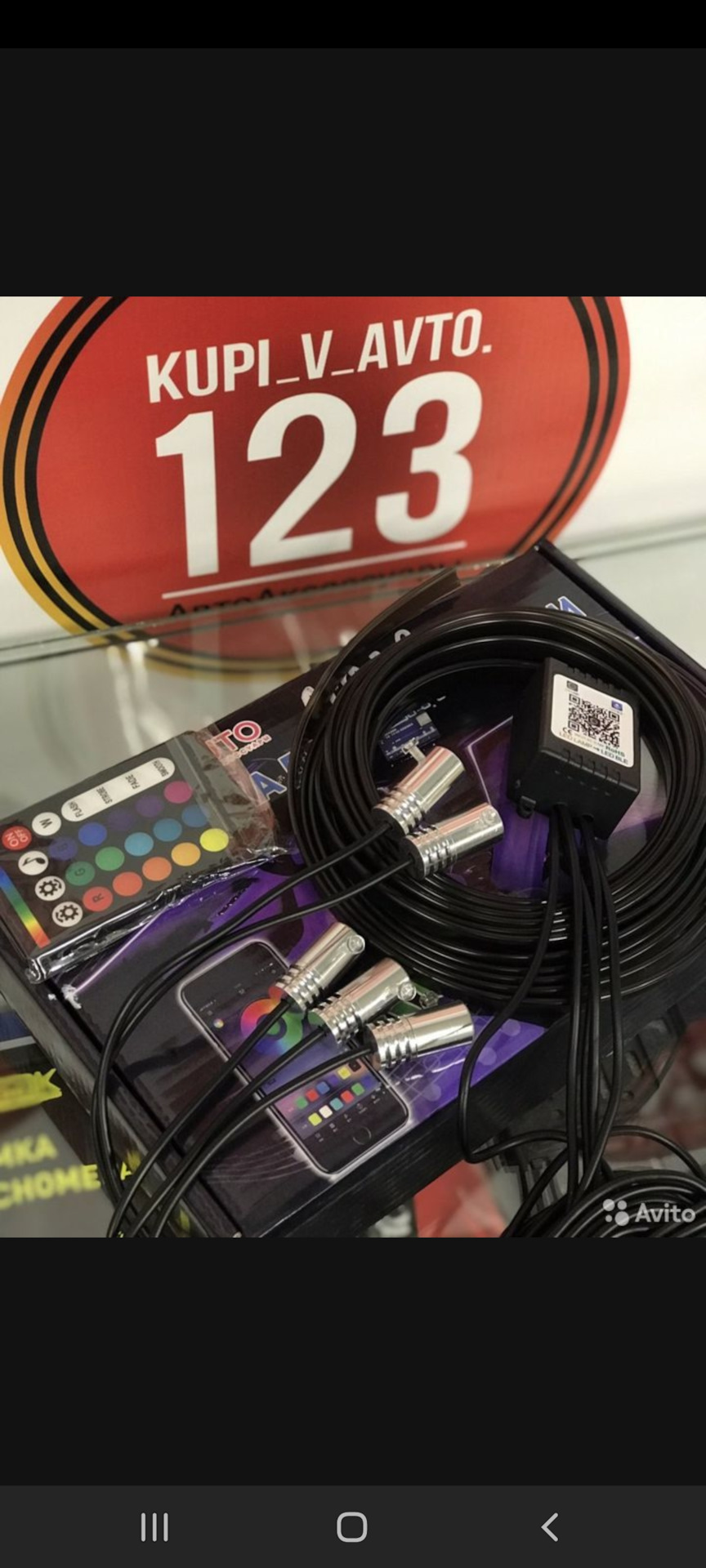

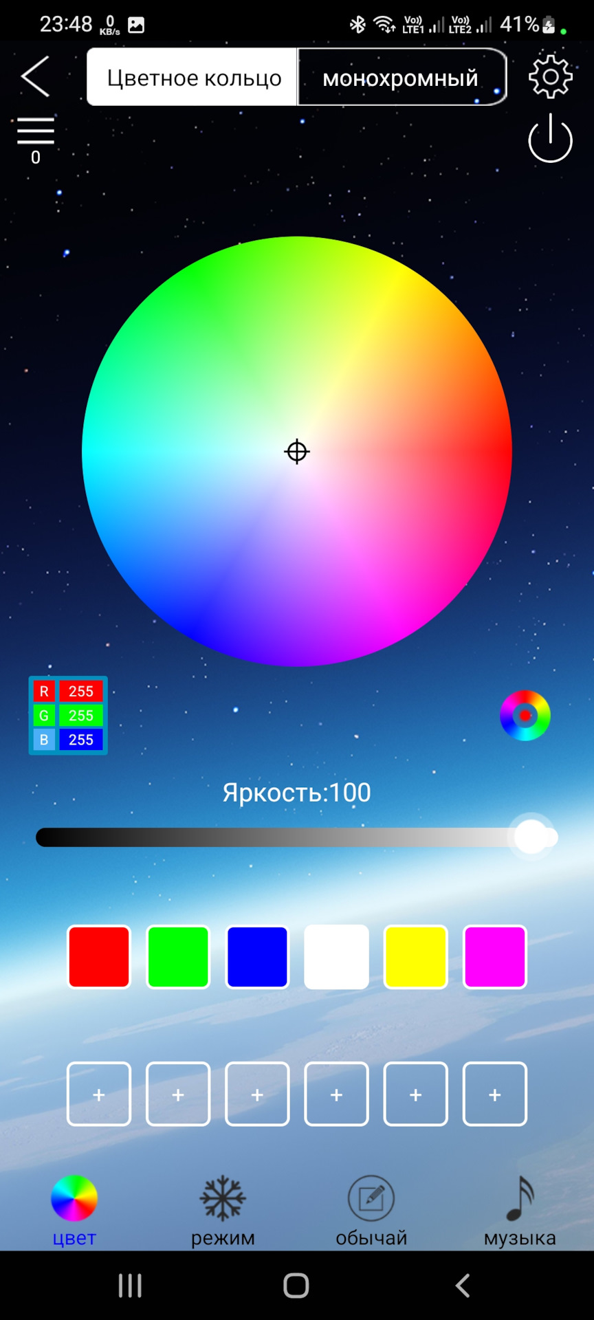

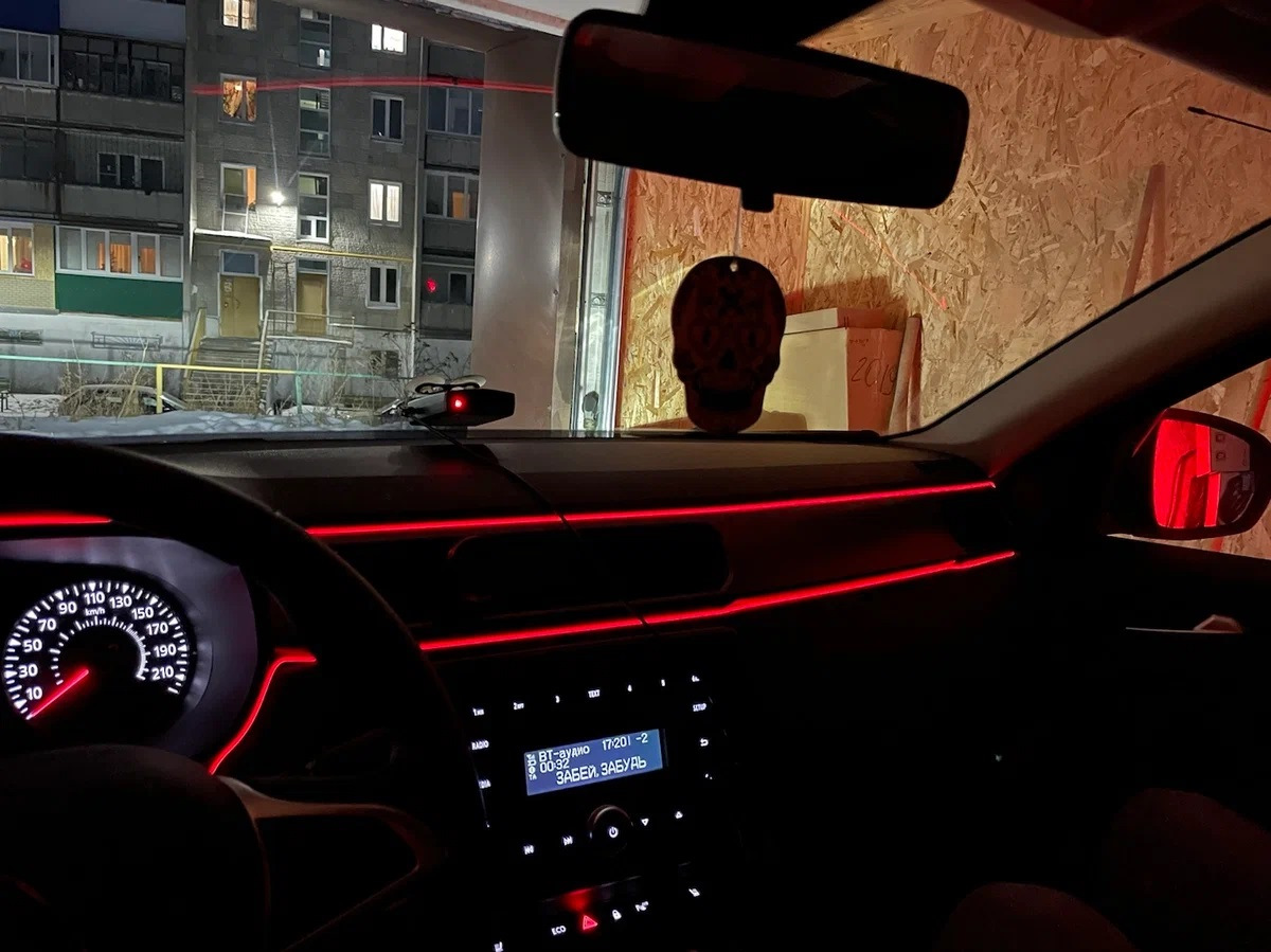

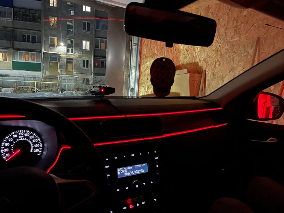

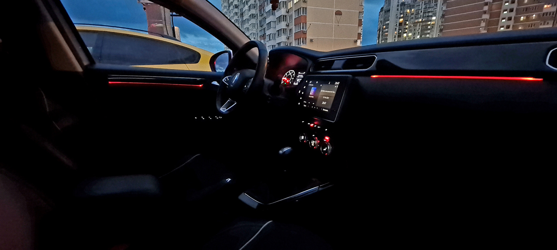

Захотелось сделать атмосферную подсветку(честно говоря, привык уже к ней после Hyundai, там она была заводская), долго думал, как реализовать её, так как вариантов продукции много, но покупать всё и проверять не очень то хотелось. Затем попалась на глаза RGB подсветка с одним блоком управления и возможностью подключить до 5 контуров ленты и что самое важное — она в чёрном "чехле", что делает её установку скрытой и не колхозной. Цветами ленты и режимами работы можно управлять как с телефона, так и с пульта, который идёт в комплекте.
На данный момент подсветка реализована на 90%, осталась только пассажирская дверь, ну и наверно чуть чуть изменю угол установки на водительской двери.
P. S. : Найден лучший и быстрый способ протяжки провода из салона в дверь, — следует использовать длинную пластиковую стяжку)

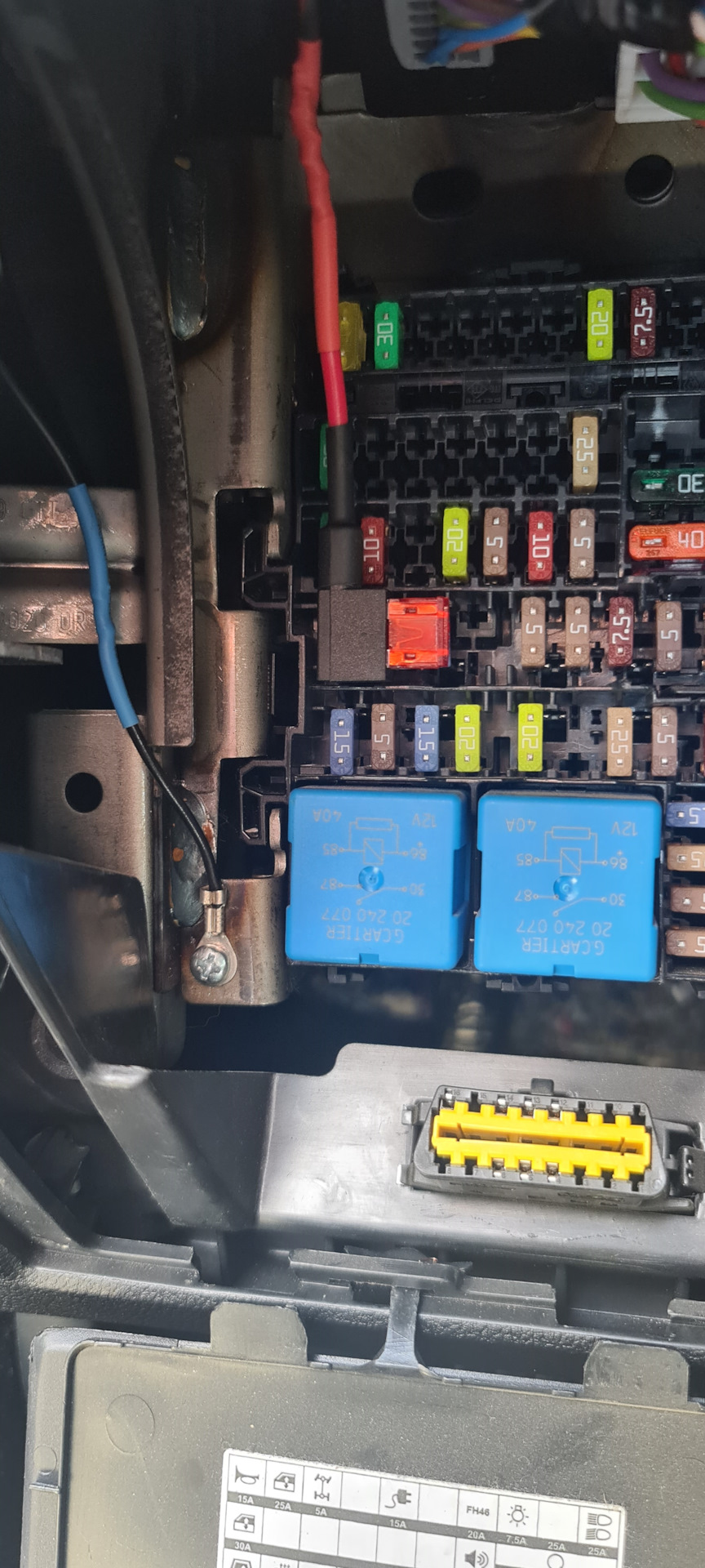

Расскажи какой у тебя принцип работы? Заводишь авто и загорается на том цвете, который был перед выключением? Или нужно каждый раз заходить в приложение и там включать/отключать?
Загорается на том же цвете. Приложением не пользовался, так как пульт ДУ идёт в комплекте)
Загорается при запуске авто и тухнет при выключении? Или горит вообще всегда, пока сам не отключишь?
Работает от включения/выключения зажигания
Понятно. Спасибо.

У меня днем не видно практически) только внчером/ночью

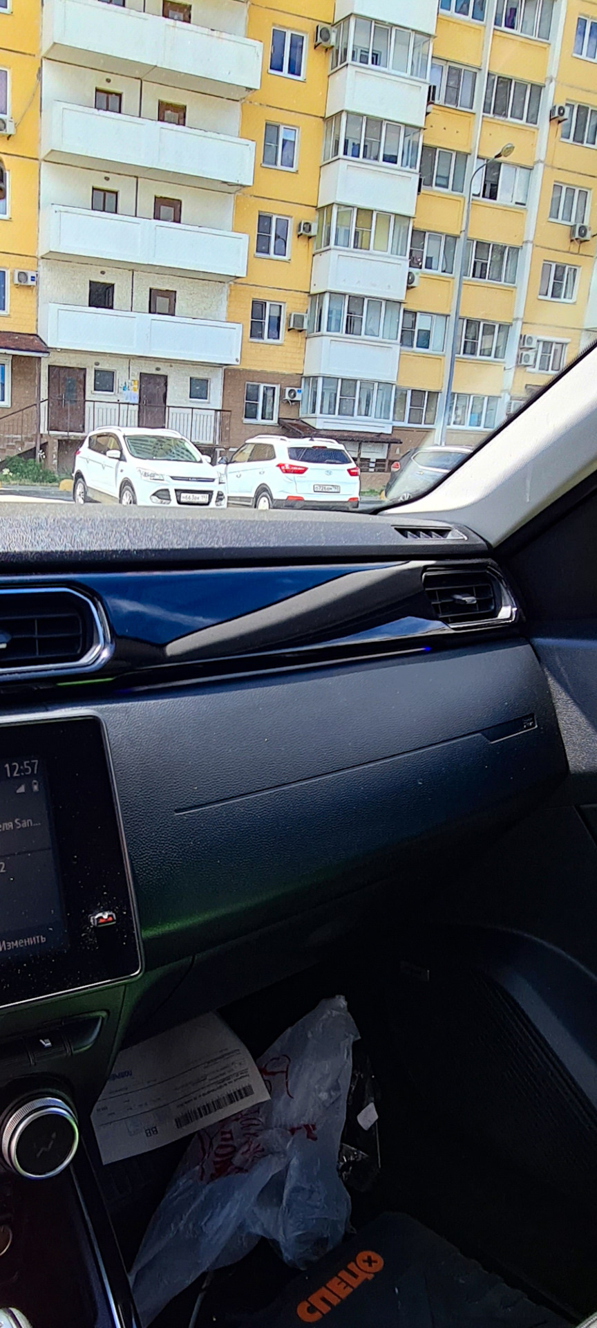

Вот когда на неё попадает свет по таким углом, то её хорошо видно. А в остальных случаях — менее заметна

Вот это тема наконец ктото сделал и очень круто
Спереди лента не слепит?
Не, она не яркая и не отвлекает, яркость регулируется, как с пульта, так и с телефона

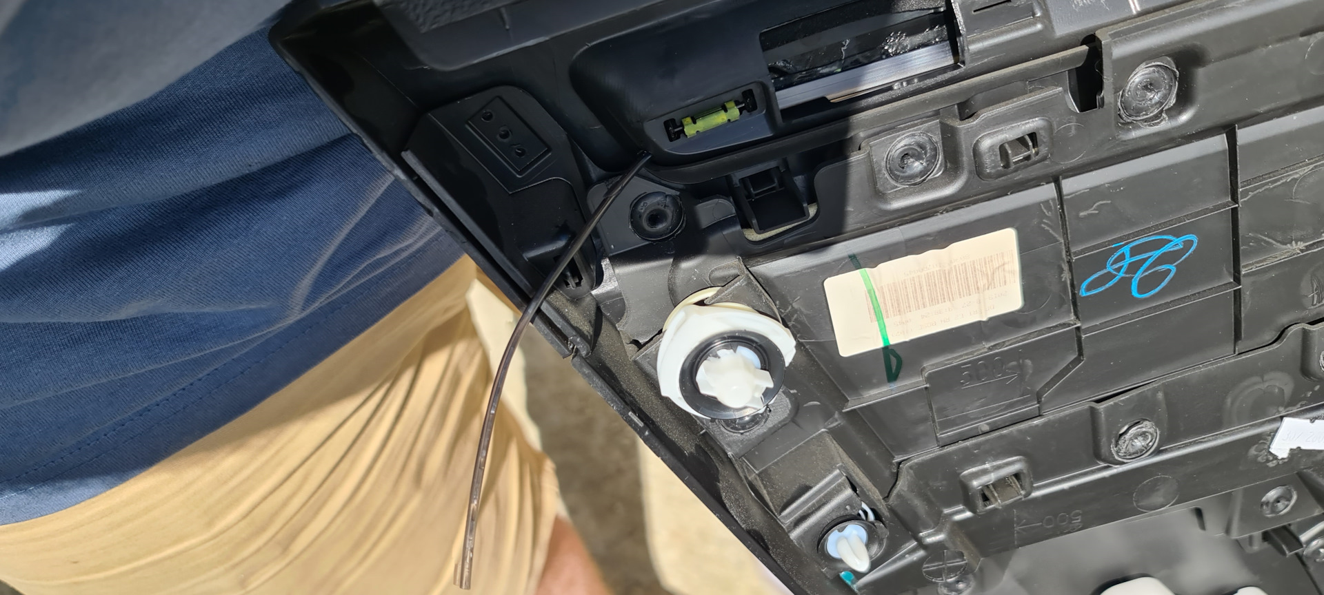

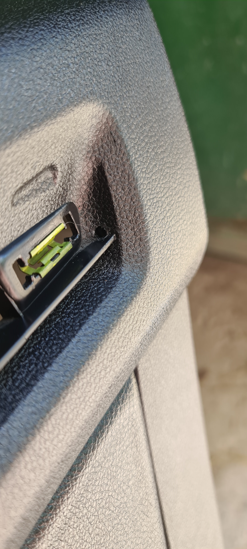

Как продел ленту в самой двери? Я конструкцию по видео видел, поэтому и спрашиваю. Пришлось выпаивать клепки? Или просто просверлил внутри отверстия? Или там возможно просто пропихнуть ленту?
Просверлил отверстие, по другому не получилось бы свечение во всю длину молдинга…
Два отверстия? Или второй конец просто заправил?
Одно отверстие, сегодня вторую дверь буду делать, сфоткаю
Ок. 👍

Не сверлил, а прожег нагрев ключ Torx нужного диаметра
Все, понял. У меня будет проходить в другом месте, не как в штатном варианте.

А сзади делать будешь?
Не, там всего 5 каналов, два Я использовал на переднюю панель и по одному в двери, а 5й обрезал
Я хочу в передние и задние двери. Спереди не хочу.

Так вроде дб штатная в дверях ? Как крепили, как смотрится выключенная?
Сейчас добавлю фото коробки ленты, которую устанавливал. По поводу креплений, на ленте есть язычок, который зажимается между панелей, в дверях же Я использовал двухсторонний скотч на обезжиренную поверхность, это был финальный вариант крепления, изначально же, Я достал "оптоволокно" из кожуха и приклеил его аккуратно по контру с помощью термо клея, но мне не понравился такой вариант и решил поискать другие пути. На фронтальной панели практически не видно ленты… Видно, только если точно знаешь, что она там, а в дверях, так и вовсе скрытая установка получилась.
