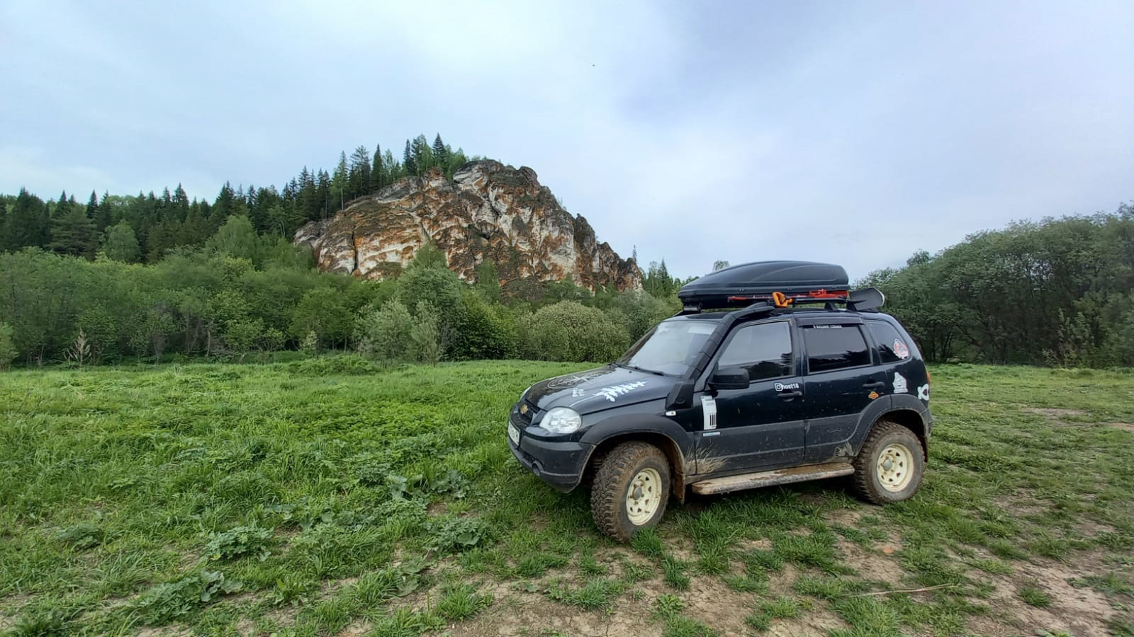

Из собственного опыта я понял, что моей ниве не хватает клиренса и угла свеса заднего бампера. Если вторую проблему за меня решила природа, то первую нужно было решать самому.
Было принято решение установить М/Т шины в размере 235/75/15 (заводской 205/75/15) и усиленные стальные диски с +25 вылетом (родной +40).
На данных колесах я езжу уже 3 сезон.
Кто-то скажет что эти диски тяжёлые и их тяжело крутить, и будет прав, но там где у других автомобилей загибались родные штампы, усиленные держали удар.
Вылет данных дисков будет грузить ступичные подшипники (физика, куда без неё), готовьтесь к заменам (об этом напишу отдельную запись).
Из моего лифт комплекта перед +50мм, зад +70мм:
-проставки под чашку передних пружин ( с доработкой болгаркой самой чашки)
-проставки под шаровую
-проставки под задние пружины
-удлиненный колдун
-регулируемая тяга
-заменены кронштейны задних амортизаторов на укороченные.
Но данного лифт комплекта мало,
для 29" колес с +25 вылетом, необходима подрезка переднего бампера и локера, подрезка переднего брызговика. Сзади все маленько попроще, нужно отрезать часть бампера которая уходит внутрь арки.
Что сказать про динамику, она упала. По хорошему нужно менять главные пары хотя бы на 4.1, но езжу так третий год. В лесу недостатка мощностей не испытываю на пониженном ряду, на трассе на подъёме в гору, шниве тяжело, в городе тоже дискомфорта не ощущаю.

Диски не гнутся из-за высокого профиля резины, у меня когда была резина 205/70*16 я за 5 лет погнул 2 комплекта литых дисков, а когда поставил 235/70*16 за 6,5 лет не погнул ни одного диска, у тебя высота профиля ещё больше:))
Пускай будет и так тоже)
так от того, что она не едет, потому что пары не поменял, двигатель еще больше нагружается и еще больше жрет бенза
Так что ставь гп 4.3
Дак ты мою фразу перефразировал из текста и мне написал. :)
Все равно слишком тяжелые.
Штампы родные да, можно загнуть. И то стараться надо )
На своей прошлой Ниве для леса которая была, за пять лет ни один диск не погнул, не убил.
А что то в списке не увидел кронштейнов амортизаторов задних под лифт или самих амортизаторов с +
Да, не дописал ещё до конца, позже дополнять буду
А проставки под чашки где покупали?
В магазине тюненга
