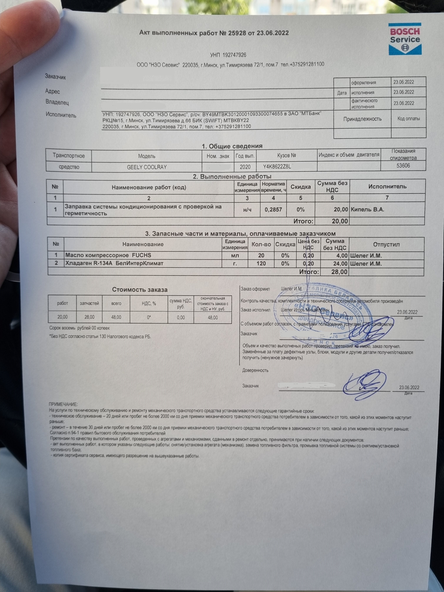

Всем привет! Собственно после жары в +30 и постоявшей целый день на солнце машины задумался, а все ли точно в порядке с количеством хладагента в системе? Может раньше не придавал значения, а может раньше и правда было по-другому, но воздух казался не таким холодным, каким он мог бы быть.
Плюс к этому читал записи о том, что в некоторых авто хладагента с завода меньше 420 положенных грамм, например вот.
Поскольку процедура быстрая и недорогая, решил и я заехать и проверить свою систему.
Запчасти на фото: S3606
Как итог — дозаправка 120 грамм хладагента, то есть в системе было всего 300 грамм.
Кто его знает, улетучился ли он за два года, либо просто его было изначально меньше по объему, тем не менее можно спокойно кататься дальше.

Ну во первых
Фреон ни куда не улетучивается без утечки это раз
Во вторых прежде чем заправлять с сопла должны были температуру замерить и на выходе она должна показать около 9 градусов
Термометр специальный игло образный
При до заправке обязательно масло для смазки компрессора
Если не соблюдать это то компрессор скоро пошлет всех и вырубится!
Вот и все)
Ну с температурой я не заморачивался.
А вот масло добавили как и положено.
Странно что добавили масло, ведь не было замены элемента системы кондиционирования, и почему именно 20 грамм добавили?
Потому, что перед заправкой, всегда ваккумируют систему, выкачивая остатки хладоагента и масла.При завправке заливается новое масло.Система автоматизированна и отвечает всем на глупые вопросы: « патамучта гладиолус»))
Так а сколько с сопел дуло — температура ? На минимум, включаешь кондей и замеряешь. Интересно какая температура была. И какая сейчас. Странно что так много недозалито было, там вроде к фреону еще и масло идет для смазки компрессора. А проверяли у дилера или просто СТО ? Вообще должны ли были проверить его по гарантии — все таки это не мохнатого года авто, что 120 гр могло уйти просто так.
Гарантия на хладагент не распространяется. Пункт 2.15 сервисной книги.
Температуру мне было мерять неинтересно да и не за чем.
А масло добавили как и положено.
Это СТО бош-сервис, по уровню и качеству лучше многих дилерских центров.
Гарантия не распространяется на хладагент как на материал, на его качество, а на утечки очень даже распространяется — это уже гарантия на блоки и узлы. Другой вопрос, что эти утечки у них никак не нормированы, и они могут сказать, что всё в пределах нормы. Мне именно так и сказали.
