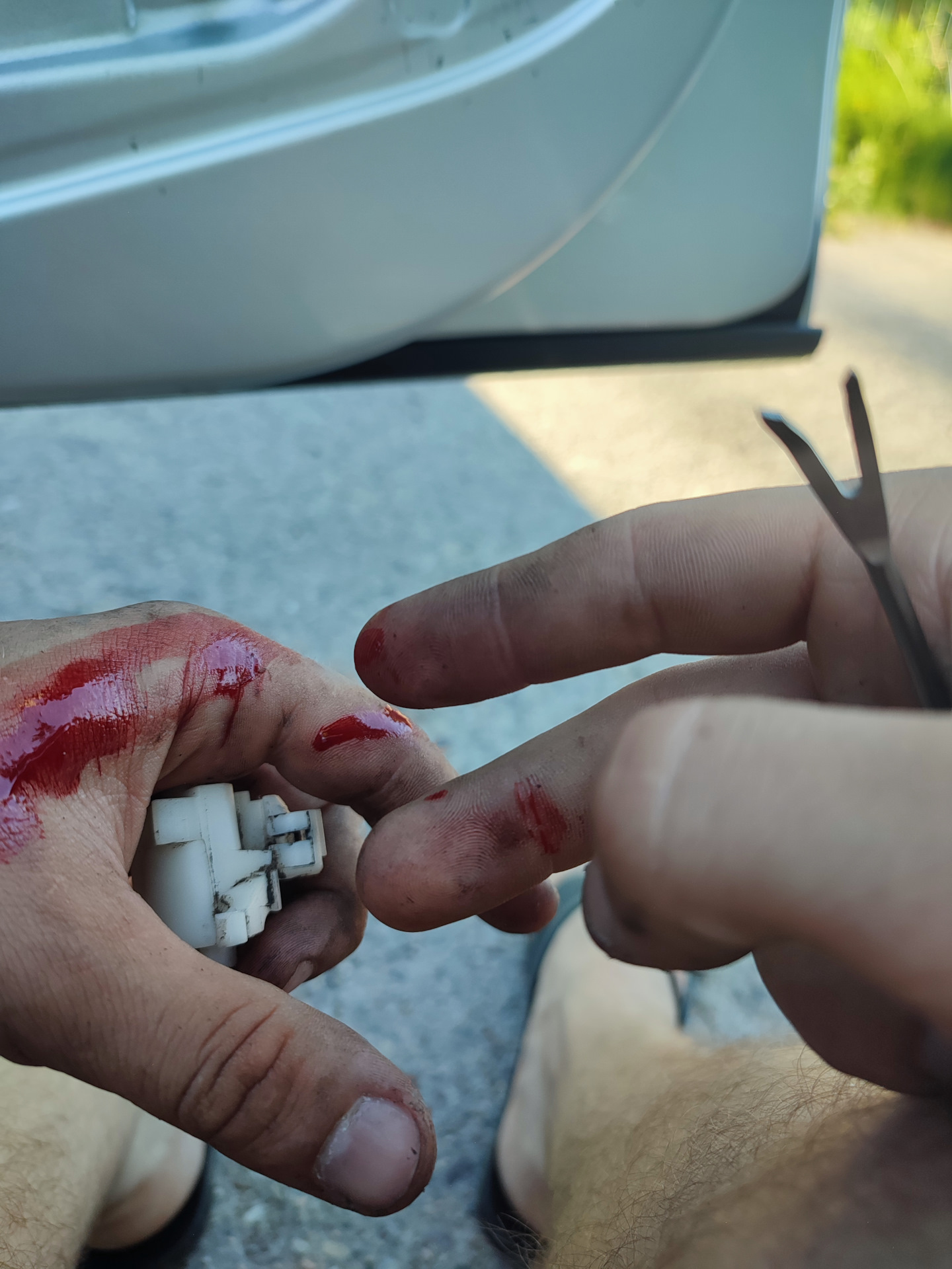

Мужики ебла ручка двери пассажира-вернее замок, купил новый поставил, а он сука!закрывать закрывает, а открывать хер! Главное первые два, три раза проверочных всё идеально, а потом перед установкой карты перекрутил тросик по другому так как мешал бы стеклу опускается и ВСЁ! Несколько раз снимал, переставлял, перигибал троса по другому не помогает -слышу что замок клацает, а толку ноль…

Так трос поменял или как?
Пока ничего не дедал… Закрывает все двери и хорошо, а когда нужно сесть пассажиру открываю за внутреннюю ручку, у меня осталась проблема только в том что не открывает дверь пассажира с карты, пока езжу так, а там поглядим

Если растянул трос стеклом, не получится открыть снаружи, если дернуть за ручку когда машина закрыта на ЦЗ.
И как лечить если допустим в этом проблема?
Я купил в моём случае правый бу замок от мегана 805020002R за 700р, разобрал его, достал трос, снял/разобрал наш замок, заменил трос. Поставил и собрал всё обратно аккуратно.
Новый замок б/у?
Новый
Не понял, решил проблему или нет?😁
Нет бл… Не решил, руки в мясо, замок тудым-сюдым, тросы ровные, без ресских перегибов-толку ноль! До этого не закрывалась(на старом замке)-теперь не открывается(на новом). Финиш…😁😂
Короче б/у дверь в сборе в цвет надо😁
