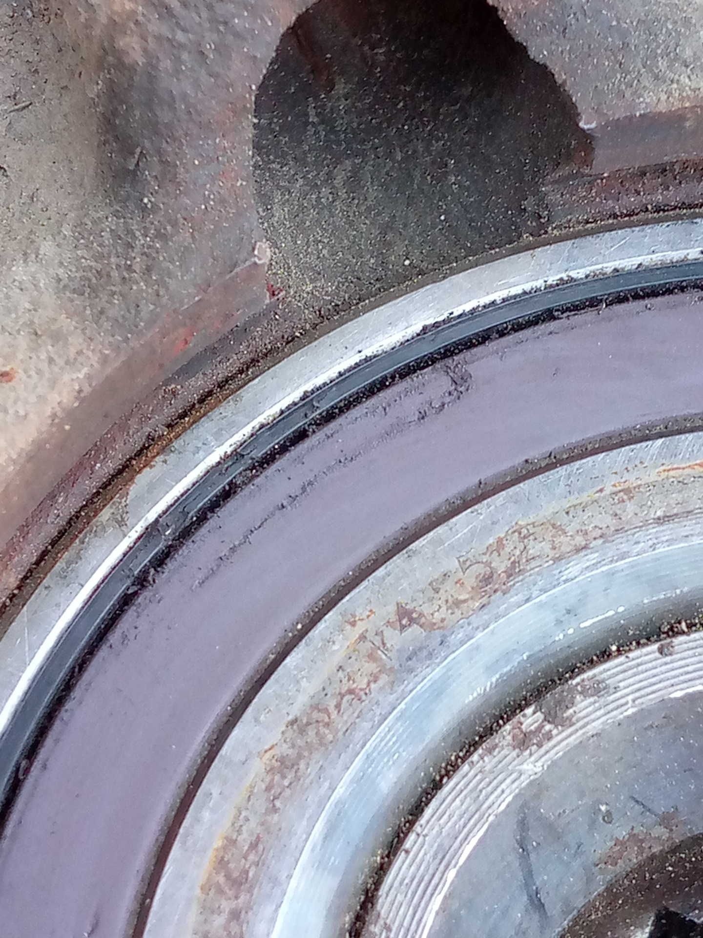

Мучаться не стали и на следующий день поехали в СТО, чтобы нам выпрессовали и запрессовали новый. Приехали значит в СТО, "мастер" забрал кулак, ступицу и подшипник и ушёл в сервис. Выносит нам уже готовый кулак, мы с папой видим, что он поставил стопорное кольцо не под вырез АБС. Мастер забрал кулак и ушел в сервис, принес кулак с правильной установкой стопорного кольца, мы даже не обратили внимание на состояние магнитной ленты. Приехали домой, всё собрали и когда поехали по делам загорелась ошибка по АБС. Прочитал ошибку и она описывала проблему на переднем левом колесе, причём ошибка загоралась только после 40 км/ч и при торможении всегда срабатывал АБС. Оставили проблему без решения и где-то через неделю папа посмотрел состояние магнитной ленты, а там царапина шо п***.
Походу, когда этот "мастер" снимал стопорное кольцо, съёмник соскочил и проехался по магнитной ленте. При установке кулака в привод наврядли мы его ударили, тогда была бы вмятина, а не царапина. Подшипник из коробки был целый, проверял один раз и убрал назад. Вот такие мастера. На его ужасную работу было потрачено 300₽ и целый подшипник.

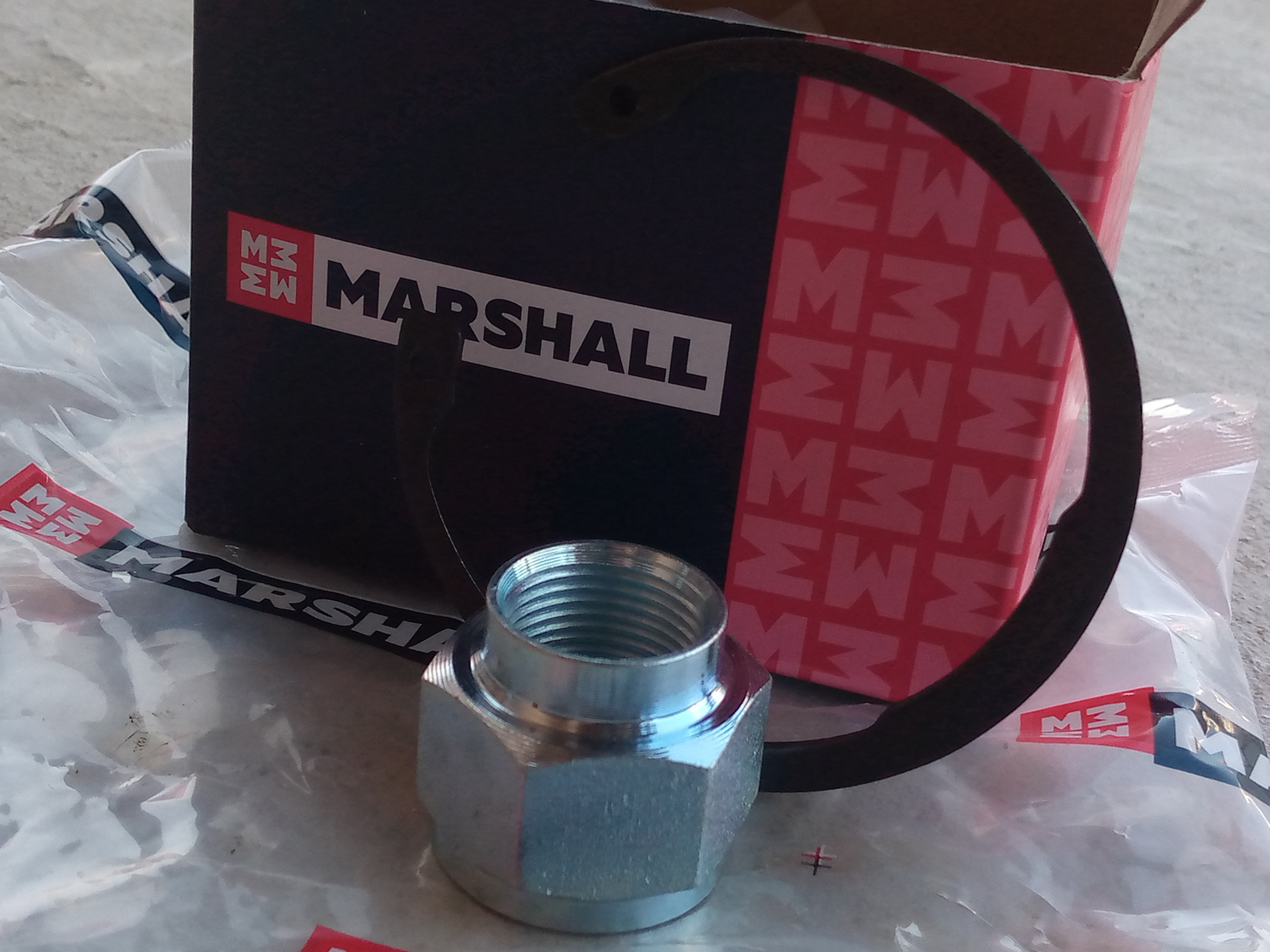

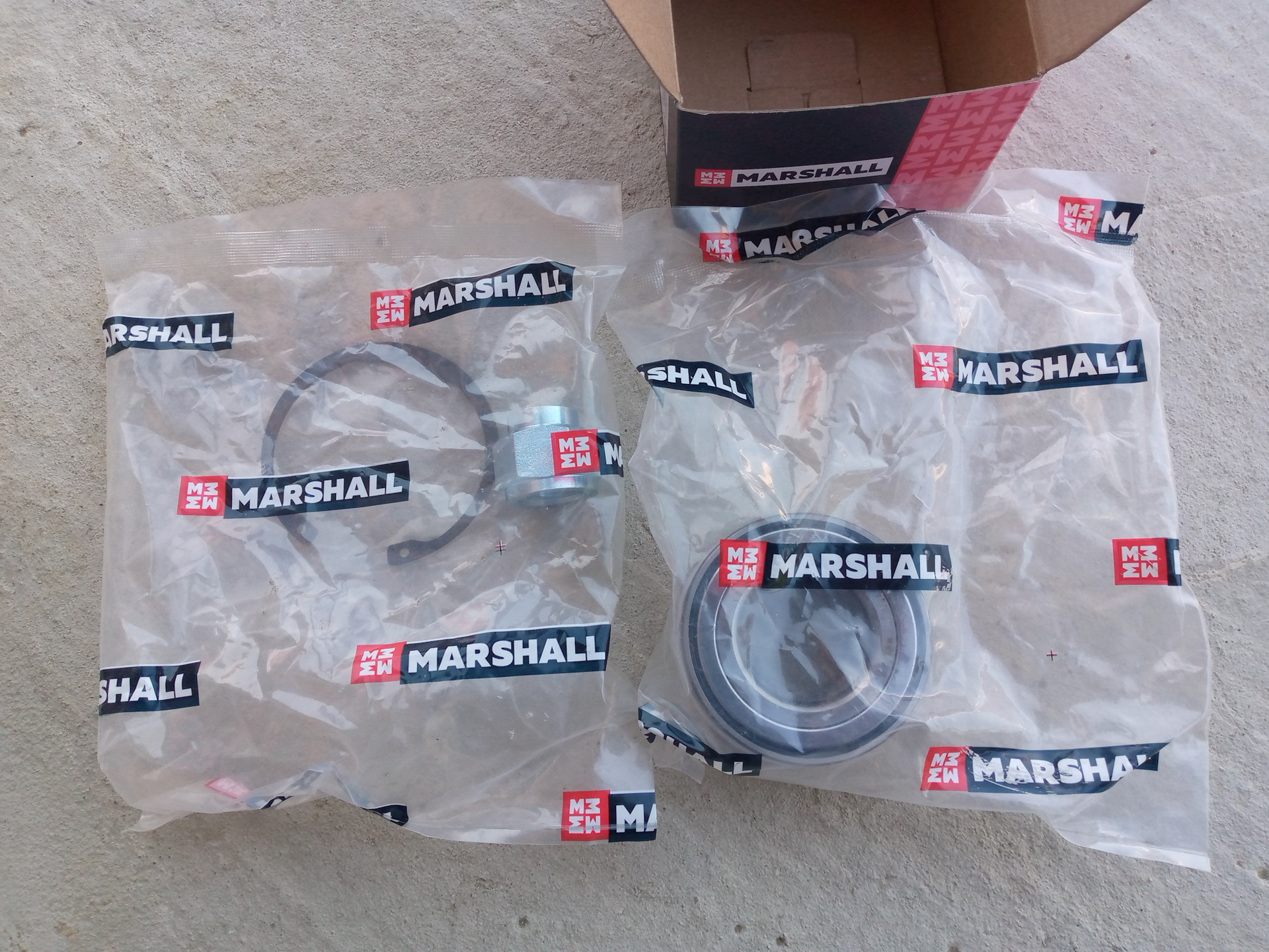

Ездить так конечно же не вариант, но из-за войны ценники улетели в космос и SKF стоил уже 4000₽. Листал каталог и увидел производителя Marshall за 1500₽ от официального продавца (не подделка). Опыт с этим брендом уже имели на грузовых авто и был он только положительный. Подумали так с папой и решили испытать сие чудо за 1500₽.

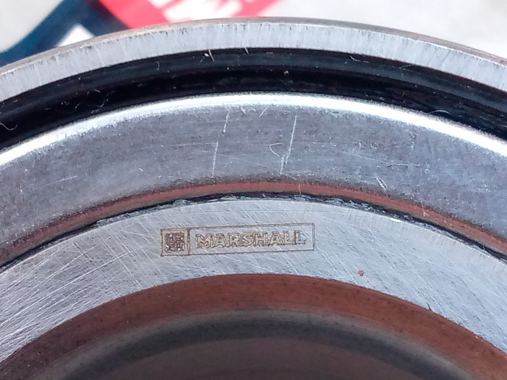

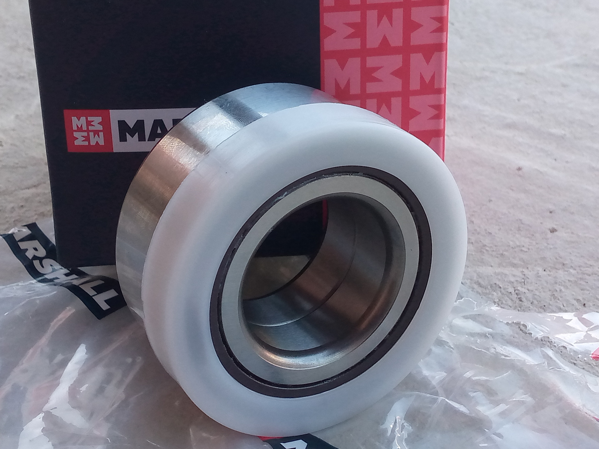

Упакован прилично, SKF курит в сторонке) Произведен в Нидерландах

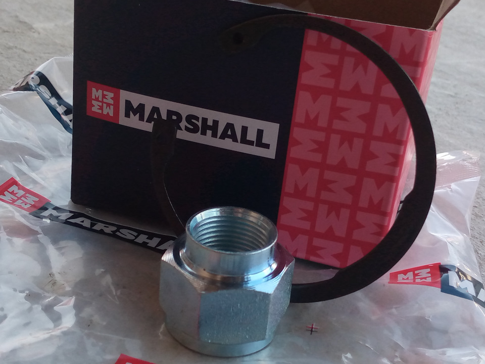

Защита магнитной ленты из толстого пластика, у SKF это просто мягкий пластик, как одноразовая тарелка.
До покупки на левую сторону, загудел правый подшипник и я купил туда STELLOX за 2000₽. Какая же была ошибка. Я думаю, что Stellox хватит тысяч на 30 из-за штампов. Помню ощущения, когда держал и крутил в руках STELLOX и когда MARSHALL. По тактильным ощущениям маршалл качественнее, когда его крутишь, чувствуется, что смазки в нём очень много. Посмотрим, как себя покажут в эксплуатации эти два бренда.

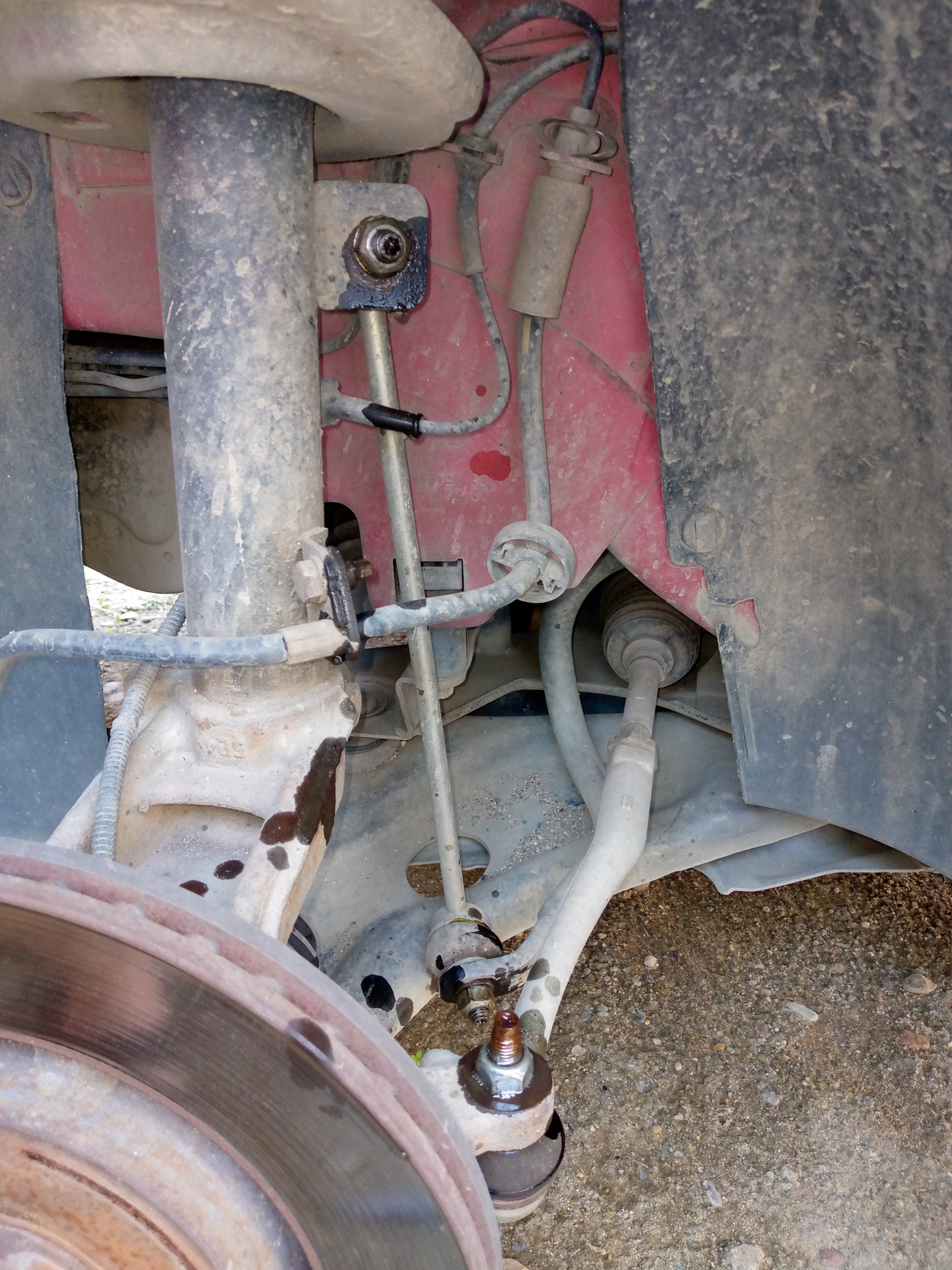

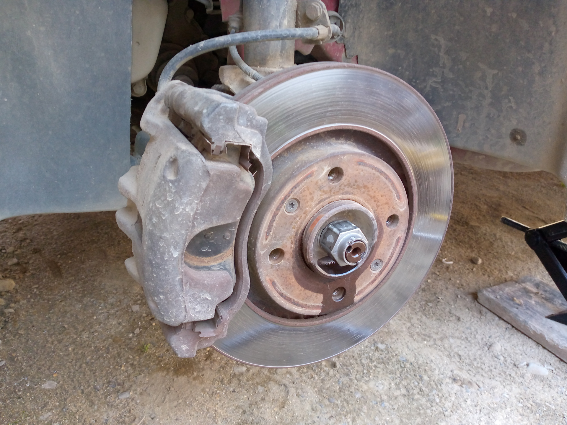

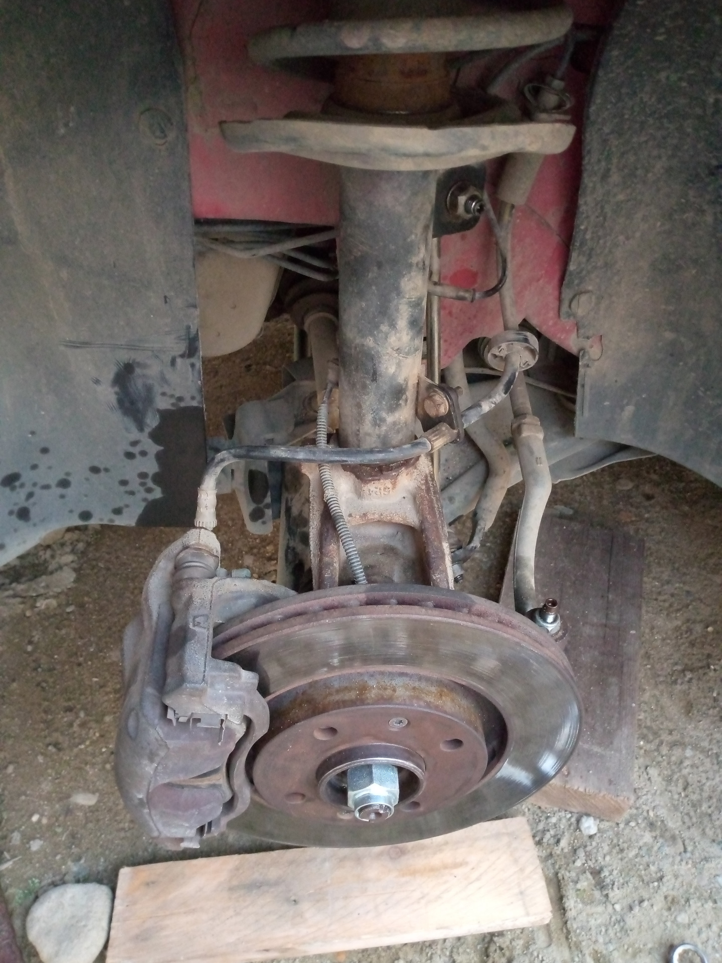

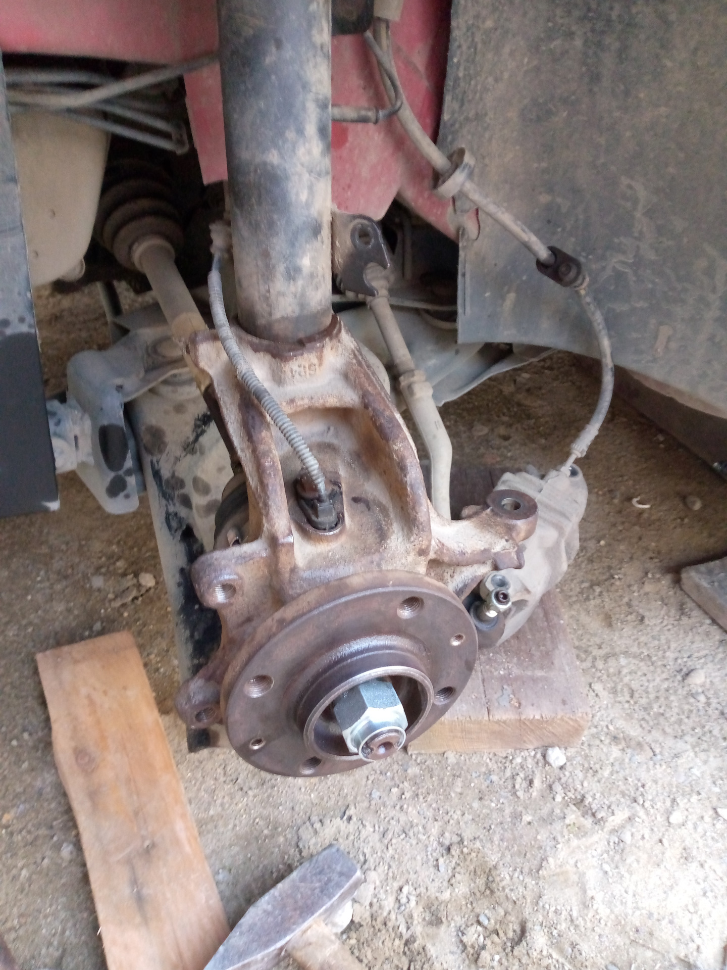

Пока машина на колесах, нужно отпустить гайку, которая держит привод. Расслабляем болты на колесе. Домкратим машину и снимаем колесо. Чистим резьбовые соединения забрызгиваем это всё WD-40.
Подробно расписывать всё не буду, будет очень много буков) Вот вам видео, где всё понятно)

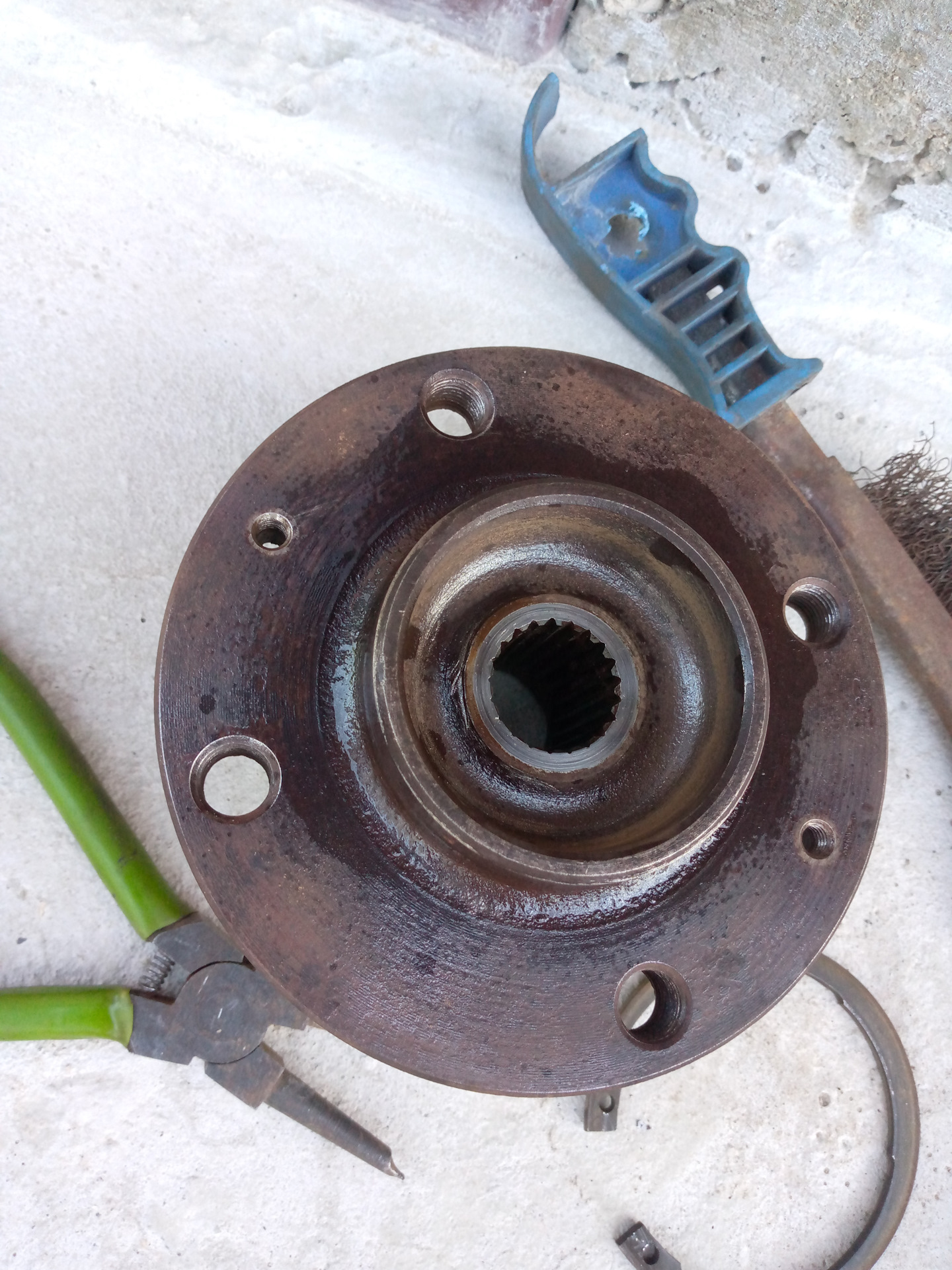

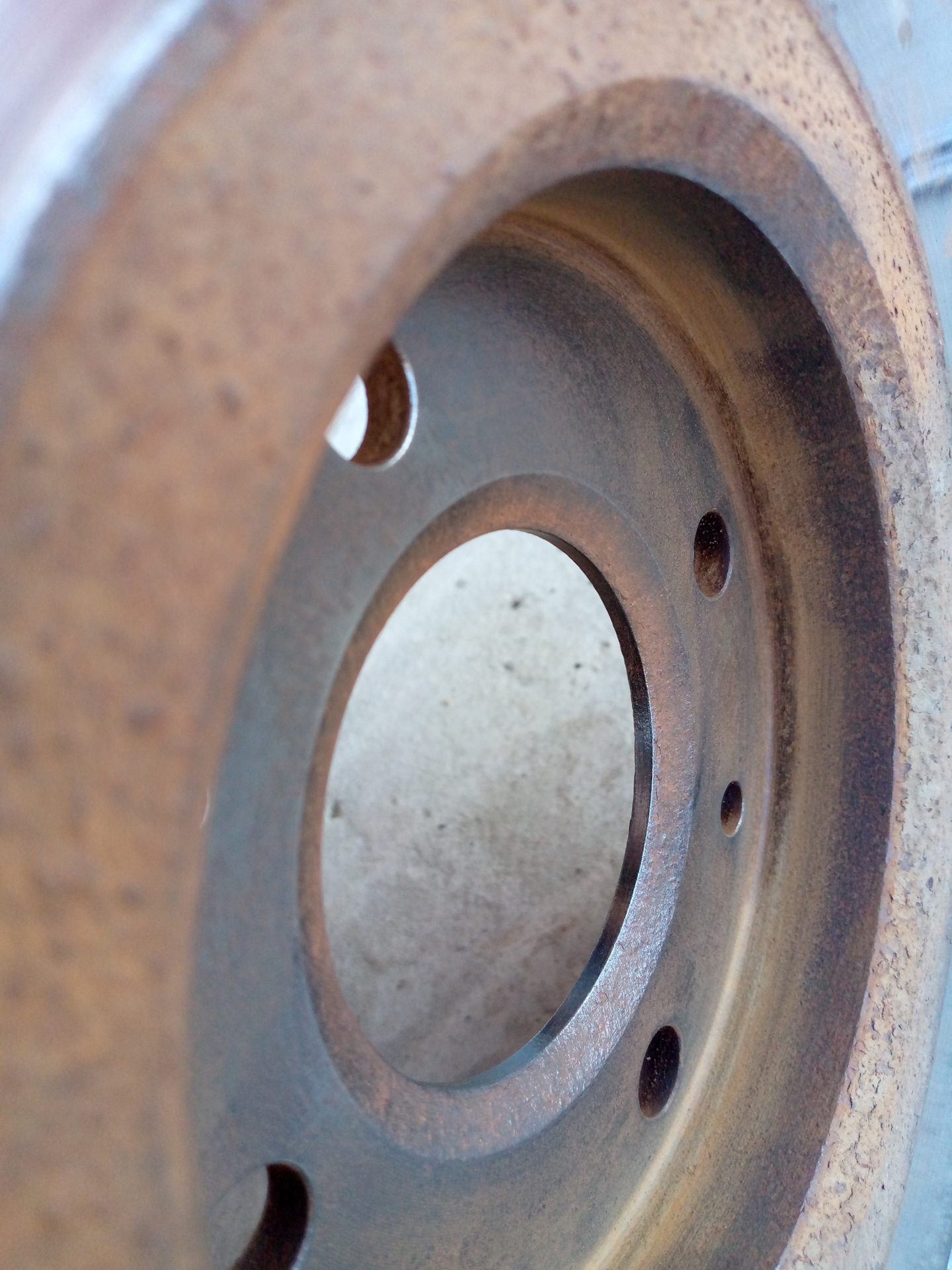

Снял тормозной диск и зачистил места соприсновения при помощи металлической щетки на дрели. Также зачистил места соприкосновения на ступице.

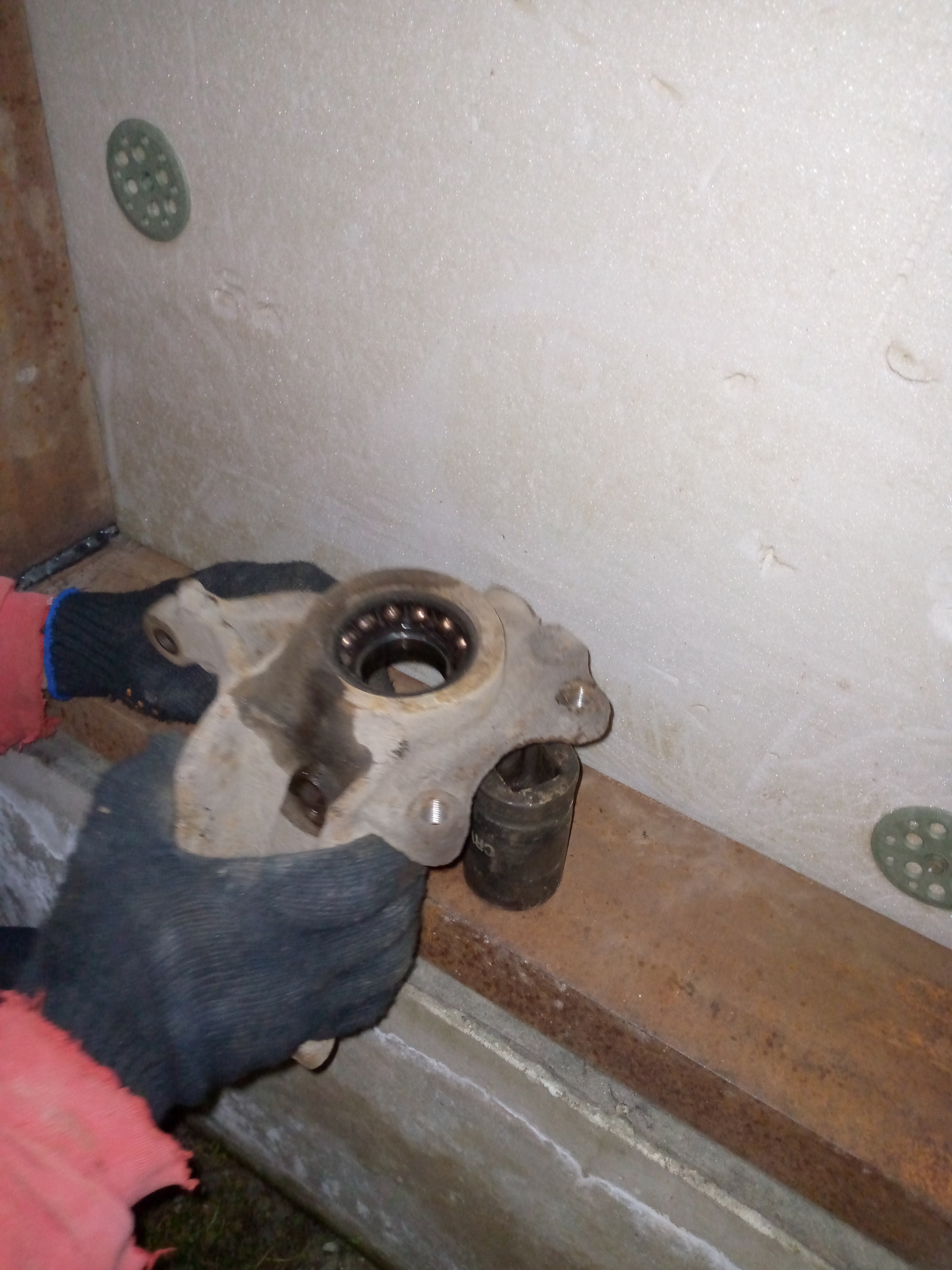

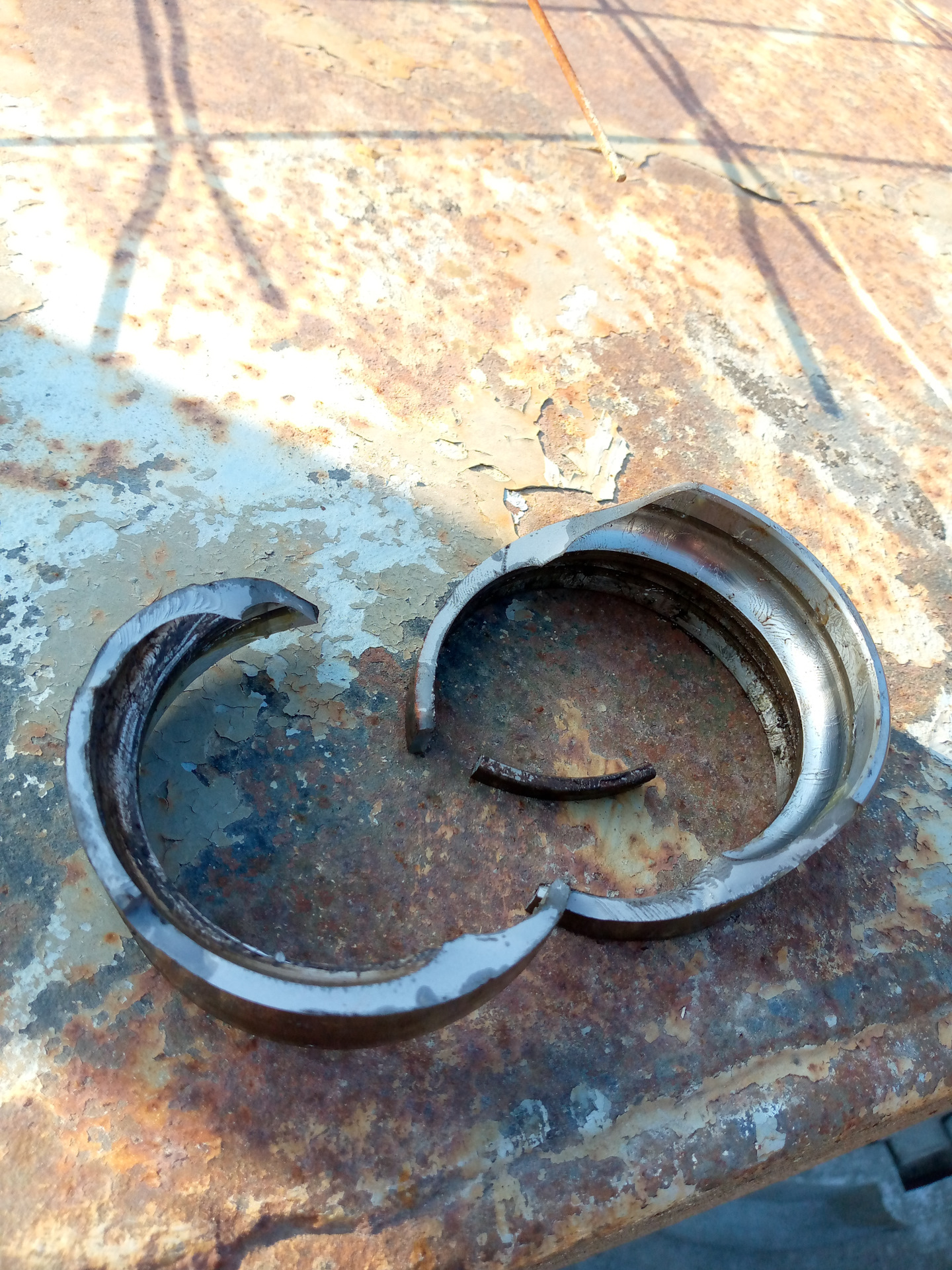

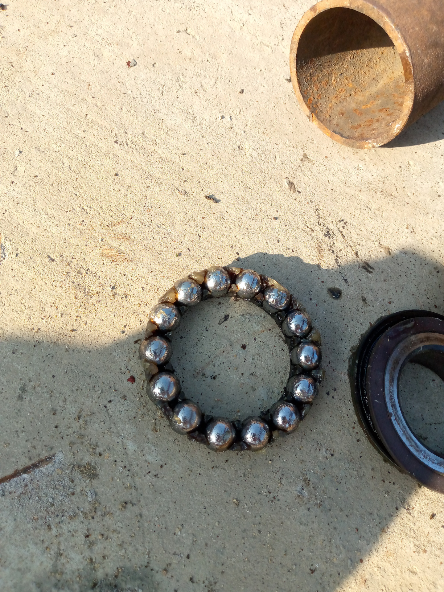

Старый подшипник вылетел почти как по маслу) Внутренности в виде шариков вылетели самые первые. Потом я выпрессовывал просто обойму и она у меня раскололась прямо в кулаке.
Один кусок выпал, а второй остался и дальше я уже легко выдавил.

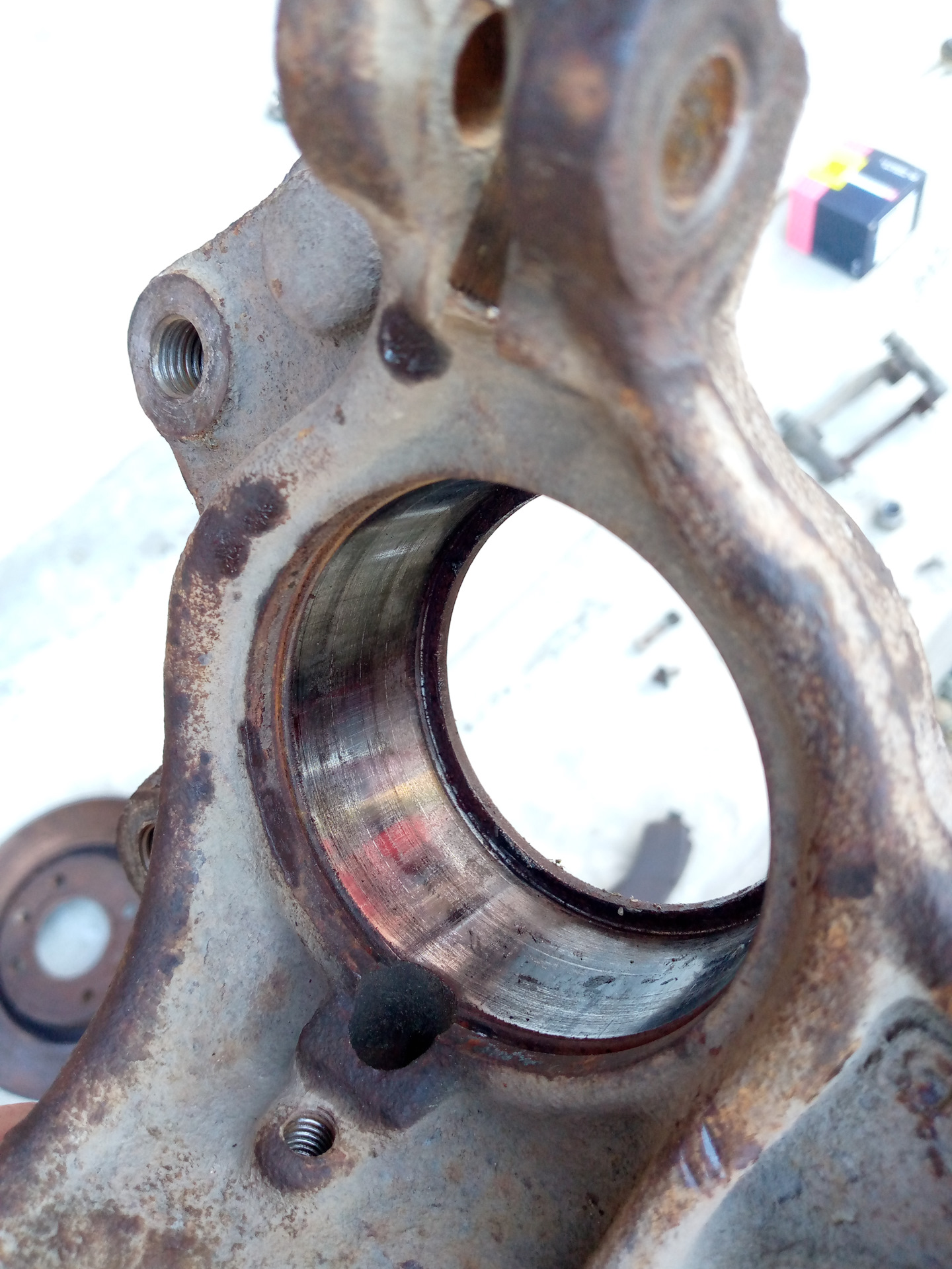

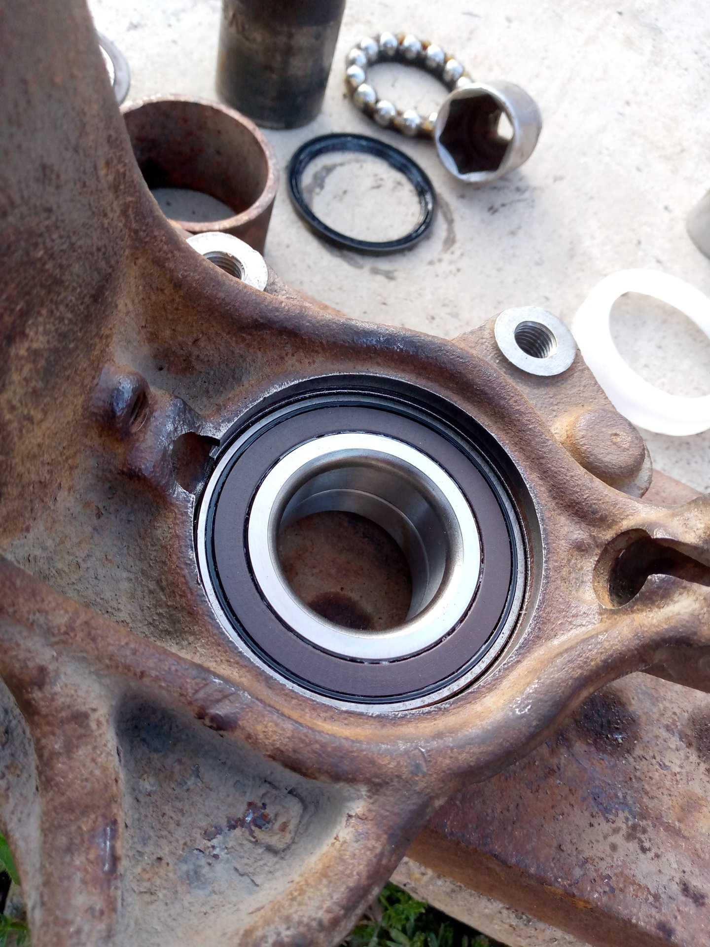

Посадочное место под подшипник и стопорное кольцо также почистил металлической щеткой.
Хорошо я оставил старую обойму с правого подшипника, тогда долго бы искал головку или что-нибудь круглое, чтобы нормально запрессовать. Запрессовал идеально, без косяков)
Стопорное кольцо поставил нормально, без каких-либо проблем.

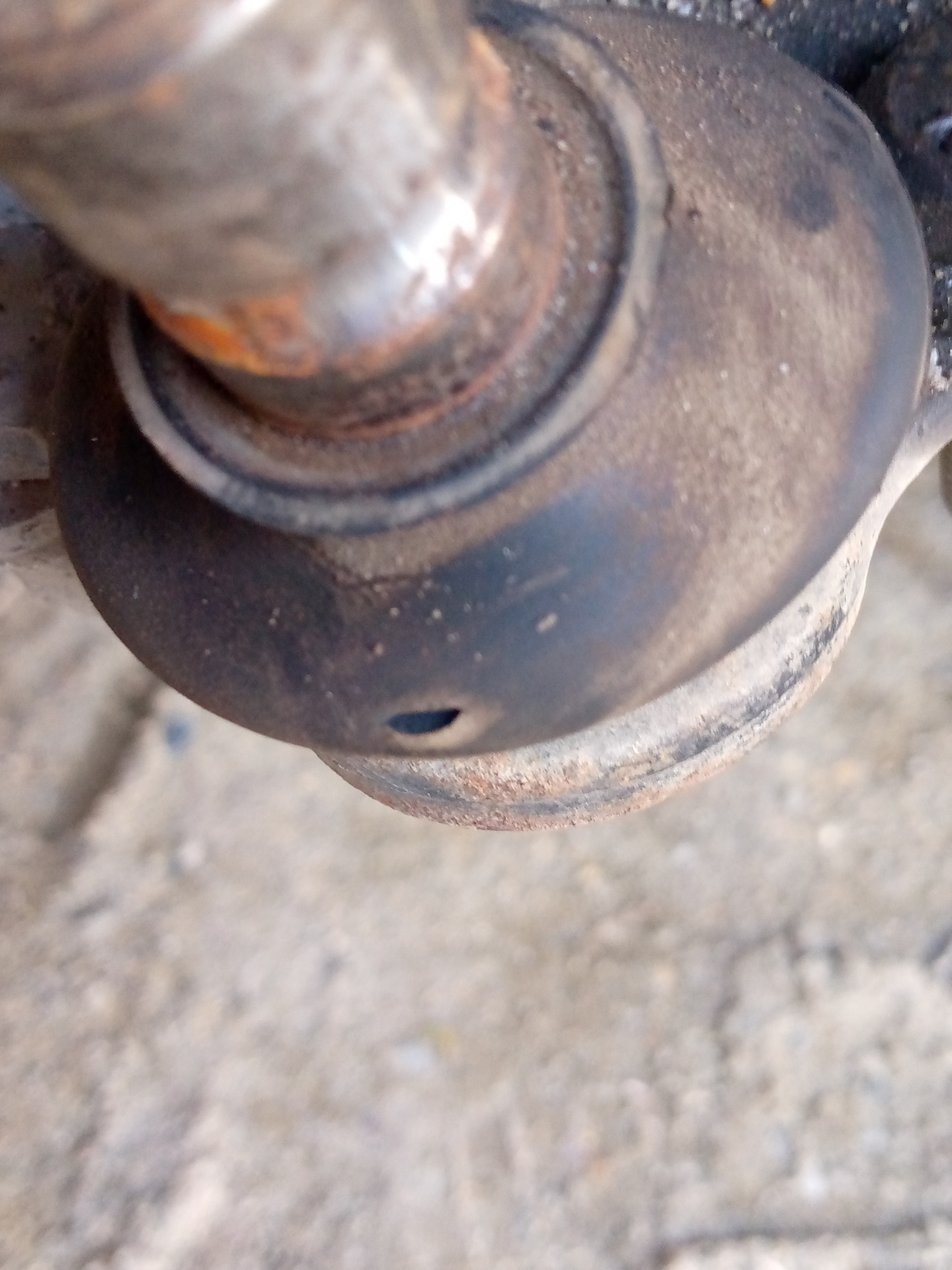

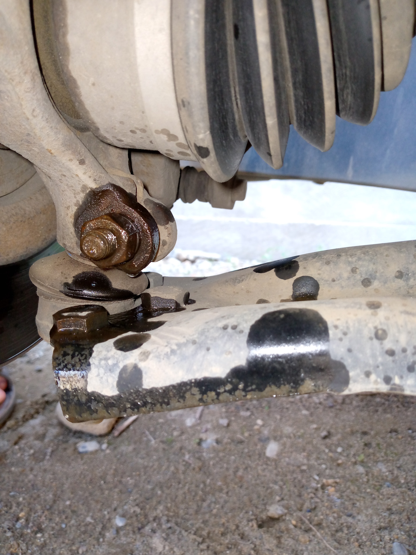

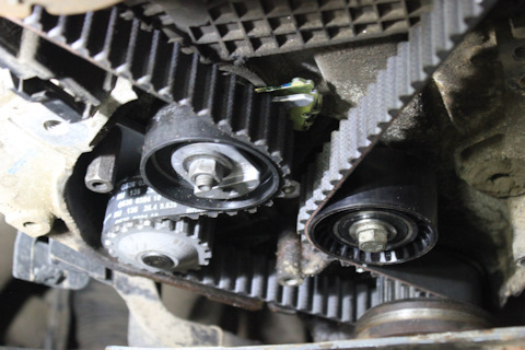

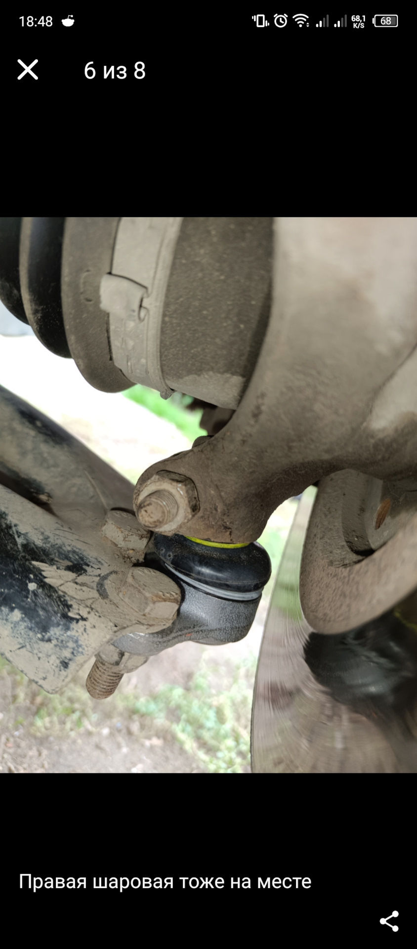

Покажу вам, что произошло с новыми шаровыми Delphi за 10,000км Порвались пыльники на обоих шаровых, правая загремела и люфт там был огромный, в итоге справа пришлось поставить старую шарову. с пробегом 310тыс, которая не гремит) Придется опять их менять. Возьму либо LMI, либо оригинал.

Вы в шаровые перед установкой смазку не добавляли? Очень похоже на набухание резины из-за несовместимой смазки.
Да, добавлял, но резина ненабухшая была.
Alex-osk
Вот такое приплющивание и на оригинале есть. Если вы об этом.

Верю, что на легковой автопром они делают также качественно, как и на грузовой) Подшипник сделан в Нидерландах.
Как понял что там? По штриху?
На наклейке было написано и когда на Армтек заказывал, там тоже можно посмотреть изготовителя. Я так на газель диски тормозные из Малайзии купил)
