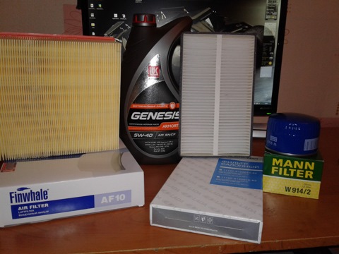

На ТО поставил другие колодки, потому что я устал слушать адский визг. Новые не скрипят, но проблема может вернуться из-за бредовых тормозных дисков. Они, кстати, после старых все в бороздах. Колодки LGR, типа "спорт" на абс. Других не нашел, пройдя три магазина. Если кому-то нужны старые штатные, могу отправить или отдать, если оплатите пересылку или возьмете.
Поменяли масло. Мужик сказал не ездить на масле по 15 тысяч, на что получил ответ, что масло менялось на 3 тырях и подливалось на 9-10. Стало тёмным, сказал. Надо значит чаще менять, походу.
