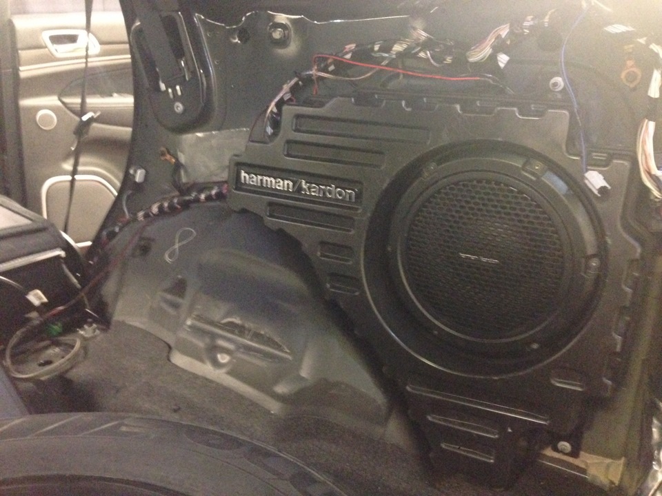

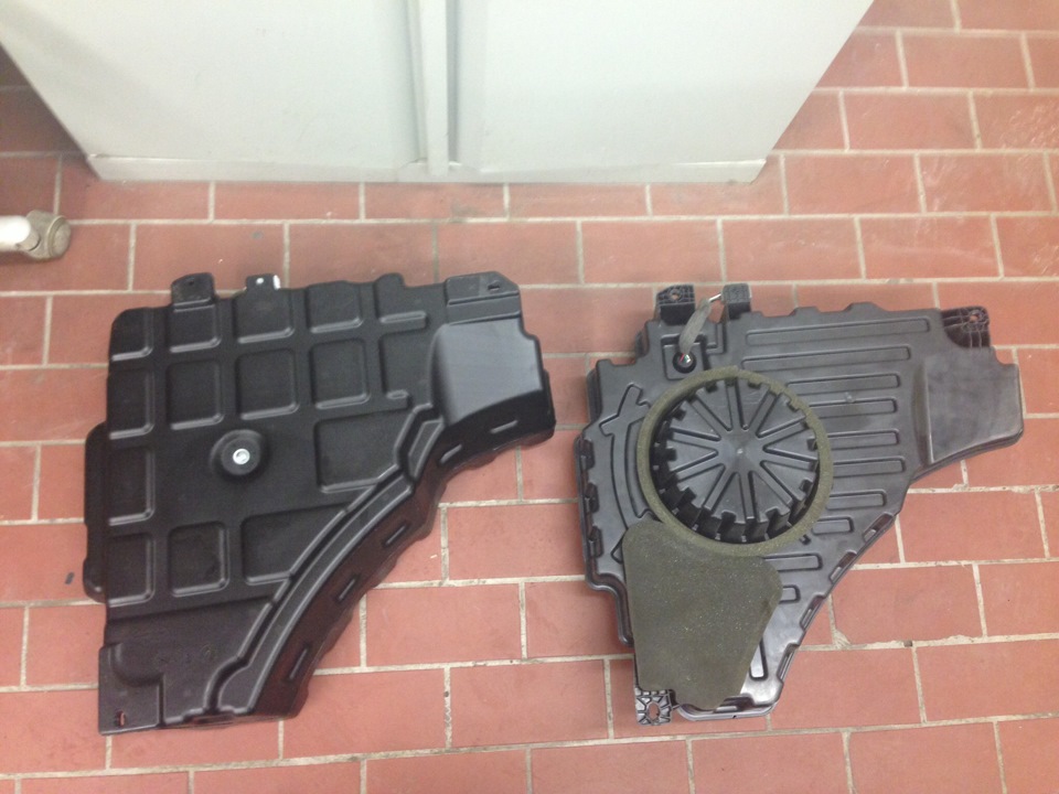

Добрались руки до инсталла:₽ Начну с простого, снимаем обивку и видим:

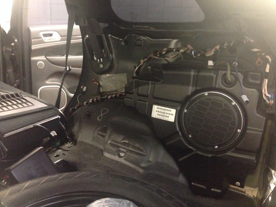

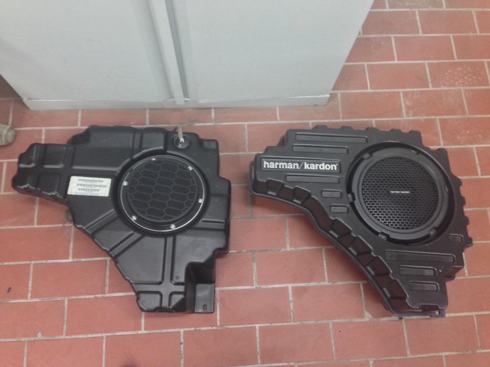

Демонтируем его и начинаем сравнивать с дядюшкой Харманом:)

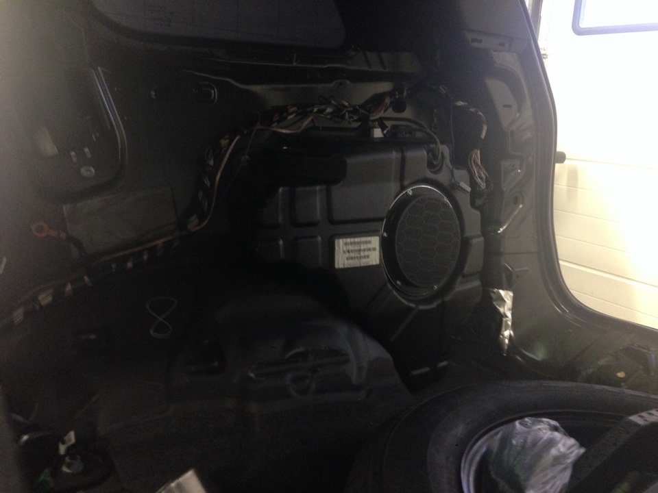

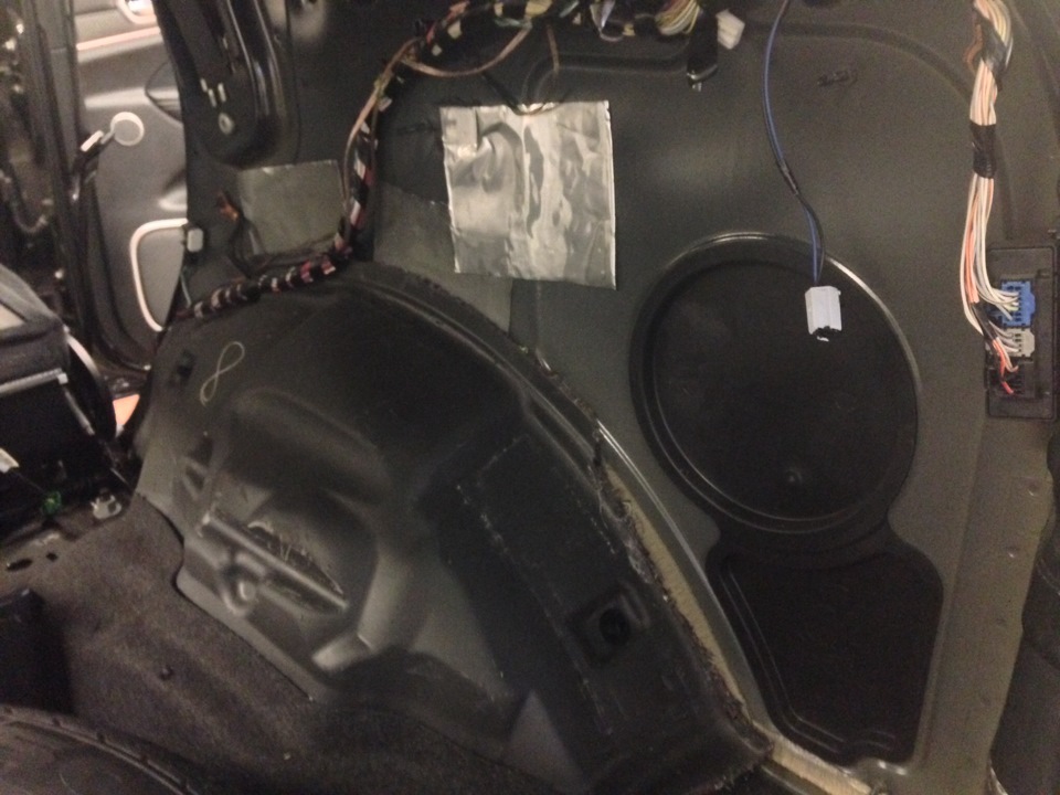

Начинаем устанавливать, шумки с завода в машине хоть отбавляй, толщина войлока и пенотекса поражает щедростью, ну и в крыле нашел пару запечатанных пакетов с войлоком!Тут американцам хвала!

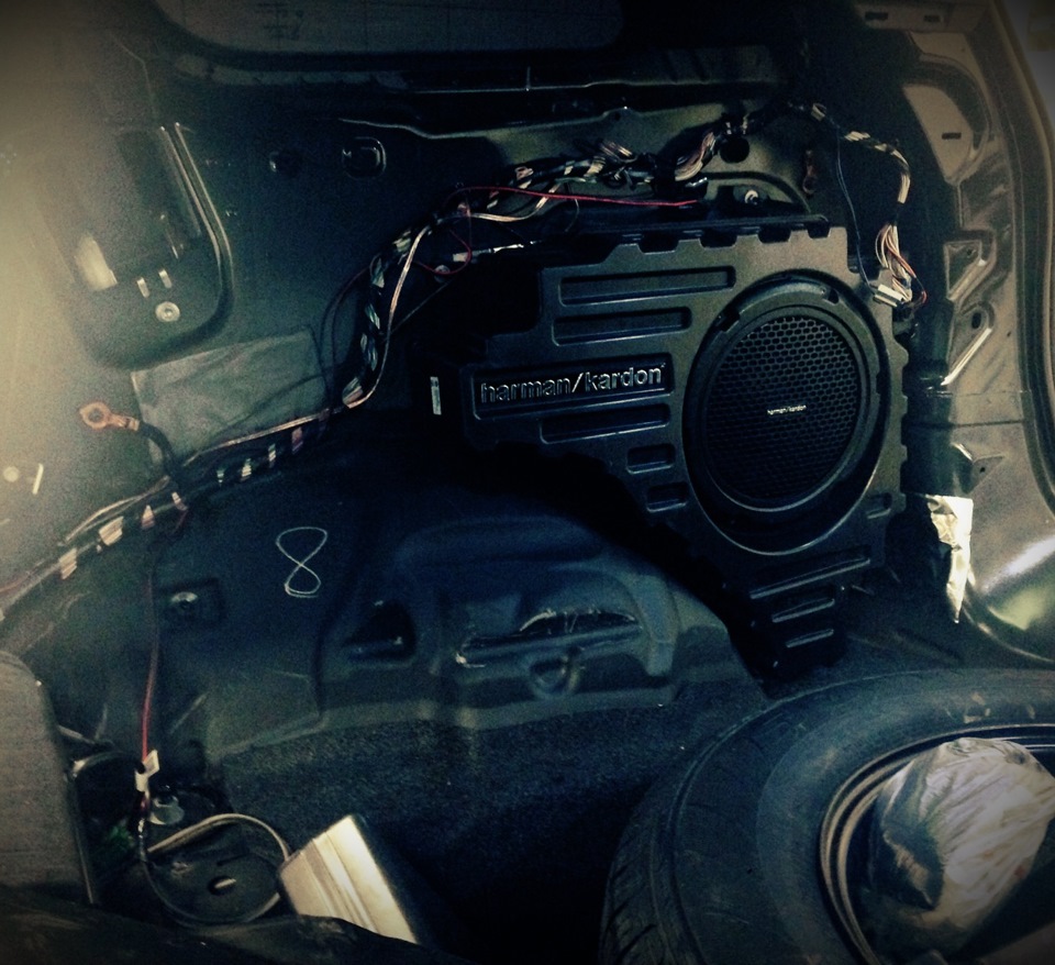

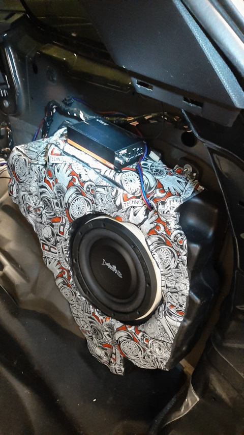

Саб устанавливаем в штатные крепления и подключаем к не штатному Alpine PDX коммутируя катушки параллельно.
Проверяем работоспособность и правильность коммутации и начинаем сборку обшивок и пола

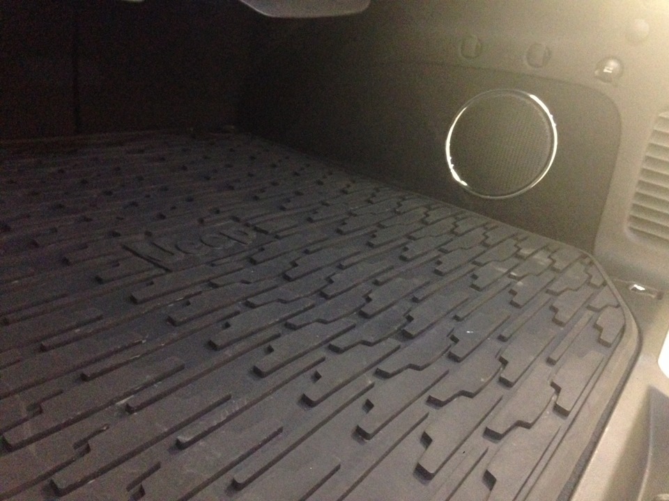

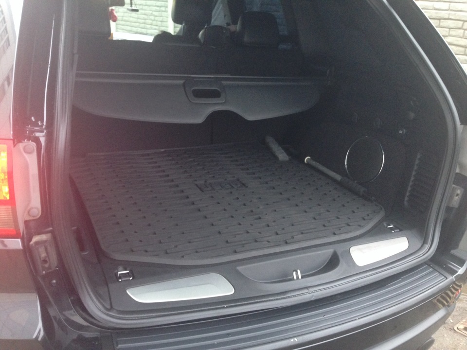

В конце имеем полностью штатный вид и обсолютно свободный багажник!Что для меня стало не маловажным!
