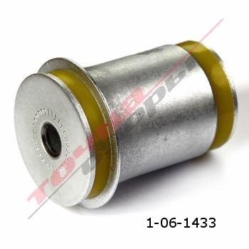

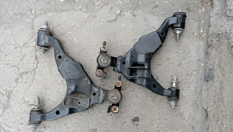

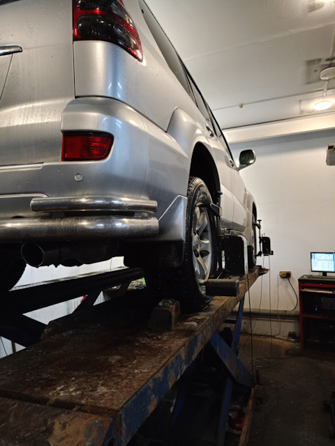

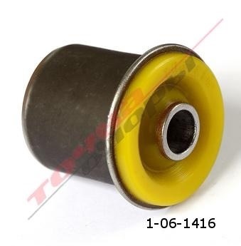

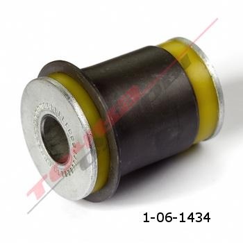

Всем привет. Недавно произвел ремонт передних рычагов. Замену посчитал нецелесообразной по причине того что ремонт гораздо дешевле, а качество намного лучше.1061416 2-шт. номер сайлентблоков верхнего рычага. 1061434 и 1061433 номера сайлентблоков нижнего рычага. За семь лет эксплуатации авто туда никто не заглядывал даже. На одну сторону ушло порядка 4-5 часов с перекурами. в процессе ремонта выявилось что шаровые не просто убитые, а мертвые. Звенели как колокольчик на 1 сентября. Пришлось и их менять, так как оригинала нет, а аналогов не так уж и много выбор пал на 555. Сколько проходят неизвестно. Где то слышал что на прадо подходят шаровые с LC 100, сам не проверял.
Запчасти на фото: 1061434
Запчасти на фото: 1061433
