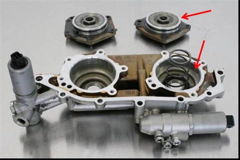

С момента покупки БМВ заметил что при запуски двигателя после простоя лампочка аварийного давления масла гасла через 5-7 секунд и гидрики тарахтели громко.
В декабре 2014 года решил что нужно бороться с этой напастью. Посоветовался с известным спецом по BMW во всем мире Maximus58 и он сказал что и как делать.

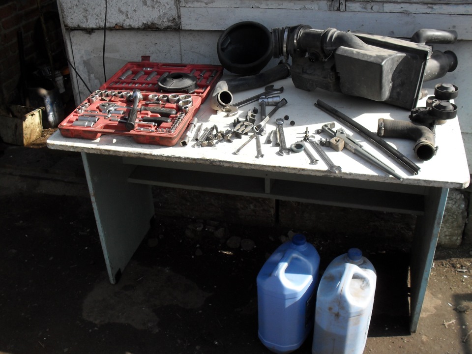

И тут я понял, что появились доп работы не требующие отлагательств.

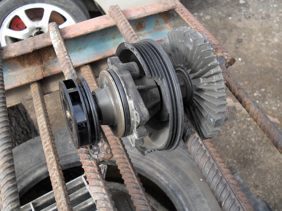

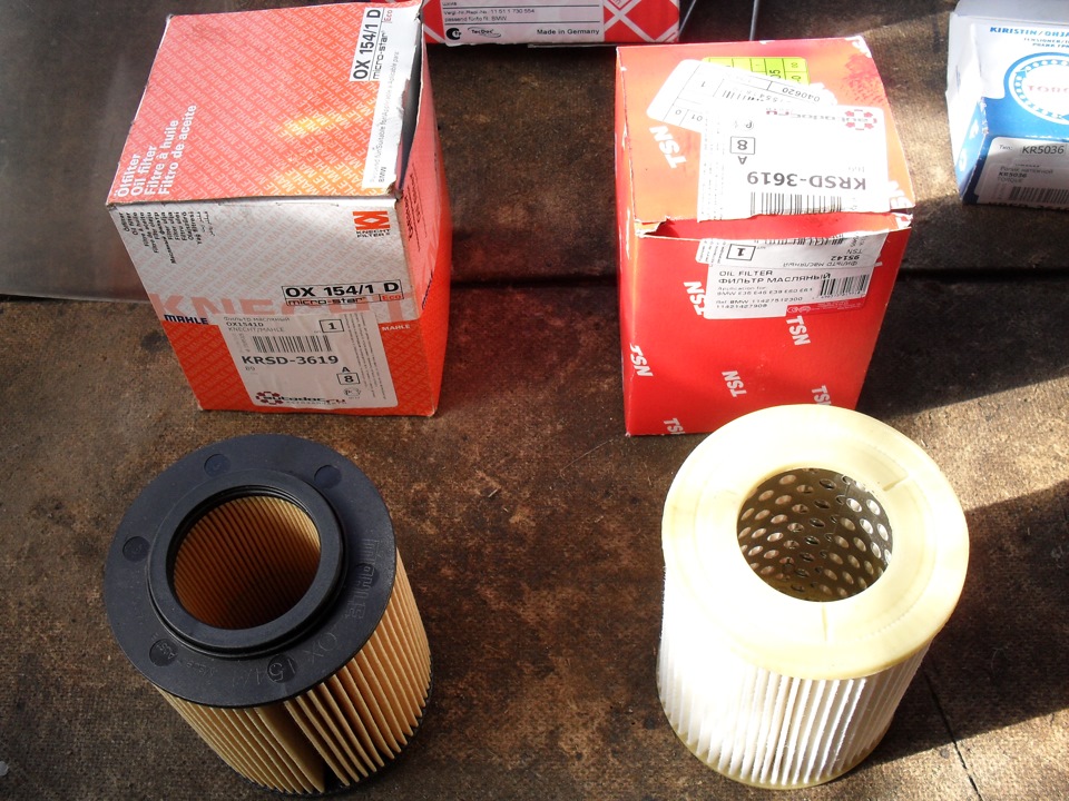

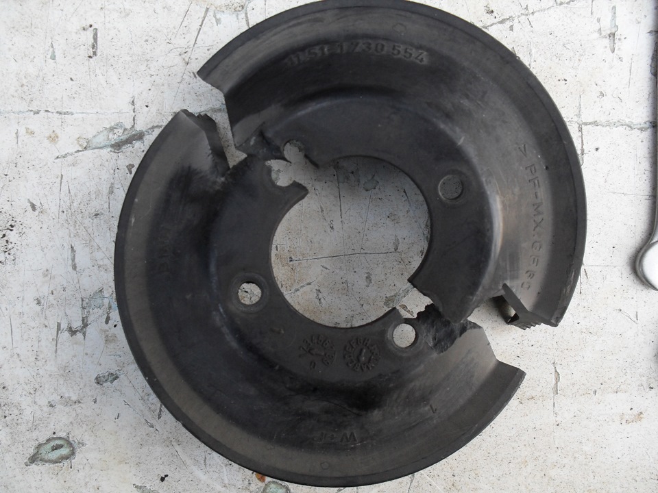

По мимо крыльчатки еще ни прошел собеседования на работу у моей БМВ еще ролик приводного ремня и ремешок кондиционера + заказа дешевый фильтр Цитрон TSN чтоб завести авто на нем, и слить масло.
По быстрому заказываю в Автодоке не достающий запчасти чтоб успеть к пятничному выходному и дособирать авто. Все получаю и сегодня в пятницу продолжаю ремонтные работу

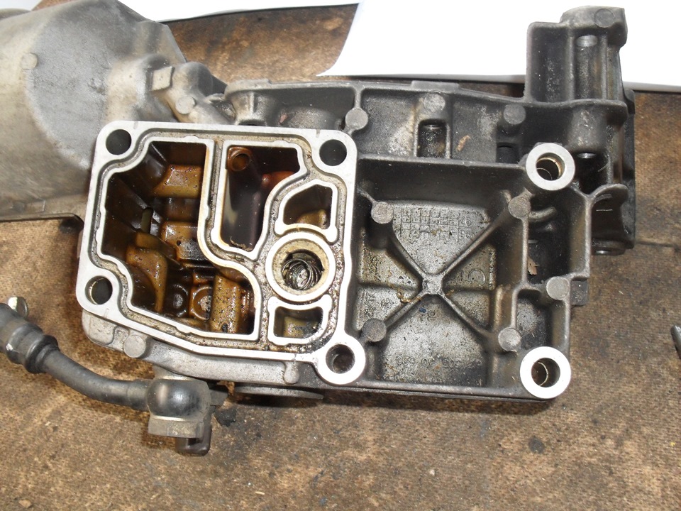

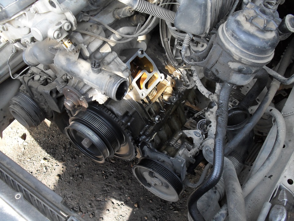

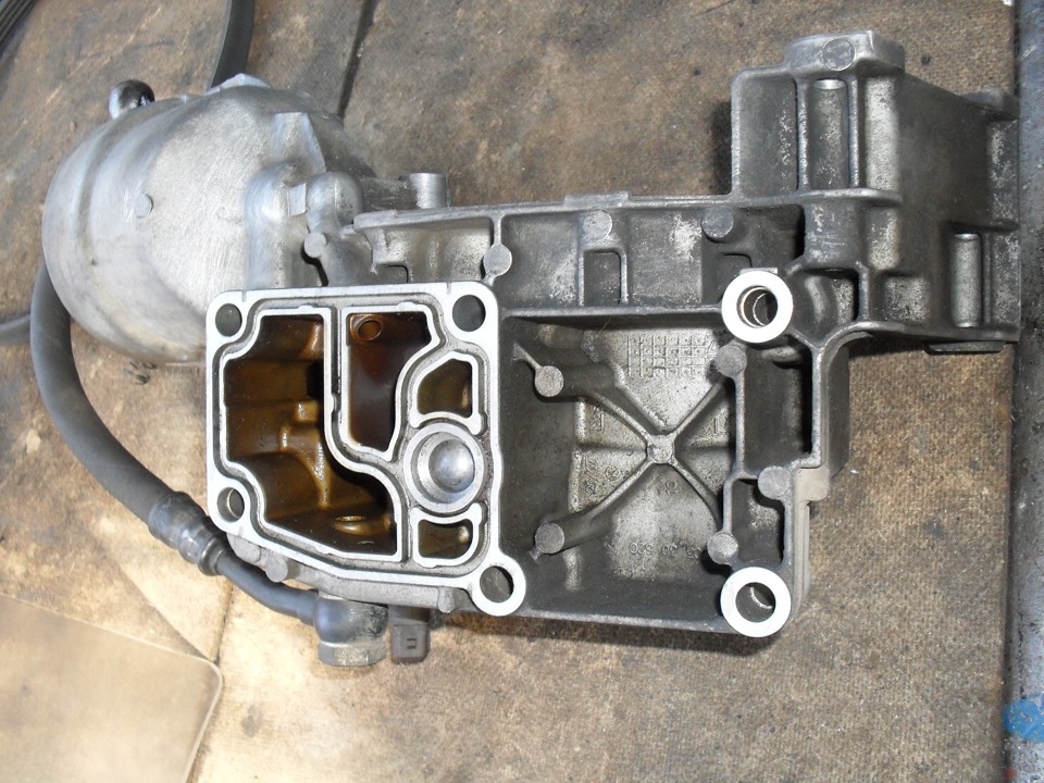

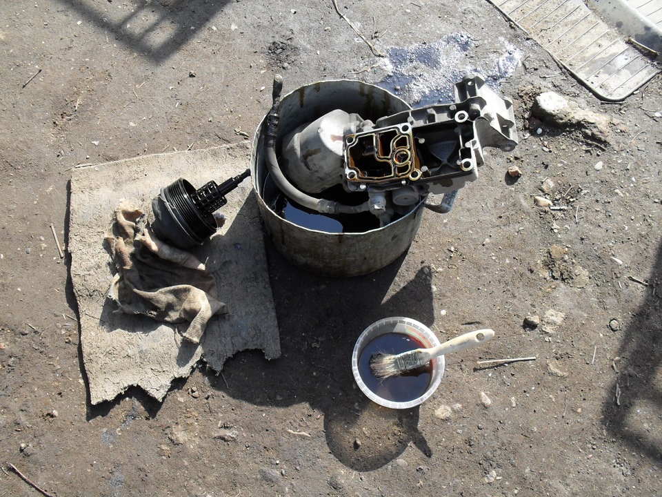

Масляный стакан

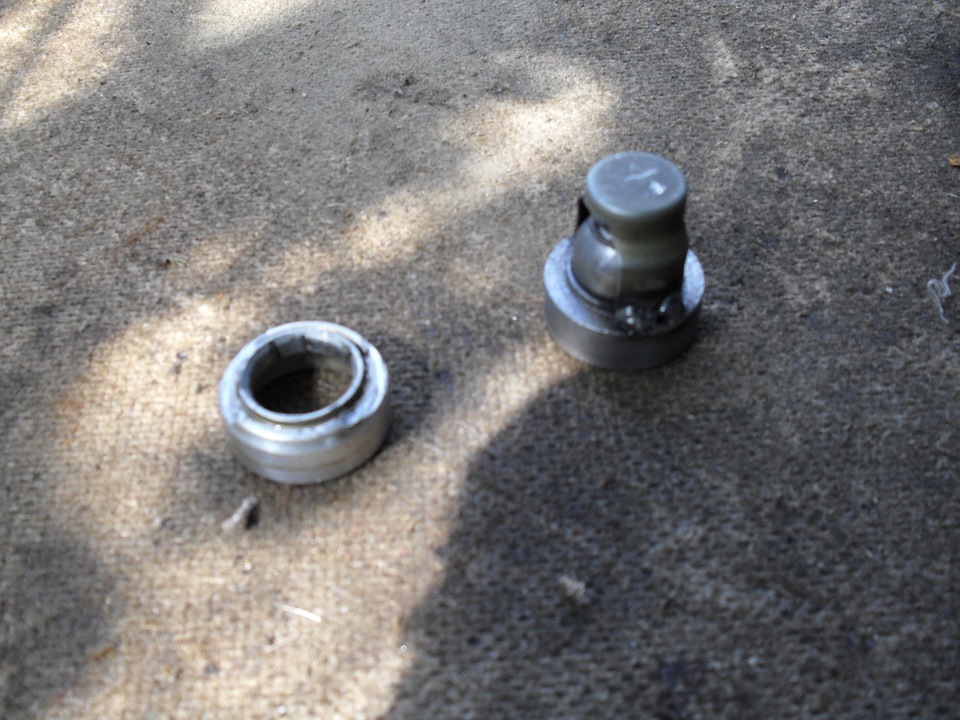

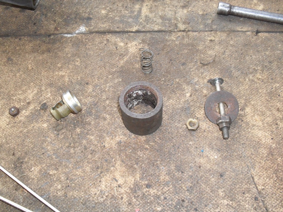

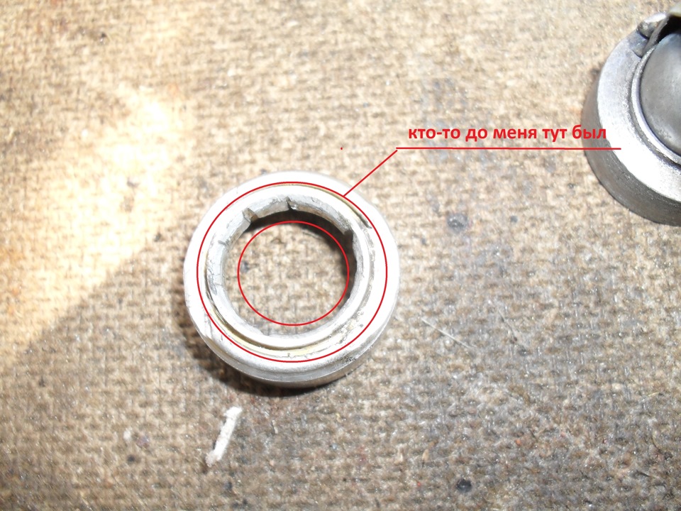

И корпус моего клапана оказался "мёртвым" его кто-то уже пытался воскресить но ручки походу пахли у них фикалиями и они его только добили и бросили это дело
По образцу старого клапана делаем новый только уже из металла и притираем шарик 16мм и собираем

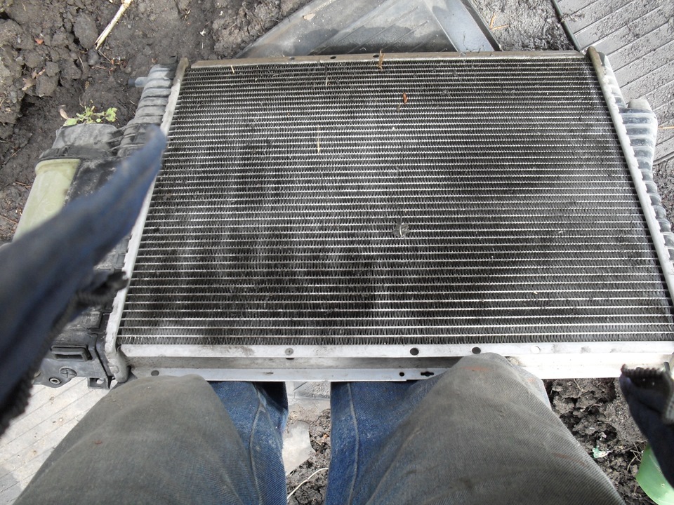

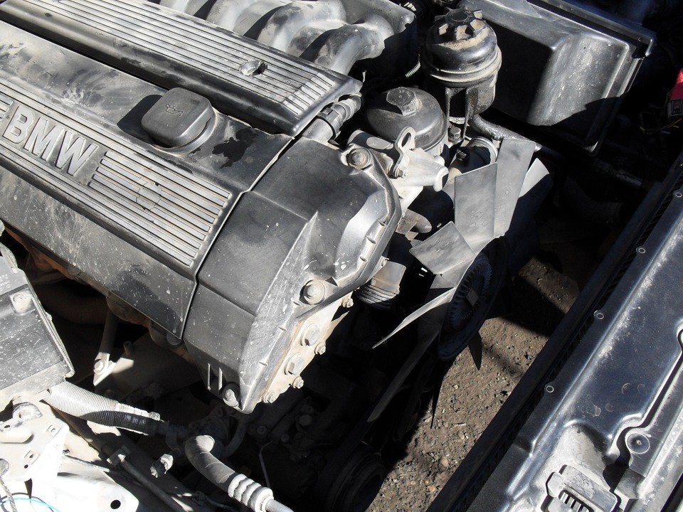

На удивление когда его снял, мусора не было между радиатором ОхлДвигателя и кондиционера

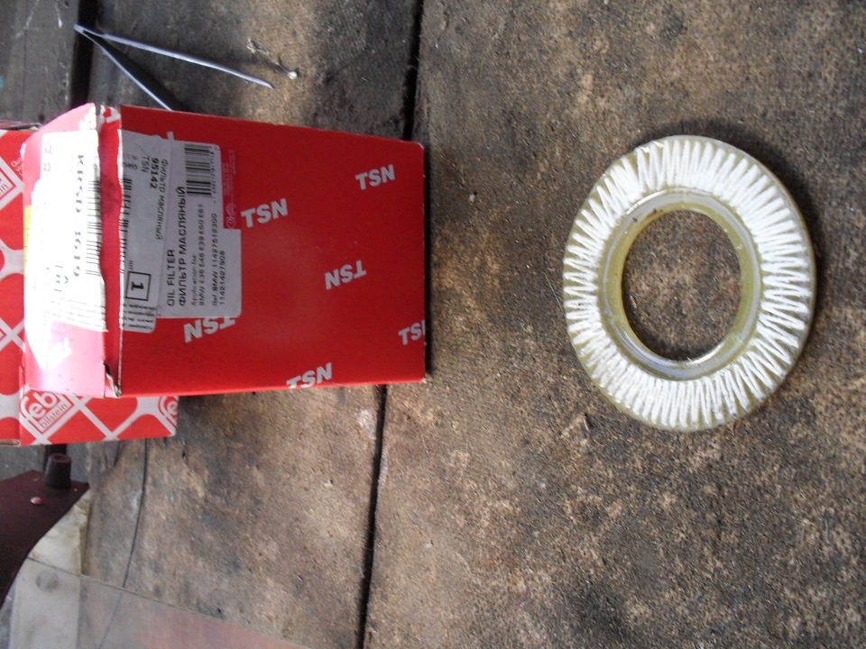

Но Цитрон не встаёт в колбу хотя по каталогу цитрон он на мотор m52 должен как родной встать, но ситуция решаема при помощи канцелярского ножа
Все запускаем и все работает отлично. Однозначно эту операцию стоит деталь всем у кого лампочка давления масла гаснет больше чем за 3 секунды.

идея с подшипником очень хорошая! старая школа — на века
шарик с подшипника.а так клапана новые продают
