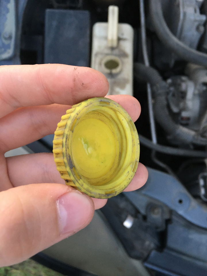

Забыл еще спросить — КРЫШЕЧКА РАСШИРИТЕЛЬНОГО БАЧКА как себя чувствует? Исправна?
АК как она влияет, там же бачок постоянно сообщается с атмосферой, сам недавно промывал его и узнал об этом
Да уже разобрались…
Попутал я…)))
😁я уже дочитал

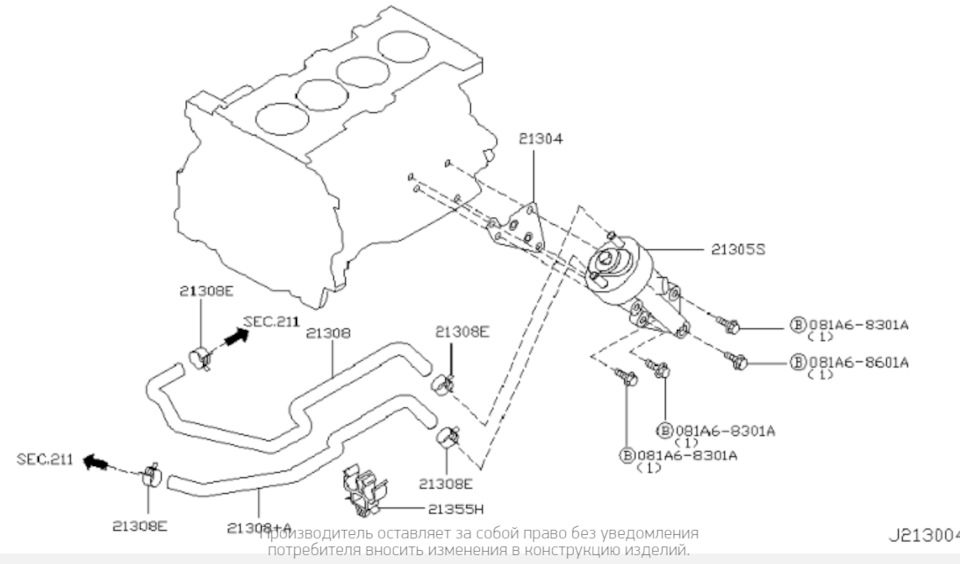

У тебя же QR20 ?
Как это нет масляного теплообменника?
Куды делся?
Да, qr20. Предыдущий владелец поставил контрактный мотор, с япа, насколько я понял, на нем нет его)
Тогда ясно.
rule2
Если место под его крепление есть — могу отдать занедорога (у меня есть контрактный со шлангами ЕМНИП, брал когда еще не знал, что в нем прокладки можно менять)
Насчёт крепления не знаю, но вроде как датчик давления масла должен быть вставлен в этот теплообменник, а у меня он в блоке стоит сразу. Да и не думаю, что есть смысл пытаться его ставить, очень вряд ли это к проблеме моей относится)) «работает — не трожь», как говорится))
