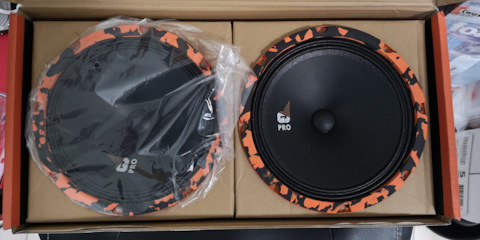

В процессе эксплуатации предыдущей машины (Аутлендера) я столкнулся с хрипами "мида" водительской двери. Снятие обшивки двери выявила деформацию динамика, в связи с чем было принято решение о его замене "чем-то недорогим в районе тысячи".
По неосторожности за динамиком я поехал в магазин автозвука и вышел из него с "парой" начальных двухканальных Фокалов за 5 000 рублей. Потом как-то незаметно к этому добавилась шумовиброизоляция дверей, затем на место головы стала продвинутое ГУ из стана "Алпайн" в паре с усилителем Фокал, затем… Затем я разобрал всю машину и "проклеил" ее от капота до багажника и собрал снова, установил туда моноблок с самодельным сабом. Под все это добро полностью переделал и перетянул багажник. Одним словом невинное желание бюджетно отремонтировать "балалайку" потянуло на 60 000 рублей вложений и десятки человеко-часов. Подробности с картинками тут.

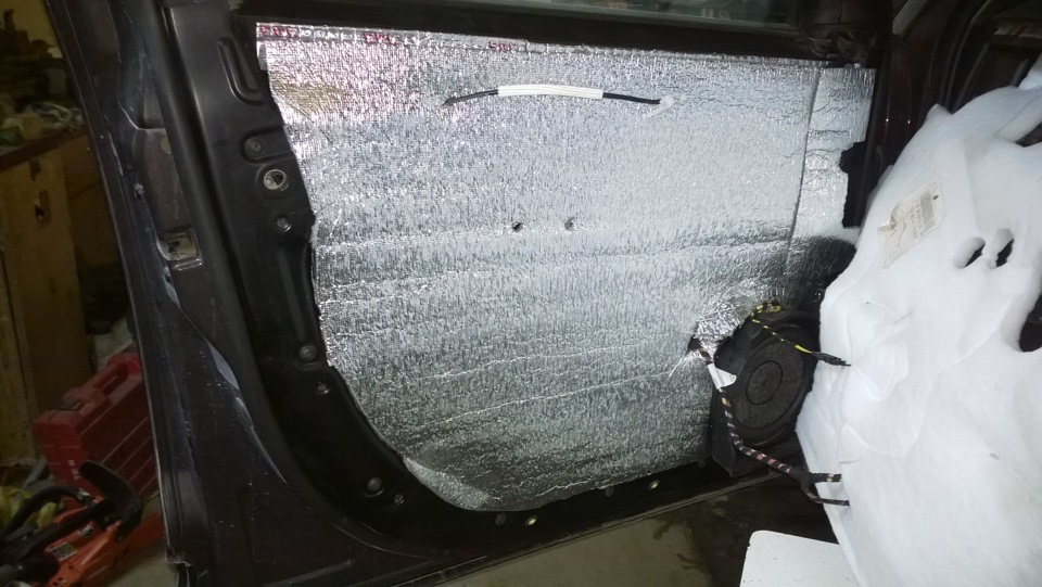

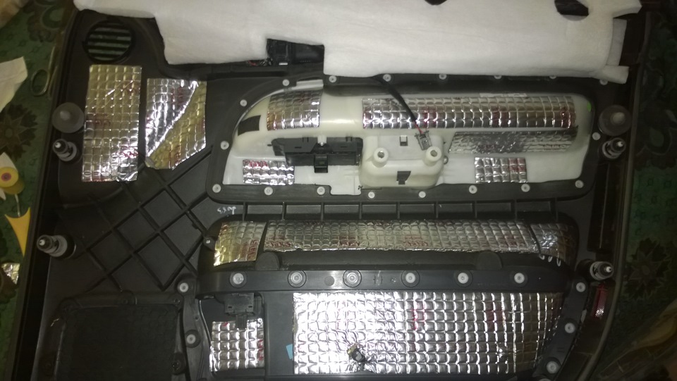

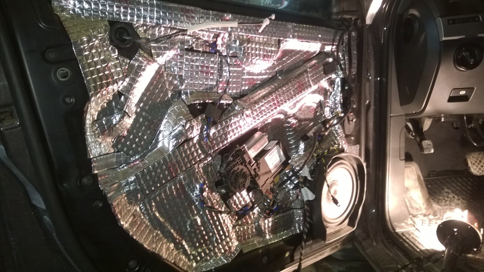

Под впечатлением от собственных планов и томящийся от желания приложить руки, я на пробу прикупил вибро и шумоизоляцию и приступил к тренировке на водительской двери. Первое вскрытие показало всю мощь немецкой конструкторской мысли. Под пластиковой обшивкой обнаружилась еще одна несущая обшивка двери, на которой разместился стеклоподъемник со стеклом. В целом, этот лист вместе с дверью, и без дополнительных вмешательств представлял из себя довольно герметичный объем.
Однако, оборотной стороной этого плюса было то, что добраться до внутренней поверхности наружней обшивки двери можно было только сняв этот самый несущий лист. Разборка двери у для меня уперлась в отсутствие тонкого "торцевика", без которого достать личинку замка не представлялось возможным.
Поэтому решено было временно зашумить только доступное пространство, а к дальнейшей разборке вернуться позднее — благо, что сделанные улучшения этому не мешают.
Практические испытания оправдали затраченное время — звук стал значительно более насыщенным, у него появился условный "объем". На очереди вторая дверь.
