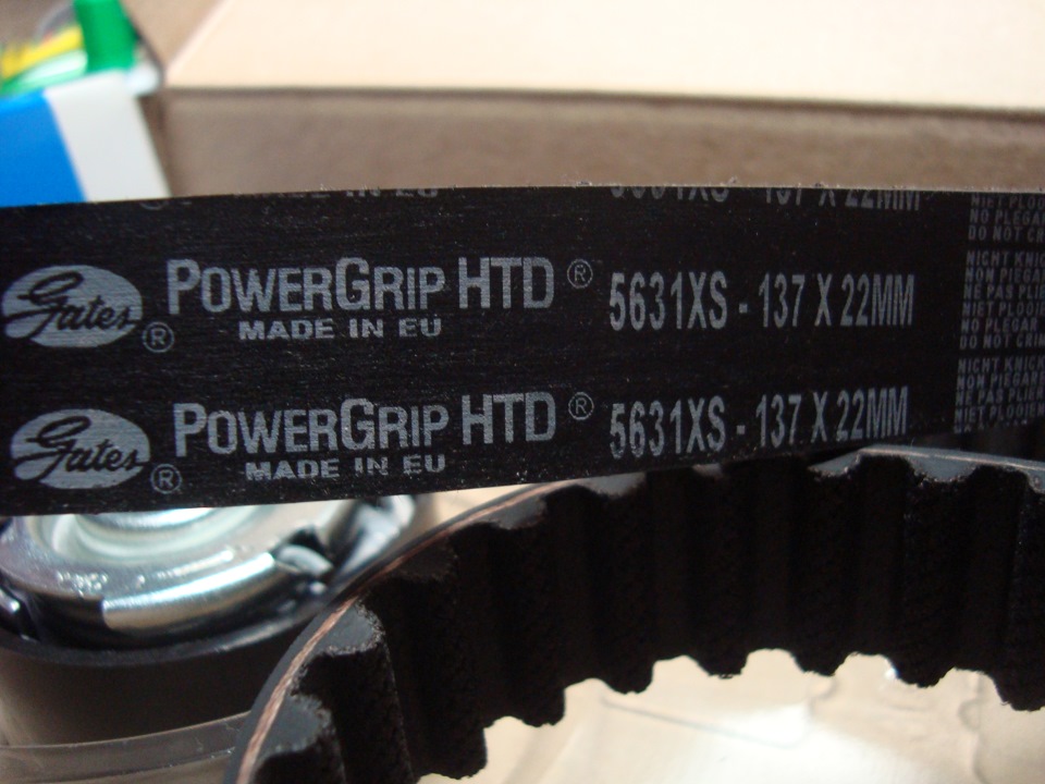

Пробег 85 тыщ… Прошло 3 года с момента покупки. Решил поменять помпу и за одно ремень ГРМ с роликами.
Хотел купить ремкомплект Gates K015631XS в оригинальной красной упаковке, но АвтоВАЗ продает то же самое в своей фирменной синей упаковке под маркировкой "Ремкомплект ГРМ 21126-1006040-86".
В комплекте ремень ГРМ Gates 5631XS (ВАЗовская маркировка 21126-1006040-00):
Ролик натяжной Т43147 (21126-1006238) и ролик опорный Т42150 (21126-1006135-00).
Помпу тоже взял автовазовскую 21126-1307010-82
Поехал в автомастер и в течении часа все поменяли :)
Ремень стоял без маркировки :( Состояние вроде норм, но лучше перебдить.
Опорный ролик c польским подшипником NSK 6203DUM18A, есть небольшой люфт.
Натяжной ролик (вазовская маркировка 21116-1006238) с китайским подшипником NSK 6006DWA18, тоже есть небольшой люфт.
Помпа стояла ТЗА с немного отличающейся формой крыльчатки. Имеет люфт, при прокручивании еще звук "хрюкающий" присутствует, походу он и был источником шума иногда при холодном пуске…
За замену помпы + грм взяли 800+800 руб.

А ролики в вазовском комплекте чьи?
там тот же ремкомплект Gates K015631XS, просто в свою упаковку они засунули, т.е. ролик натяжной Т43147 и ролик опорный Т42150 (а вот маркировку подшипников я не запомнил)
это цена с работой?
да, сам комплект грм где-то 3300 + помпа 900, ну а остальное работа (1600)
