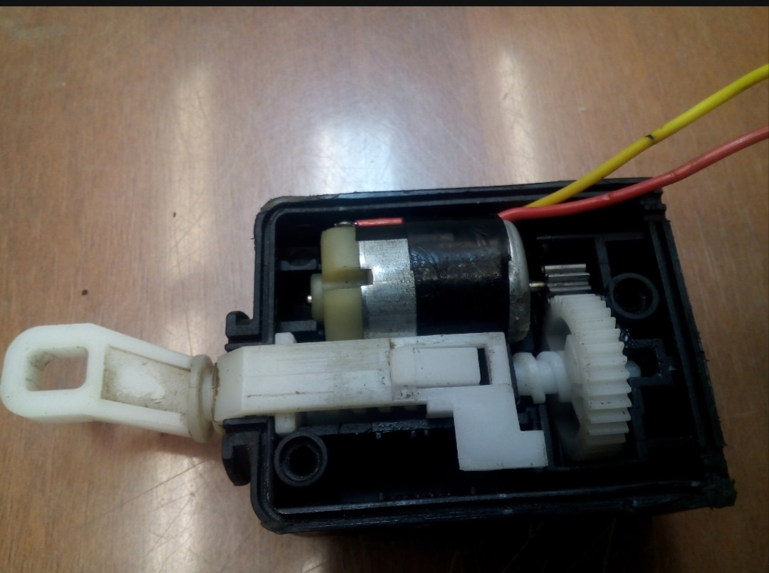

Начали подглючивать мотор-редукторы дверей. Машина под охрану встаёт, но замок левой задней двери, когда закроет, когда не закроет, а теперь, и с водительской такая же петрушка началась: не закрывает, но открывает с брелока (закрывается с ключа). В ходе поиска информации в нэте, выяснилось, что есть 2 типа: с "девяточным" артикулом и от шевика. И подойдёт и тот и другой.
Понятно, что сниму дверные карты и увижу, какой у меня. Но, до вторника ещё нахожусь на работе. Поэтому вопрос к более опытным шнивоводам : какое исполнения мотор-редуктора по вашему мнению более надёжное — от Итэлмы или от Олимп-моторс?

Конструкция "круглых" Актуаторов кажется более надёжной, чем "квадратных". На машине с завода все актуаторы "квадратные" стоят. Чтобы перейти на "круглые" нужны специальные ушки. Хороший человек печатает на 3д-принтере, сделал
У меня ушки есть. Изначально стояли Итэлма на всех пяти дверях. Машина 2013 года. В конце 2021 г. Начали по одному клинить.
Ставил актуаторы от РемКома, хватает на 10-11 месяцев и снова клин.
Актуатор в квадратном корпусе имеет не много другую схему. Там червячная передача как я понял, а в "круглых" — рейка.

Да, в круглых — рейка. В квадратных червяк . У меня пластиковая "защёлка" сломалась в "квадратном" Актуаторе, кусочек отлетел.

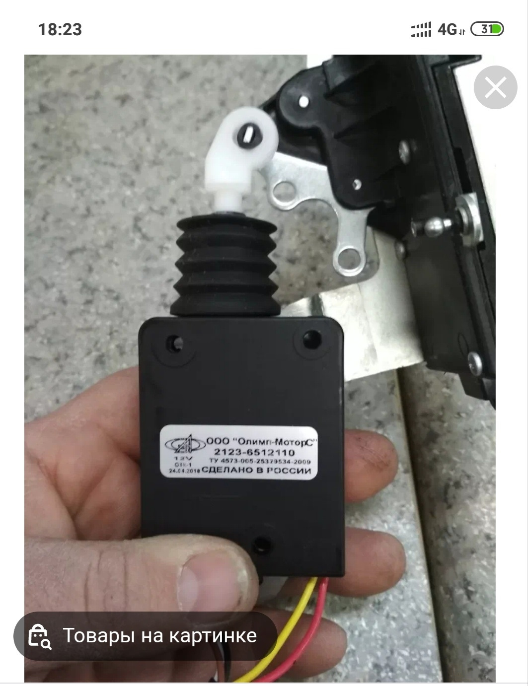

Вобщем заказал четыре в квадратном корпусе (один на водительскую и три, на остальные двери, кроме багажника). Производитель ООО Олимп Моторс, г. Димитровград. За Итэлму пока не готов шесть штук выложить.

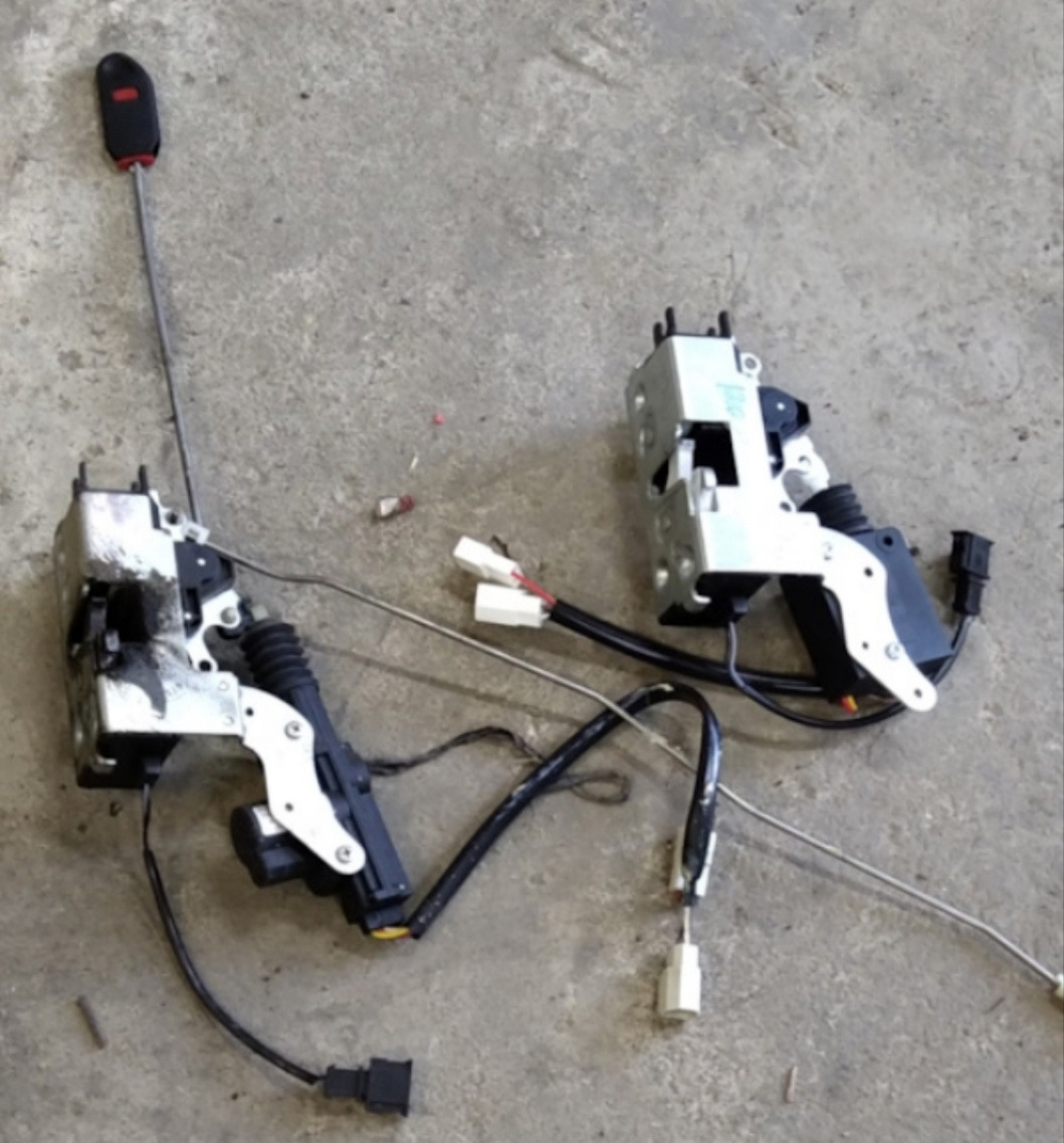

автор, возьми на переднюю дверь замок в сборе. разница по цене не велика. я сам сначала один привод купил, после чего замок в сборе. разница в 200 рублей была. менял этой зимой.

У меня 2011г., стоял с завода 21093, но так как их найти оригинал именно ителму сложновато, поставил Олимп. Пришлось 1 отверстие просверлить под него на механизме. Работает отлично, звук работы более такой чёткий, если говорить об отличиях
Действительно. На первом фото видно, что 1 отверстие просверлить нужно

Оба варианта на удачу, т.е. как повезёт. У меня Ш-Нива 2011 года выпуска, менял года через 4 или чуть более только на водительской двери на нового образца, где актуатор условно цилиндрический, работает до сих пор. Менял целиком замок. Потом микровыключатель приказал долго жить на двери багажника и оказалось, что с водительской двери замок такой же как и на двери багажника, актуаток перекинул и поставил его, все по настоящее время работает.
