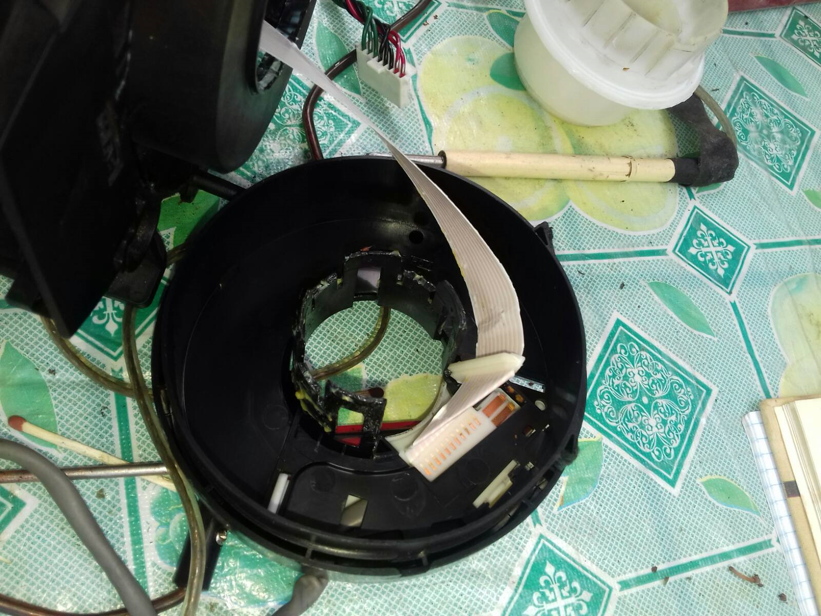

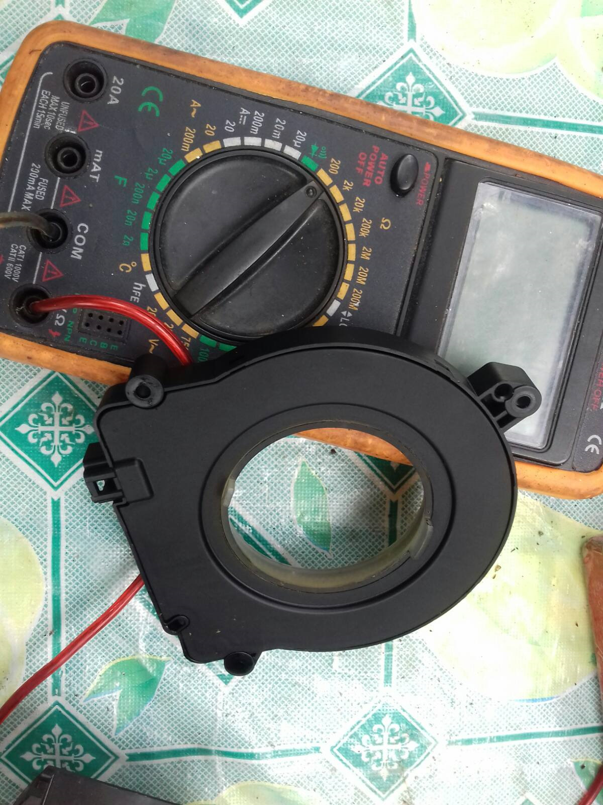

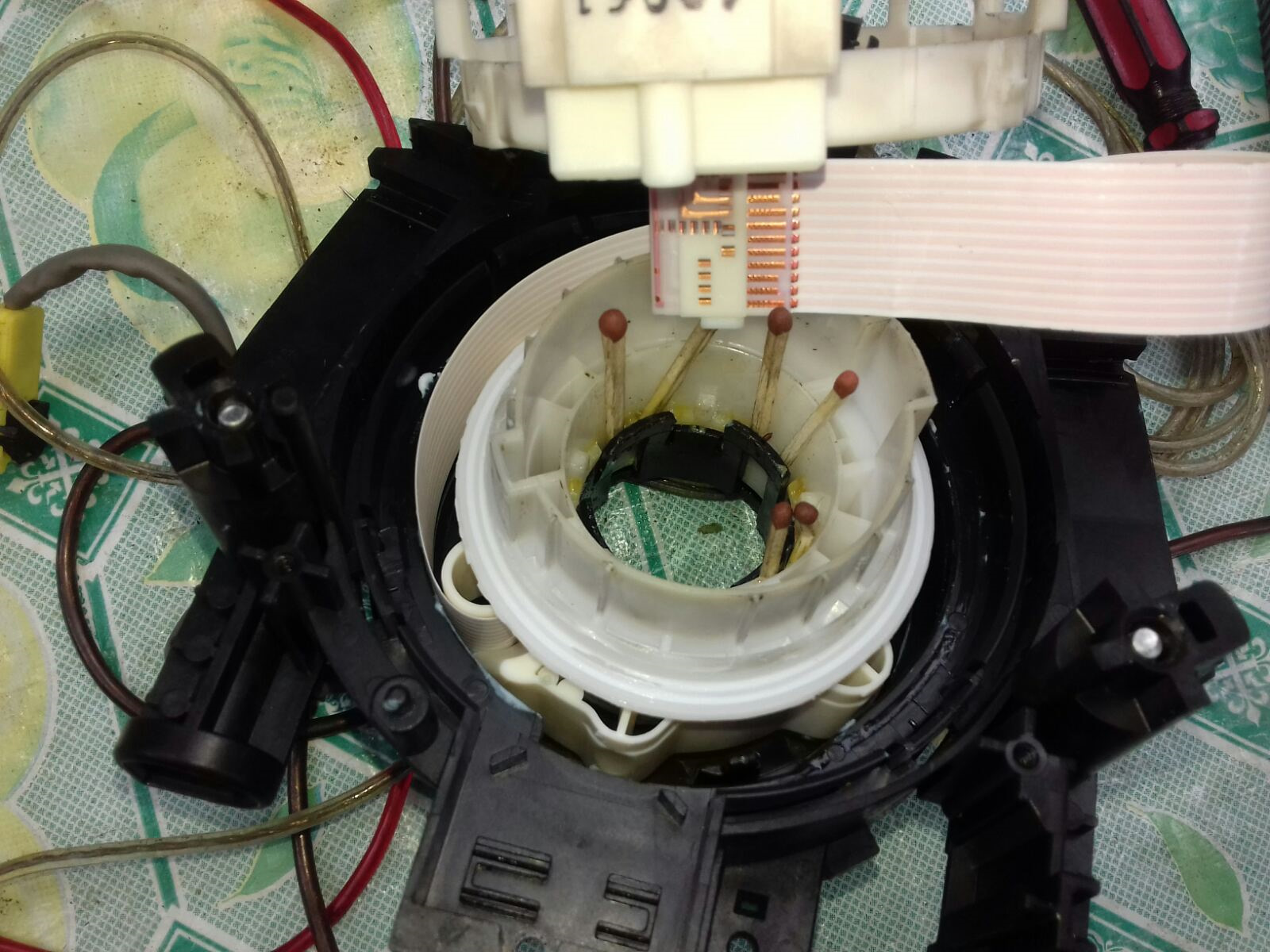

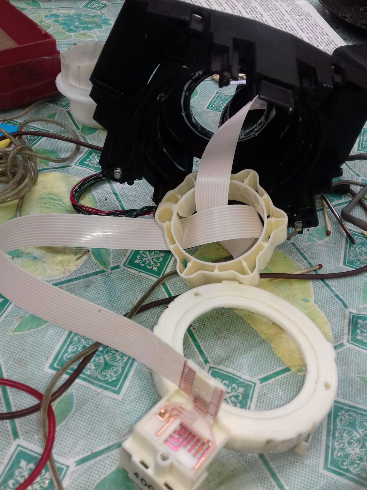

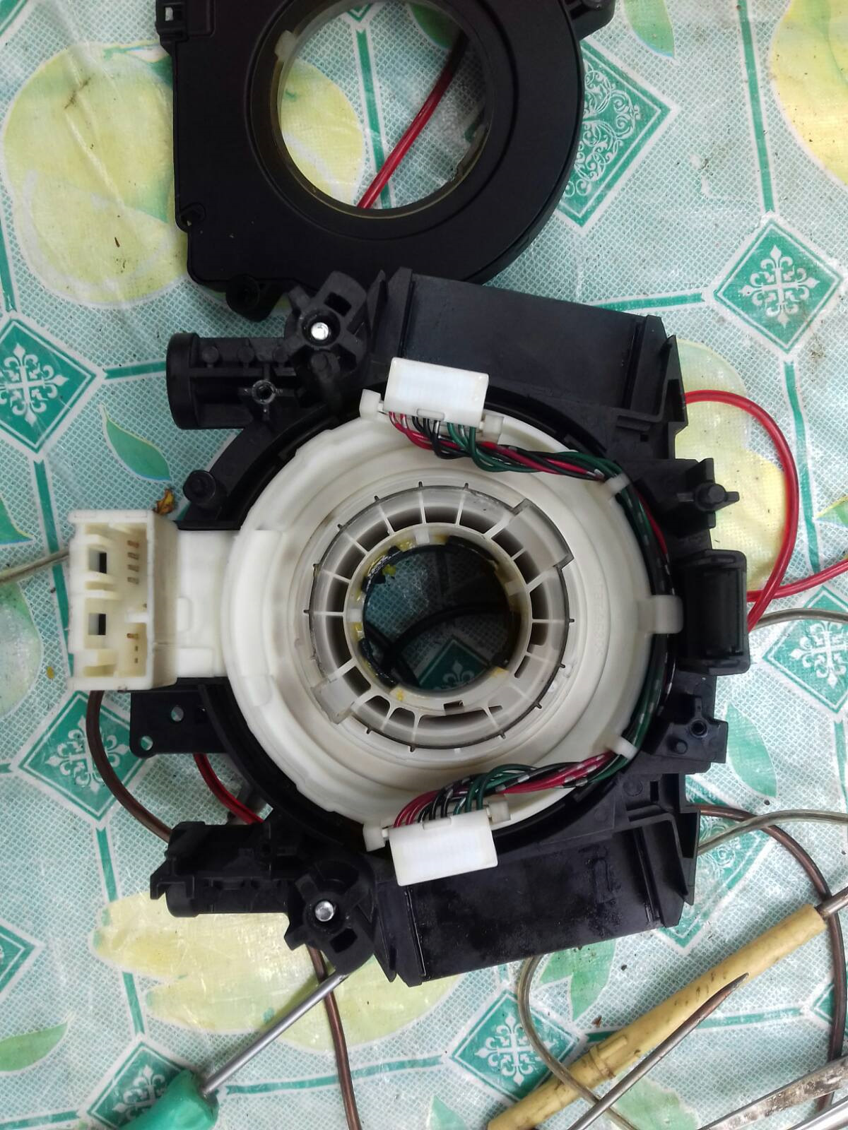

Недавно на панели приборов выскочил «беременный мужик». С помощью диагностической программы TECU3 выявлена ошибка В1049 – обрыв подушки безопасности. Мануал указывает на проверку жгутов, шлейфа и неисправность подушки безопасности. Первая разборка и проверка тестером на прозвон не выявила неисправность шлейфа. Подушка на обрыв не звонилась. После сборки ошибку сбросить не смог – она осталась активной. Интуиция подсказывала, что всё-таки проблема со шлейфом. После очередной разборки и прозвонки шлейфа уже не на обрыв, а на сопротивление оказалось, что одна дорожка шлейфа подушки имеет завышенное сопротивление. Значение не большое, но его достаточно для диагностики обрыва цепи. Хотя шлейф звонится на прозвон идеально. С помощью иголки нашел проблемное место. Зачистил и спаял. Надо сказать, что шлейф 11-пиновый, а задействованы только 10 пинов. В моём случае запасной пин оказался в обрыве. Можно было перекинуть пины и дальше пользоваться без ремонта самого шлейфа. Буду экспериментировать на сколько хватит такого ремонта, а то уж очень сильно раздражал мигающий «беременный мужик». Новый шлейф купить всегда успею. Сборка и разборка самого шлейфа – ещё тот ребус, но я его собрал. Хорошо, что старался все этапы фотографировать. После сборки и установки всё на место ошибка сама не исчезла. Пришлось сбрасывать с помощью программы TECU3. Теперь приборка радует глаз. Вот такие особенности дефектовки шлейфа и его колхозного ремонта.
