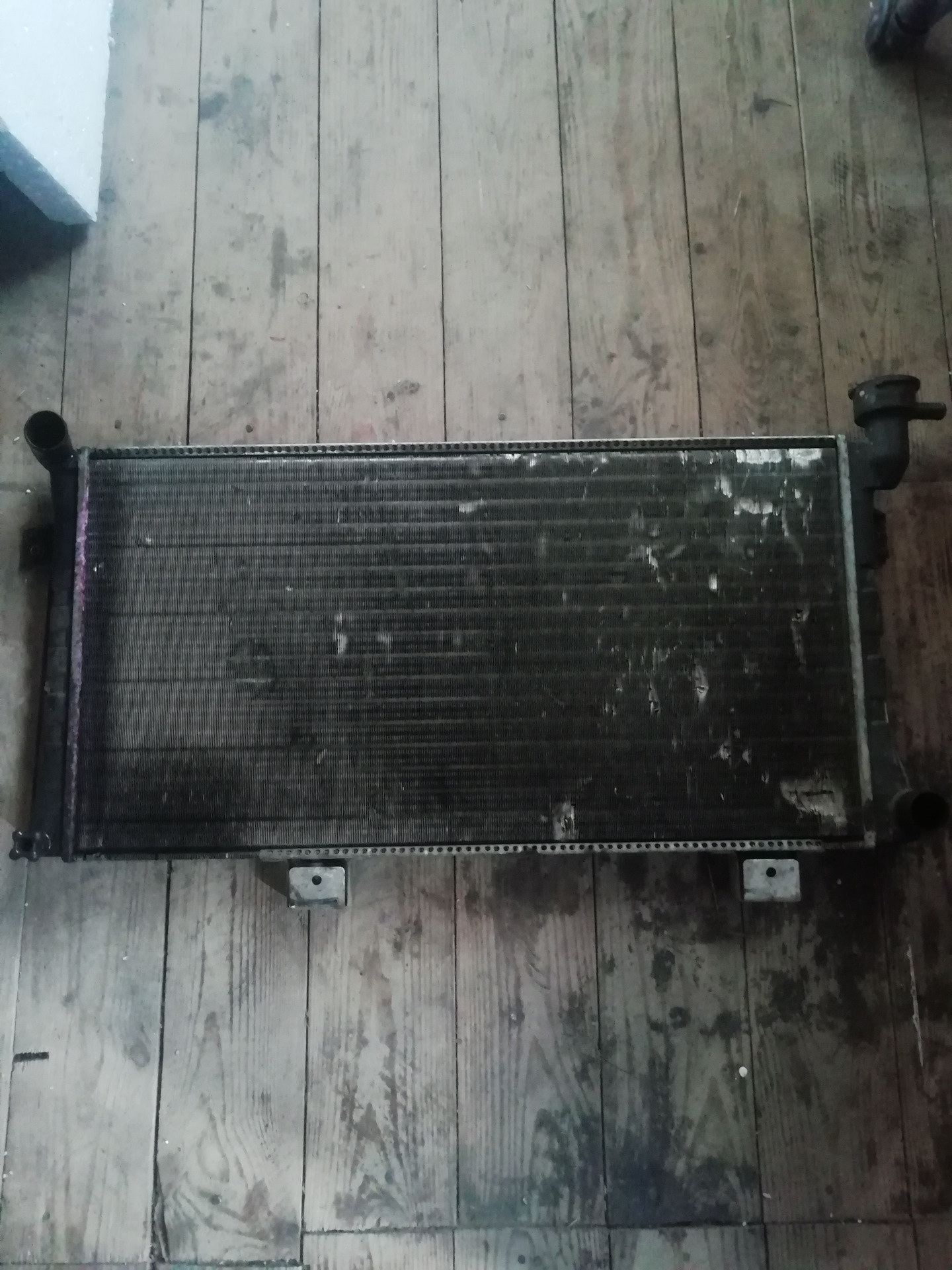

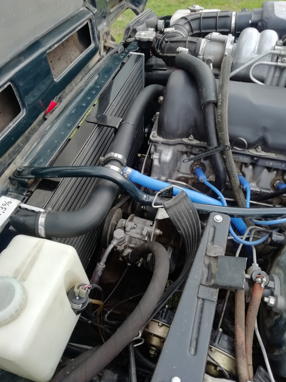

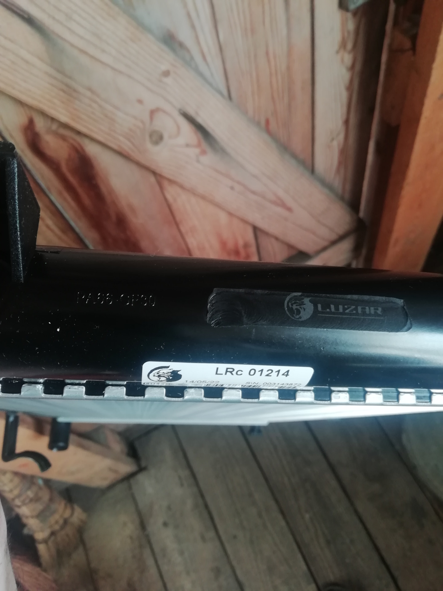

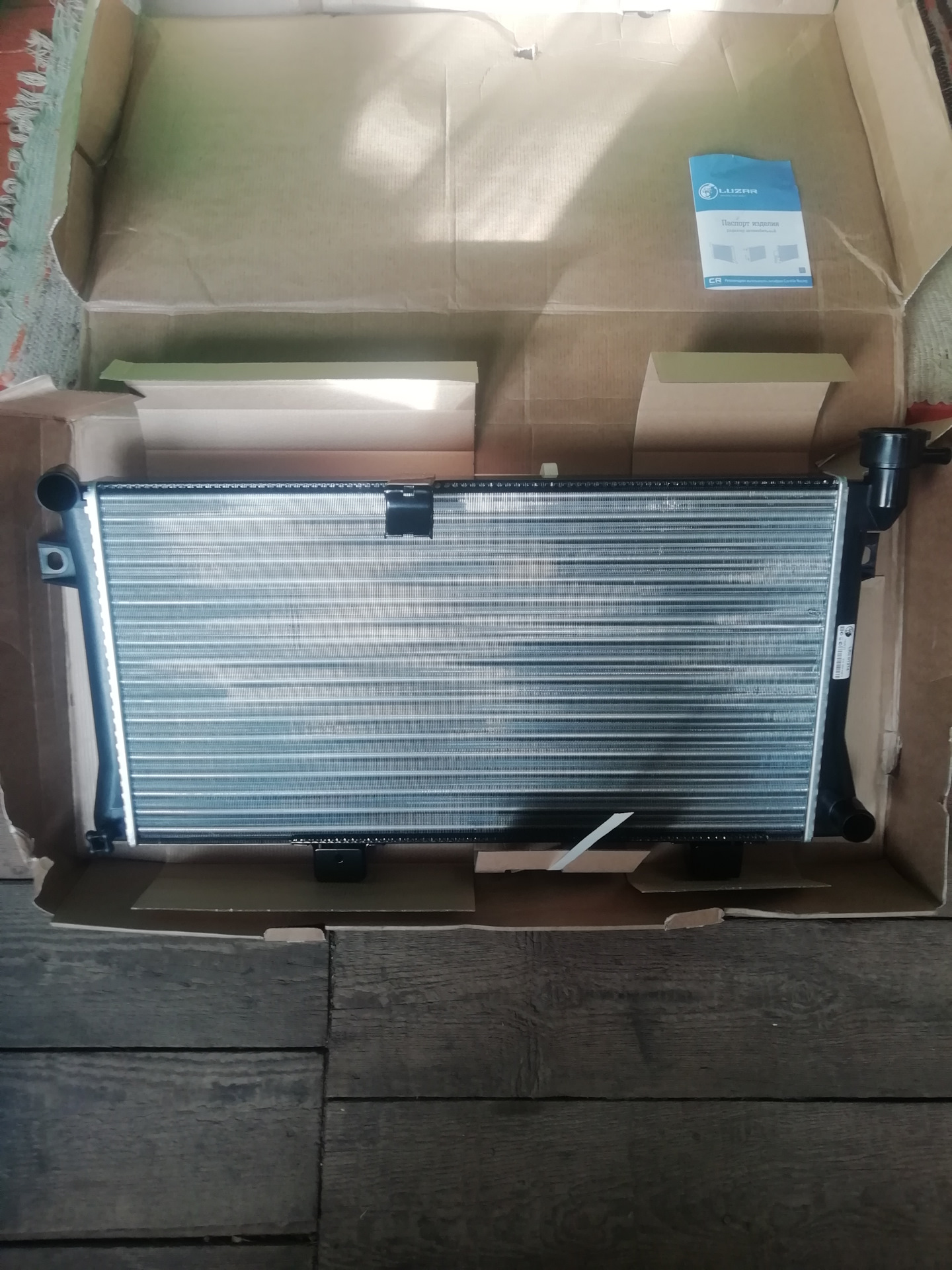

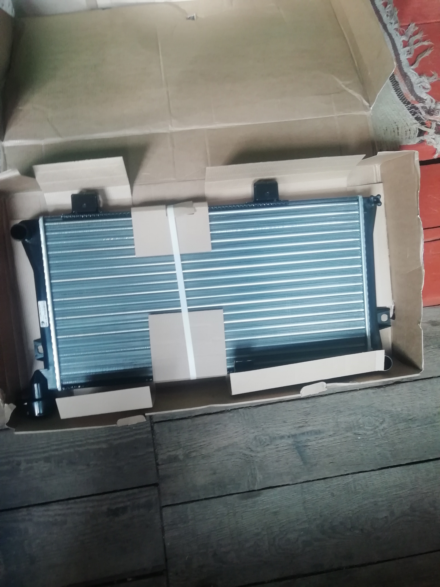

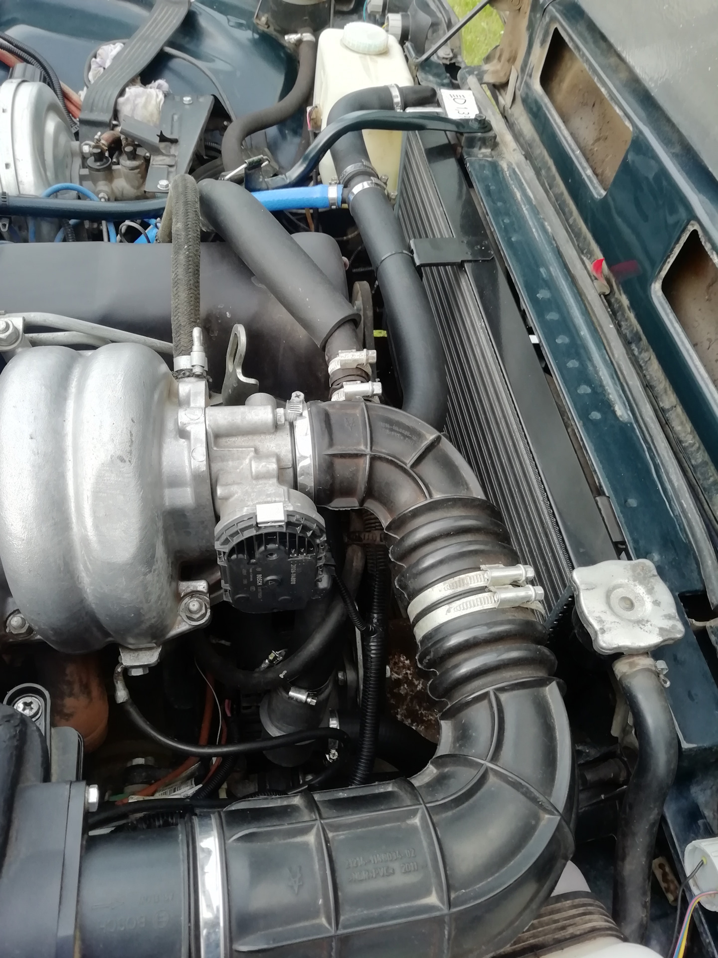

Пришел радиатор внешне выглядит качественно. Слит антифриз снял старый радиатор все патрубки так как они уже давно капали и стали жесткие купил новые обычные резиновые форварт автозапчасть. Зачистил все соединения поставил радиатор. Радиатор заказывал без держателя для патрубка, а пришел с держателем. Поставил все патрубки затянул их слегка чтоб не перетягивать, а то будут бежать залил антифриз через патрубки печки проверил все стыки где мокрило подтянул немножко завел прогрел до 80 градусов проверил еще раз стыки патрубков вроде сухо. Ещё никуда не ездил после проверю ещё раз патрубки ну и как машина будет грется.
Запчасти на фото: B12336
Запчасти на фото: LRC01214

Выкинь эти убогие червячные хомуты и поставь каленые пружинные, ссаца патрубки перестанут. На всех ипонаматях стоят и все прекрасно всегда

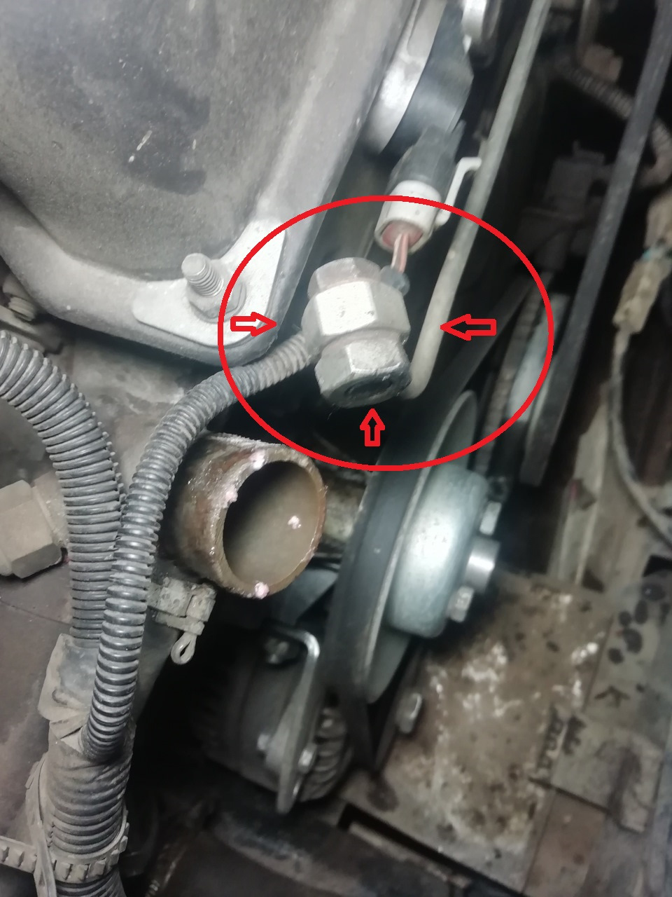

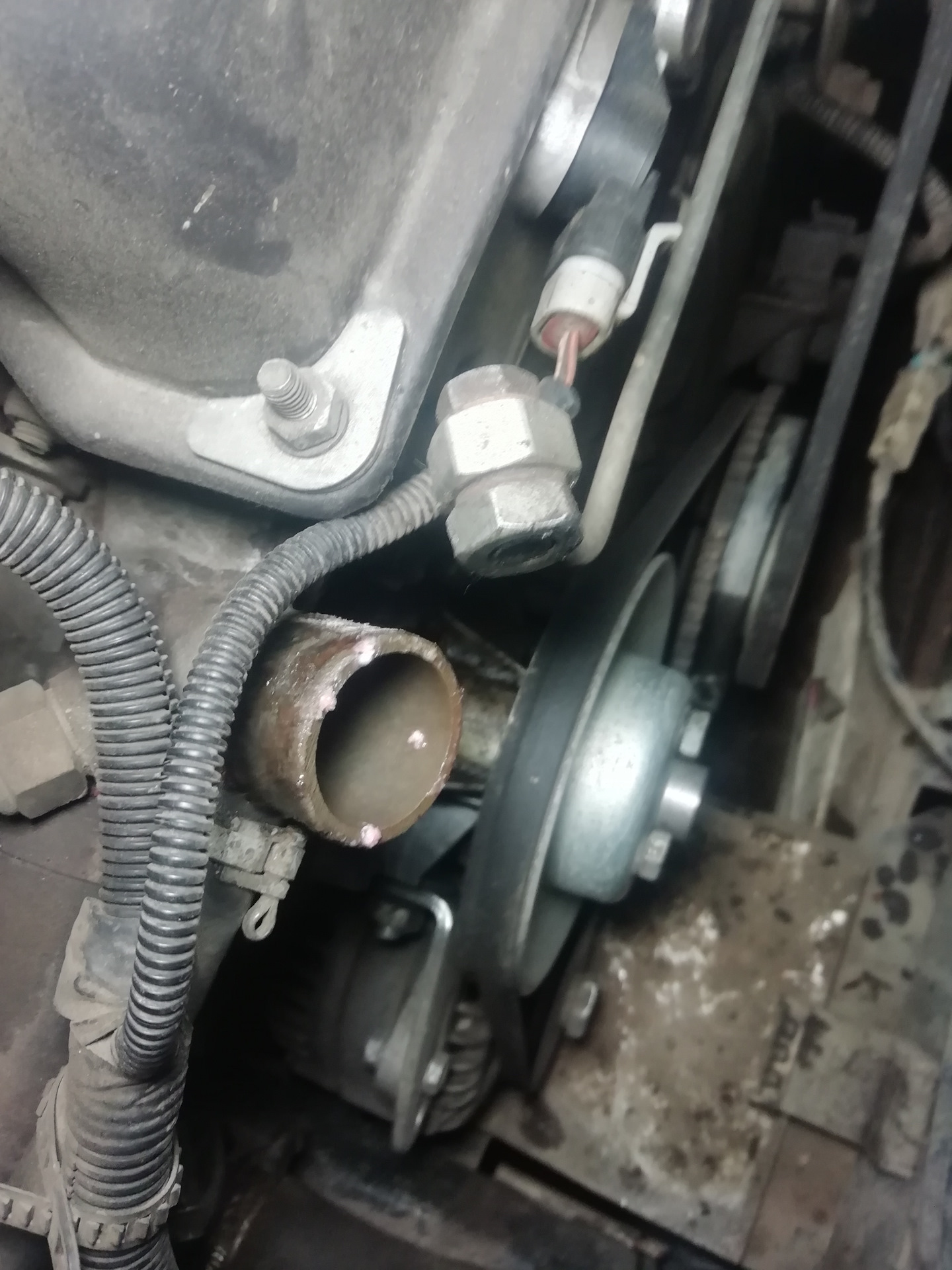

А что за болт с гайкой на фото, где помпа перед термостатом?
wiktorio
Заглушка трубки гидронатяжителя.
wiktorio
Выше сказано верно заглушка трубки гидронатяжителя
Понял, а чего не сняли её? Я так понял что натяжитель автоматический сейчас.
До меня было сделано она мне не мешает и я её не трогаю. Про натяжитель верно понимаете.
