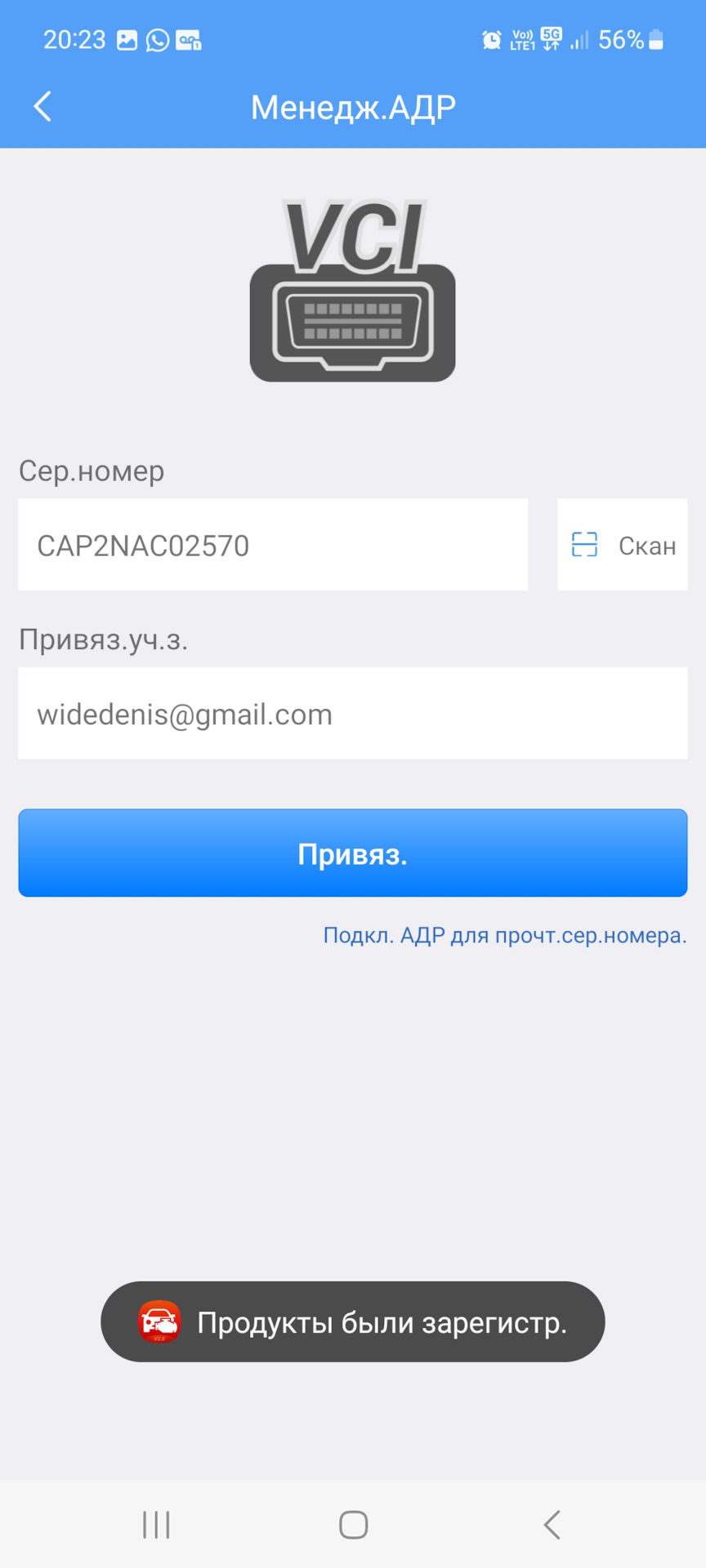

С точки зрения софта, допилено все очень хорошо, при регистрации, загрузке ни разу не споткнулся, соответственно, в голове ничего и не осталось по «особенностям» установки. Удобно реализована идентификация устройства – штрихкод на корпусе. Скачиваются две программы – обеспечивающая фукционал девайса и довольно большая с базой дынных по авто. Интерфейс очень простой
Ну и как бы подтверждение неограниченности действия.
