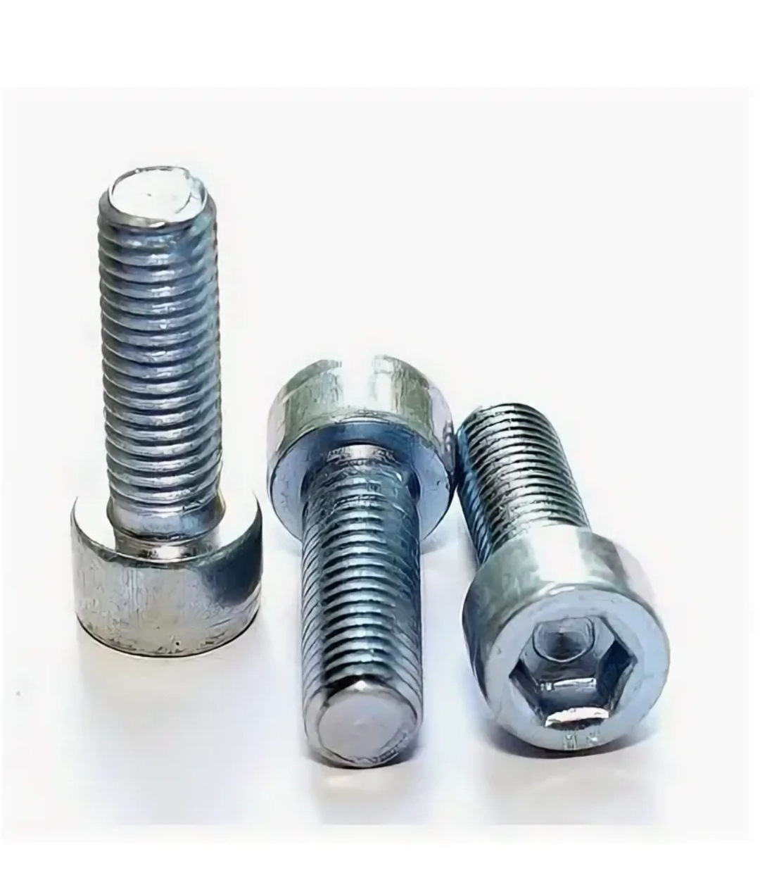

Вчера дошли руки до замены грибков на шарики в ограничителях открытия дверей.
И все бы хорошо, но на одном винте крепления ограничителя сорвал шлицы тораксом Т40, так и оставил в половина открученном состоянии.
Посмотрел сколько стоит Новый винт болт — оригинал 1564 руб на Автодок.
Аналог от Лада тоже не дешев 876
Запчасти на фото: 7703006357
Запчасти на фото: 7703006295
Собственно вопрос, как открутить и может кто знает аналог по вменяемой цене, где приобрести?😉
Заране благодарен за информацию.
Знаю 3 года назад его покупали по цене до 200 руб, а вот теперь — однако!

Чтобы открутить советую хорошо погреться строительным феном. Фиксатор от температуры размягчиться и перестанет держать, после этого легко открутится. Я обнаружил, когда сверлить сорванный болт стал, он нагрелся, пошёл дым и легко вырубился руками
Магазин "Метизы" любые болты есть. Всё резьбовые соединения придерживаются стандарта DIN. Даже если будет чуть отличаться не страшно, возьми 2 оба поменяй. Просто приходишь, показываешь болт продавцу и он подбирает. Это не касается моторных болтов, гаек, шпилек-тут всё индивидуально. А крепёж, не проблема.

У меня три болта норм открутились. Один болт пришлось пневмо гайковёртом с хорошей битой торекс, а не китай*овном. Потом завернул обычные болты на М8, без всяких фиксаторов, Стоят пару лет и не куда не делись. Хотя товарищ принёс оригинальные с ВАЗа, но так и не поменял, всё лень, да и зачем, если обычные за 10 руб всё ОК
Понятно, откручивал хорошим торксом, три нормально один на половину открутил и он встал(((
Крути дальше, должен открутиться
Уже сорвал шлицы
Езжай на сто нормальное, там пневмо, они ударные, открутят
Не смогли, завтра со сваркой будут пробовать
"Шведки" Ещё никто не отменял😊проблема видимо в фиксатора резьбы

Открутил китайскими ключами, вращал вперед, чуть назад и так несколько раз. Все ок.

Сейчас зашёл в автомагазин и Купил оригинал за 60 руб, осталось выкрутить

В магазине простой болт с внутренним шестигранником.
Шаг основной М8×1,25. Длину подберёте.

Чтобы открутить надо забить торкс большего диаметра или через резинку. Насчёт аналогов хз. Может в магазине метизов глянуть. Там не такой уж силовой узел, чтобы сильно заморачиваться насчёт этого винта. Можно найти под головку, а не под торкс.
