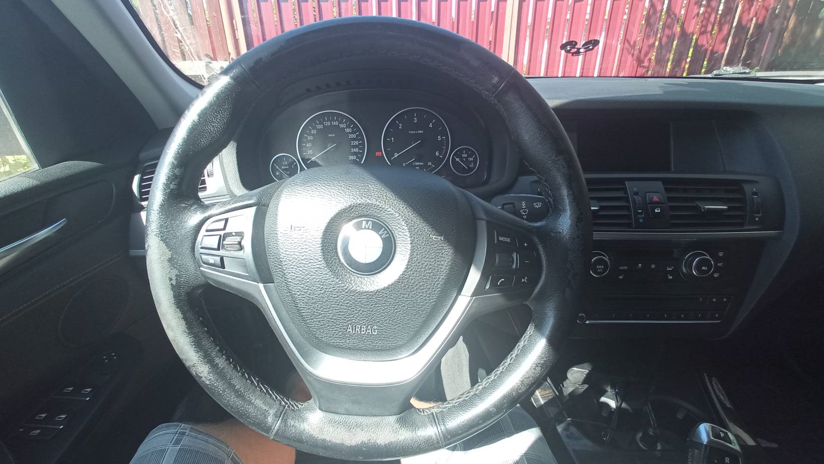

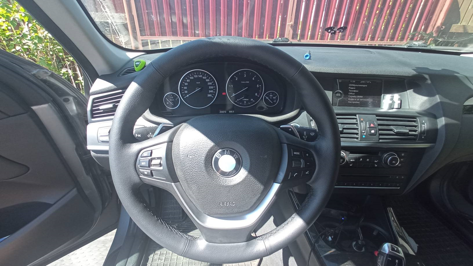

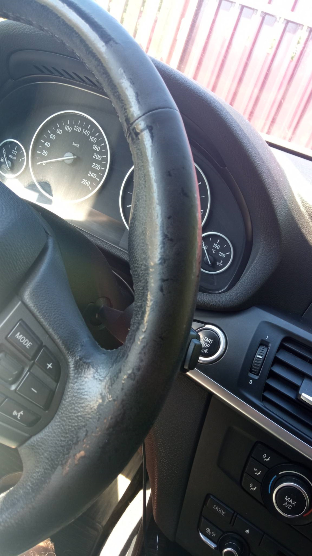

Наконец таки я созрел на замену руля. Еще при покупке машины пять лет назад руль был ободранным, на скорость оно не влияет, поэтому как-то не до этого. Вообще подумывал перешить, но попробуй найди хорошего мастера, а выкинуть 7-10 тр за непонятный результат не хотелось.
Поискал рули на авито, в Петербурге вообще нет ничего интересного, а вот в Москве нашел идеальный вариант руля — руль (обод) был снят с новой машины в связи с тем, что был установлен М-руль. Но возникла трудность — продавец не хотел отправлять авитодоставкой, только перевод 100% в качестве предоплаты. Рисково. Да и непонятно, как так руль с новой машины, ведь они не выпускаются уже давно. В итоге договорился со знакомым, чтобы он съездил в Москве к человеку, посмотрел оригинальность и новизну руля, а затем отправил бы мне. Всё получилось идеально.
Руль ДО.
Руль после.
Эстетический восторг.

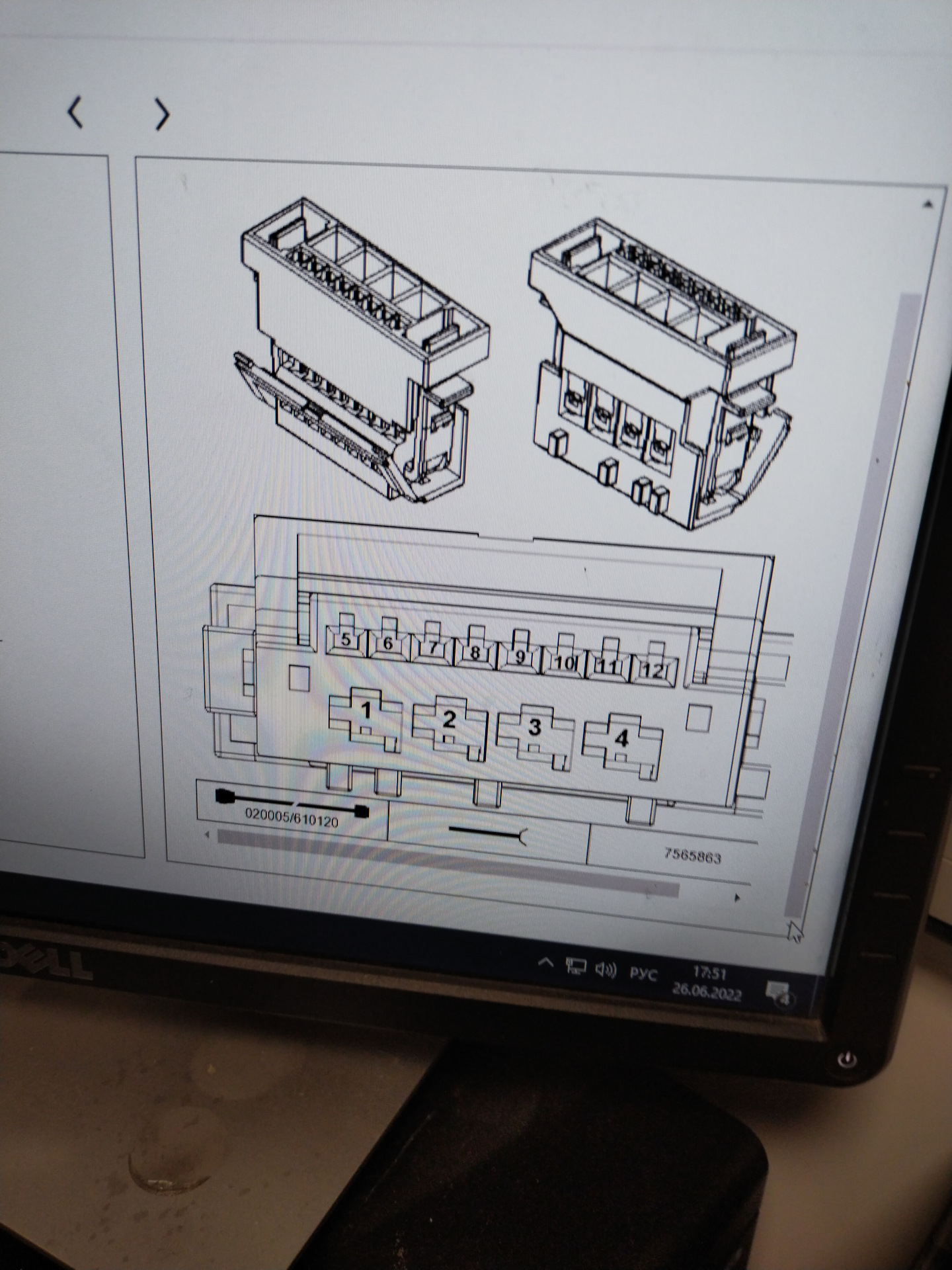

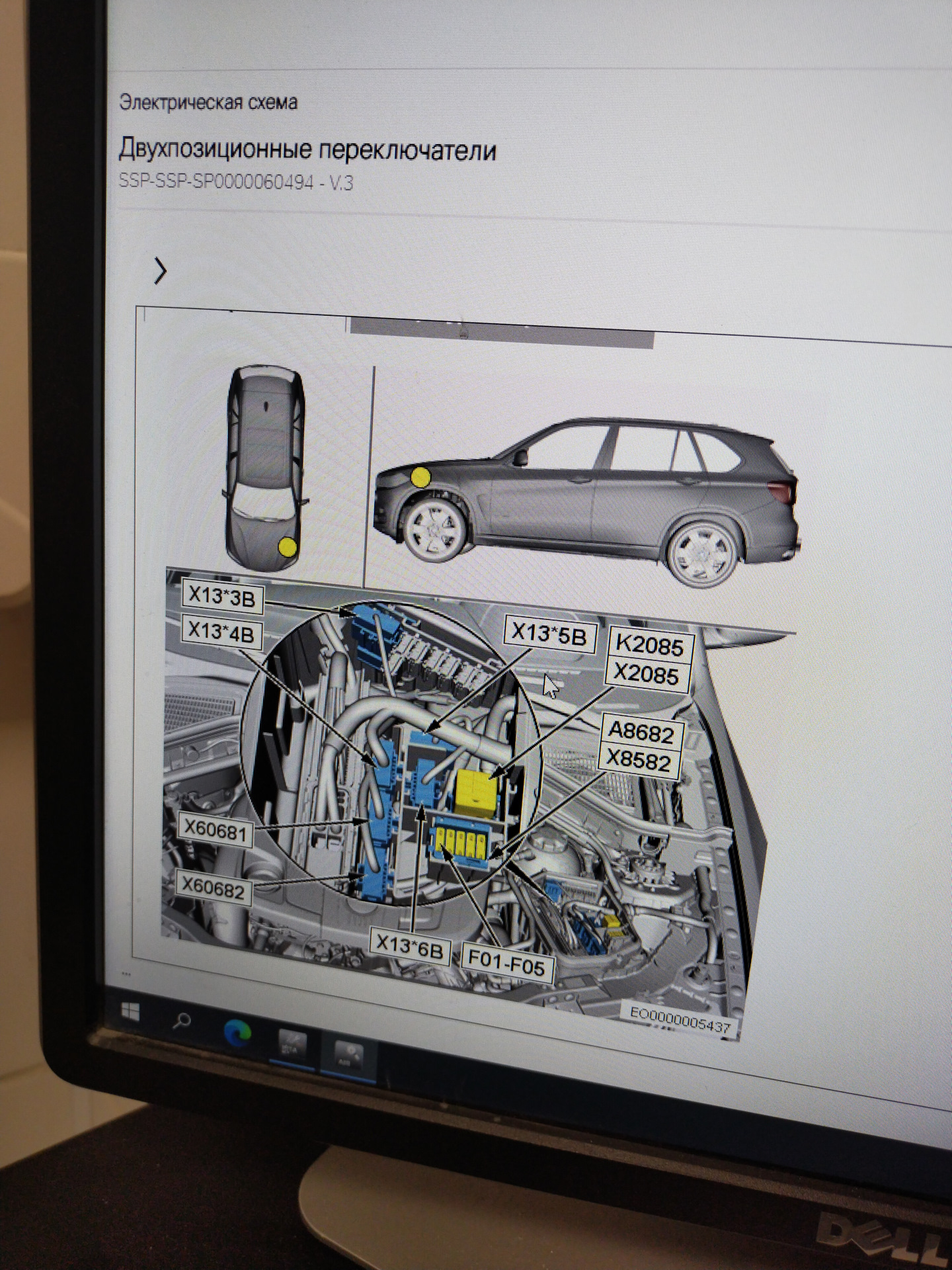

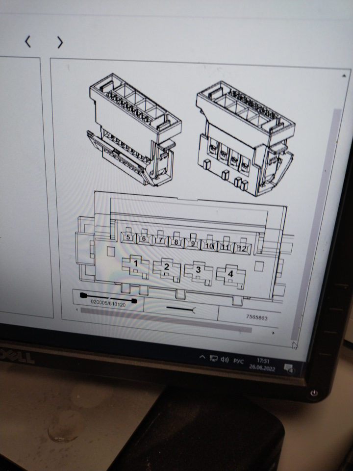

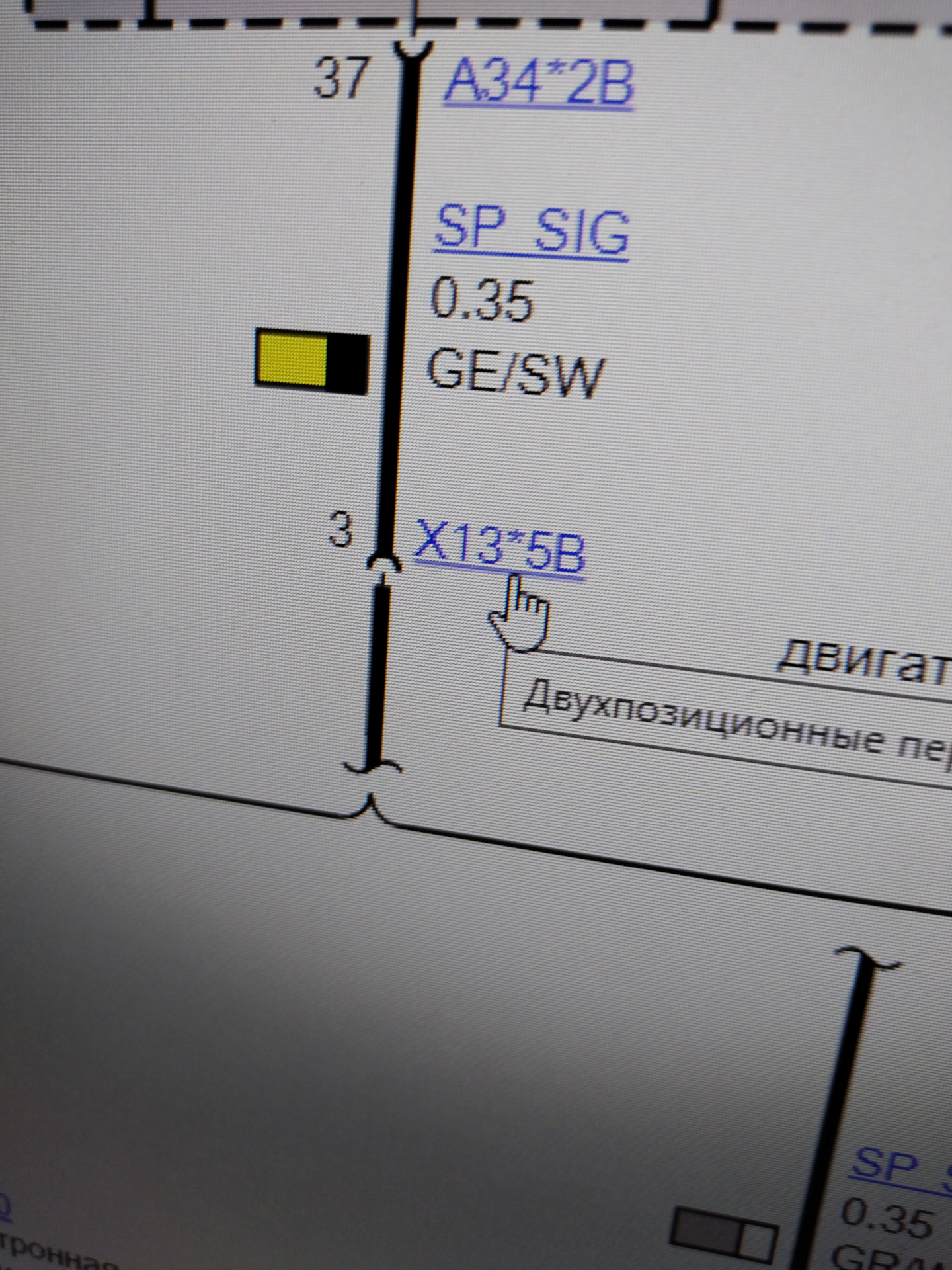

Но есть вопрос, как заставить работать лепестки? В биммеркоде не нашел активацию 2ТЕ, вдруг всё таки хай проводка стоит, и оно начнет переключать… А так походу нужно тянуть провод. Может кто-нибудь такое делал с фотоотчетом?

Вот www.drive2.ru/l/611512634314854418/
Толя делал не так давно
Некислый объем работ. Похоже нужно искать специалиста.
На ресте проще, до КПП тянуть проводку не надо.
Чую подключение лепестков дороже руля обойдётся.
Это смотря за сколько руль взяли ))
Monoblok1

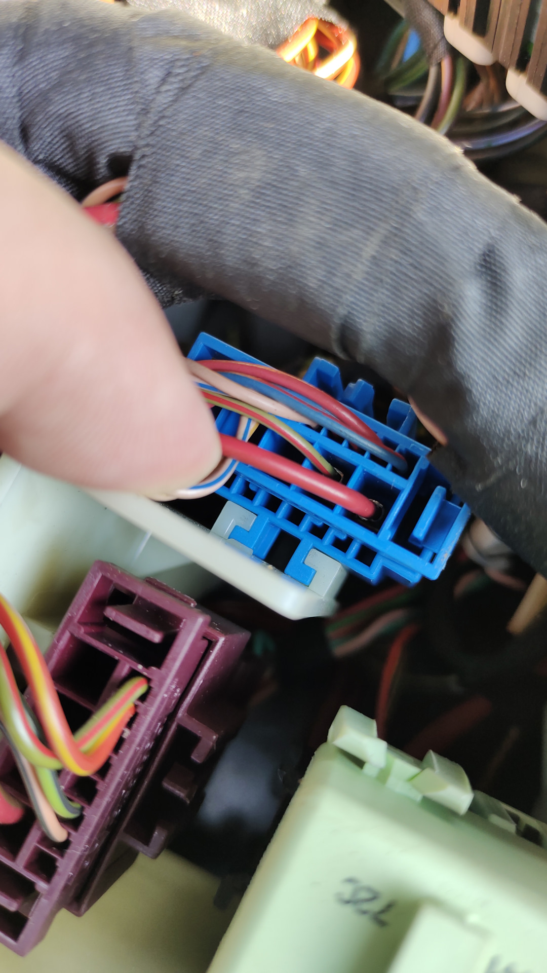

Как раз надо
Я на своем делал и на авто коллеги. В обоих случаях проводка от КПП была. У меня конец 15 го, а у коллеги 14й год
Как проверить наличие проводки от акпп?
Разъем синего цвета . Контакт номер 3
Авто под рукой нет.
masterovoj
masterovoj
Получается есть проводок от АКПП?
А что в итоге то? Справился? В разъеме вроде как раз нет нужных проводов
В итоге не стал подключать лепестки. Чисто декоративный элемент.
Monoblok1
Ну вот у Толи рест и проводки от акпп не было
Может быть бензин ?
У толи тридцатка дизель 🤷♂️
Ну я даже не знаю, что и предположить. У меня были две машины и все ок.
Запишем в загадки )
Ну бмв конструктор 😁 но рест безусловно дооснащать гораздо легче. А самые тугие это глубокий дорест 10-11 год. Там труба. В идеале надо все блоки менять 😁
Вот уж да. До 12 го года брать авто конечно ещё то удовольствие. Если 3d так 258 сил, если 2d так дооснощать очень дорого получается. 13 -14 оптимал и цена и комплектации бывают не плохими.
Да там каждый год по сути был рестайлинг. Это внешне в 14 переделали. По блокам каждый год отличия. Причём нормальные.
Провод тянуть.
