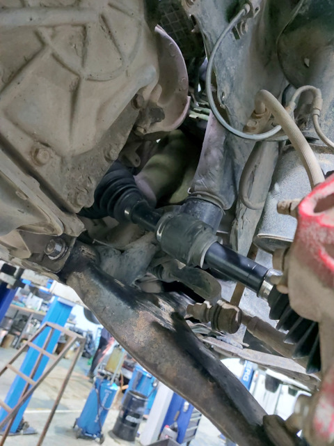

Как писал вот тут при отпускании сцепления на 2-ой передачи раздавался сильный "бум". А так в ближайшее время в планах накатать множко-множко километров, в том числе и по Швейцарии, а сломаться там не хочется, то решил уже вопрос взять и порешать.
Проблема решения вопроса осложняется тем, что найти хороший сервис для Тойоты в Праге- это нормальный такой квест. К примеру, возле дома сказали, что это всё коробка и они бы туда не лезли. По наводке дорогого товарища Krolyk поехал в сервис, где он обслуживает свой Mini.
После осмотра парни в сервисе приговорили правый привод (как и предполагал Den4ik42 в посте выше) и передние сайлент-блоки. К моему удивлению, обнаружились подтёки тормозухи в правом заднем тормозе, хотя в октябре их ещё не было.
Как в Чехии обстоят дела с правым передним приводом на бензин 2.0 в 147 сил? Они обстоят точно так же, как и с тросом МКПП для данного двигателя. Он есть в наличии примерно… Нигде. А там где есть, так только оригинал и по 810 евро. При этом привода для дизеля (сюрприз-сюрприз!) или бензина 1.8 в наличии есть. В общем, в автосервисе заморочились поиском неоригинала, который нашёлся по 300 евро в Германии. Все бы хорошо, но этот неоригинал ехал из Германии 10 (десять !) дней. УжОс.
Заодно в сервисе попросил что-нибудь сделать с плавающими холостыми оборотами, послушать подвывания коробки и проверить подтыкание 2-ой передачи.
Обороты- после чтения ошибок компуктетом там нашлась какая-то одинокая застарелая ошибка. Последний раз ошибки сбрасывали официалы 2 года назад (горжусь собой! ))) )
Коробка- вердикт- всё нормально, туда лезть не надо. Но как по мне так скорее сносно, но не нормально.
Что получилось в результате? Адский ад с сильным "бумом" и дёрганьем на подъёме на 2-ой передаче ушёл. "Бум" на включении 2-ой передачи почти исчез. Иногда остался при быстром выключении сцепления. Наверное, всё-таки коробас. В общем, пока что сойдёт.
Дальше уже буду поступать по принципу "когда убьют, тогда и приходите" т.е. когда что-то отвалится. А то я уже подозреваю, что просто пытаюсь из пожилой дамы снова сделать девочку, а то, что имеем на данный момент на самом деле норма в её возрасте )))
