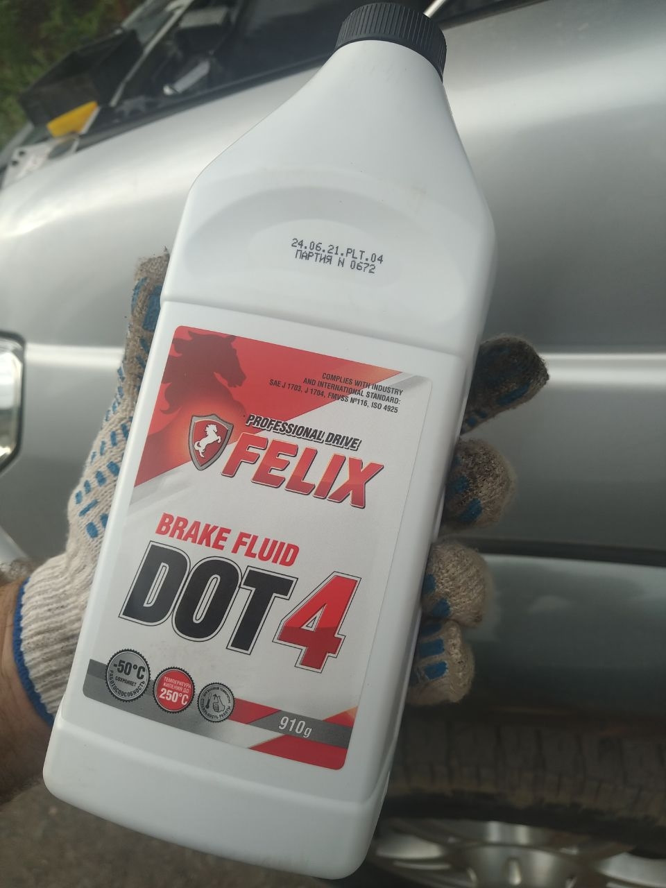

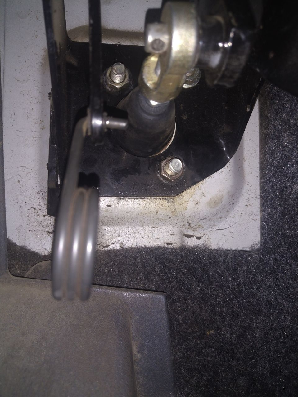

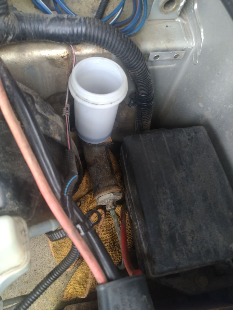

Здравствуйте! После покупки патра, проехал буквально 15 км. столкнулся с такой проблемой — остановился, заглушил машину, сходил в магаз. Прихожу, пытаюсь на нейтралку поставить — фиг. Ну ладно, со сцепой выжатой запущу — машина начинает ехать. Да чё за ?! Первые мысли " я попал на замену корзины, диск может п… гаркнул и т.д. и т.п." Полез под него, ничего не висит, не торчит, инородных предметов не видно — уже хорошо. Задрал капот …О! Фигасе, гидравлическое сцепление ( после десятки с ее тросиком ) дичь неведомая))). Жижа в бачке на месте, но горячее всё хоть вешайся. Минут 15 постоял и о чудо, самоналадка. Через дня 3 та же песня, потом через неделю. Начал курить форумы, БЖ. Оказывается я не один такой. Сегодня в жару опять все повторилось. Ради эксперимента я решил полить гцс прохладной водой, и да…педаль оживала. Значит либо перепускает, либо стоит пластиковый поршень который ведёт от перегрева. Разбирать его не было желания и времени, поэтому заехал в ближайший магазин и купил новый главный цилиндр, и литрушку тормозухи на замену и прозапас. Цилиндры были только фирмы keno, короче бери и не выеживайся!
Собираем все обратно.
Прокачивал с женой вдвоем, ноги она покачала)). Штуцер на рабочем цилиндре откручивал раз 10. Пузырей нет, но блин педаль какая-то, не докачаная что-ли. Раза 3 качнешь вроде жесче становится. Какое-то смазанное впечатление после замены, но педаль полностью за весь день не провалилась ни разу.
P.S. Утром залез под капот, увидел течь из-под штуцера трубки, ещё немного подтянул.

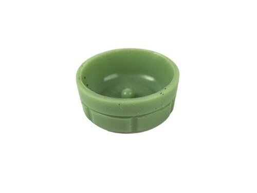

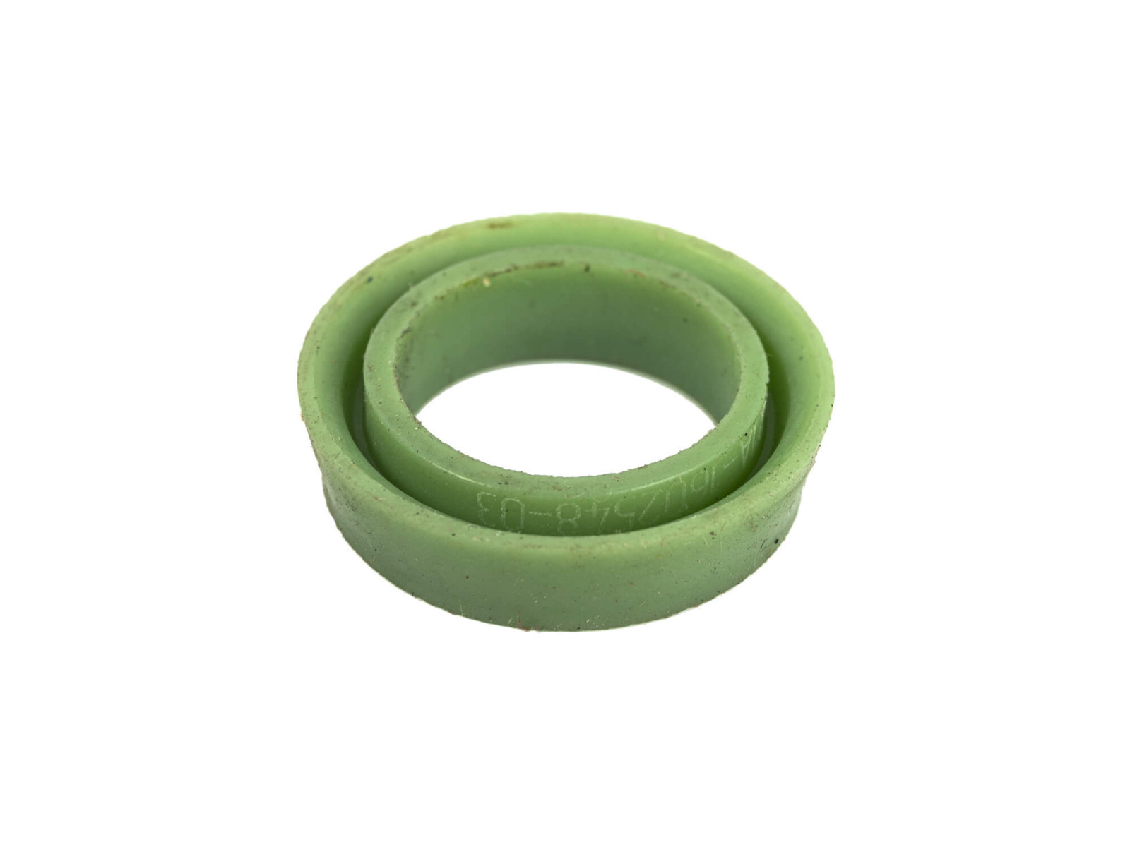

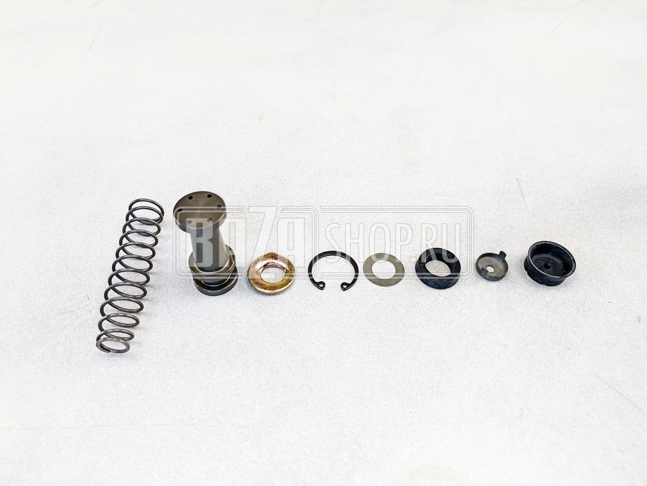

Стоял пластиковый, его от нагрева походу и вело, поставил металлический. Полностью ремкомплект другой, и манжеты отдельно докупил, там вся внутрянка другая теперь стоит.
Здравствуйте как исправили ситуацию с нагревом, или после замены гцс больше проблема не проявлялась? Просто такая же проблема, но гцс походу меняли . Как ходит этот кено?
Здравствуйте, после замены 4 года отходил и та же проблема с Кено началась. Перебрал старый цилиндр заменив кишки на вторкаучуковые манжеты, пока 3 месяца тьфу тьфу.
А поршень там какой стоит? Зеркало цилиндра нормальное было?
