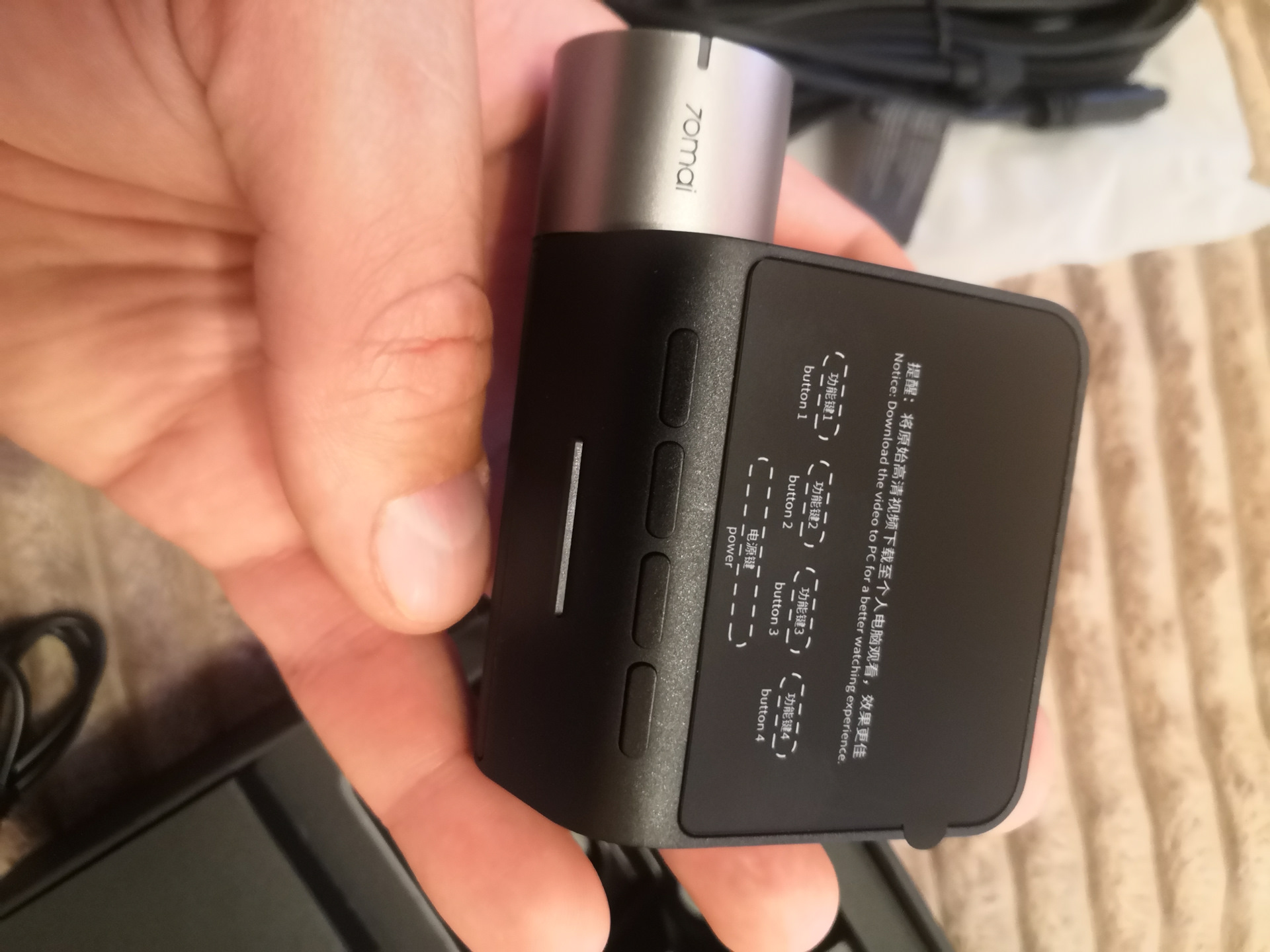

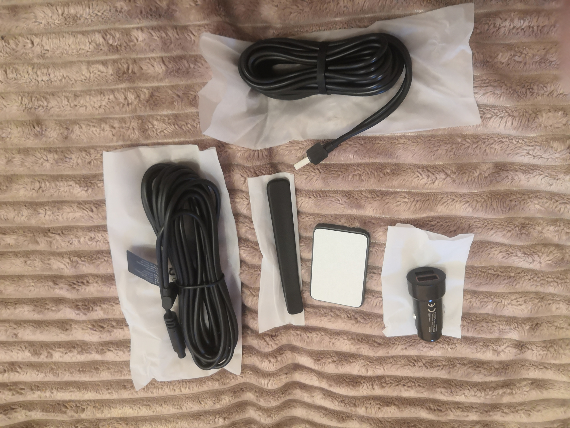

Решил прикупить видеорегистратор взамен Mio (отличный был регистратор)
Выбор пал на 70mai Dash Cam A500S + 70mai Rear Cam (от xiaomi), комплект был приобретён на a.aliexpress.com/_DDg5lUF/.
Характеристики:
1. Процессор Novatek NT96580
2. Разрешение 2592x1944 + задняя камера FullHD (1920 × 1080). Кодек H.265, 30 fps, (соотношение сторон 4:3)
3. Датчик изображения Sony IMX335, 5 MП, диапазон диафрагмы: F1.8 (2 стекл. + 4 пластик. линзы)
4. GPS встроенный (отображение скорости и координат на видео)
5. Нет синхронизации времени по GPS
6. Экран: 2" IPS (480*360)
7. Поддержка карт памяти MicroSD 32Гб — 256Гб (минимум U1(UHS-1) 10 класс)
8. WiFi-соединение 2.4GHz
9. Голосового управления нет
10. Технологии DeFog ("антитуман") и WDR
11. Датчик удара
12. Датчика движения "НЕТ"
13. Парковочный режим (по датчику удара, доступен только при подключении спец. кабеля для парковочного режима "70mai hardware kit")

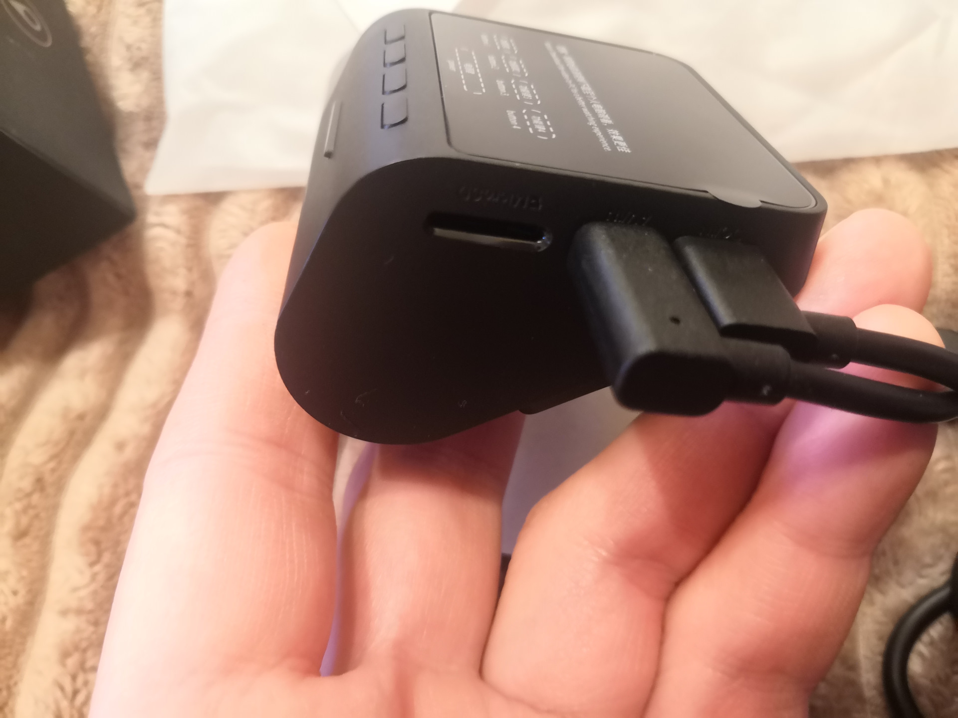

14. Аккумулятор 500mAh Li-Ion Battery
15. Разъем Micro USB, напряжение 5V 2А, длина кабеля 3,5 метра
16. Размеры (Д x Ш x В): 87.5 x 53.0 x 18.20 мм
Дополнительные характеристики (возможности):
1. Система ADAS — предупреждение о съезде с полосы, предупреждение о столкновении спереди, предупреждение о начале движения транспорта впереди.
2. Матрица Sony с углом 140°.
3. Возможность соединения к телефону через оригинальное приложение для настроек и быстрого скачивания видео.
4. Сохранение неперезаписываемого видео.
5. Встроенный датчик удара.
6. Парковочные режим. "Возможно прикупить дополнительный кабель для подключения («70mai Hardware Kit»)", но я решил подключить к сигнализации ( при срабатывании сигнализации, включается регистратор и идет запись).
Думаю, что этого более чем достаточно для регистратора + 1 за указанную ниже стоимость😊.

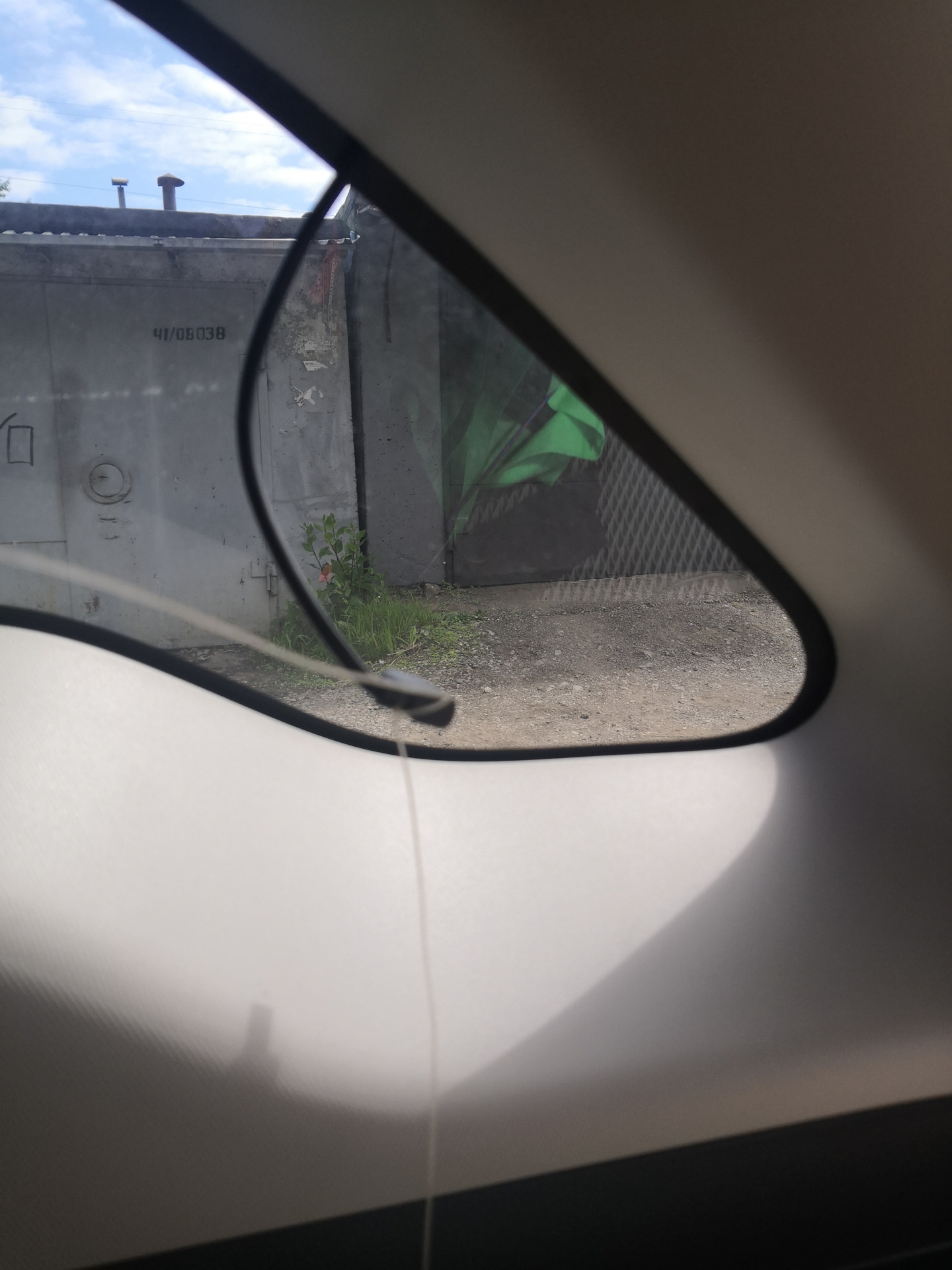

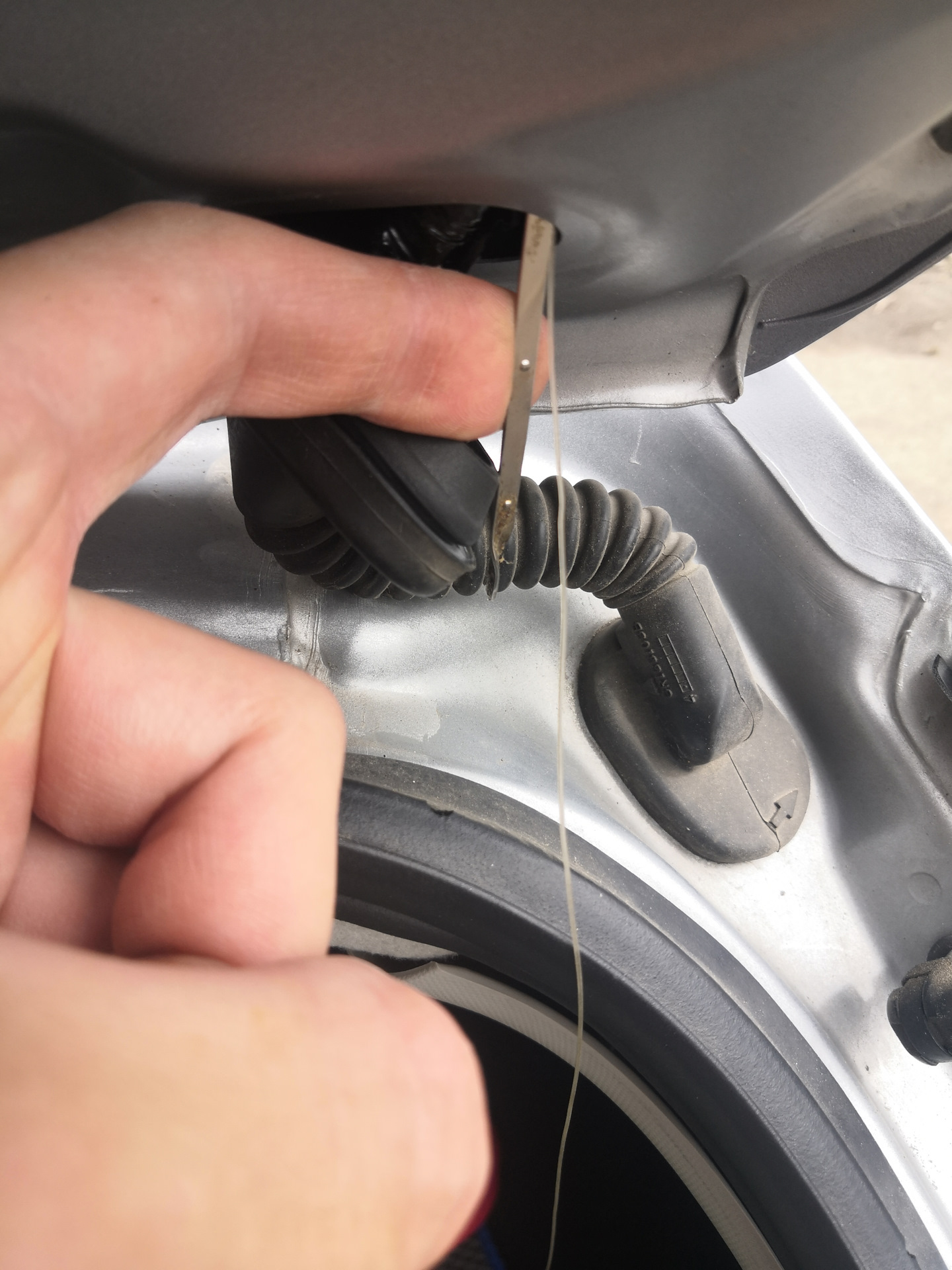

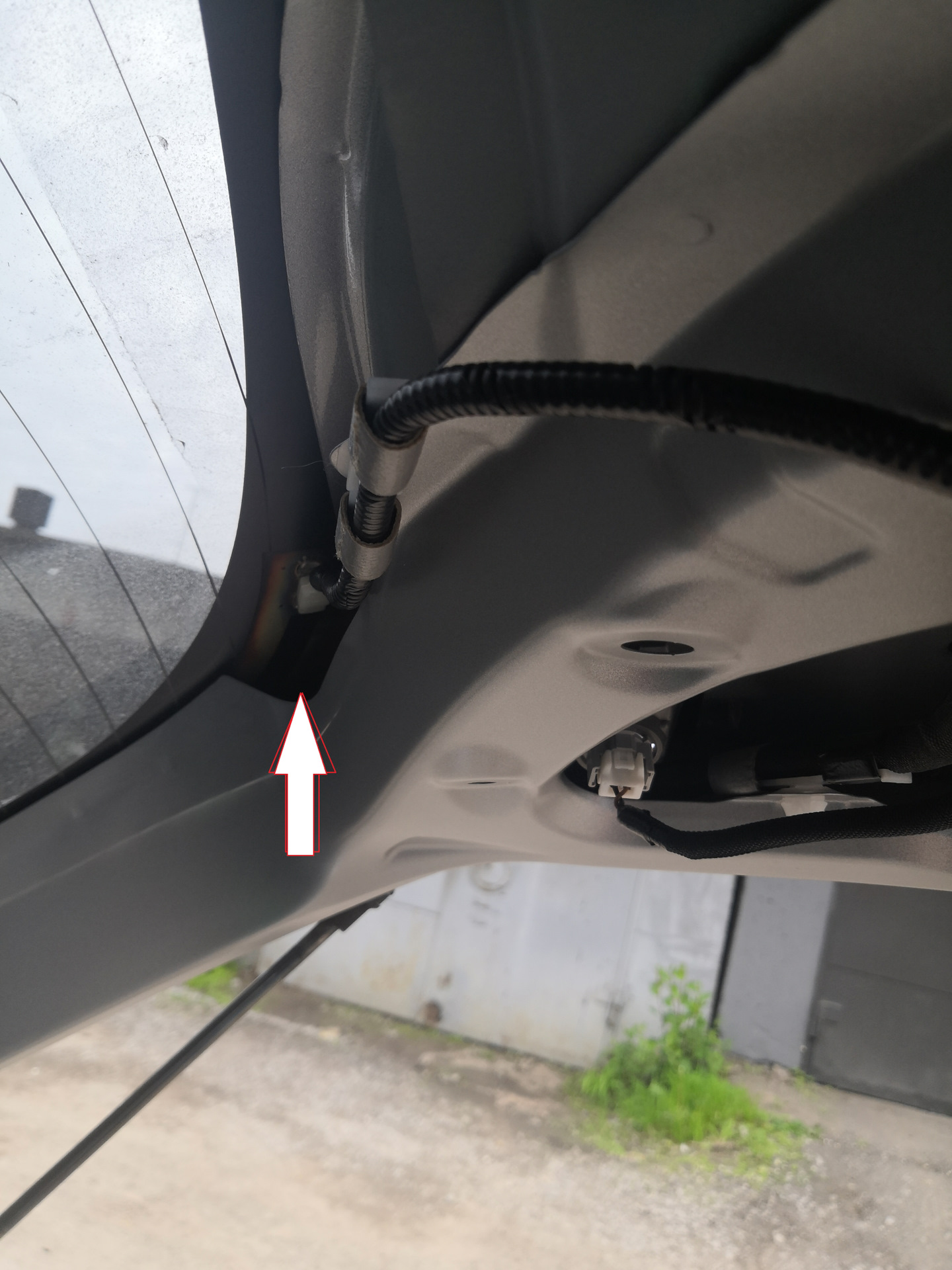

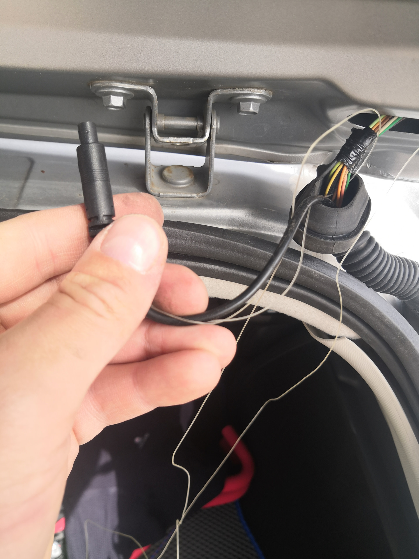

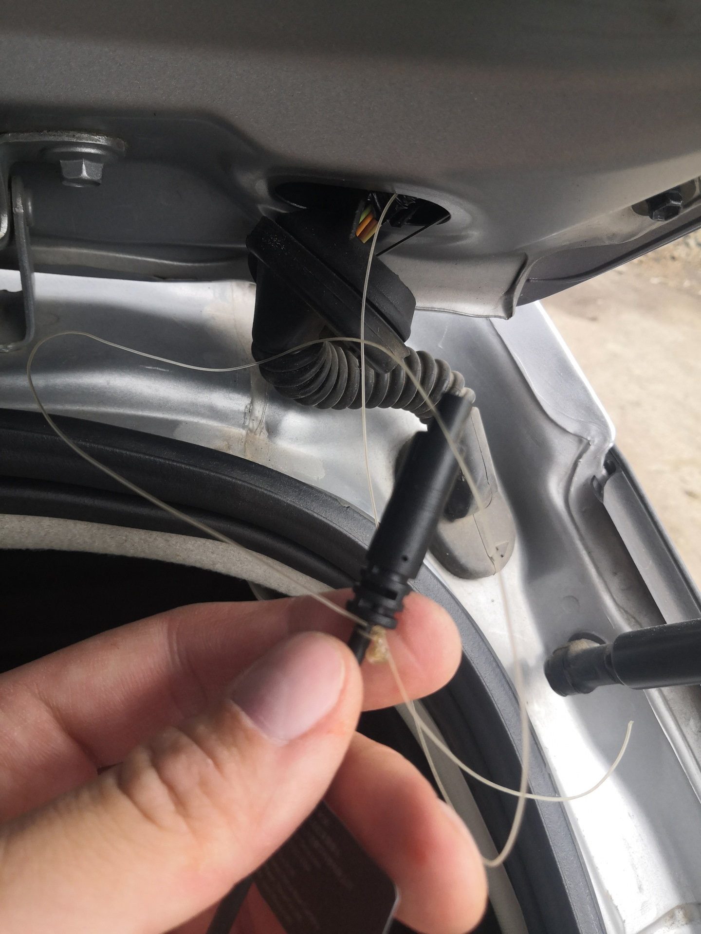

Далее приступаем к установке заднего регистратора (геморрой еще тот)

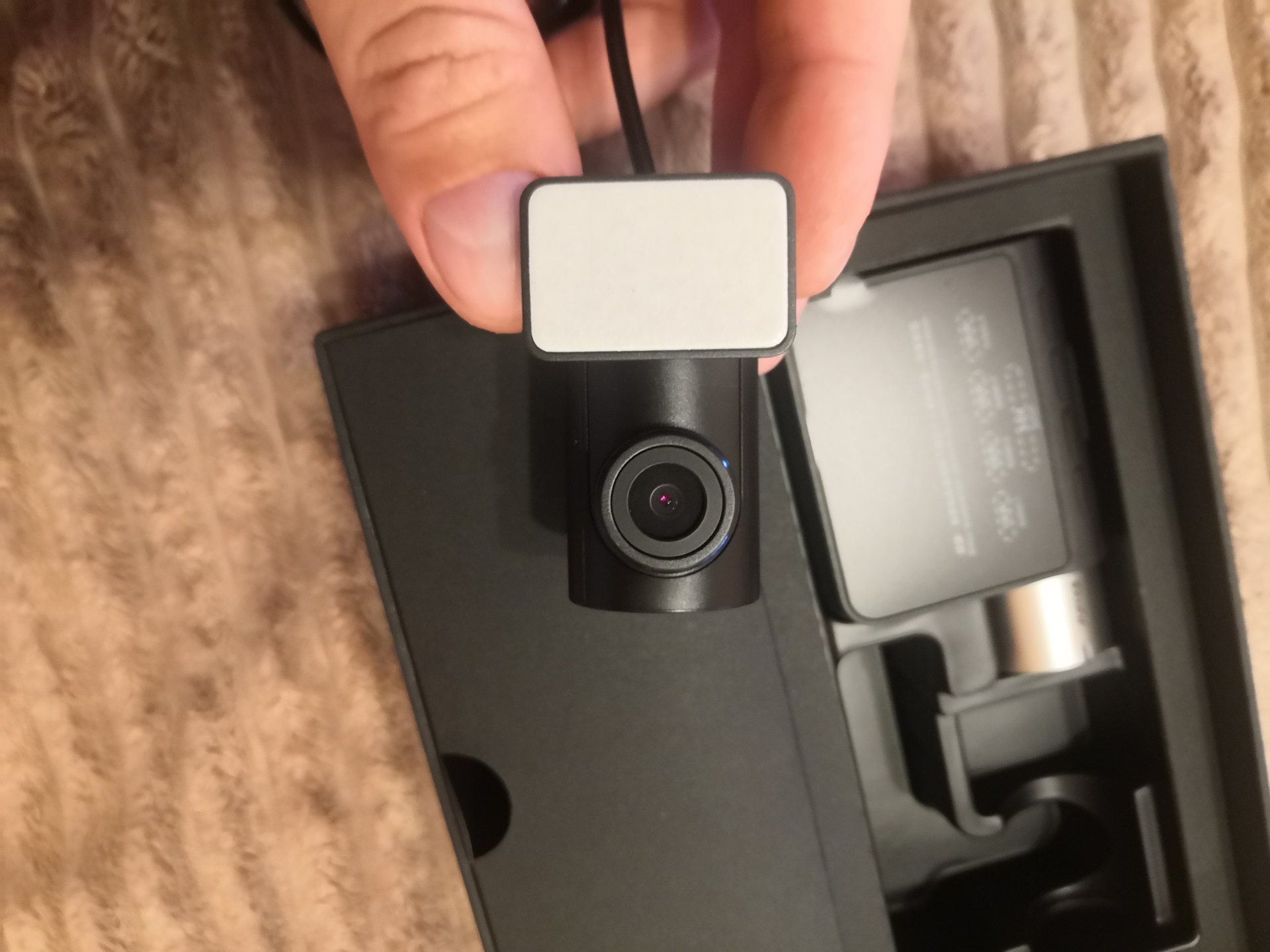

плёнка идёт для приклеивания ?
обязательно. 2 шт для каждого регистратора
приклеил без неё, думаю криминала не будет
Дело в другом, стекло не нужно шкаблить от скотча. А так конечно кто как хочет
Главное, поставить регистратор так, чтобы камера оказалась в зоне работы дворников.
Я первый раз не учел этого и пришлось переделывать.
Хорошо в комплекте есть вторая пленка.
