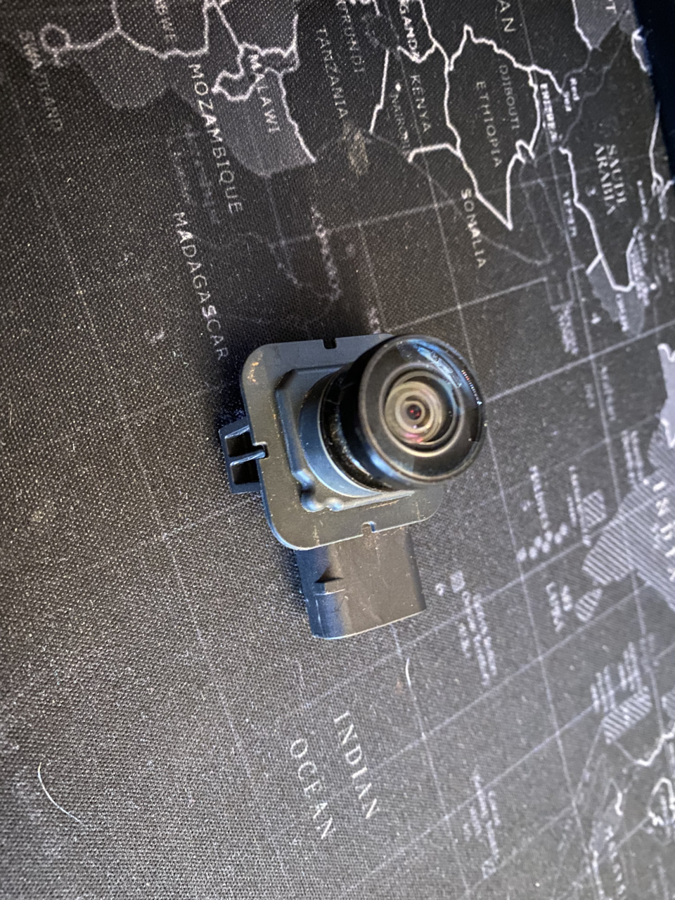

1. Камера заднего вида.
Устанавливалась с завода отдельной опцией за 15 тыс. руб. Долго изучал цены на необходимые комплектующие. В итоге в очередной раз мониторя цены на з/ч, случайно нашел кронштейн камеры заднего вида 2017 года в Emex по адекватной цене 765 руб. Нашел в Euroauto камеру заднего вида, по приемлемой цене в 6500 руб.
Ну и так как решено было устанавливать своими силами, то для облегчения работы и отсутствия колхозинга была заказана проводка салонная и двери багажника у Дениса BezzzPaniki, за что ему отдельное спасибо! Не раз выручает готовыми решениями.
Итого имеем следующий наборчик:
— Камера GJ5T-14G490-AE финис не знаю, искал по этому инженернику, так как камеру рест на фокус универсал днем с огнем не найти по адекватной цене.
— Крепеж BM51-19H421-AB финис 1747479
— Проводка двери багажника и салонная, так как в комплектации Sync edition польной проводки под камеру не оказалось, несмотря на то что под keyless была.
— бархотка, распиновыватель, стяжки и предохранитель на 5А.
На просторах драйва нашел координаты штатного расположения камеры на вагоне. Центр камеры стоит в 13.5 см от края кнопки багажника и в 17 см от нижнего угла сабли. Сама камера смотрит по оси автомобиля назад.

Распиновка разъема камеры:
1 пин — + после зажигания — взял с F31 RJB третий снизу слева (они с F29 на одной шине), так как с F29 по штатной схеме питание уходит на польный С237 и через желтую перемычку возвращается уже на камеру. Можно было попросить Дениса сделать провод питания на С237, но когда я это понял, было уже поздно.
5 пин — земля — под болт массы задних фонарей.
2 пин — лин шина — ведется в 32 пин польного разъема бсм С2280B (он же С2) (коричневый большой)
4 пин — + видео — ведется в 35 пин разъема С237
3 пин — — видео — ведется в 34 пин разъема С237
6 пин — экран видео, ведется в 33 пин разъема С237
Торпедная часть проводки у меня есть, так как при установке Keyless менял весь торпедный жгут на самый максимальный.
С BCM все понятно — воткнул в разъем нужный пин и все.
С С237 тоже все понятно — воткнул в разъем нужный пин и все.
С RJB как всегда геморрой. Чтобы допиновать ответную часть F31 нужно его полностью разобрать. Геморрой, но зато на питание камеры отдельный предохранитель на 5 А и подключение максимально близко соответствует штатному.
Ну и самое сложное проложить жгут проводки двери багажника. На пути встречаются 2 резиновые гофры, через которые нужно протащить все 6 проводов камеры. Поэтому один из разъемов камеры нужно распиновывать.

Далее взял UCDS и приступил к активации всего этого.
— Прошил камеру в центральном конфиге.
#99 Камера заднего вида — 02 With Park Assist Camera, Accessory Only
— Прошил камеру в директ конфиге модуля APIM
DE00 Rear camera — FNA RVC present
— Поправил директ конфиг BCM, так как у меня стояло управление линиями камеры по CAN, а нужно управление по LIN.
DE00 RVC type — RVC lin connection
— SAS уже было активировано (без этого линии не крутились бы на видео).
DE00 SAS — SAS available
На всякий случай сделал еще раз процедуру конфигурации камеры заднего вида в сервисных операциях, через UCDS. Точно нужно делать для новых камер, но я просто перестраховался.
Сбросил все модули в которых делал изменения, сбросил все ошибки. Ошибок нет, значит можно тестировать и радоваться новой удобной фишке. Теперь можно уверенно прижиматься ближе не боясь зацепить кого нибудь.
