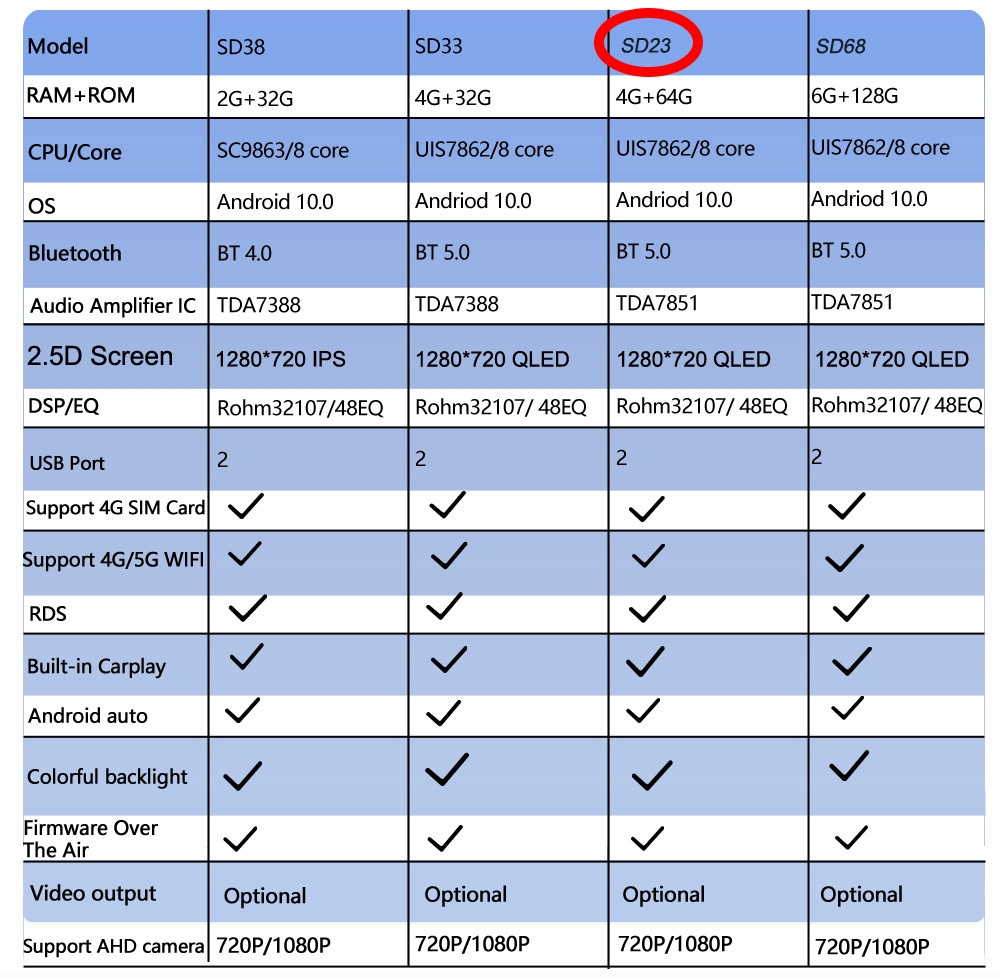

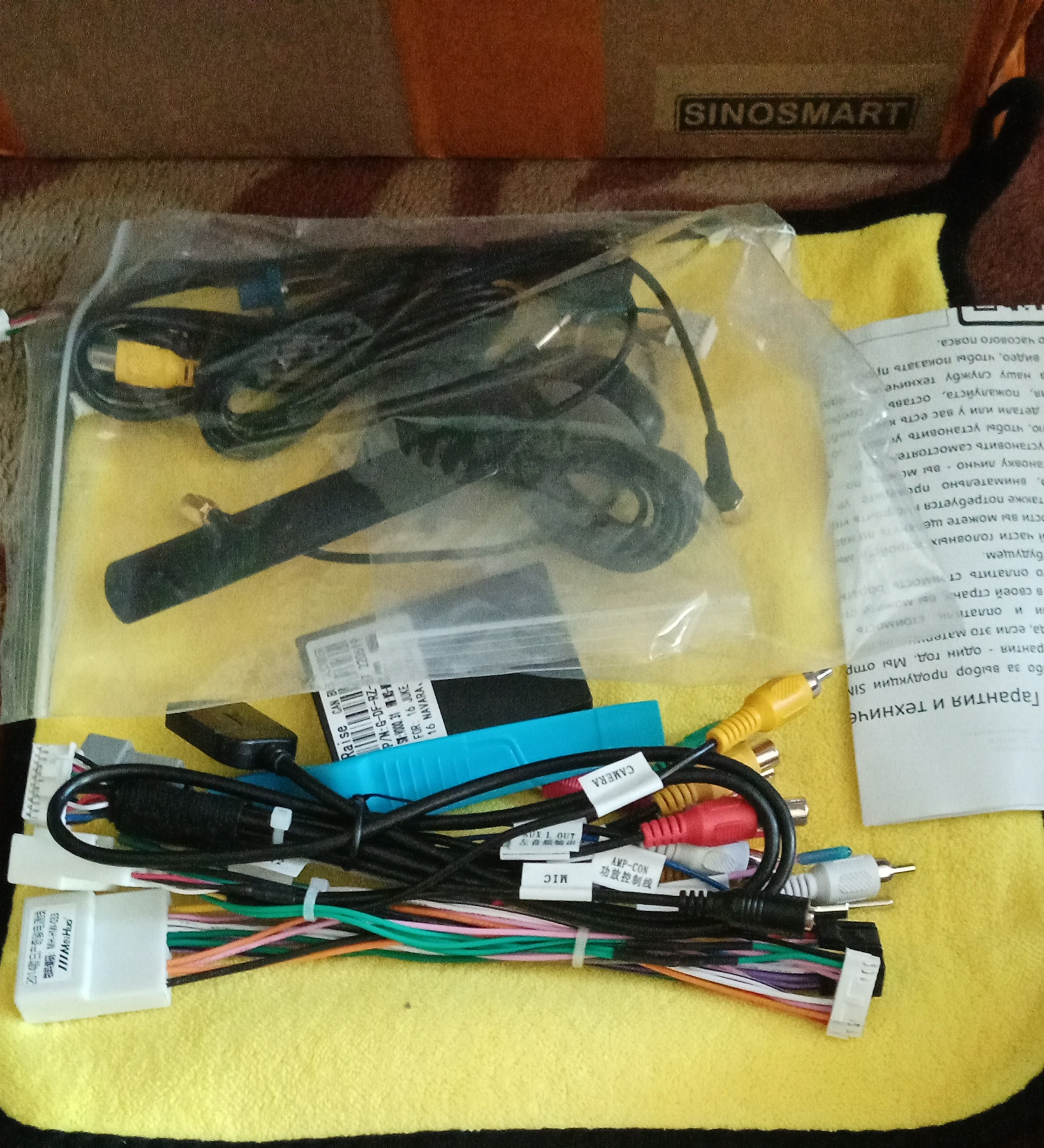

Посмотрел статью у DanisPJ про магнитолу на Android, и загорелся, все поддерживает ничего не требует. Заказал там же, правда раньше, чем он написал что прожила она всего 4 дня 😢. Ну будем надеяться, что мне повезёт больше.
Из документации лист про гарантию и все, хотя инструкция и не потребовалась и так все понятно…

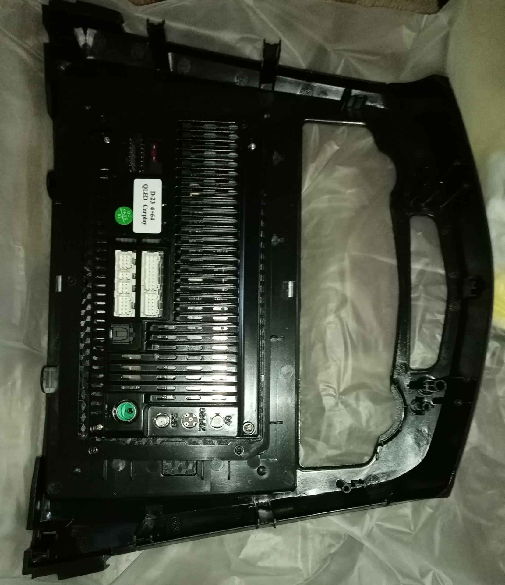

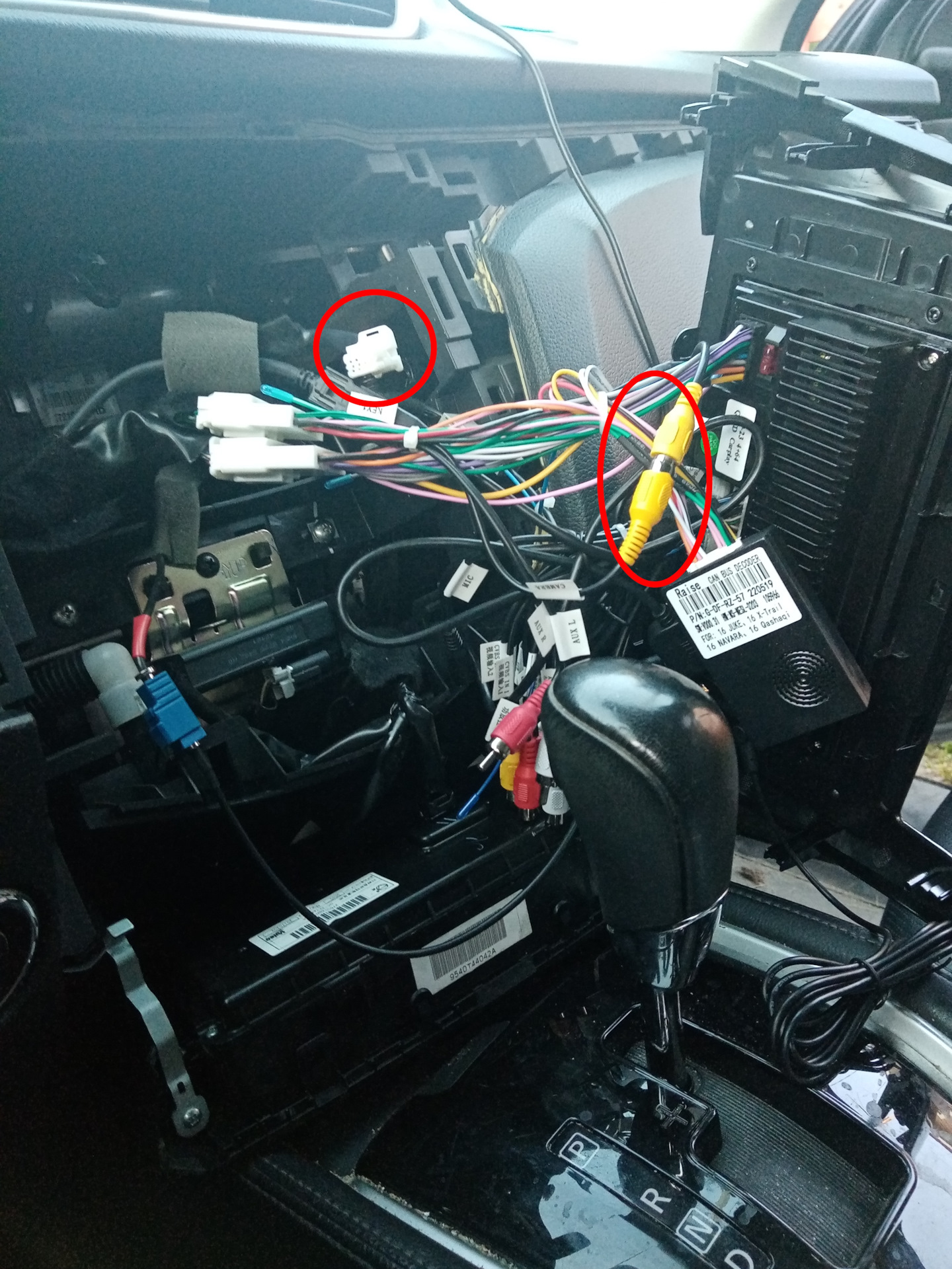

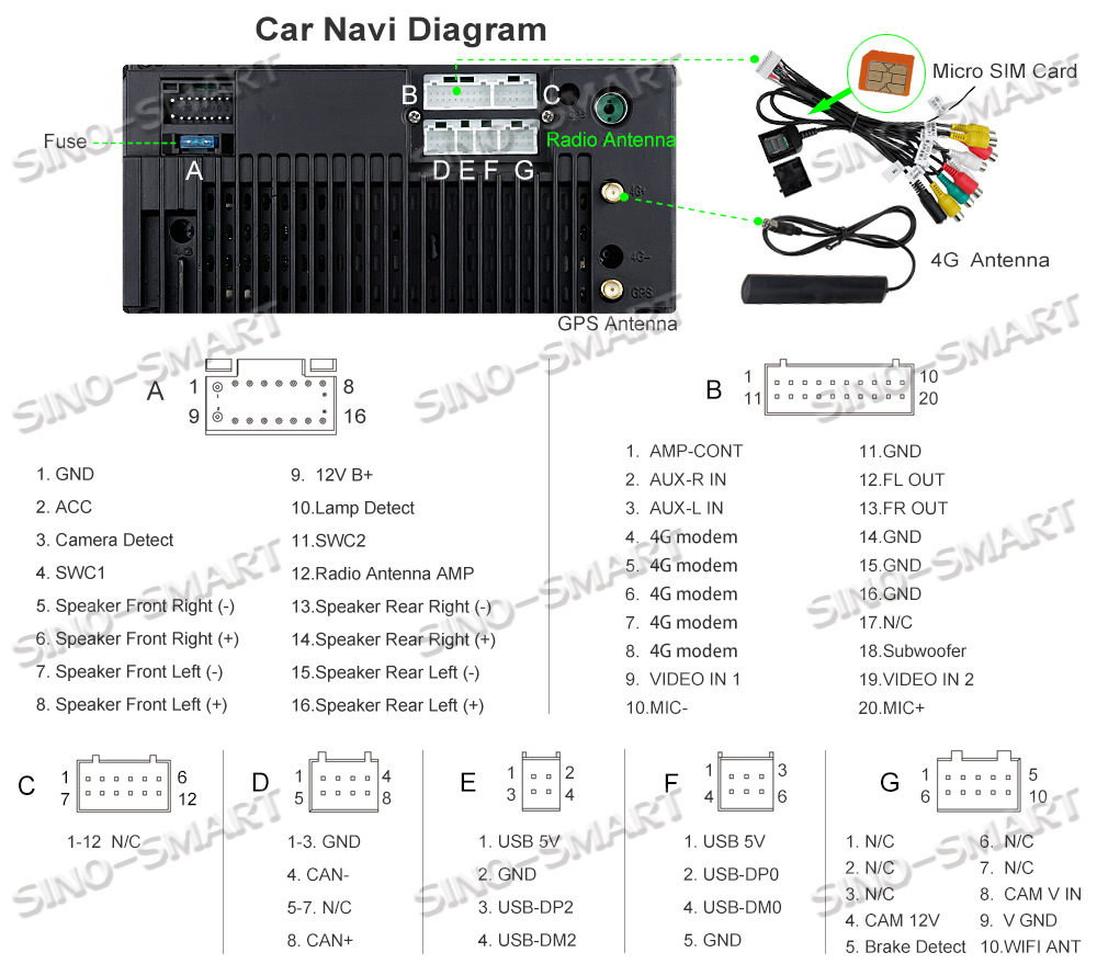

Были два момента:
— Видео сигнал из основного жгута надо подключить к разъёму на котором только один видео вход.
— Остался незадействованный разъем.

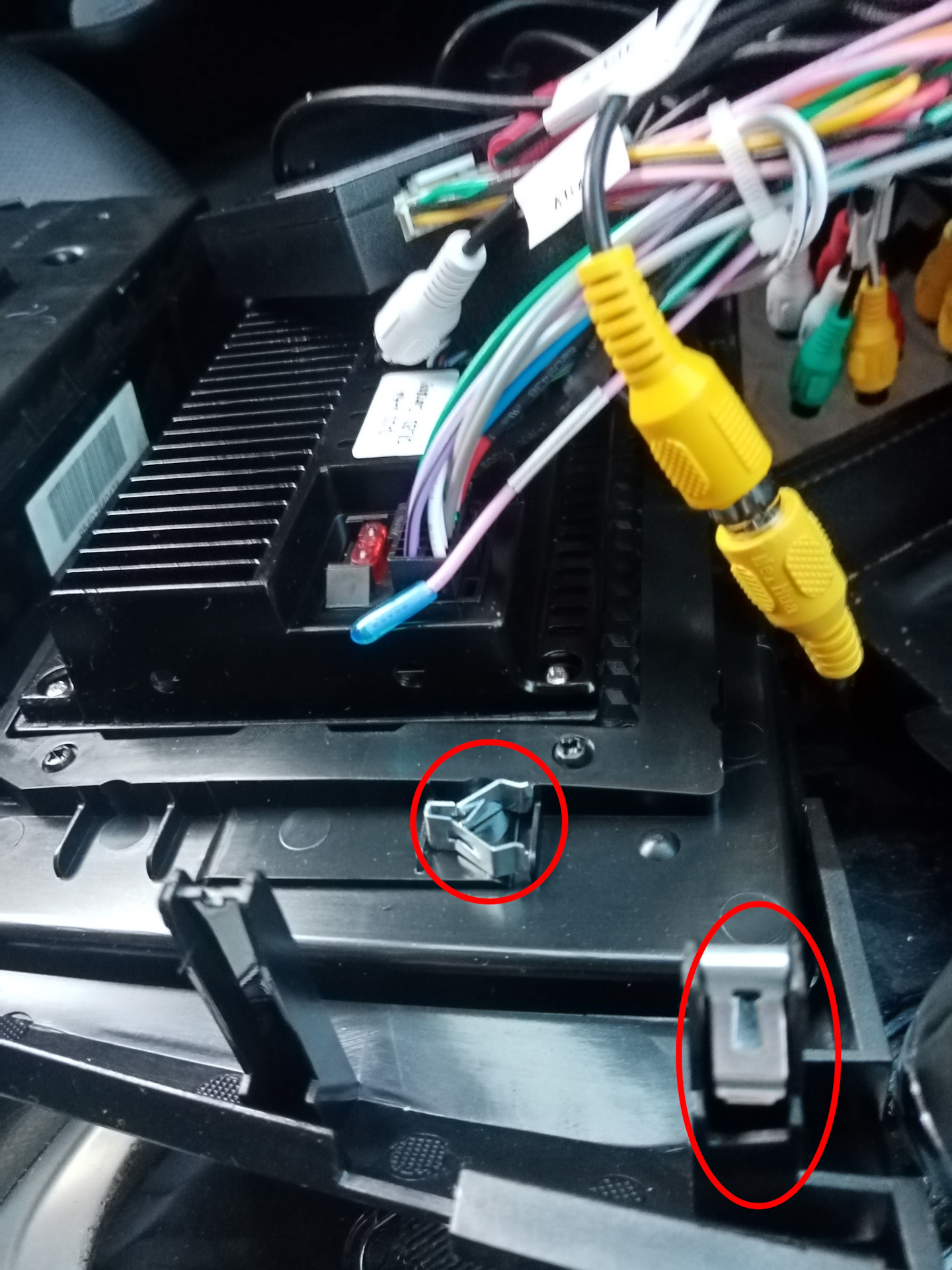

Из инструментов потребовалась отвёртка, да и то чтобы открутить старую магнитолу. А так все быстро и несложно.

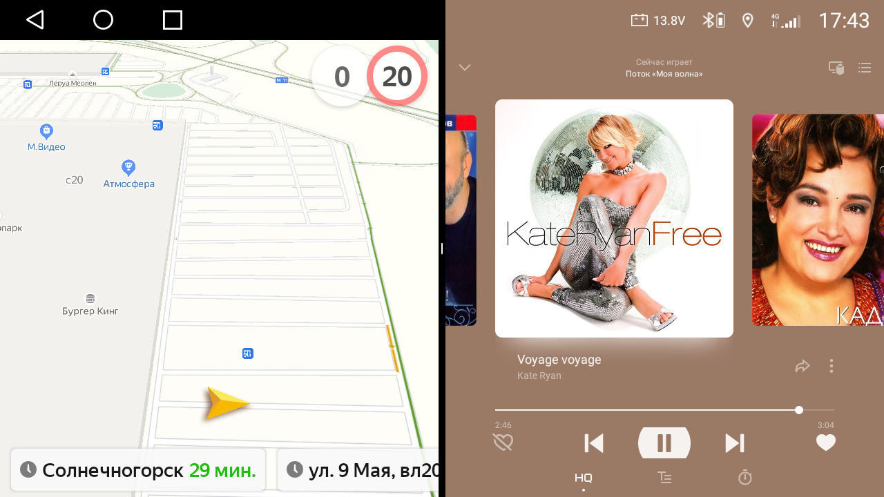

Телефон тоже работает, чего ещё для счастья надо.

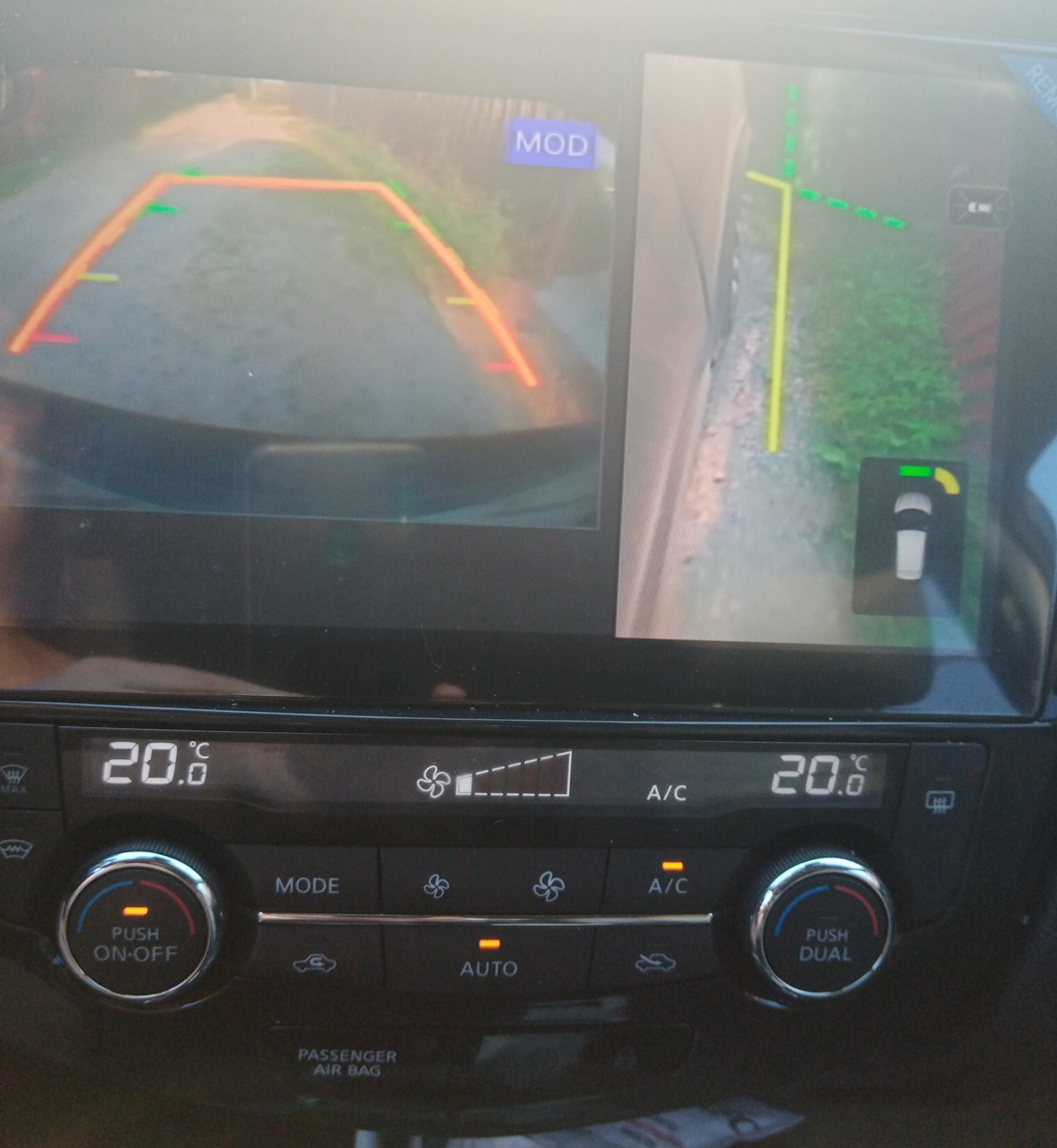

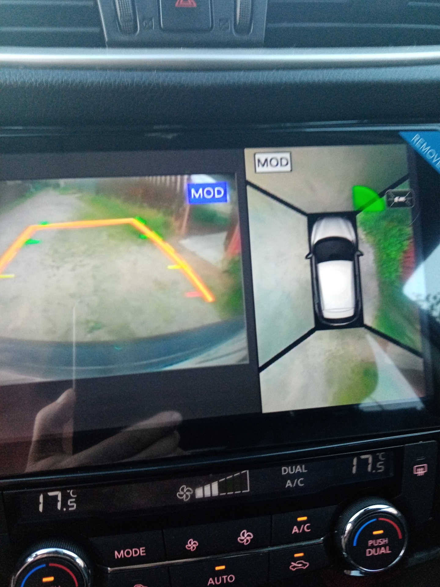

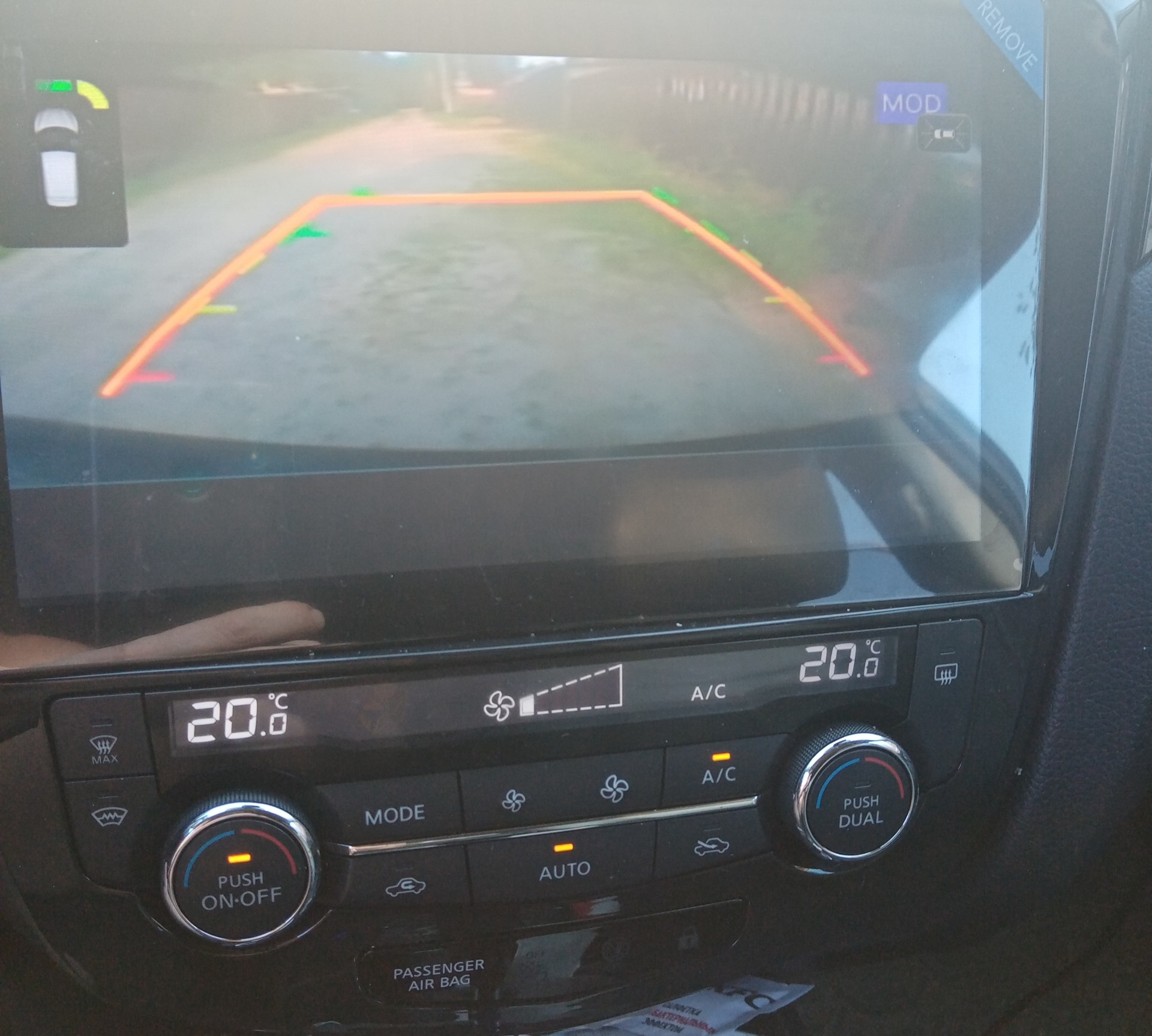

Вручную включать круговой обзор нужно не часто, но бывает удобно.
— Включается длительным нажатием на кнопку телефона на руле.

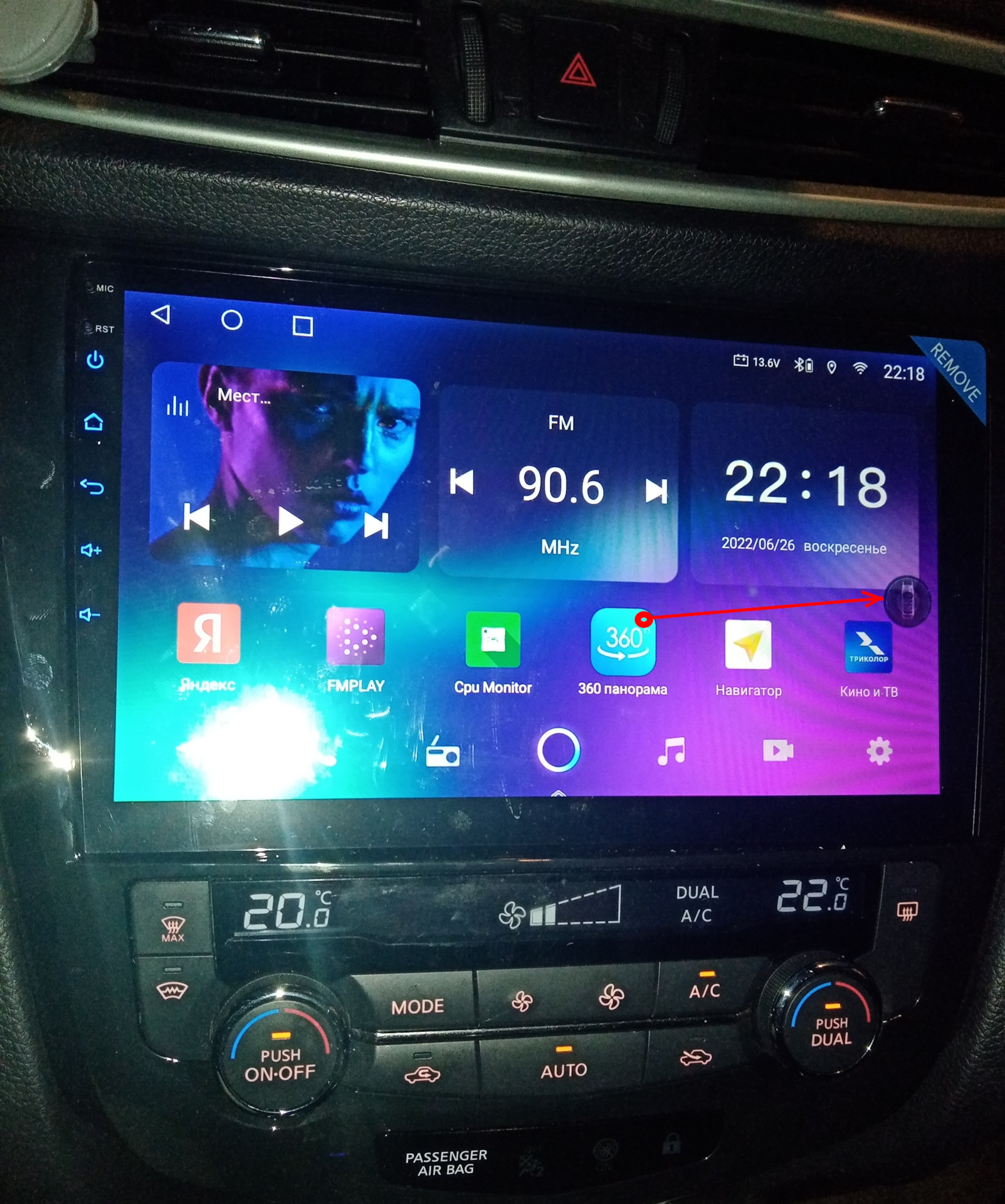

— Ещё можно запустить программу «360 панорама» в ней активировать плавающую кнопку. Теперь после запуска «360 панорама» будет висеть кнопка для включения кругового обзора.

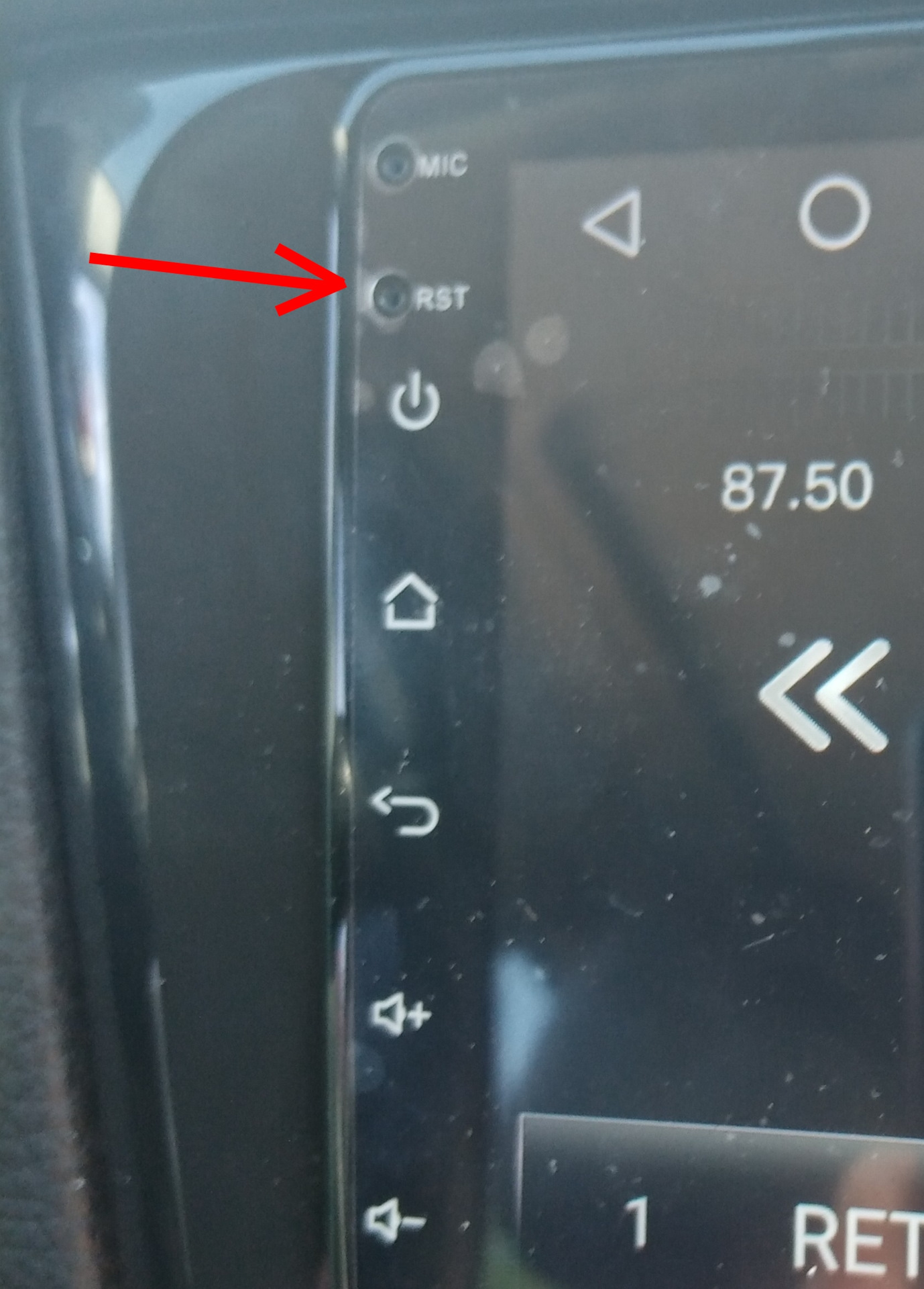

После установки SIM карты, надо сбросить магнитолу.

+12 постоянный должен приходить на желтый провод? Раздражает эта перезагрузка при запуске двигателя
Скорее да, проверять желательно. И такой провод всегда толще остальных.
Здравствуйте. У вас при запуске двигателя магнитола не перезагружается?
Нет не перезагружается. Видимо у Вас не приходит постоянный + 12, подключено только зажигание.

Красный провод соединить с прикуривателем в подлокотнике, тогда балалайка будет работать с выключенным зажиганием. Долго держать поднять трубку на руле, вызывает камеры 360•

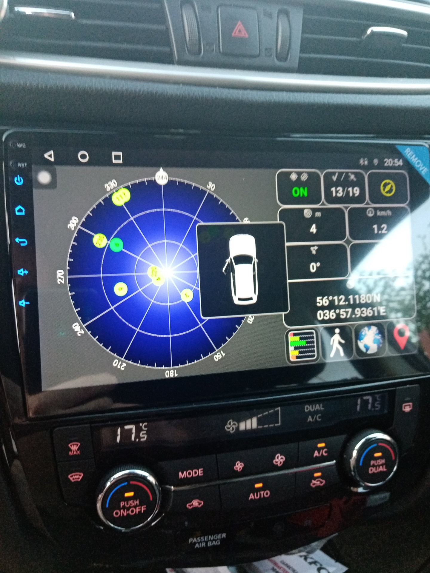

17,5° на климате не холодно?
Похоже после подключения климота так стоит по умолчанию
Проверь ещё, отдельное включение правой камеры пожалуйста :)
clon76
Да и сразу же ориг камеры по качеству г выходят) минусы большого дисплея
