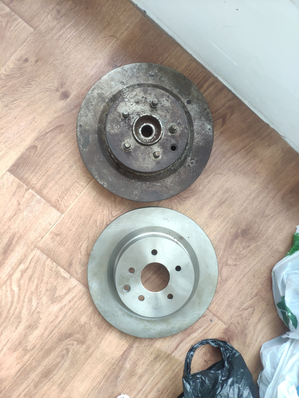

1. Ступица, ставил snr ценик около 80$
2. Тормозной щиток
3.тормозной диск

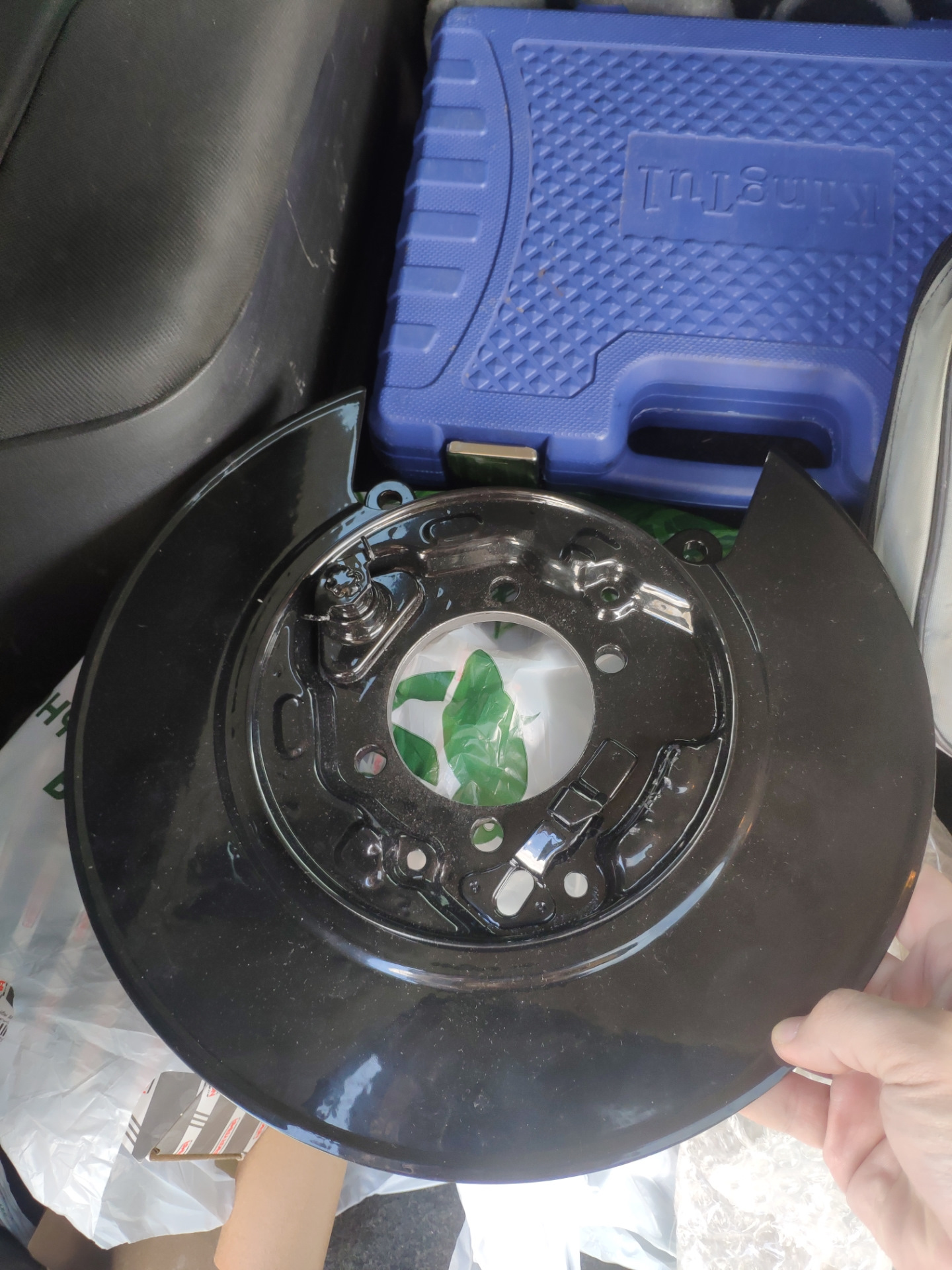

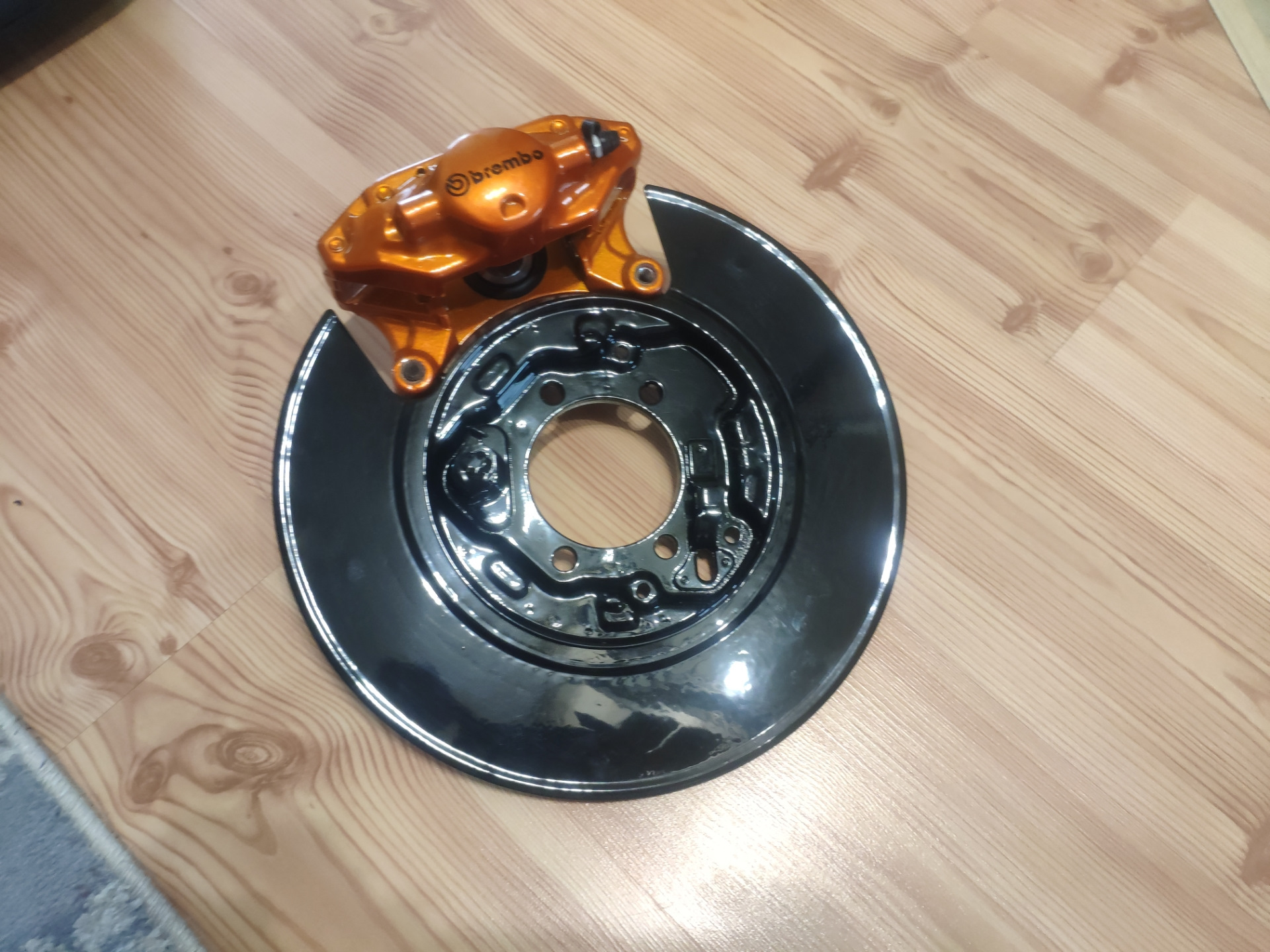

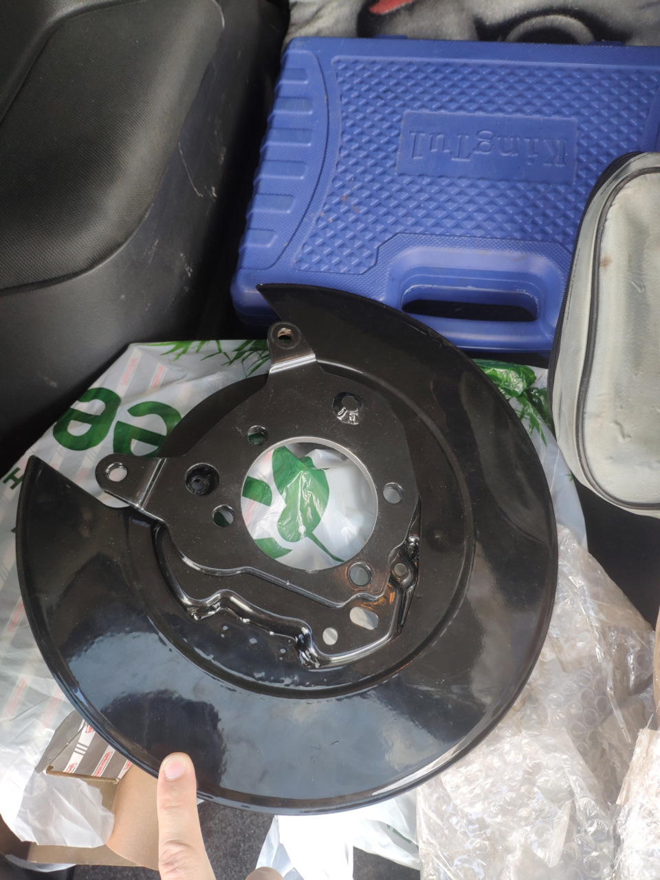

Щитки были сделаны на основе ориг щитков, только переделан крепление суппорта +увеличен кожух

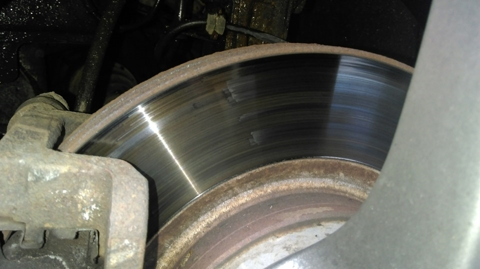

Диски провалились 5 лет в гараже, как итог один уржавел страшно, но после часа владения щетки и дрели, получилось все счистить+ покраска.

Покрасил первым слоем кислотный грунт, второй слой обычный грунт, третий слой чёрная краска.
Так крепится суппорт к щитку

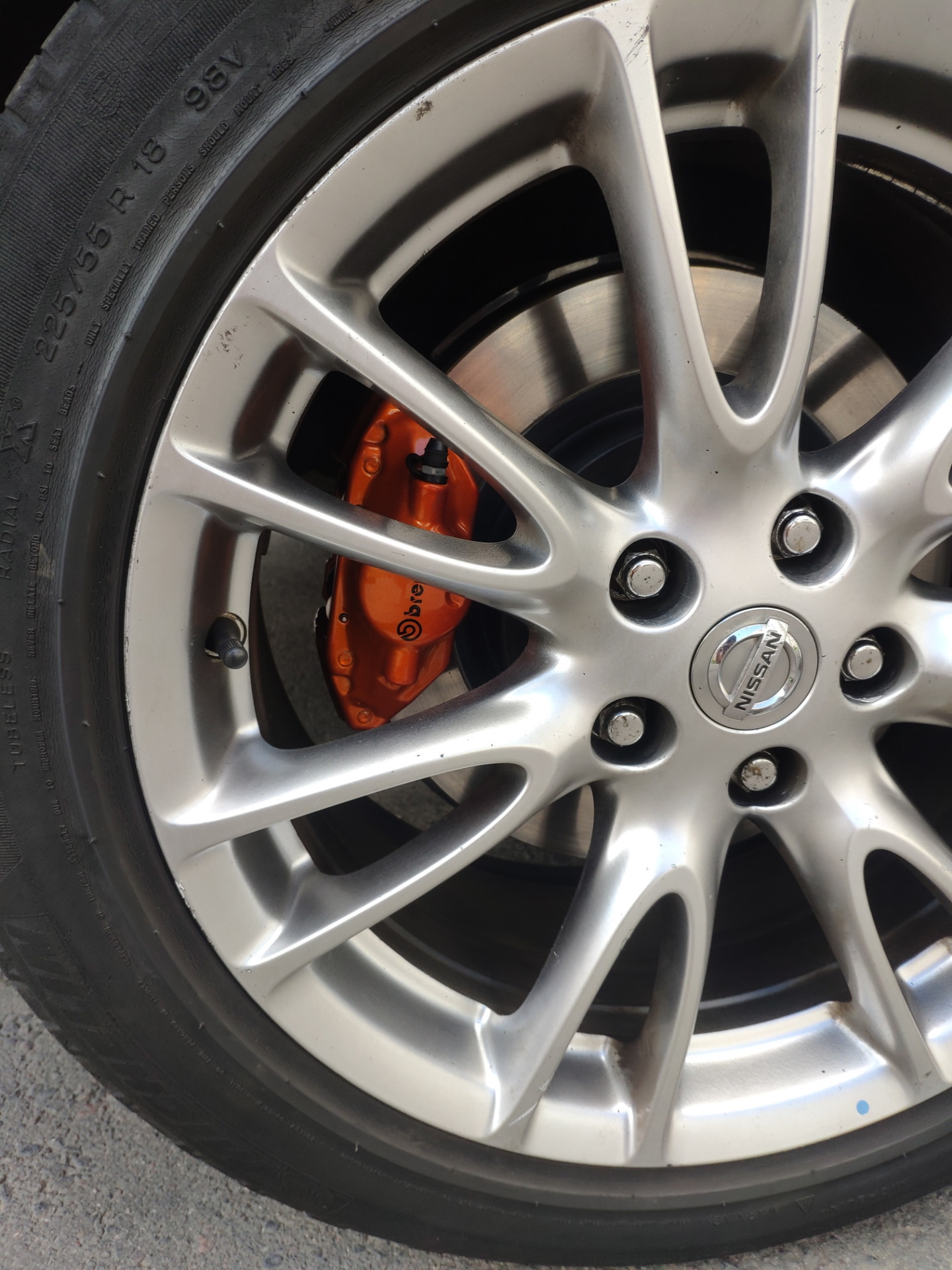

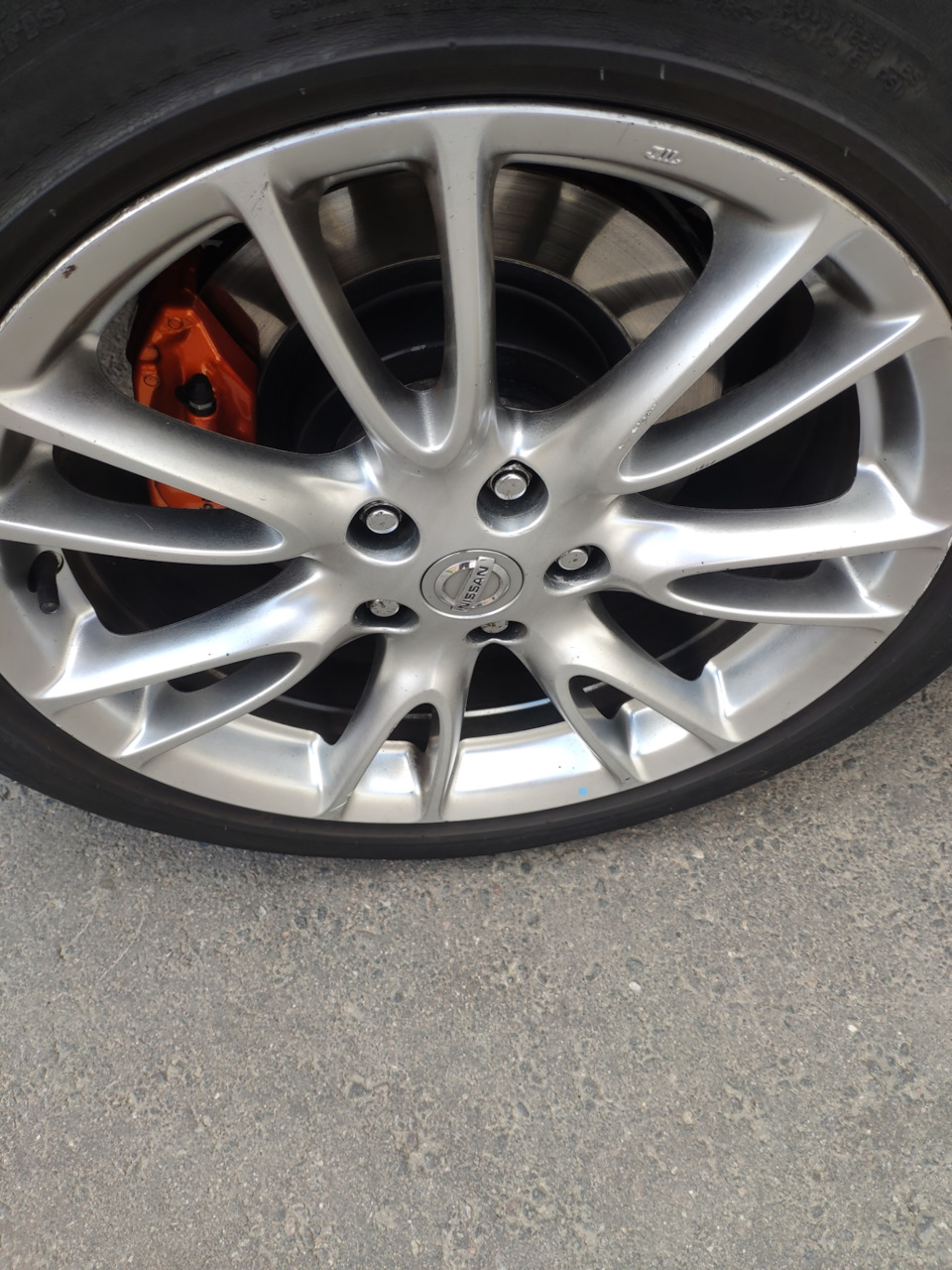

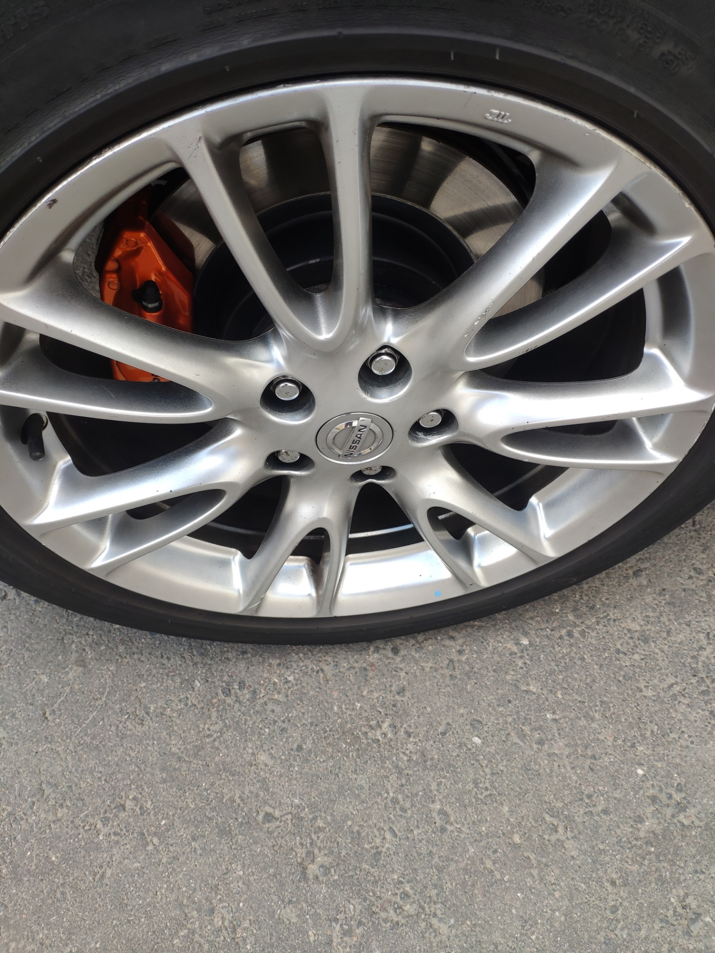

Как итог сзади мы имеем тормозной диск в 322 мм + 2 поршня. Из больших плюсов пропал ужасный стук скобы при полной установке.
Делал бы я сейчас опять такое? Скорее всего нет. Слишком геморно, возможно рассмотрел бы изготовление радиальных суппортов.
Как итог вот что вышло
