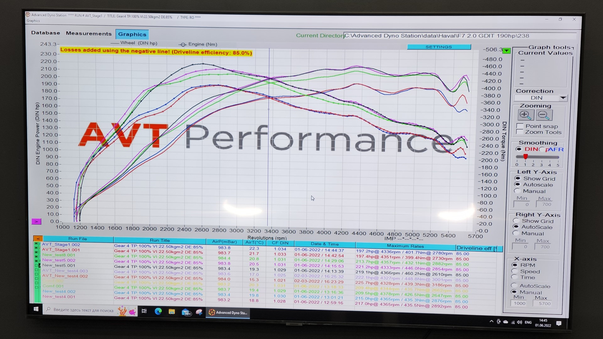

Еще до моего вступление в команду, Китайский чип прогоняли на стенде в AVT. И результаты замеров, как я рассказывал выше, были далеки от расчетных 230…240…250 л.с. Замеры на стенде у AVT — это не только снятие показателей, но их их анализ и получение рекомендаций по отладке. AVT и Megavolt тогда сказали, что увеличение мощности неизбежно ведет к увеличению и крутящего момента. В то же время наша коробка передач имеет ограничение в 450 Нм. Для нашего мотора все уже давно рассчитано и измерено, при мощности 210 л.с. мотор выдает 420 Нм, наддув при этом 1.2 бара, при 225 л.с. — 460 Нм — 1.3 бара, при 230 л.с. — 500 Нм — 1.4 бара, при 235 л.с. — 1.5 бара и при 245 л.с.- 1.7 бара крутящий момент уже запредельный для нашей коробки, сверх предельно допустимых 450 Нм.
И единственный способ удержать крутящий момент в рамках максимально допустимых 450 Нм при этом поднимая мощность, это менять топливно-воздушную смесь в сторону обеднения. Но у этого метода есть обратная сторона. Обедняем смесь — растет температура в камере сгорания, повышается вероятность детонации топлива (потенциальное разрушение цилиндро-поршневой группы, "кулак дружбы"), растет температура на выпуске (возможно оплавление катализатора) — это лишь основные проблемы, которые нужно будет как-то решить. И далеко не факт, что успешно.
В этом направлении и начали двигаться с командой из FRS. Были переписаны топливные карты, все, кроме аварийных. Но, увы, несколько месяцев работы не дало достойных результатов. Дорожные испытания показали, что прошивка едва выезжает из 9 сек. А после снятия логов и замеров на стенде, стало понятно почему — на разных версиях прошивки мотор выдает от околостоковых 190 л.с. до 200+ л.с. Работа на картах с обедненной топливной смесью не принесла заветных результатов. При разгоне "тапка в пол" камера сгорания быстро нагревалась, топливо начинало детонировать, тяга снижалась. ЭБУ переключался на аварийные карты с обогащенной смесью. Их, к счастью не затронули и оставили в стоке. Это было отчетливо видно по густому плевку недогоревшего топлива, которое мотор выплевывал в момент переключения передач на оборотах около отсечки.
Итого, мотор не развивал целевой мощности, при полном открытии дроссельной заслонки (газ в пол) развивалась детонация (быстрее, чем на других прошивках благодаря обедненной топливно-воздушной смеси), мотор быстро выходил в авариный режим, дроссельная заслонка хлопала (кратковременное закрытие), а выхлоп был дымным из-за несгорающего топлива. С какой стороны не посмотри, опасно и для мотора, и для катализатора. Дальнейшие работы вести не было смысла, поэтому их свернули.

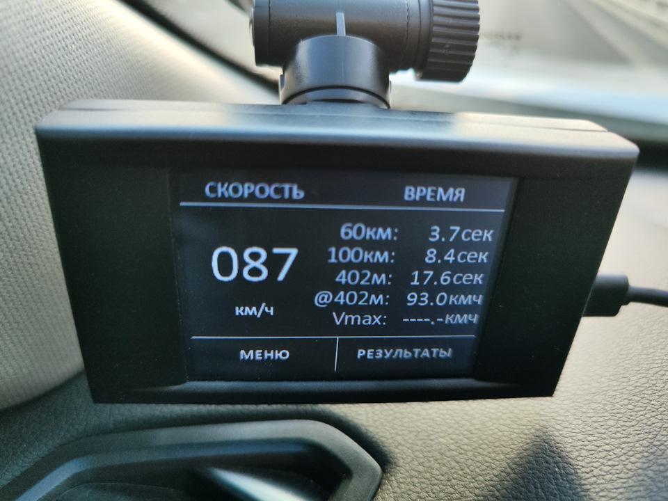

Заливаем прошивку, давим газ в пол и… едем вяло и провалами 9.8 сек 0-100. Не понятно, почему так, куда спрятались 230 коней. Желания и времени разбираться не нашлось, забросил в дальний угол.

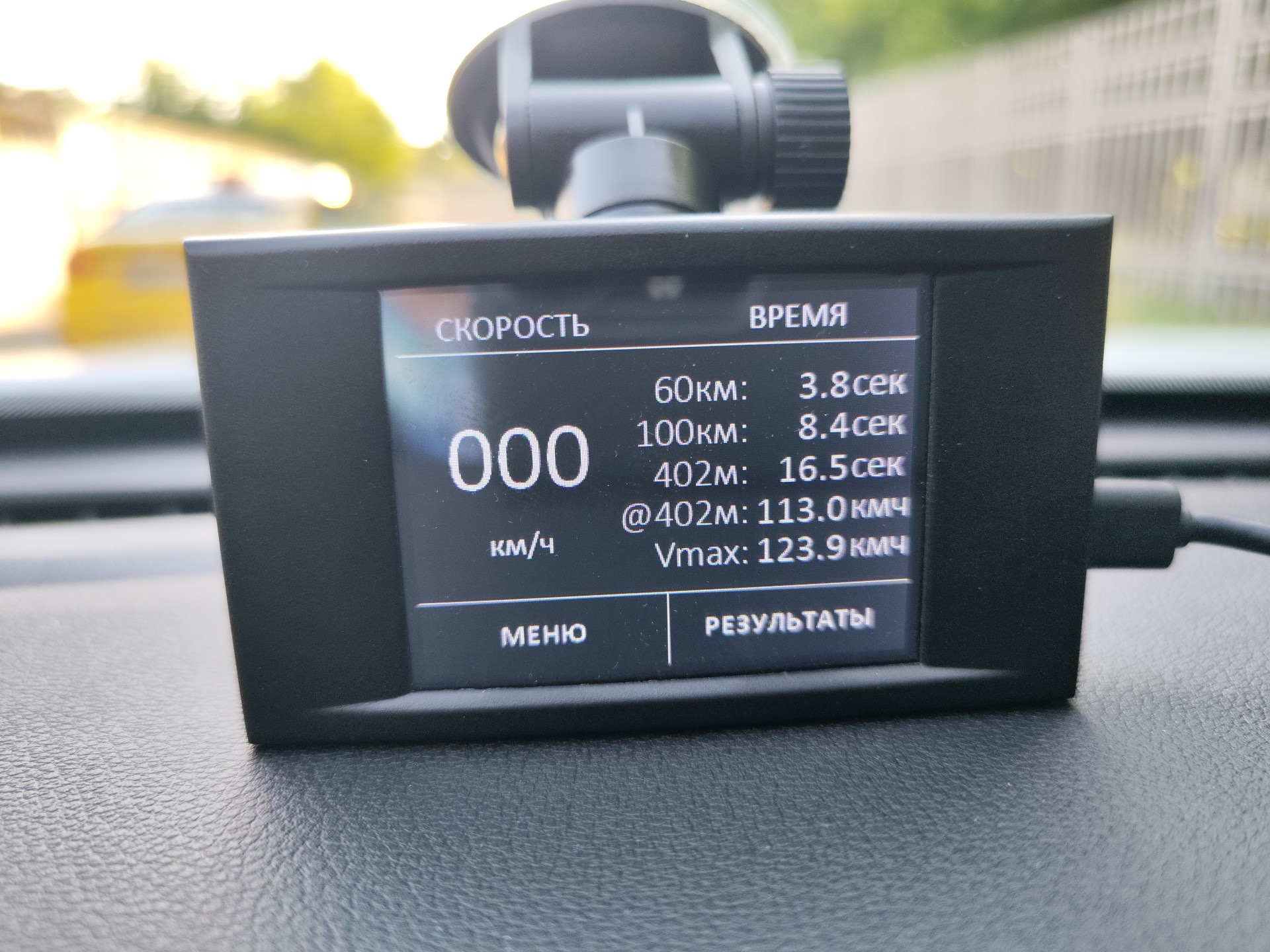

Из тех прошивок Megavolt'а, что мне удалось покатать, оптимальной считаю Stage 1+, в текущей ревизии выдающую 220 л.с. и 440 Нм, с колес, на 95м бензине. На 100м мощность естественно выше, прошивка охотно переваривает его. Но, например, мне для повседневной езды интересен 95й ввиду его доступности как физически на АЗС, так и по цене. Крутящий момент в пределах допустимых 450 Нм. А сбалансированная топливно-воздушная смесь сохраняет эту прошивку безопасной, на уровне заводской. Динамические характеристики на высоте, машина не рвет с места, но высокая эластичность во всем диапазоне оборотов позволяет весело "выстреливать" на любой скорости, с любой передачи. При этом расход топлива адекватный как по городу, так и по трассе. К сожалению, нет замеров 0-100-150-200 и 402 м, было бы интересно посмотреть.

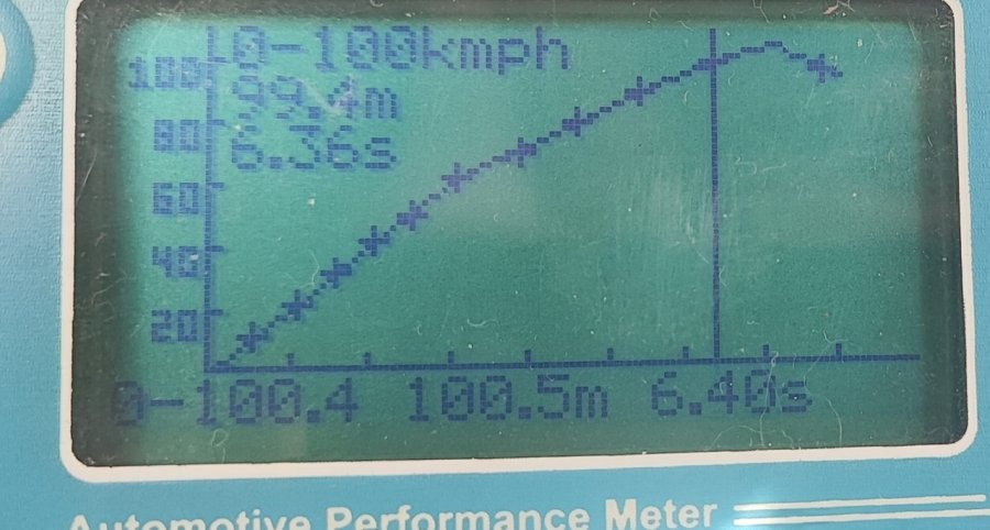

часть 2, про 7.5 с 0-100
а на чьем чипе белый едет?
оба на чипе энтузиастов

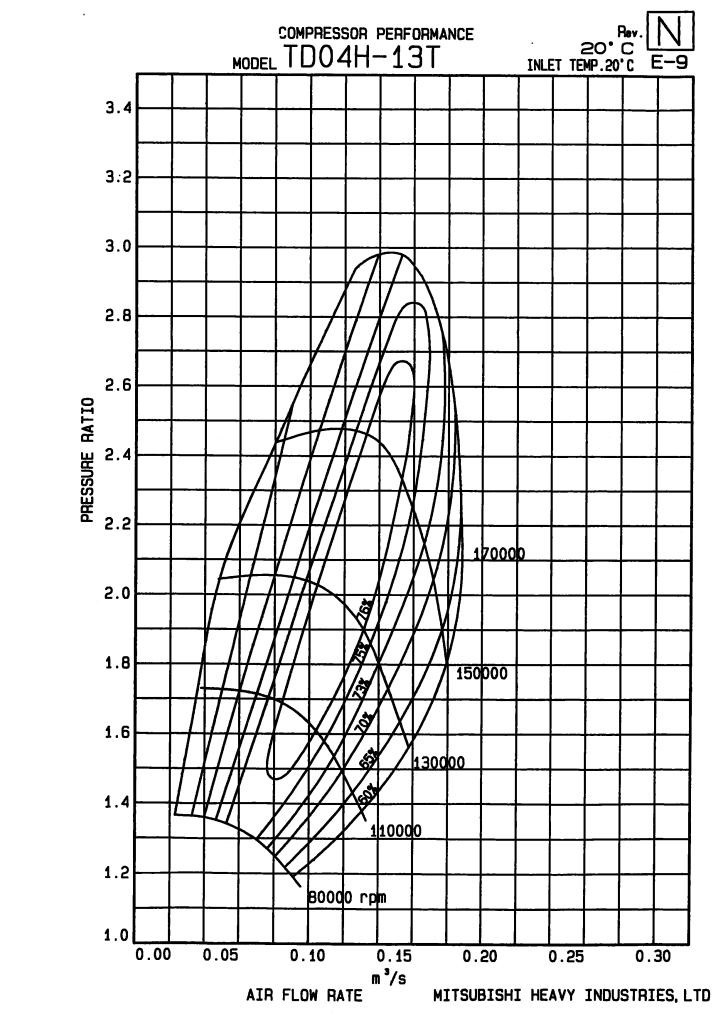

берем ТД04 (первый что нашел)
Она может давить +2 от 0.04м3/сек до 0.19м3/сек.
Массовый расход это считай мощность. При этом у нее падает КПД. Т.к. она падет, то с ростом оборотов будет падать наддув, грубо говоря она будет работать по какой-то одной кривой оборотов (у нее просто не хватит выхлопных газов чтобы ее крутануть выше). В результате при расходе в 0.15, она уже только +1.5 надавит — она сдулась.
А из-за с свойства трубины долго держать постоянный массовый расход — у трубомоторов есть широкая полка мощности. Причем она сама будет "регулировать" давление.
В твоем случае мелкая турбинка рань раздувается (слева на графике тоже низкие КПД), но и раньше сдувается. Большое ведро раздувается позже, но и дует дольше
Как-то так.
