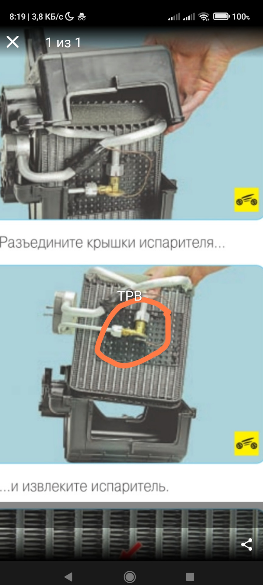

что есть трв?
Терморегулирующий вентиль

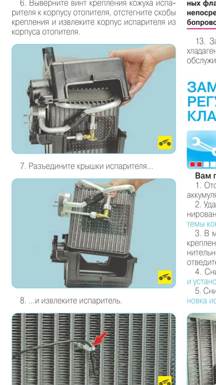

К калине 1 это не относится. У нее трв стоит внутри испарителя.
Значит не на всех. Делали на заводском кондее и результат ощутим был.
Запись о трв это веста, о клапане в компрессоре лачетти. Причем тут калина?
У второй калины и гранты трв вынесен на моторный щит и ничем не закрыт. У первой в испарителе он.
Вот аналогичное соединение. Принцип и результат аналогичен Вестовской доработке. Паралон загибается по периметру только а не сверху как на Вестах.
На клапан трв воздействует.
это и есть трв я думал он на трубке низкого давления под капотом.
Под капотом у гранты
буду знать
