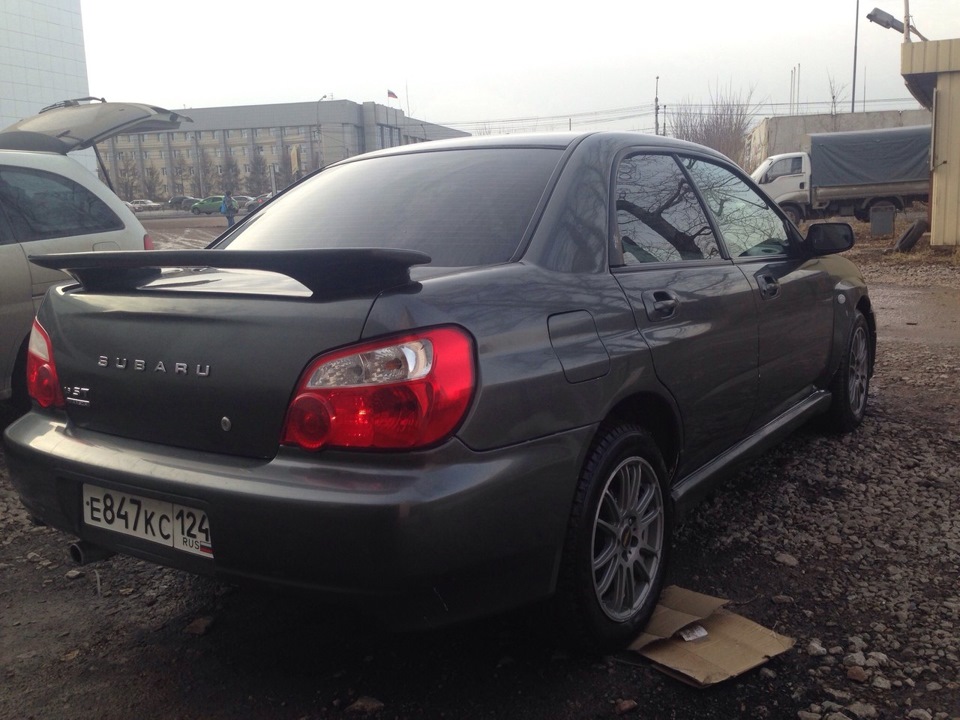

Так как сингапурка, у машины стойки немного покороче, чем у такой же импрезы японской сборки (стояли рядом — сравнивали).
на данный момент у меня нос хорошо смотрится, низко и красиво. На жопе стоят стойки от ланкастера (спасибо бывшему хозяину), жопа задрана.
Нашел стойки от лупоглазой импрезы, сняли мою с жопы от ланкастера — оказались абсолютно одинаковые, даже ставить не стали.
есть может у кого подсказоньки или парт-намберы каталожные, в каком направлении мне искать стойки, чтоб жопу опустить до прилично красивого состояния )) Просто боюсь брать, например, новые каябы по серии кузова, могут такие же быть, немного высокие.

По номеру кузова тебе покажет то что на нее становилось с завода, а завод ставил то что должно идти в экспортную страну.
спасибо, учтем! )
Все зависит от пружин и от жесткости, от того, что она сингапурка или японка ничего не меняется. У ланка вес больше, если не ошибаюсь, вот она и не просаживается на нужный уровень. И еще одно, стойки должны быть с полноприводной япошки, иначе они длинне будут, за счет разницы задних ступиц.
И еще есть разница между седаном и вагоном — у вагона и стойки, и пружины длинее — от лупатика похоже они и достались… Надо автору искать от седана или стойки в сборе, или ограничиться пружинами от седана, уже пониже станет!
