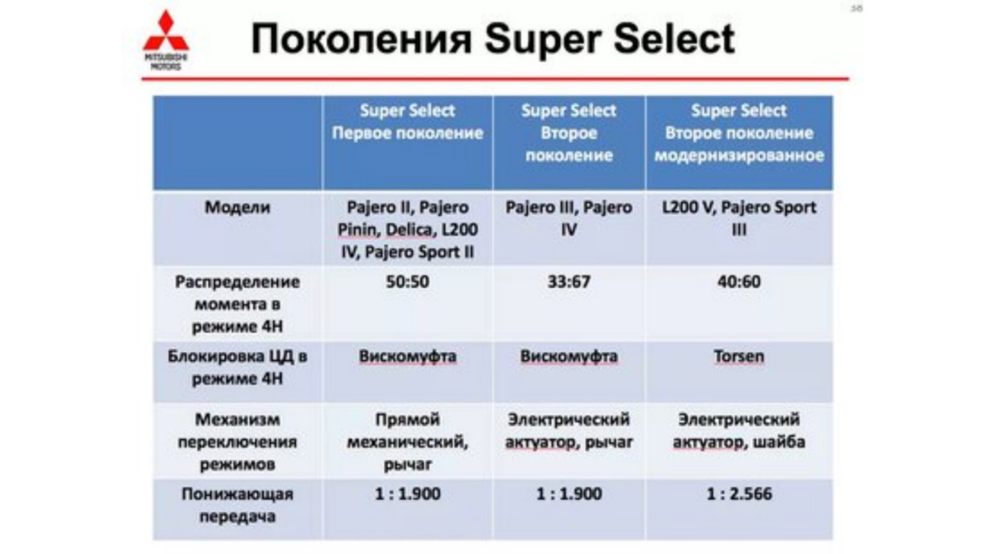

Поздравляю с обновкой. На МПС 3 ещё и супер селект 2, как на Паджеро 4.
Найти такой на мкпп это удача, их совсем мало было. Эх, жаль нет варианта с бензином на механике.
Супер селект 2 и на 2м спорте. Просто на 3ем всё шайбой регулируется, а не рычагом дребезжащим.
На втором Спорте стоит первый суперселект, как на Паджеро 2, с симметричным дифференциалом.
4Wheelman
Как их не называй, а по факту 3 вида раздаток:
-1) с межосевым симметричным коническим дифференциалом и ручным управлением (П2/МПС2)
-2) с межосевым планетарным не симметричным с сервоприводом (П3/П4)
-3) с межосевым несимметричным торсеном и сервоприводом (МПС). Ничего общего кроме названия не имеет с двумя первыми вариантами. Создана на основе (предположительно) раздатки Прадо 120/150
Не знал, что на МПС3 супер селект другой, спасибо, погуглил — узнал много нового.
Я не знал, что на третьем Спорте понижайка 2,5
Понижайка на нем планетарная, от того и такое передаточное, но она слабее цилиндрической. Открою секрет, что при включении понижайки, мотор переходит на режим «огарничения» момента, то есть силы так до много, что ее поиходится ограничивать, то есть понижайки 2 более чем за глаза.

На втором спорте тоже второй суперселект
Нет, там первый, как на Паджеро 2. На суперселект 2 дифференциал несиммеиричеый. А вот на МПС3 не совсем супер селект2 стоит, тут я уже для себя открытие сделал.
Нашёл интересную и познавательную табличку.

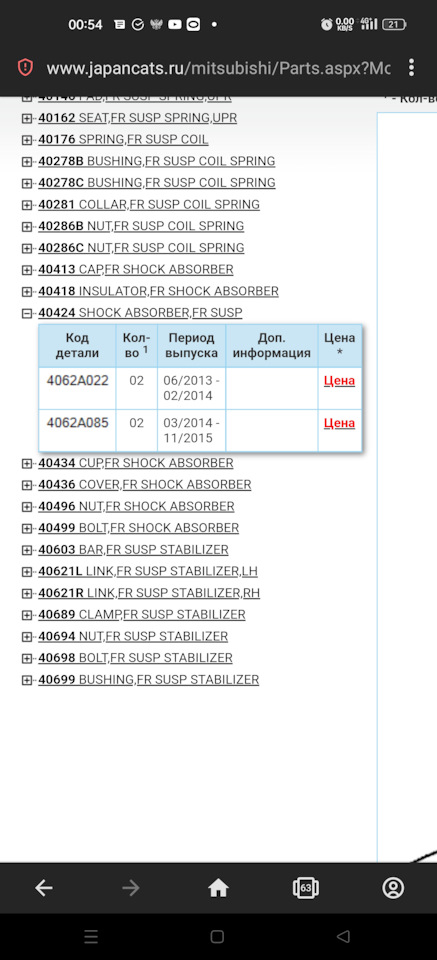

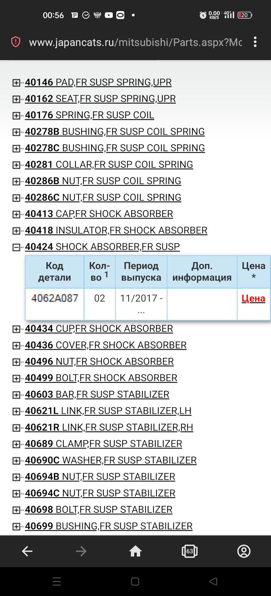

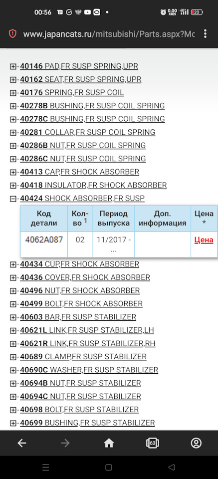

Привет, не подскажешь, передние амортизаторы одинаковые?я имею ввиду-можно ли поставить от 3 на 2?
Передние амортизаторы должны быть разные. Ибо они перенастроили ходовую.
Dern0F
www.exist.ru/Price/?pid=B…C99C&sr=79&Cat=Mitsubishi
Dern0F
Спорт 2 передние амортизаторы
Dern0F
Спорт 3
Dern0F
Думаю, что должны подойти, не вижу принципиального отличия
Dern0F
По внешнему виду они похожи.
Но с огромной вероятностью должны быть другие так как авто едет соасем по другому.
Всем спасибо за ответ, буду пробовать
